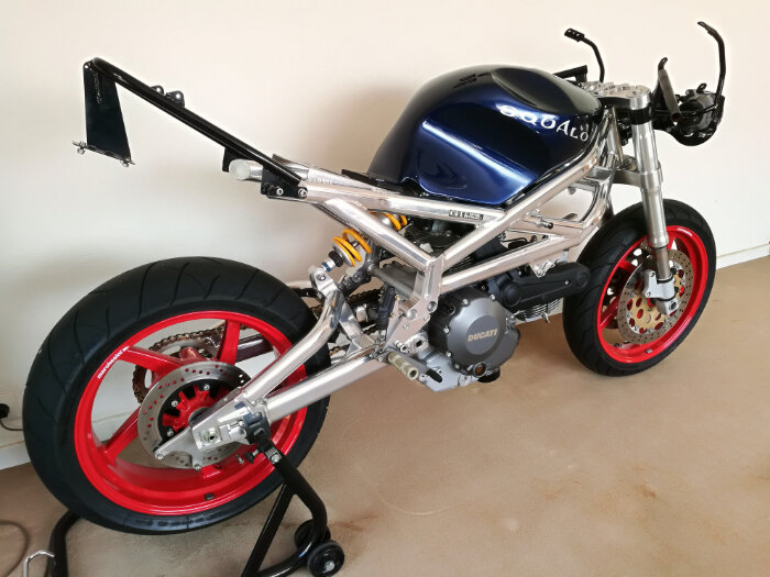

Hallo zusammen,
ich habe heute vom TÜV grünes Licht für mein OVER Projekt bekommen.
Das Projekt hatte ich schon mal vor 12 Jahren angefangen, aber dann leider abbrechen müssen.
Ich freue mich jetzt natürlich sehr und möchte nun so schnell wie möglich mit dem Aufbau starten.
Geplant hatte ich das alles mal mit einem neuwertigen (keine 2000 Km) 796er Motor, der dann mit
Flachschiebern usw. laufen sollte. Das ist aber die einzige Einschränkung die ich bekommen habe,
das ich den dann mit der dazugehörigen Einspritzung und Airbox usw. einbauen muss. Ansonsten
habe ich weitestgehend freie Hand. Da es ein minimalistisches Bike mit einfacher Technik und ohne
Sensoren und sonstwas werden soll, suche ich hiermit einen richtig guten 900er Vergasermotor mit
möglichst geringer Laufleistung. Schön wäre auch ein Motor ab Baujahr 98, der nicht mehr über die
außenliegenden Ölleitungen verfügt. Kommt aber auch drauf an, was so angeboten wird.
Das Bild zeigt noch den 796er Motor.

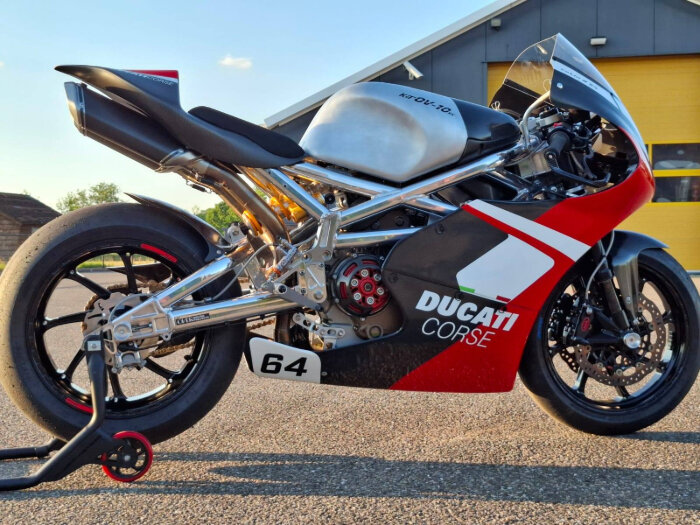

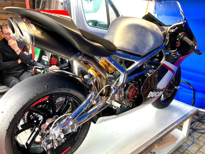

Obwohl, fällt mir gerade ein...
Ich war letztes Jahr wieder zum Ducati Club Race in Assen und was ich dort gesehen habe, konnte ich kaum glauben
und hätte ich so nicht für möglich gehalten. Eine OVER mit wassergekühltem Vierventiler von der 848 mit guten 140 PS!
War ein junger Mann aus Holland in der Panigale Klasse mitgefahren und hatte glaube den vierten Platz gemacht. RESPEKT!
Die OVER war wirklich richtig gut und blitzsauber aufgebaut.
