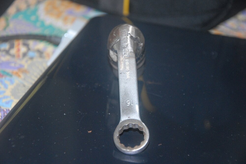

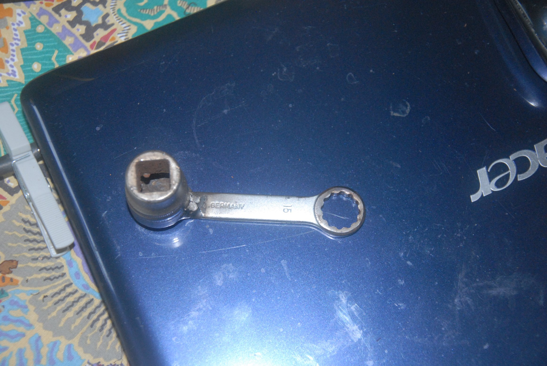

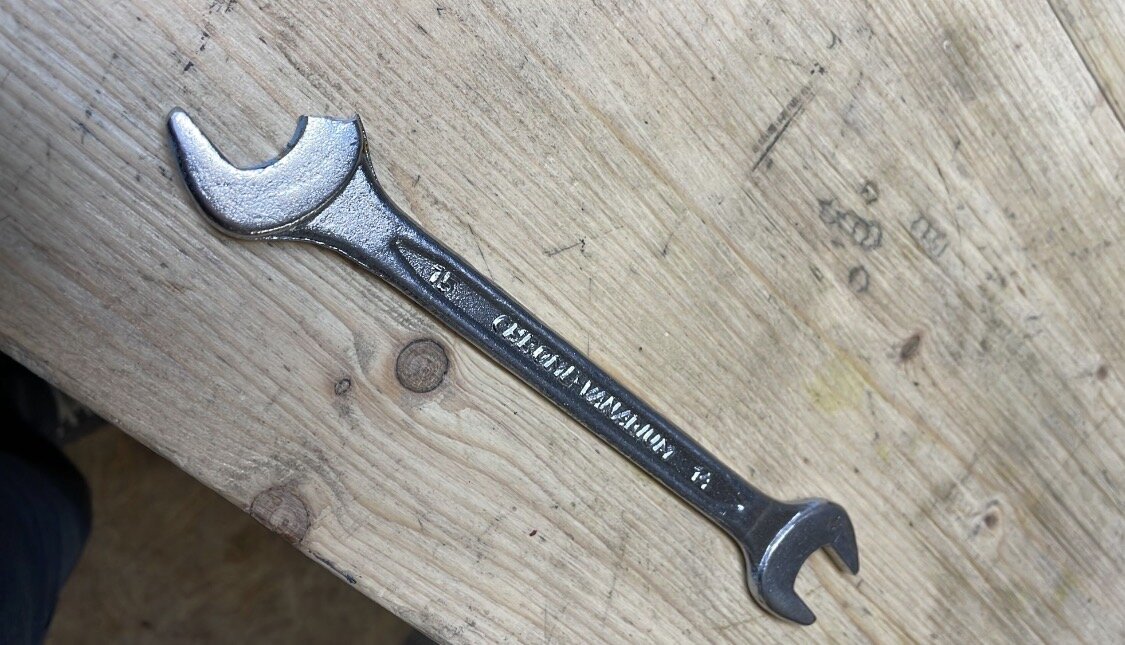

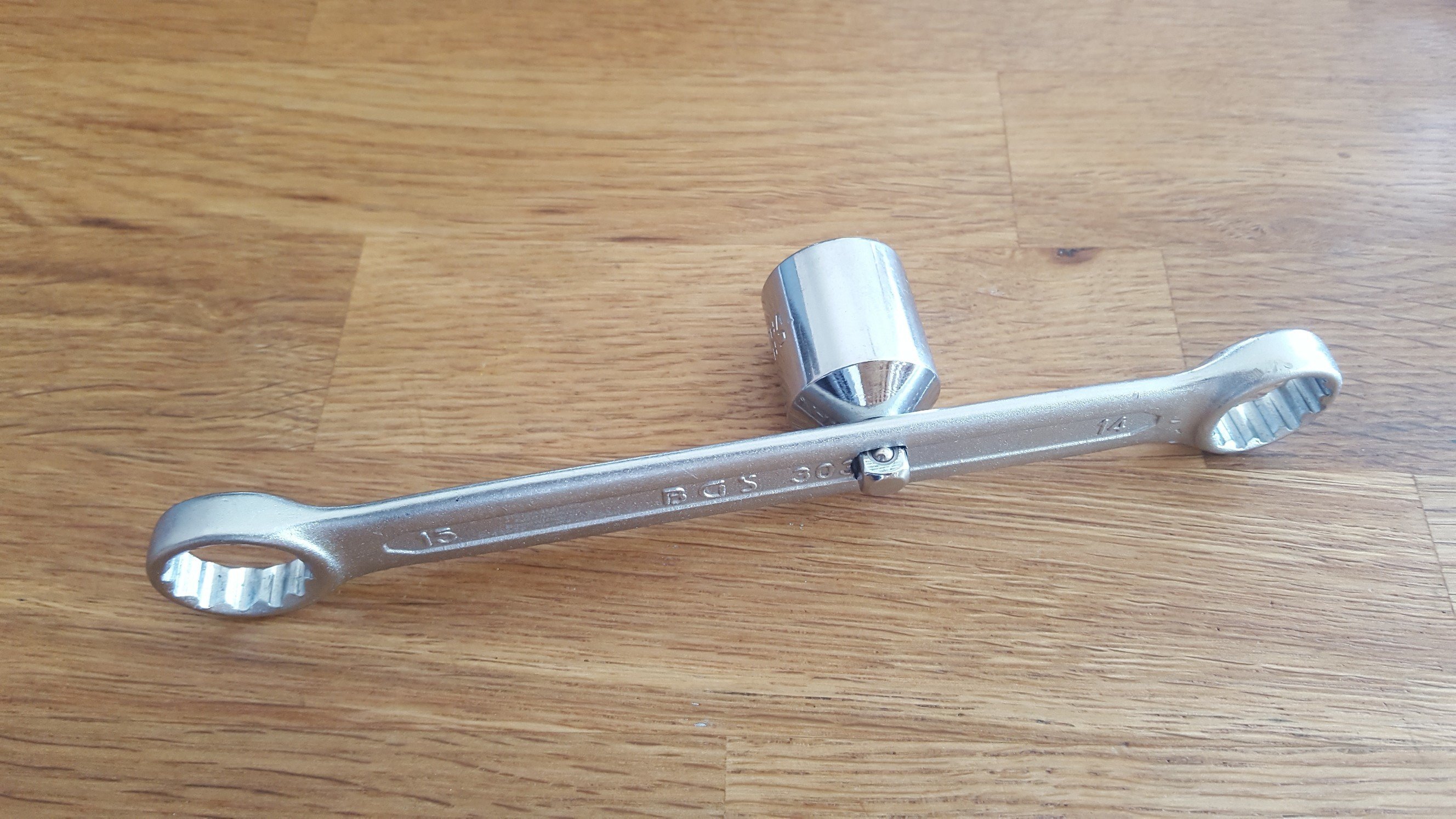

Eine weitere Frage stellt sich mir: Wie macht ihr das mit den Zylinderkopfschrauben? Da passt keine Nuss drauf und somit kann ich kein korrektes Drehmoment anbringen! Einfach mit Gefühl?
Nein. dafür kauft oder baut man sich ein "winkel dings um die ecke" Werkzeug.
guck ali/ebay "ducati Zylinderkopf Werkzeug".
Wenn man das öfter macht, dann das Werkzeug. Sonst kannst Du auch einen 13/14er-Gabelschlüssel und einen Halbzoll-Drehmomentschlüssel im rechten Winkel ansetzen.
