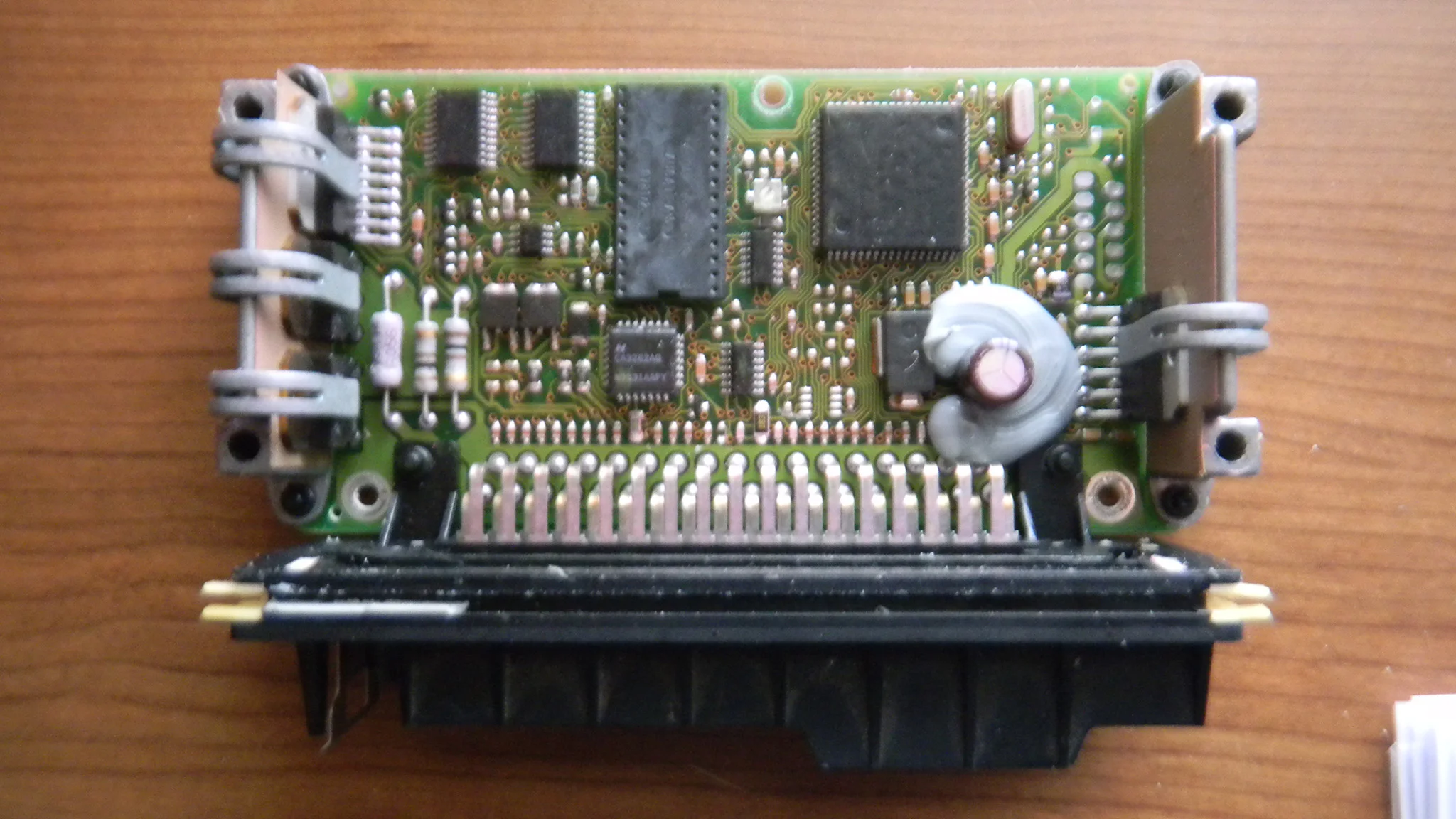

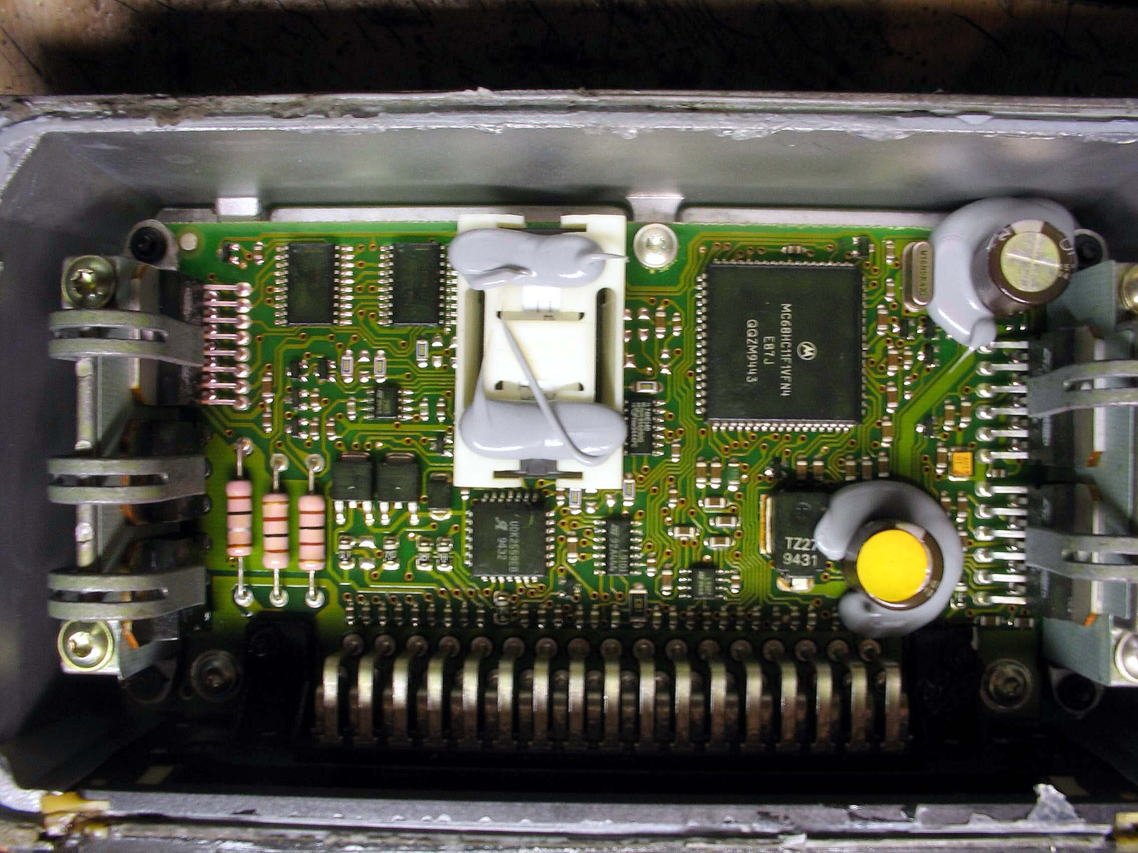

Am 22.9.2026 um 08:53 schrieb galo-nrw:
Was mich da mal interessieren würde:
In welchen Autos sollen die 16M verbaut worden sein? Hab keine gefunden.
Ich muß gestehen, so genau habe ich die Bezeichnungen nicht geprüft, einfach nur nach IAW16 gesucht. Das sind Steuergeräte aus Fiat Punto (188er), Panda, Lancia Y etc. Im I-Net hat einer mal was veröffentlicht, weil er solch ein Steuergerät umpfriemeln wollte, ich weiß nicht, was daraus geworden ist. Bei ebay gibts die Dinger für ca 20 Eu ABER das Problem ist wohl die Wegfahrsperre. Auch ist kein steckbres EPROM verbaut; alles in allem eine kalte Spur, es sei denn, man hat weiterreichende Elektronikkenntnisse. Allenfalls könnte man evtl diverse Bauteile (ZB Treiber für EVs und ZS) zur Reparatur eines 16M verwenden. Werde mich erst wieder drum kümmern, wenn mein vorletztes 16M putt sein sollte. Bisher hat Gerd_kw (Monsterforum) die Dinger immer wieder reanimiert.
Also bei den beiden 16F (aus nem Fiat) die ich hier habe, sind beide Eproms steckbar.
Ich kann dir gerne mal ein Foto aus dem inneren machen von der 16F.
16M haste warscheilich selber offe bei dir denk ich.
Edited by galo-nrw
vor 5 Stunden schrieb galo-nrw:
noch nicht, habe aber ein Endoskop; Problem könnte die Zündfolge sein; wenn diese auf dem Eprom hinterlegt ist nur insofern, dass man sie finden muß

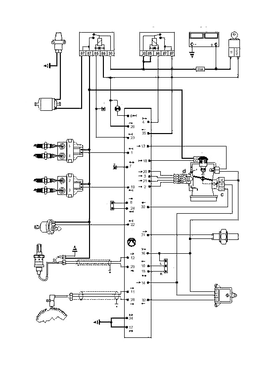

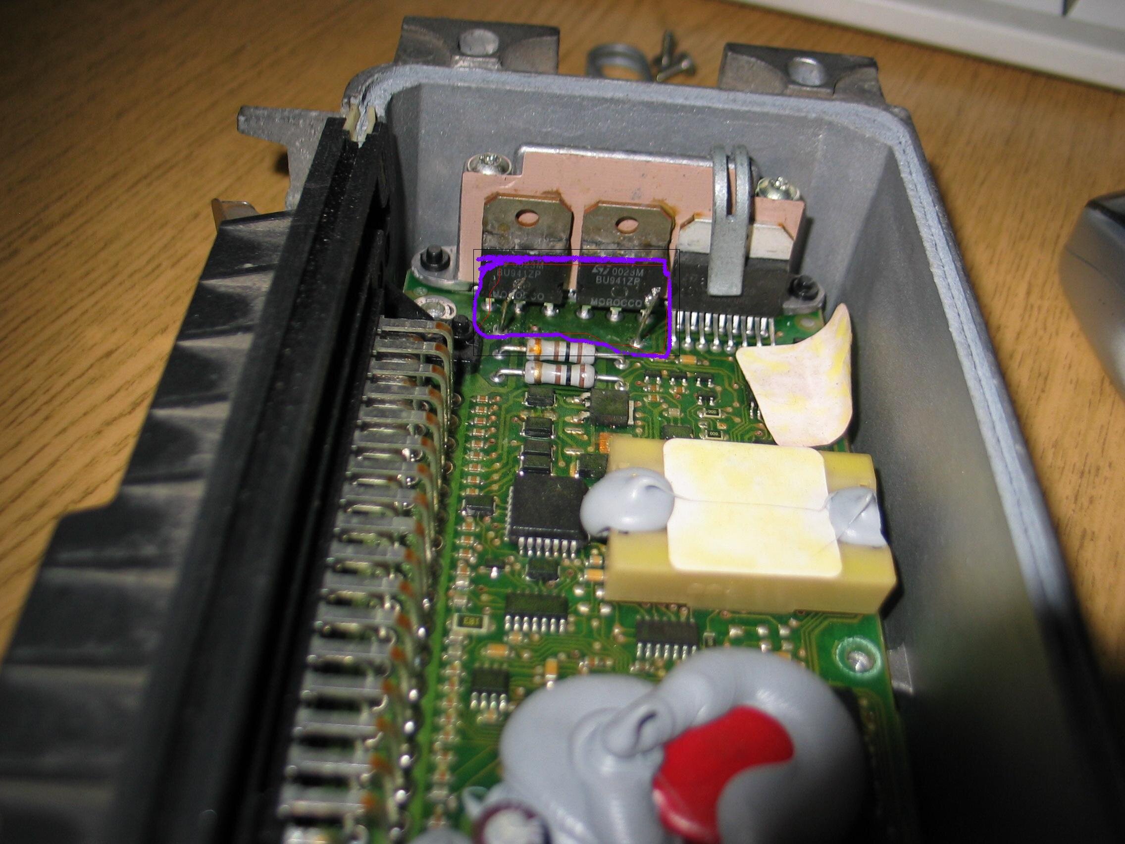

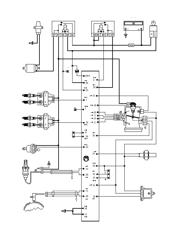

Soo, hier mal Fotos der 16M und 16F und die Beschaltung der 16F:
Mist, die Software schmeisst die Fotos durcheinander.
Von oben nach unten:16M, 16F-Beschaltung, 16F, 16M, 16F
Man sieht, das die Bestückung etwas anders ist.
Edited by galo-nrw
