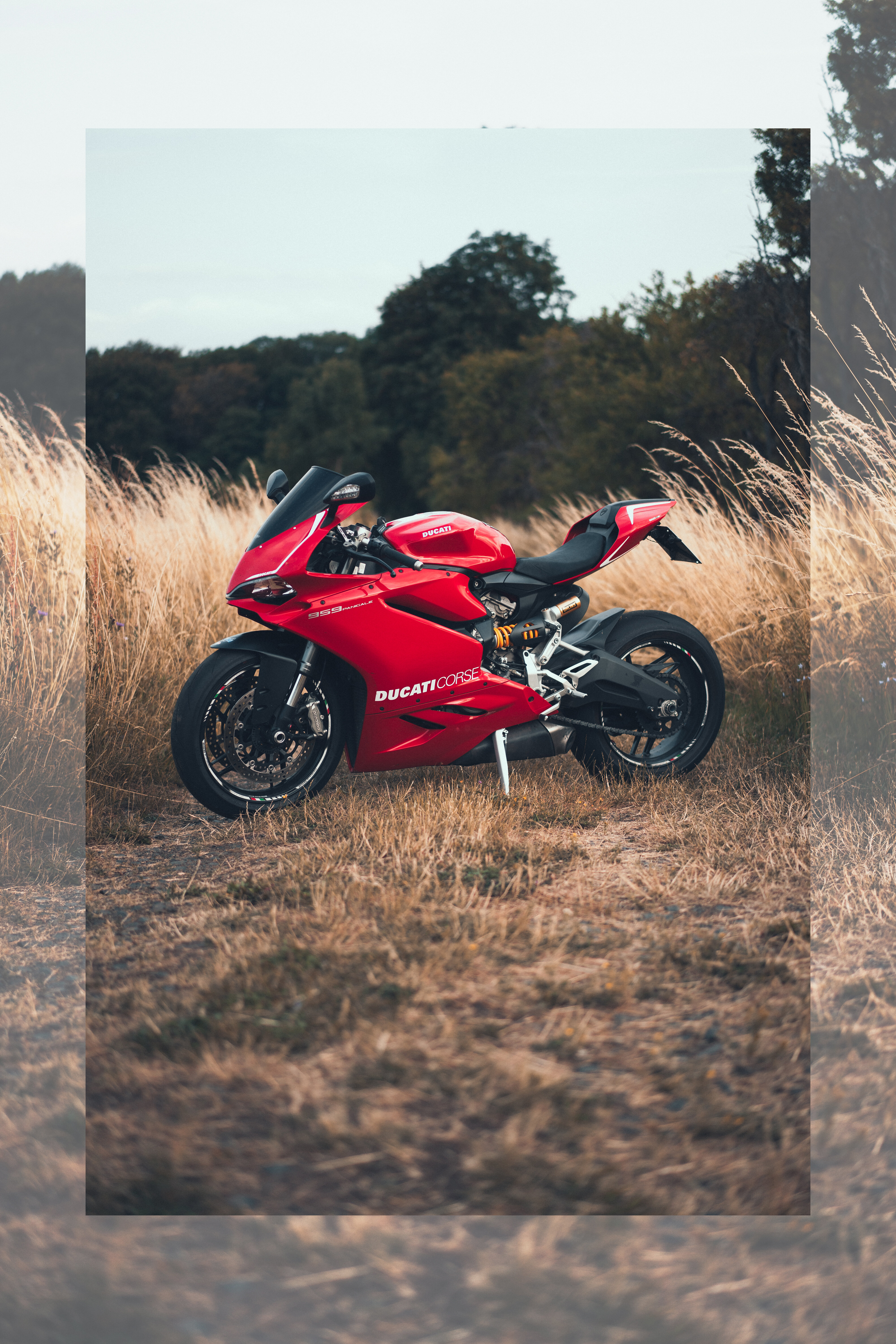

erstmal viel Spaß bei deinem Vorhaben, das könnte unter Umständen blutige Hände geben 😊
Ich habe den Umbau an meiner 959 vorgenommen mit dem ESD der 1299 Panigale, der der 899/1199 geht auch, jedoch musst du hier die komplette Anlage tauschen, da die 959 dickere Krümmer hat und eine anderen Anschluss am Y Stück.
zum Umbau benötigst du:
- die unteren Verkleidungsteile der 1299
- den Endschalldämpfer der 1299
- das Y Stück der 1299
- den Seilzug der Auspuffklappe der 1299 (der originale der 959 ist zu kurz)
Ich für meinen Teil habe letztere Teile recht günstig auf Ebay geschossen aus GB, Gesamtkosten für den Umbau waren ca. 800€ plus lange Abende in der Werkstatt, da du beide Krümmer lösen musst, um das Y Stück zu tauschen.
Ganz legal ist das ganze nicht, da die E-Nummer des ESD auf einen 1299 Euro 3 passt und nicht auf die 959, Problem beim TÜV und in Kontrollen hatte ich jedoch nie.
klangtechnisch und optisch hat es sich jedoch gelohnt 😊
