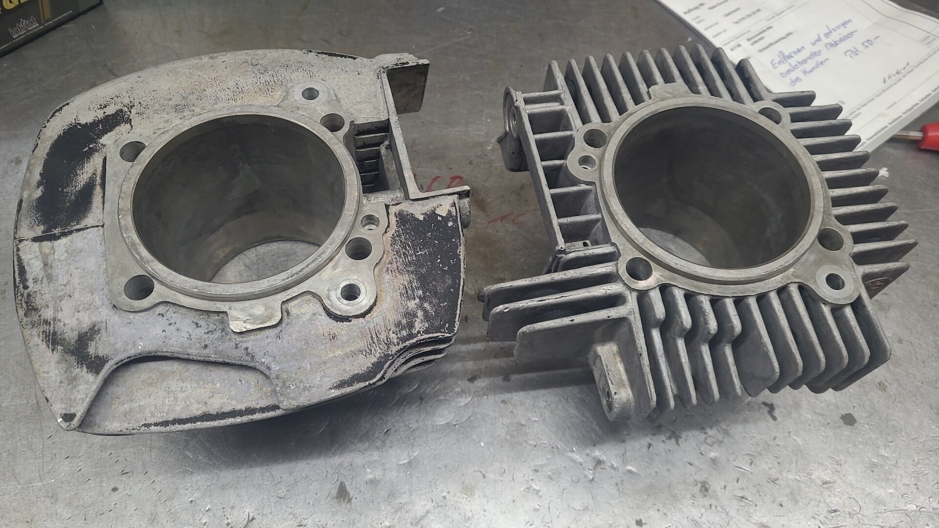

Also nach 4 Tagen beim Profi Abbeizer ist dieses Resultat herausgekommen. Sie hätten wohl noch strengere Bäder gehabt, aber, dann wäre wohl nicht mehr viel vom Material übriggeblieben. Als nächstes gehen sie zum Schlämmen, und wenn das nicht alles wegbläst, dann lässt es der Besitzer so bleiben.

Die Teile sehen ja toll aus! Ich hätte allerdings das Problem, dass ich mich nicht trauen würde,  ein so wieder in den Neuzustand versetztes Motorrad zu benutzen.
Was versteht man denn unter dem Verfahren "Schlämmen" - ich kenne das nur aus dem Baubereich (Dichtschlämme) und habe auf die schnelle auch im Netz nichts gefunden.
Edited by Snaporaz
Schlämmstrahlen, wet blasting, Nasstrahlen etc. Also Hochdruck Wasser, Luft und Abrasives Material. Das Wasser bindet den Staub und somit ist das Problem wie z.b Glasperlen Strahlen gelöst. Wenn man die Teile zurück bekommt kann man sie verbauen ohne große Wäsche
