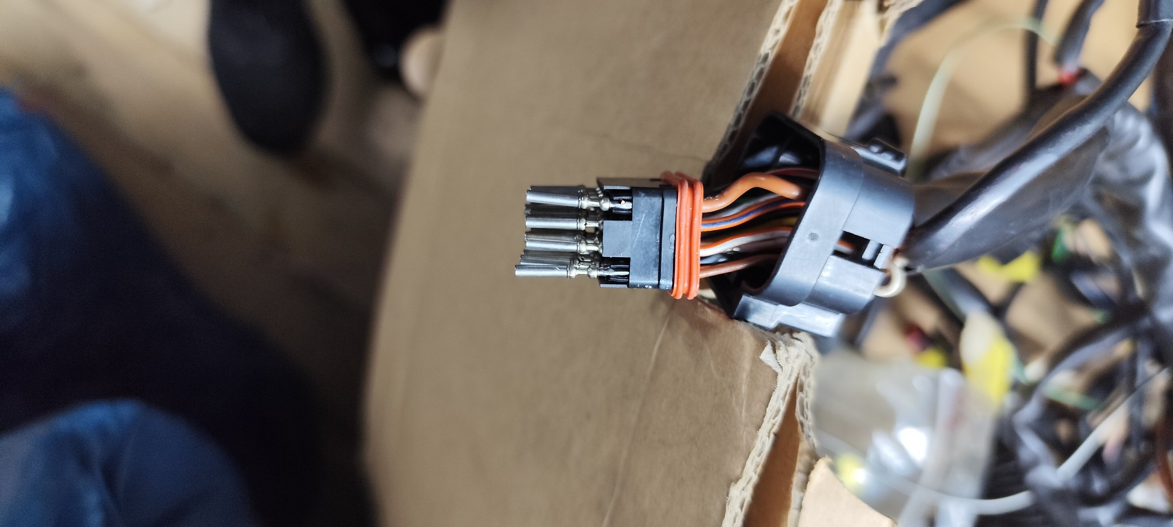

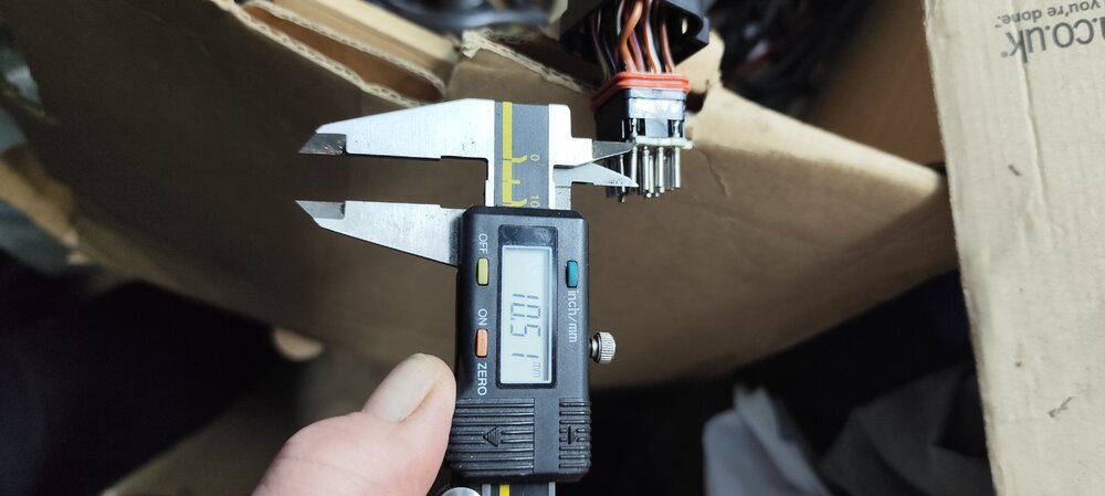

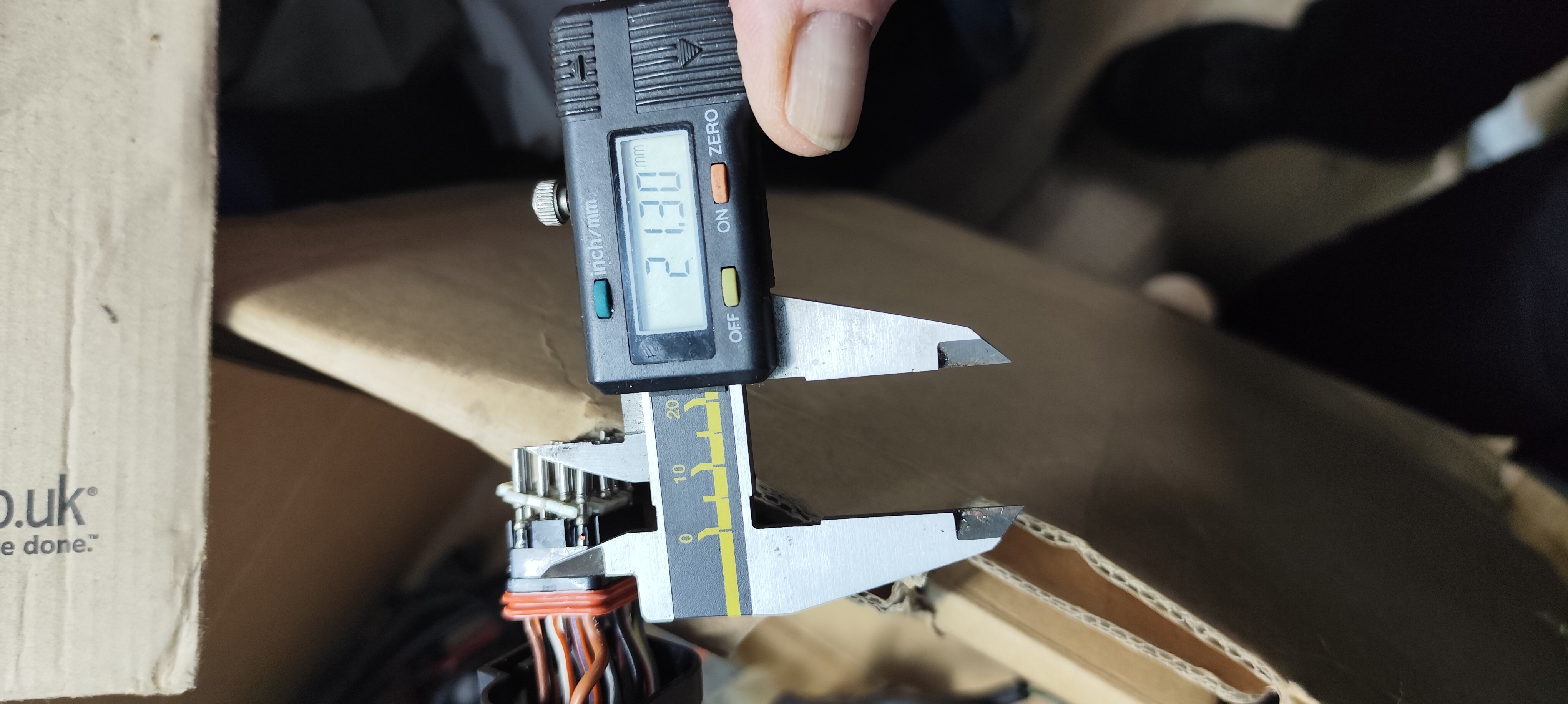

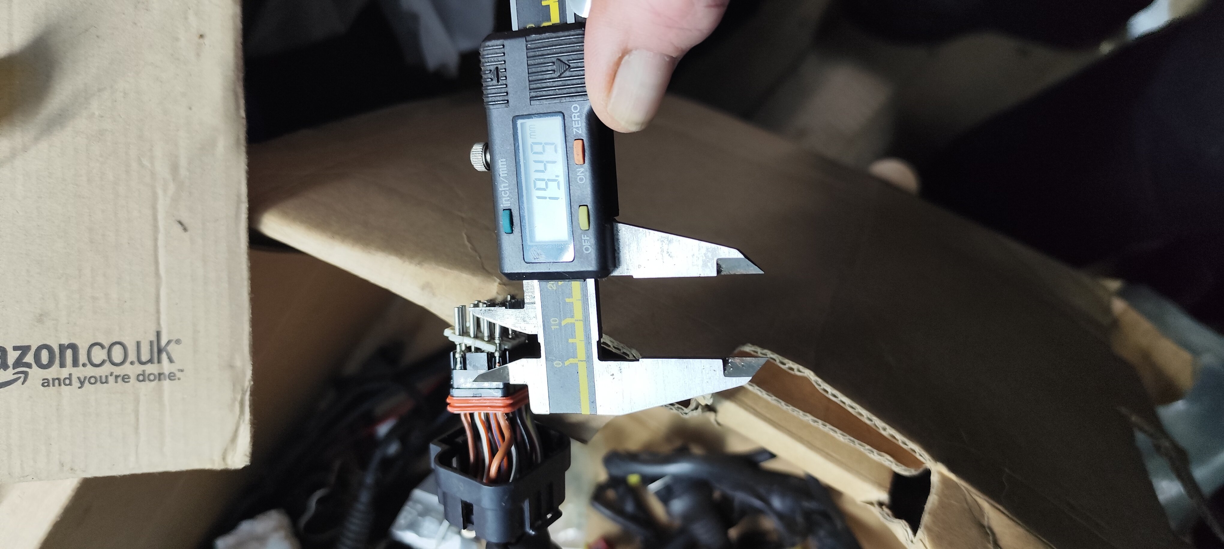

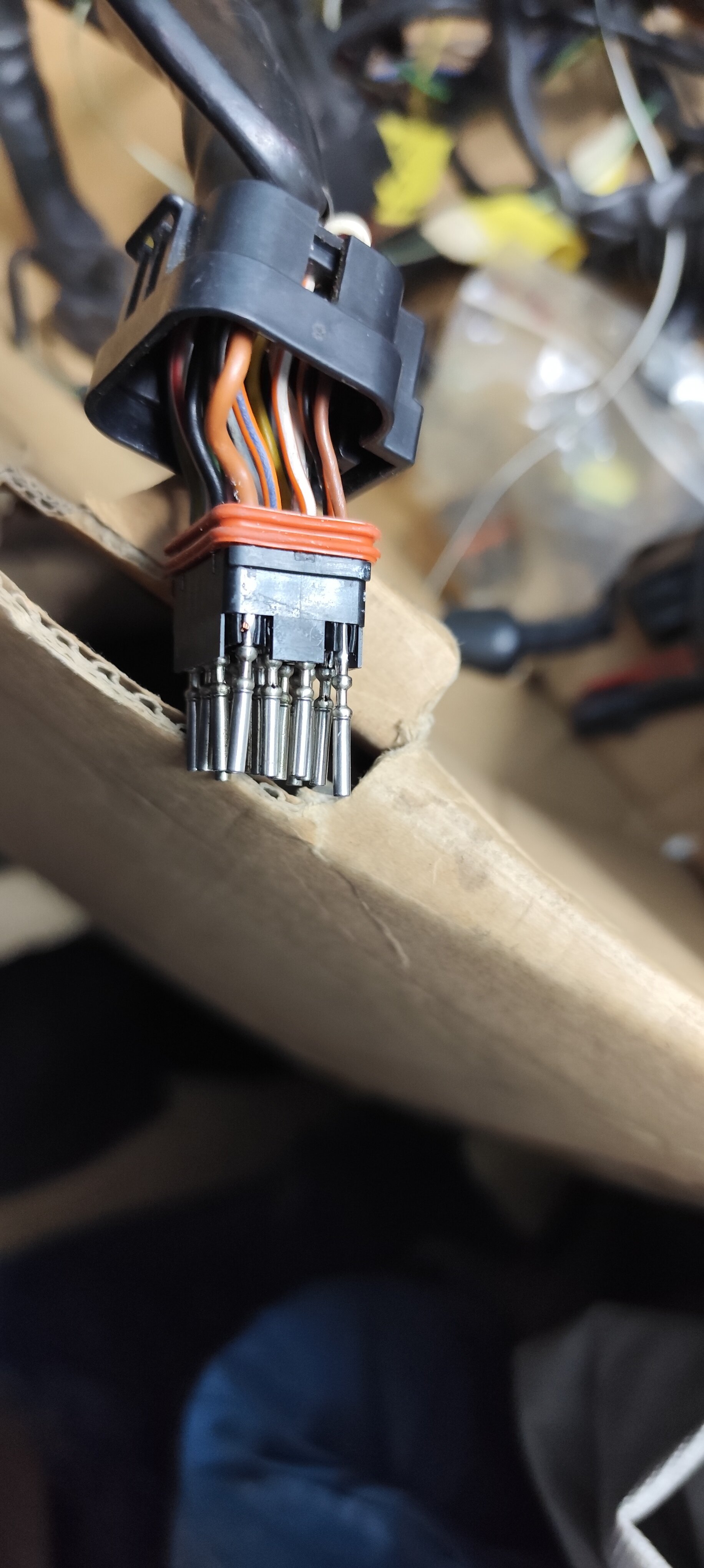

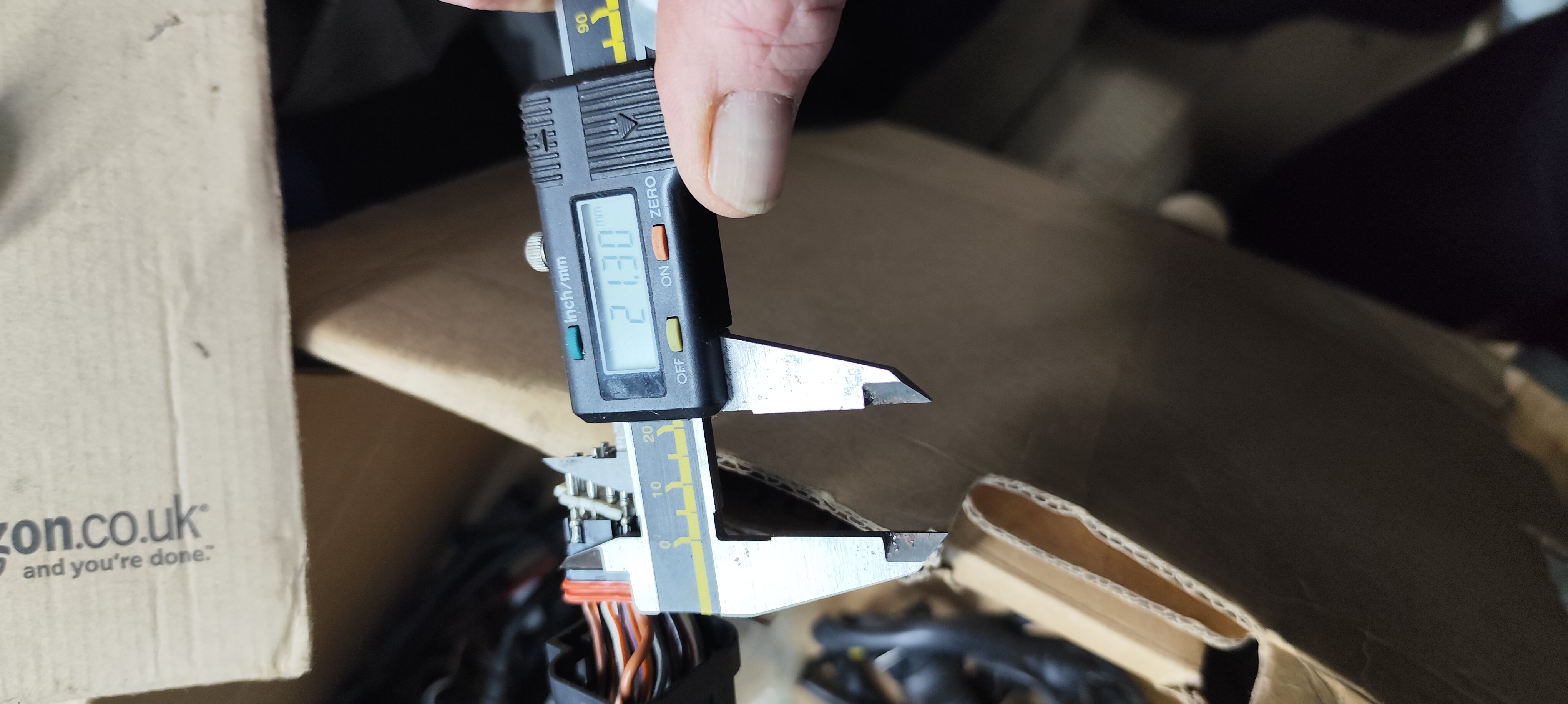

Anbei ein paar Fotos die ich vorhin bei dem hier noch liegenden Monster-iE Kabelbaum gemacht habe - das sind dünne runde Kontaktbuchsen von den Fotos  Durchmesser gemessen 1,94 außen, innen 0,99 mm Am Wulst für die inden ersten beiden Fotos zu sehende Kontaktverriegelung im Steckergehäuse sind die etwa 2,45 mm außen.
ich vermute dass diese Kontaktbuchsen auch für die späteren Steckverbinder der IAW59M (u.a.letzte SSiE Serien, Monster 1000 Modelle, und IAW5M (zB 848/1098) passen da die Steuergeräte ja auch von Marelli produziert wurden.

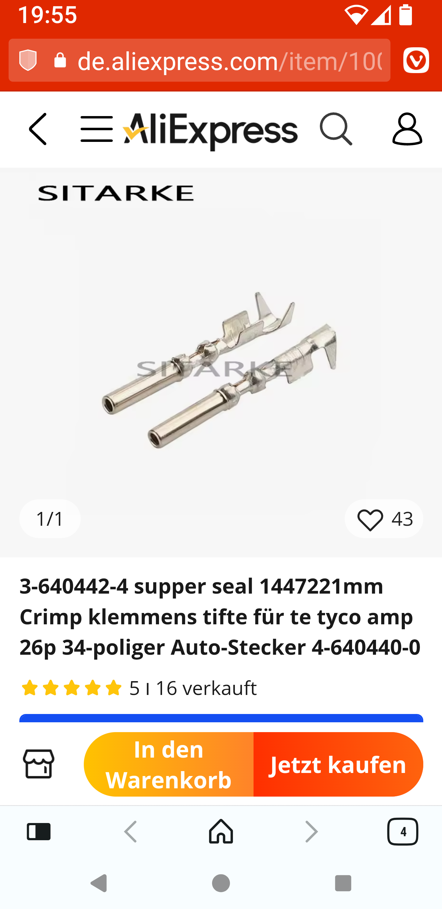

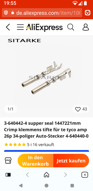

Danke für den Tipp Noch ein Chris !
Nach Foto sind die das auf jeden Fall. Der Link zu den Steckern funzt..auch die Kontskte hab ich dann gefunden.
Die Preise von den chinesischen Anbietern sind hier ja kaum zu toppen.
Bei Deytrade sind die bisher nicht separiert gelistet.
Ich frag den aber mal trotzdem.
Besten Dank und Gruß
Sigi

schön das geht, war auch viel Arbeit am Hendy den Link zu kürzen, deshalb nur der Screenshot beim zweiten.
Ich hab JWPF Kontakte, sowohl Original als auch Ali.
Letztere steckern sich rauher, also einen Qualitätsunterschied gibt's da womöglich.
Trotzdem haben die bis jetzt auch funktioniert. Klopf auf Holz.
