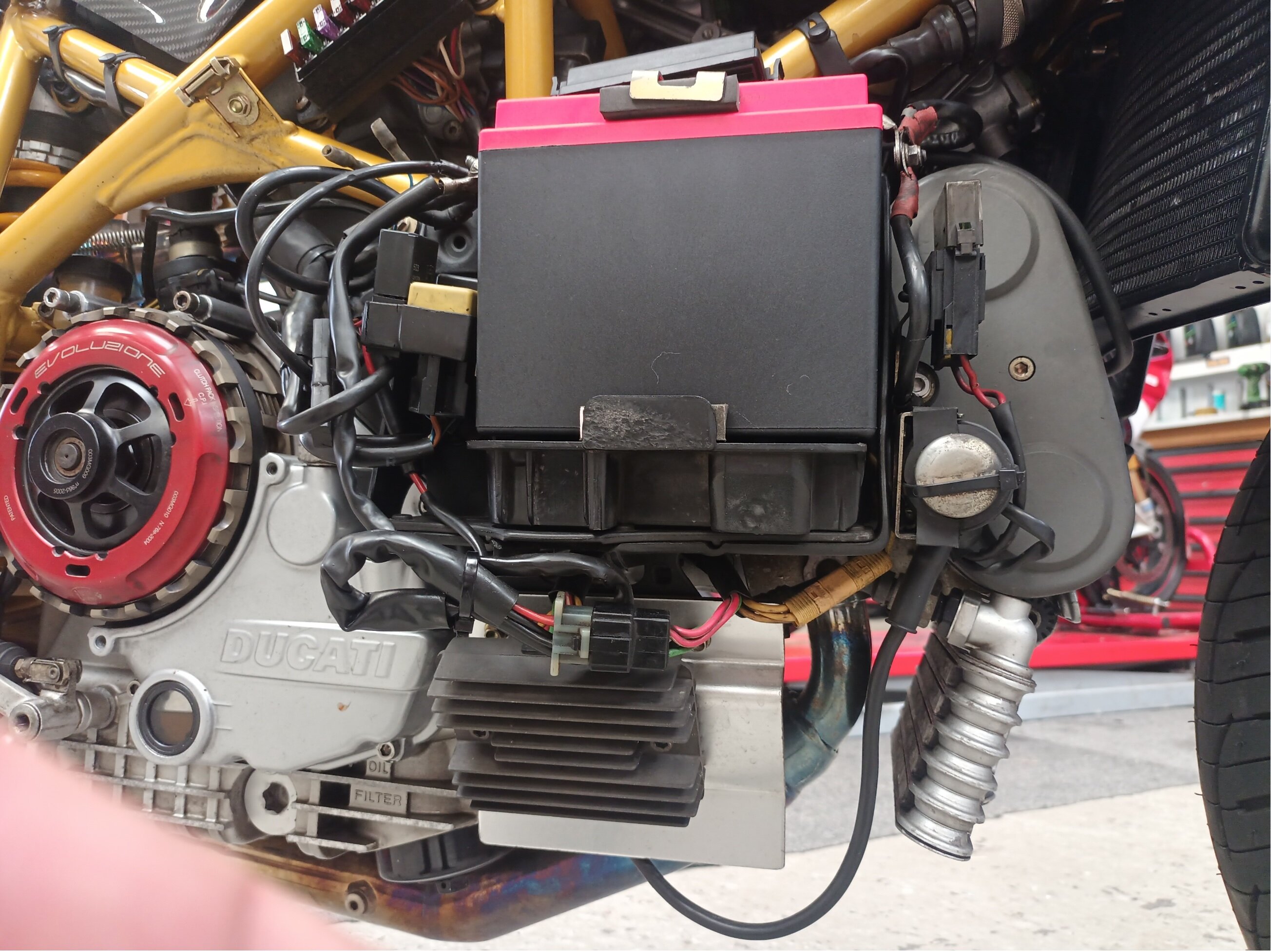

Kommt mir irwie bekannt vor, was hast du für einen Regler?
Ähmmm... denn hier (ansonsten müsste ich am Samstag runter nachschauen was da draufsteht):

Der Regler ist das Ding mit den Kühlrippen. Mach mal den Stecker auf und probier aus, ob es einen Unterschied im Verhalten macht.

Der Stecker übern Regler sieht Linksseitig so aus als wenn der voller Schmonz ist, mach den doch mal sauber.
Anschliessend den Gelben Rechts.
Und dann immer weiter, einen nach dem anderen.
