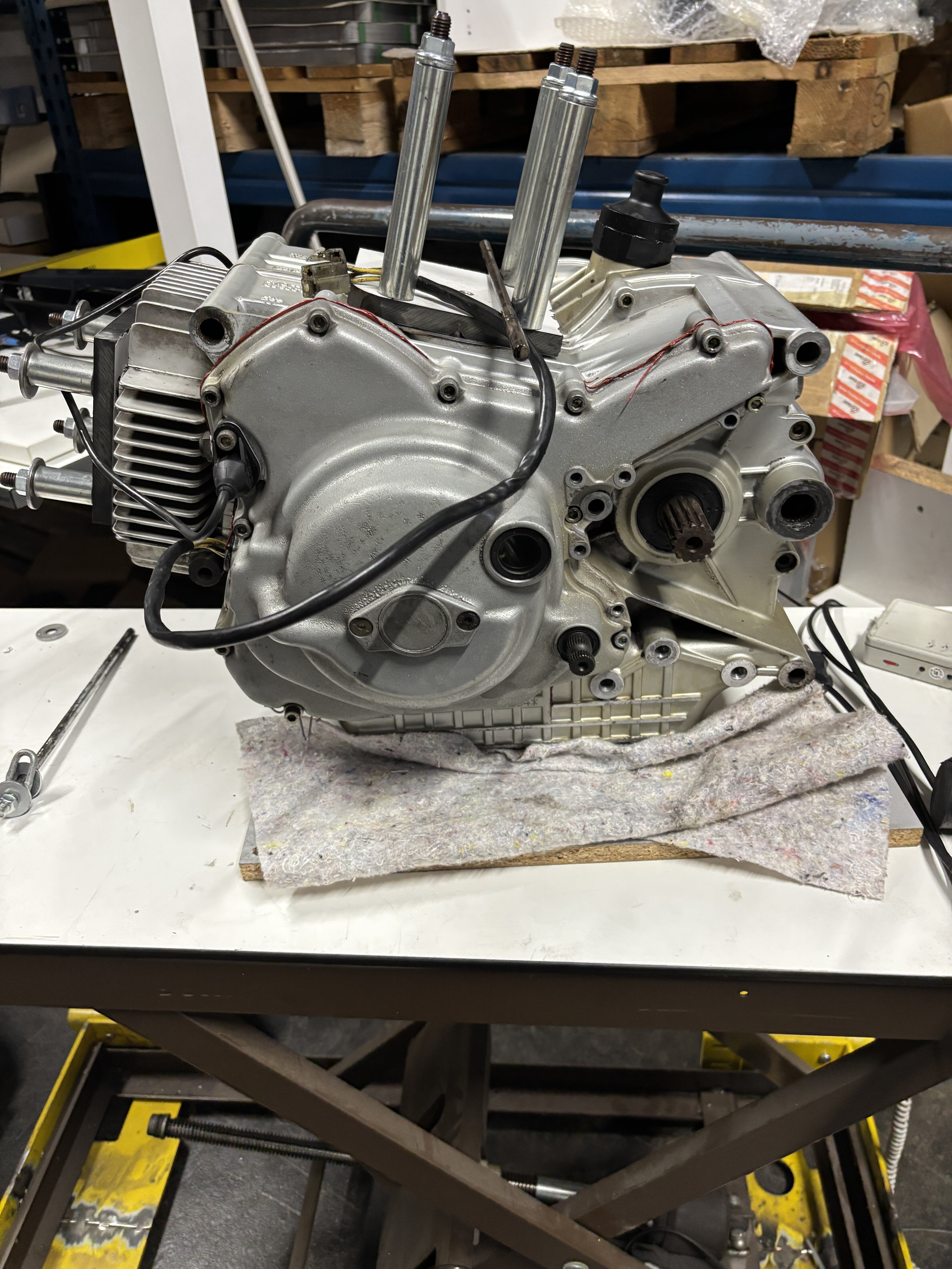

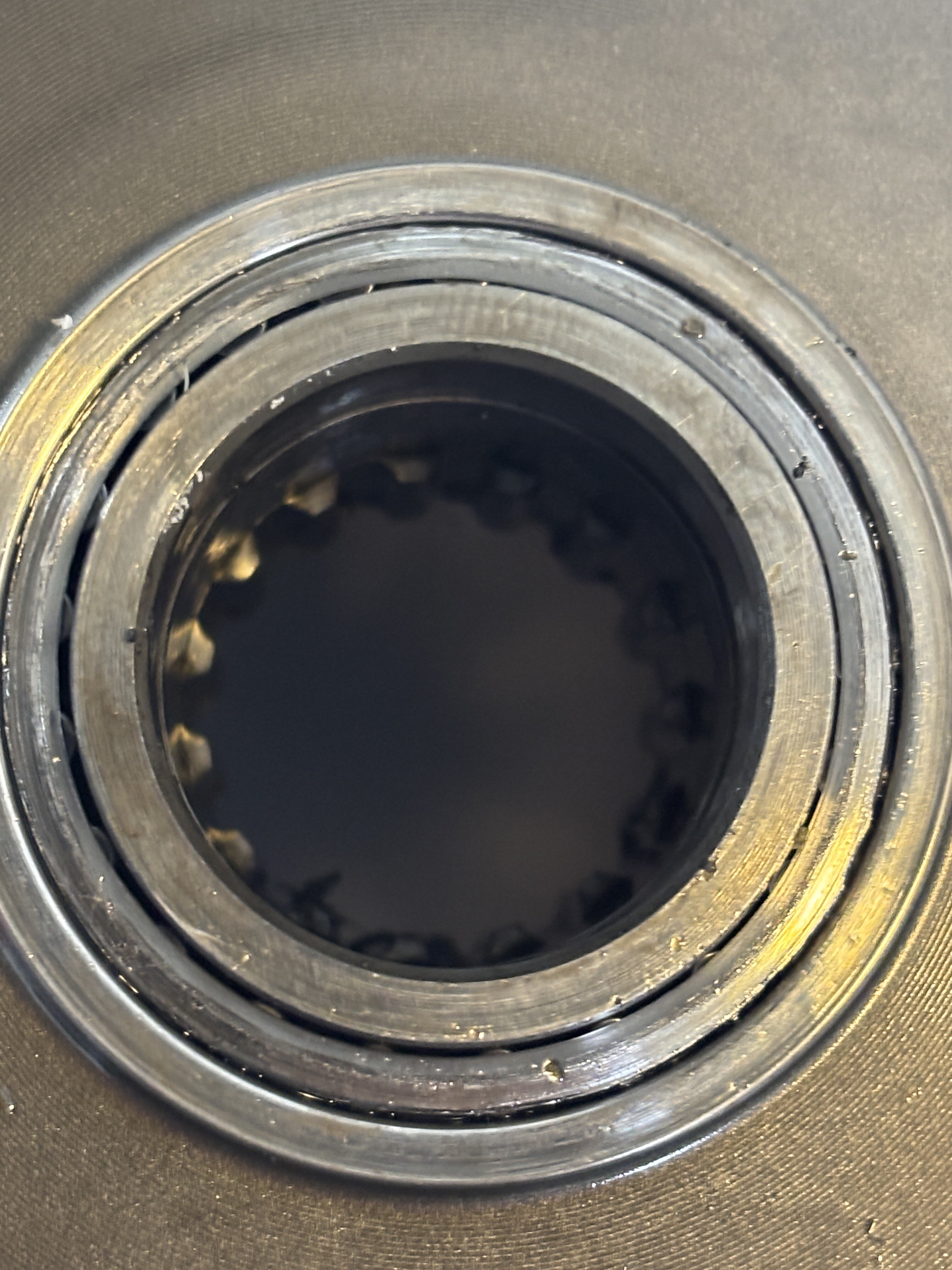

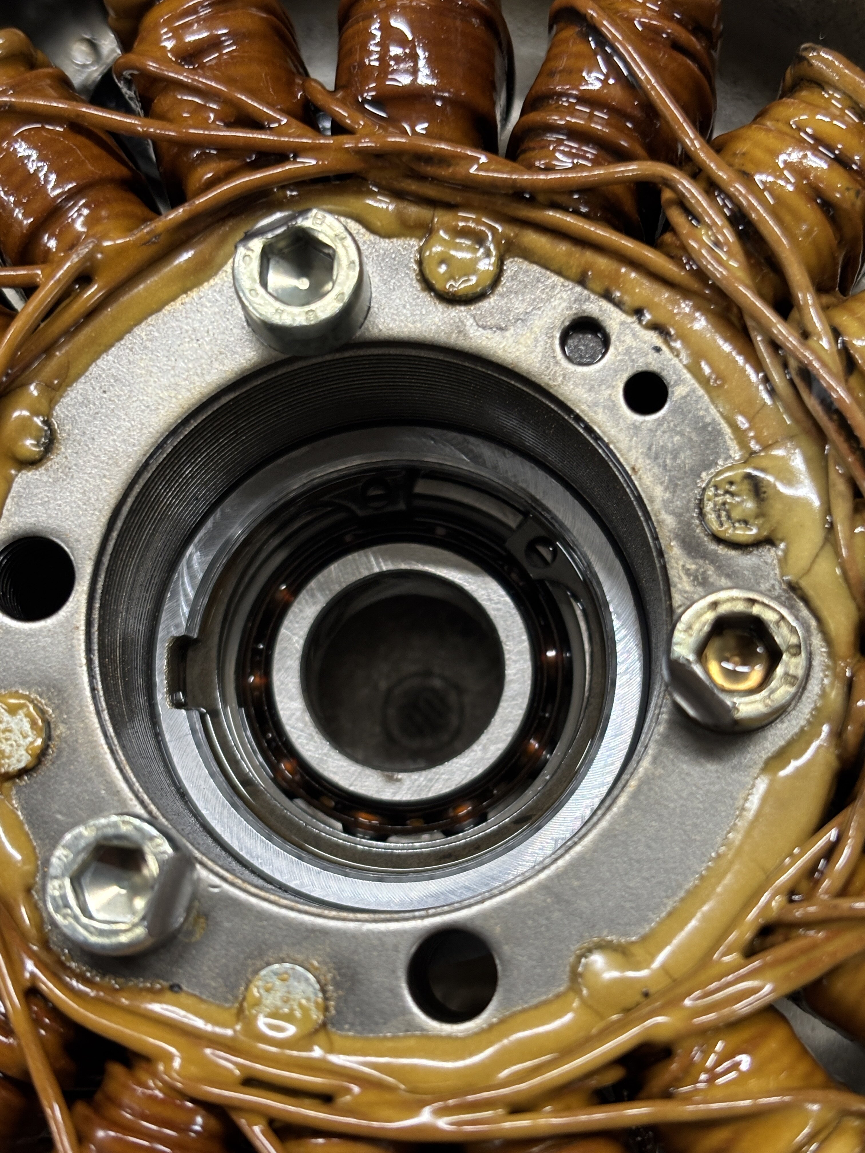

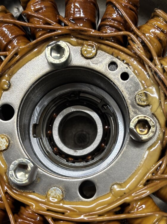

Nun habe ich den Motor erst mal schön sauber gemacht und angefangen zu zerlegen.
Das erste was mir aufgefallen ist, Öl wie neu, keine Späne im Sieb oder an der Ablassschraube.
Hmm  vor dem Ausbau erst noch ein Ölwechsel gemacht?
Ich habe die Motorhälften noch nicht getrennt, aber soweit einiges schon zerlegt, dabei sind mir Fragmente einer Scheibe entgegengekommen die wohl mal unter dem Freilauf montiert war, auch sieht man an dem Nadellager vom Freilauf das da mal was gearbeitet hat.
Sonnst konnte ich bis auf angeschliffene Schrauben an der LiMa nichts weiter feststellen.
Wobei das wohl nicht aktuell sein kann da die Spuren an den Schrauben zu versetzt sind als das da was geschliffen haben könnte.
Nun stellen sich mir ein paar Fragen und da kommt ihr ins Spiel…
1.       Der Motor ist bis jetzt eigentlich zu schade um nur ein Übungsstück zu sein, sieht bisher einfach alles zu gut aus.

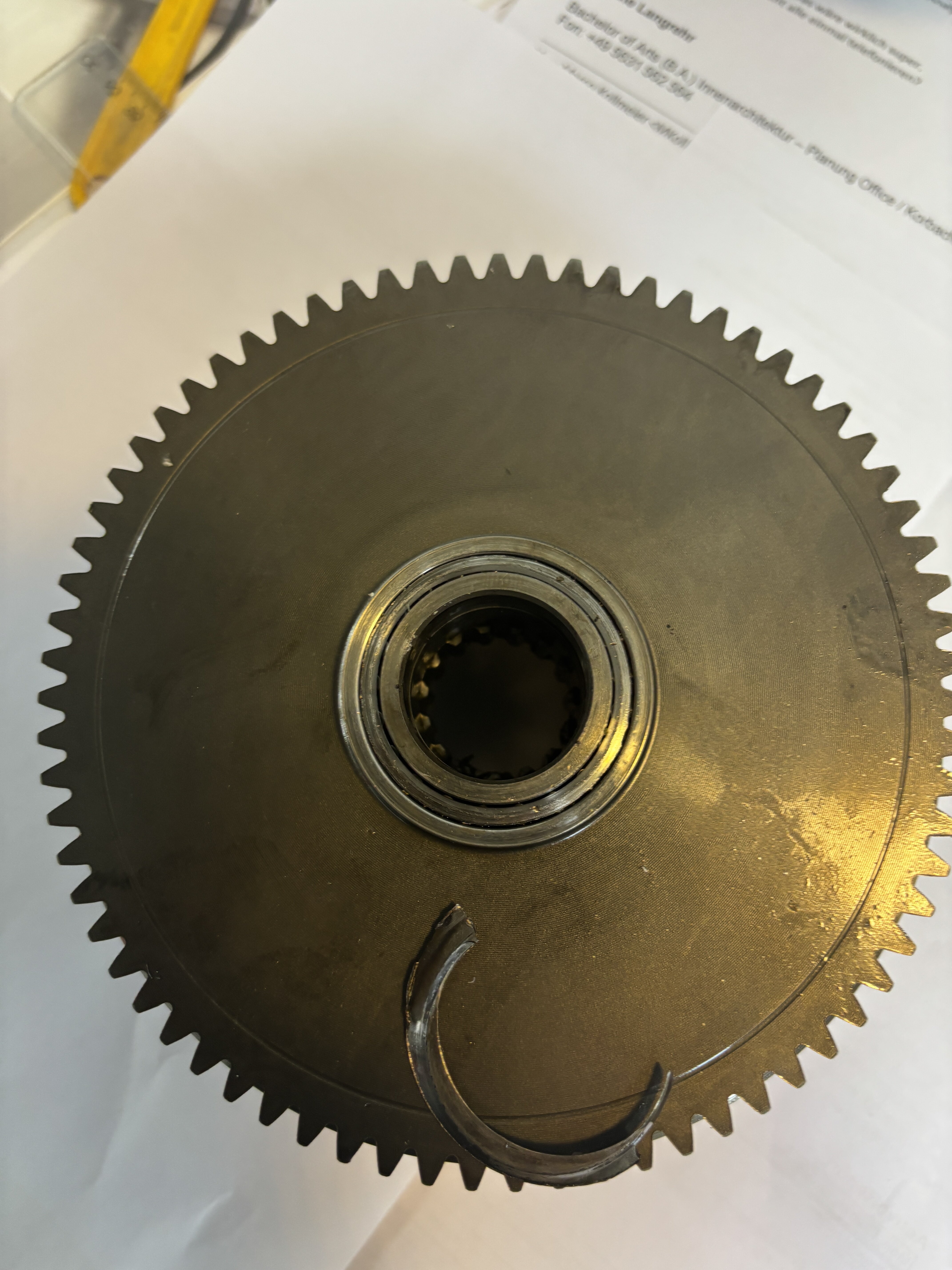

2.       Was hat es mit der Scheibe auf sich die mir da entgegengekommen ist?
3.       Wie viel aufwand wäre es einen 900ss ie Motor so umzubauen, dass ich den eventuell mal in meine 750ss einbauen könnte, und geht das überhaupt? Davon würde ich es dann abhängig machen wie ich weiter vorgehe, zb. restliche Teile besorgen. Der fehlende Zylinder und zwei Köpfe sind schon auf dem Weg zu mir, allerdings in unbekanntem Zustand. Reicht aber erst mal um ein Ausstellungsstück zusammen zu bauen.
Ich hänge mal ein paar Bilder an.

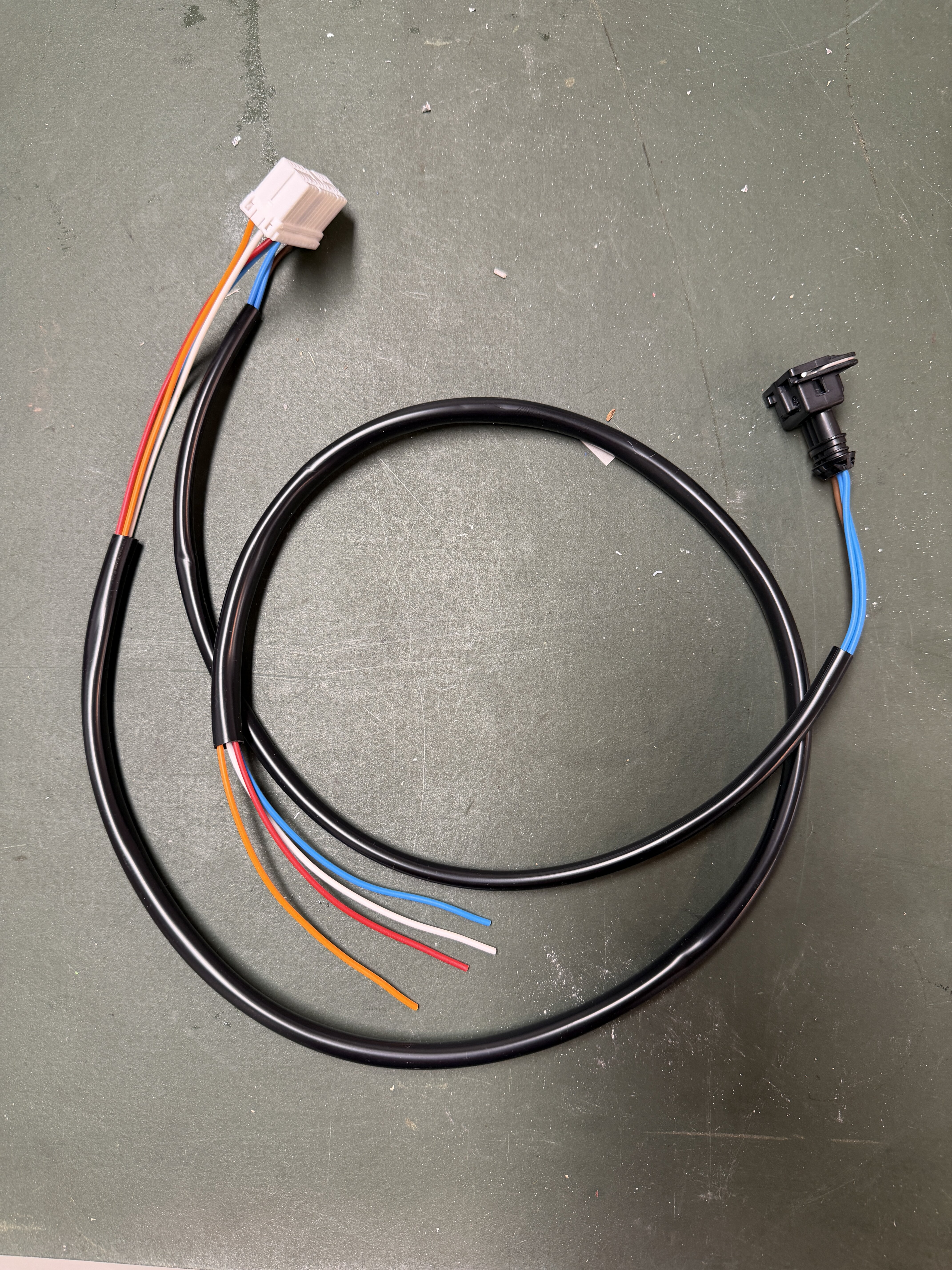

Also, um die Zündung musst du dir überhaupt gar keine Gedanken machen. Früher gab es von Ignitech auch einen fast Plug and Play Kabelbaum. Der sah so aus: siehe Bild
Du siehst ja selbst, wie simpel das ist. Die Ignitech kostet im Moment auf der Webseite 196€. Achte bei der Bestellung darauf, das du eine für 48-2 Zündsystem kaufst. Und dann nimmst du den Basic Harness (kostet mit Unit n 10er) und strickst dir den um.
Ansonsten kommt da nur noch Zünd 12V an rot, Masse an Blau und die beiden anderen sind für die Zündsspulen. Frag mich jetzt nicht welche für stehend und welche für liegend. Weiß ich nicht auswendig und bin zu faul zum nachsehen. Das steht aber auch in der Bedienungsanleitung von der TCIP4
Ich empfehle auch das Ignitech eigene USB Kabel zu bestellten das funktioniert wenigstens.

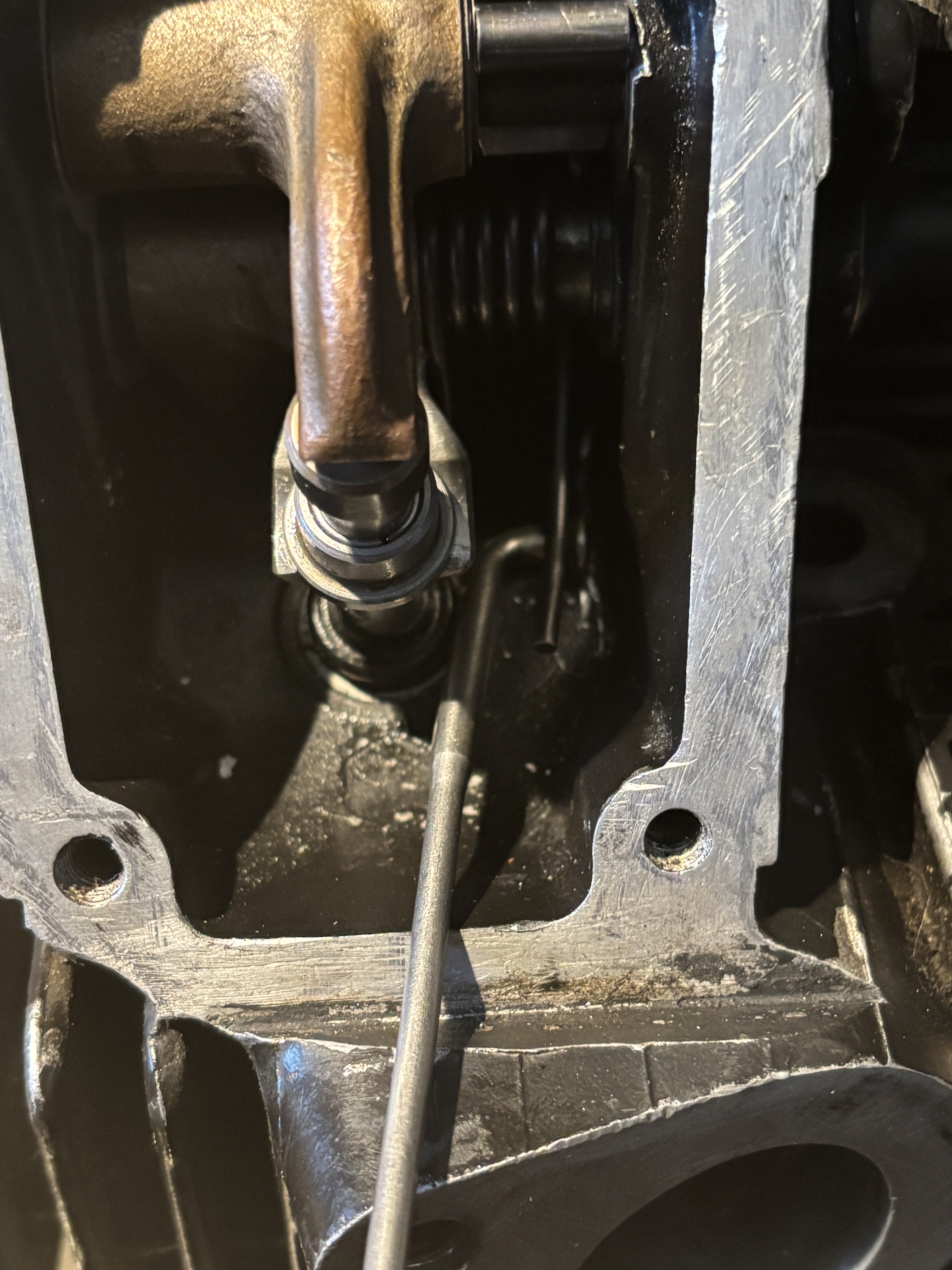

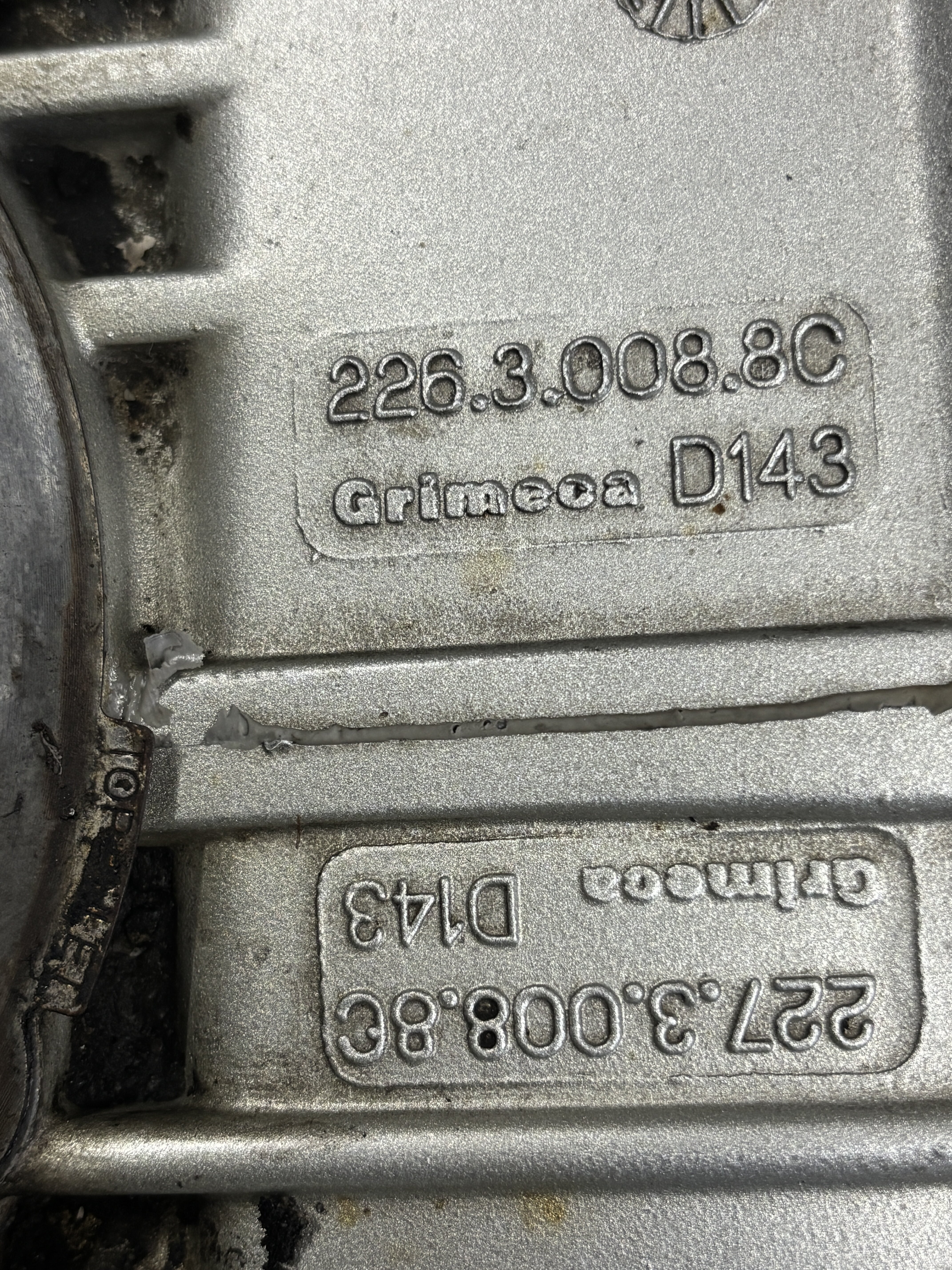

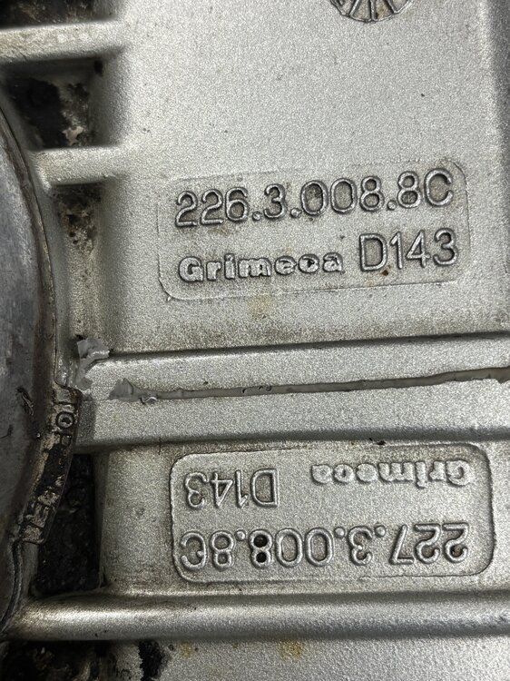

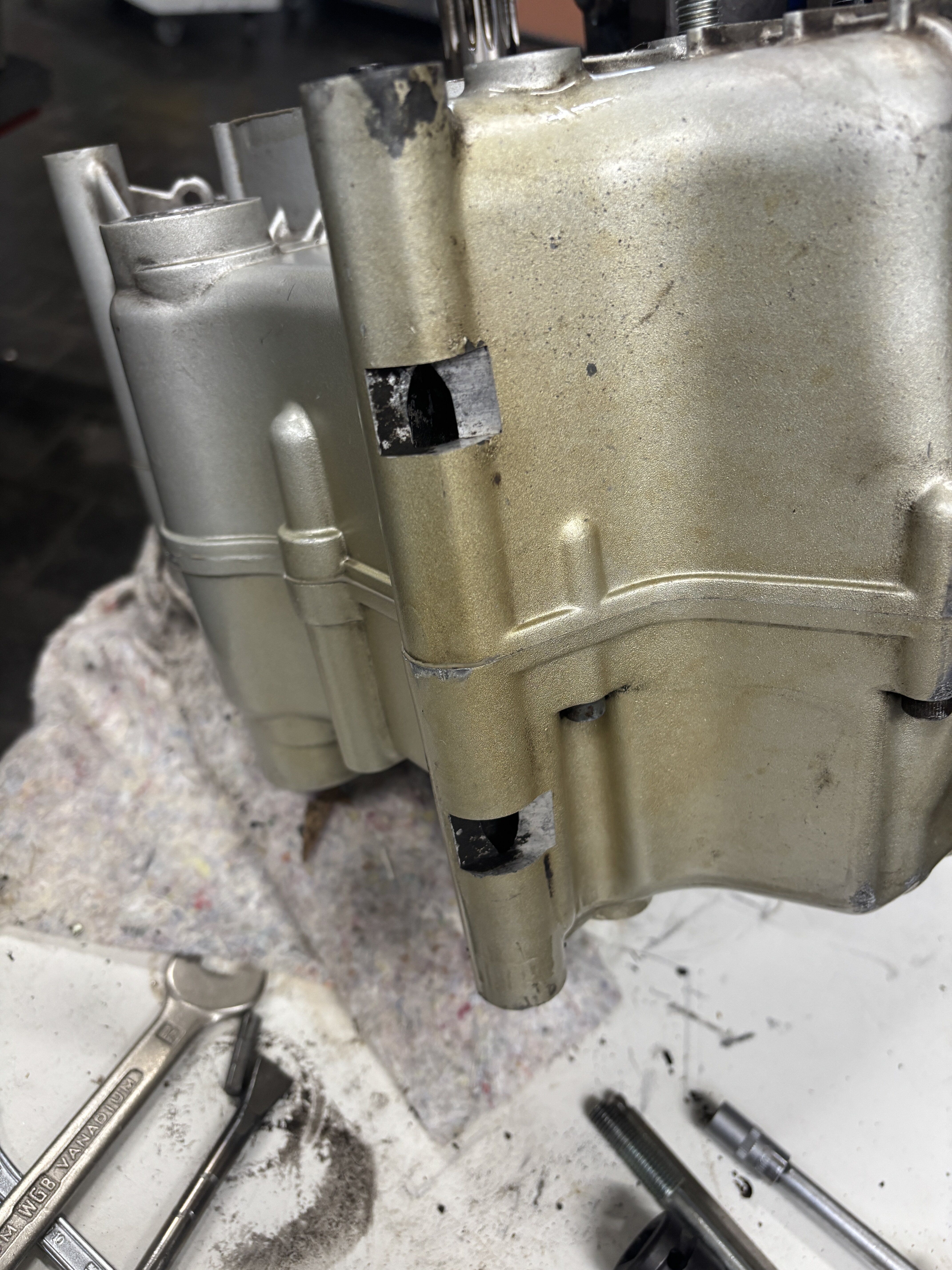

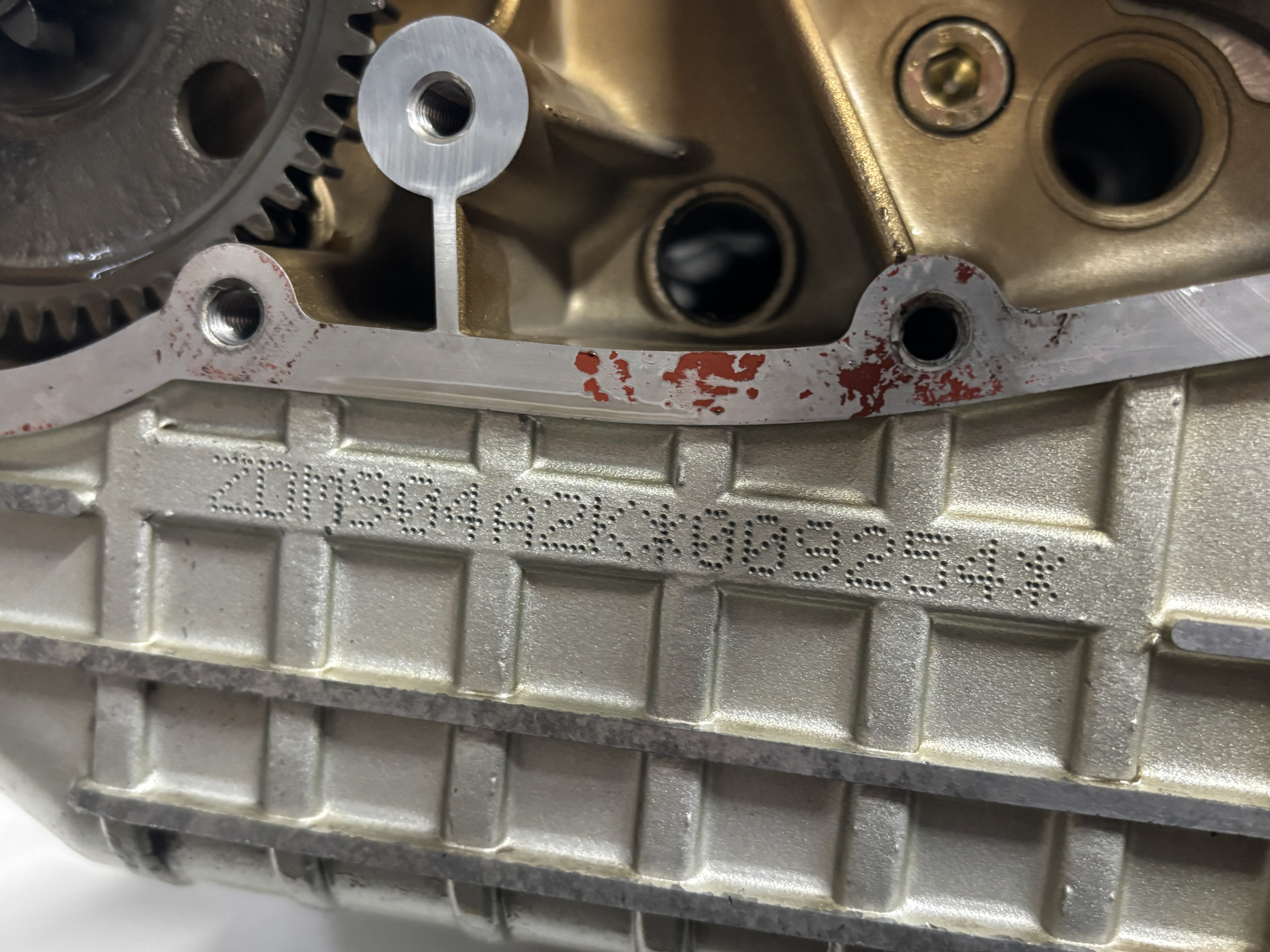

Zum einen ist mir noch aufgefallen das, dass Gehäuse unten zwei einschnitte hat (siehe Bild) gehört das so?

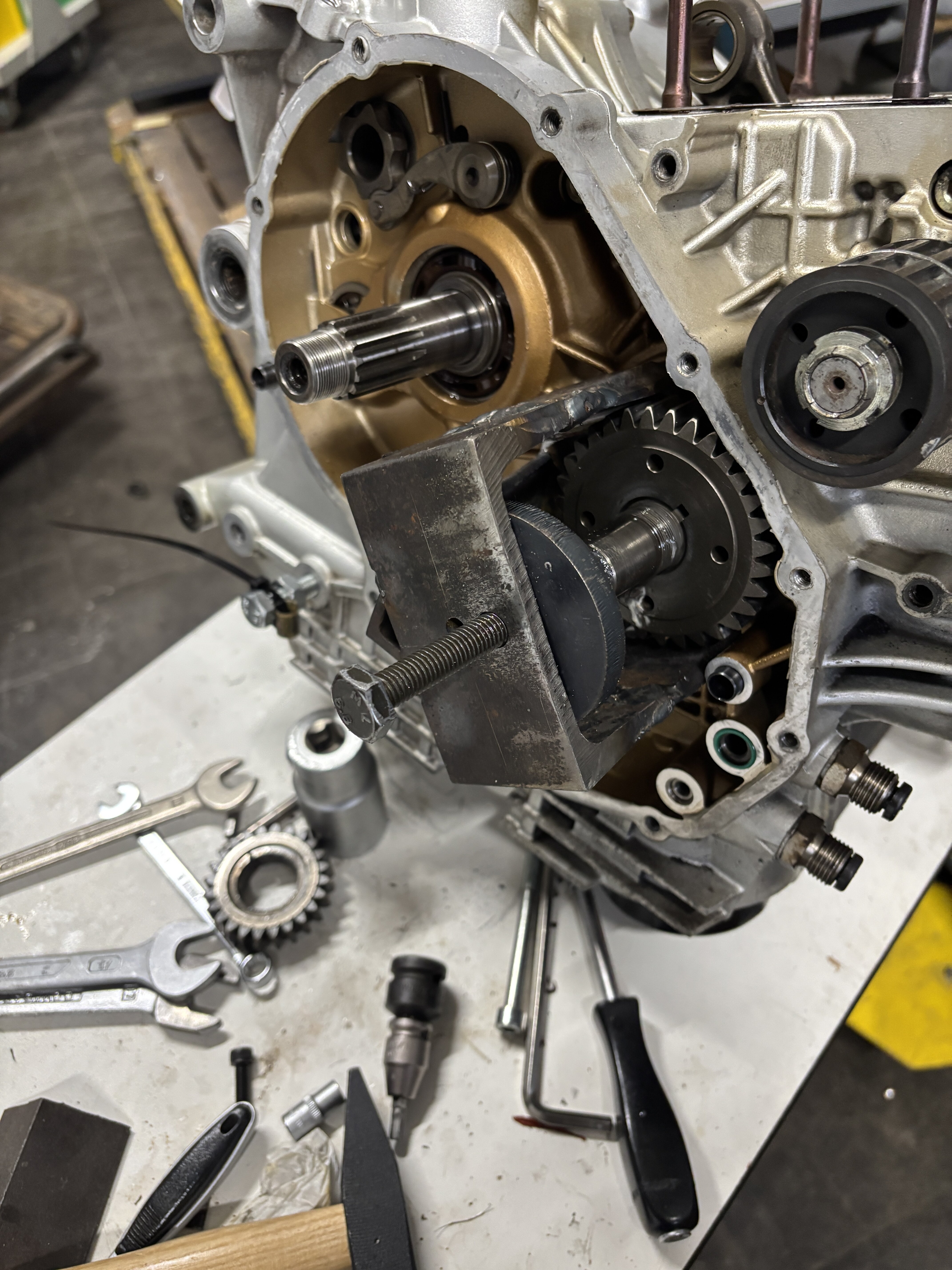

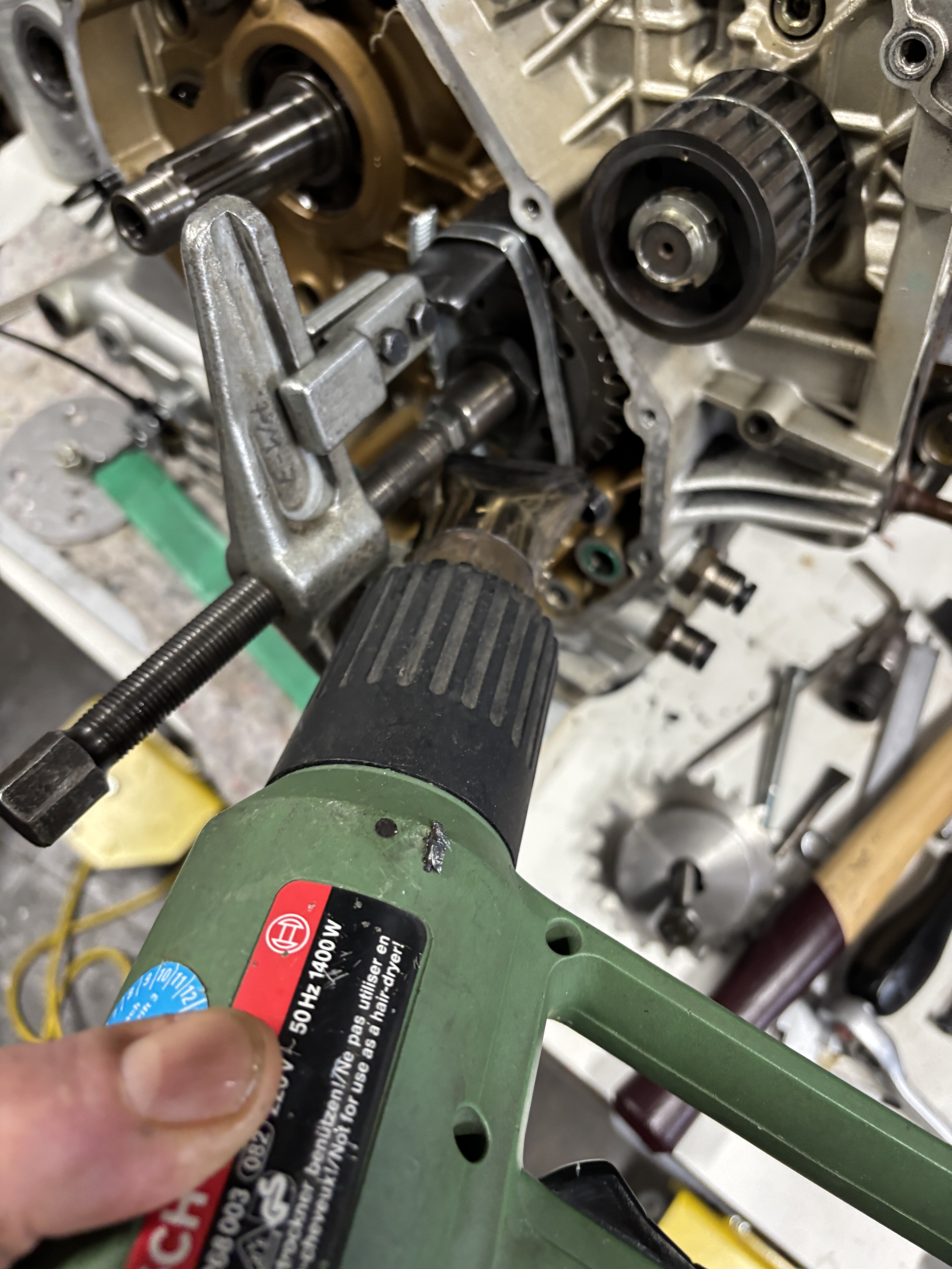

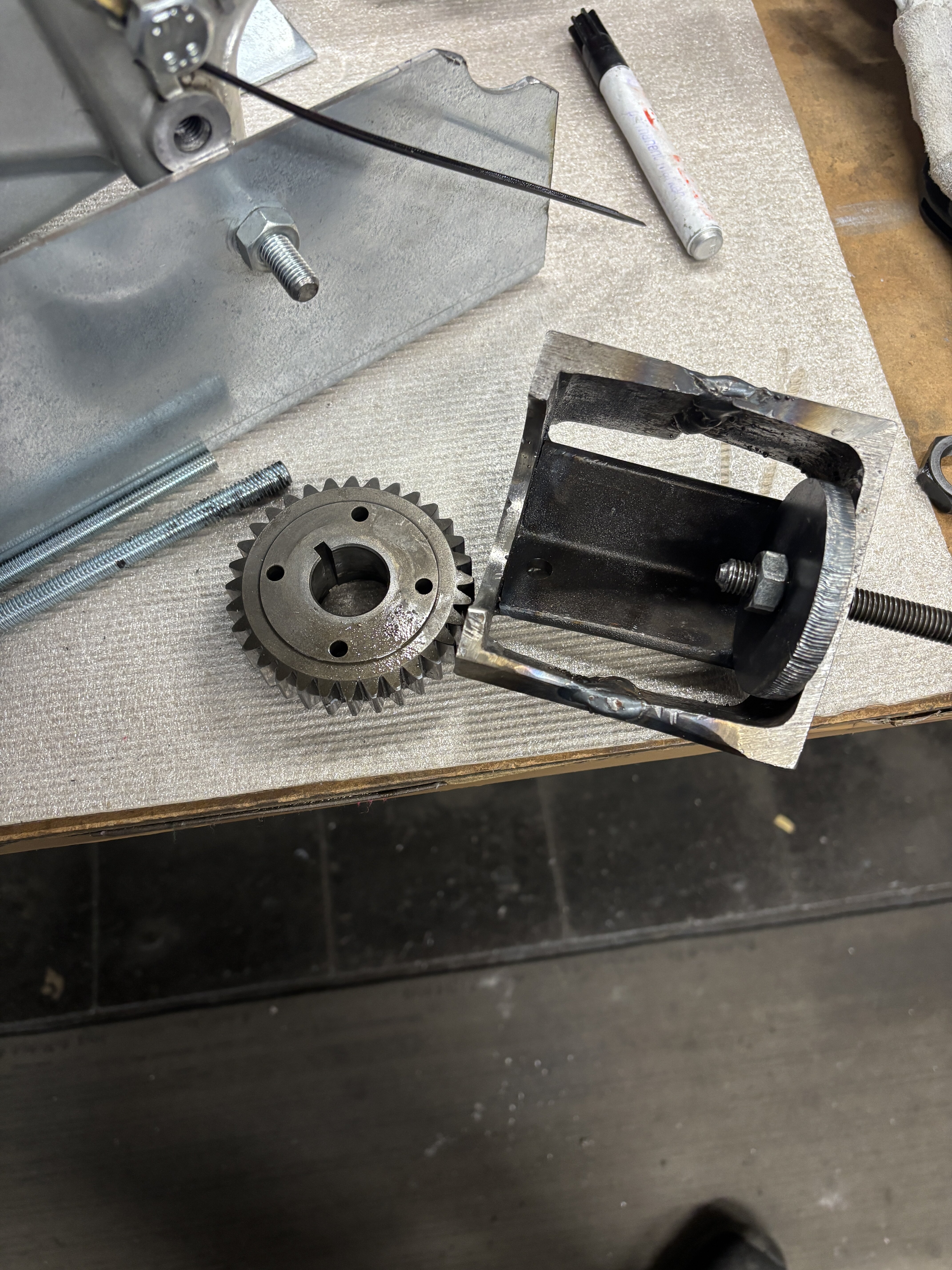

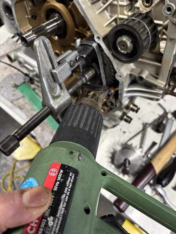

1 Das Zahnrad von der Zwischenwelle ist runter, hat sich allerdings sehr gewehrt, erst mit einem Zweiarmabzieher probiert, mit Hitze, zeit und Kälte Spray. Erfolg: beim Abzieher einen Arm geschrotet. Dann habe ich auf die Schnelle einen Abzieher aus Resten zusammen gebraten, den hat es auch erst verbogen, Verstärkung hinzu und wärme dann ist das Zahnrad irgendwann abgeflogen…

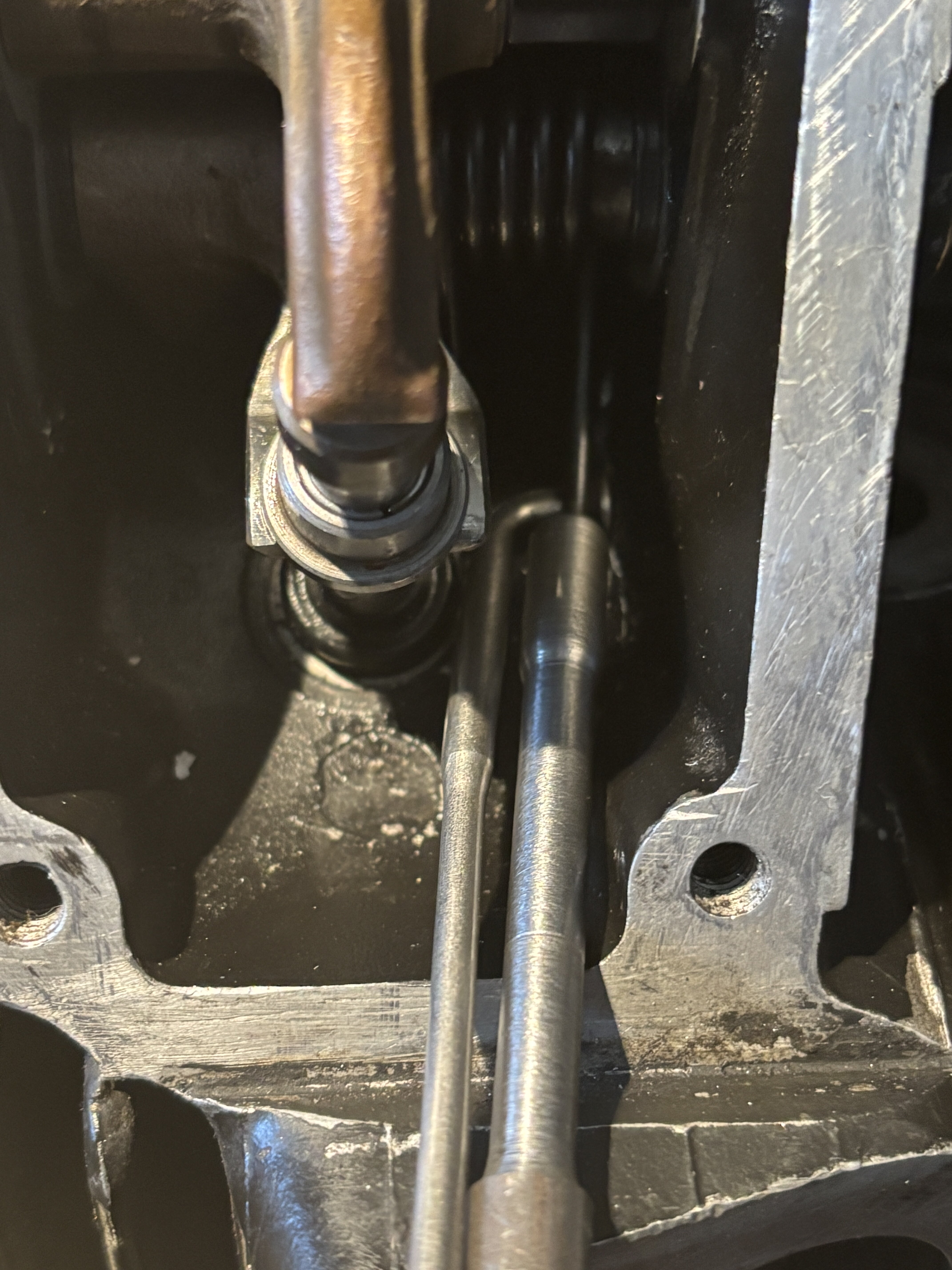

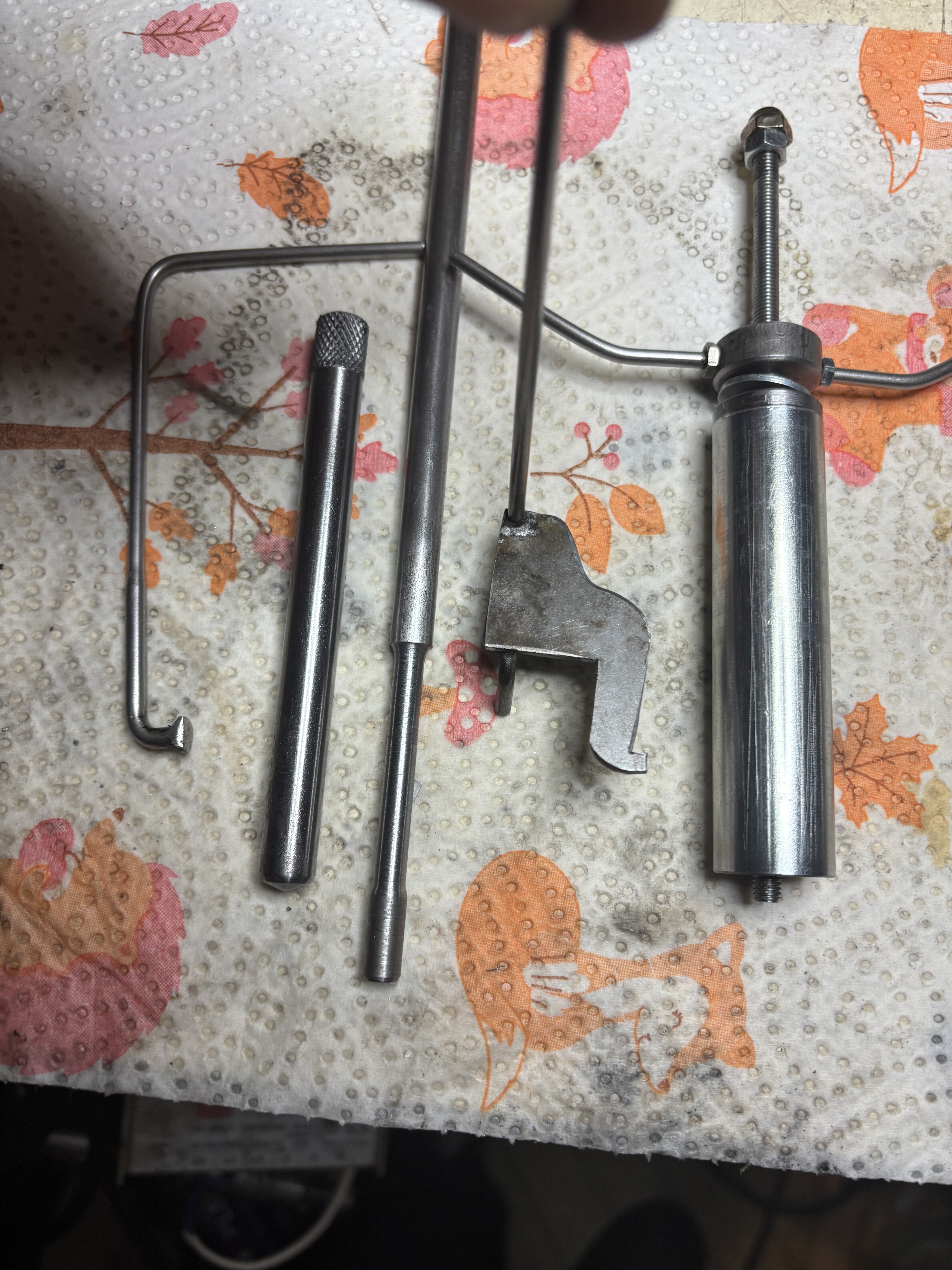

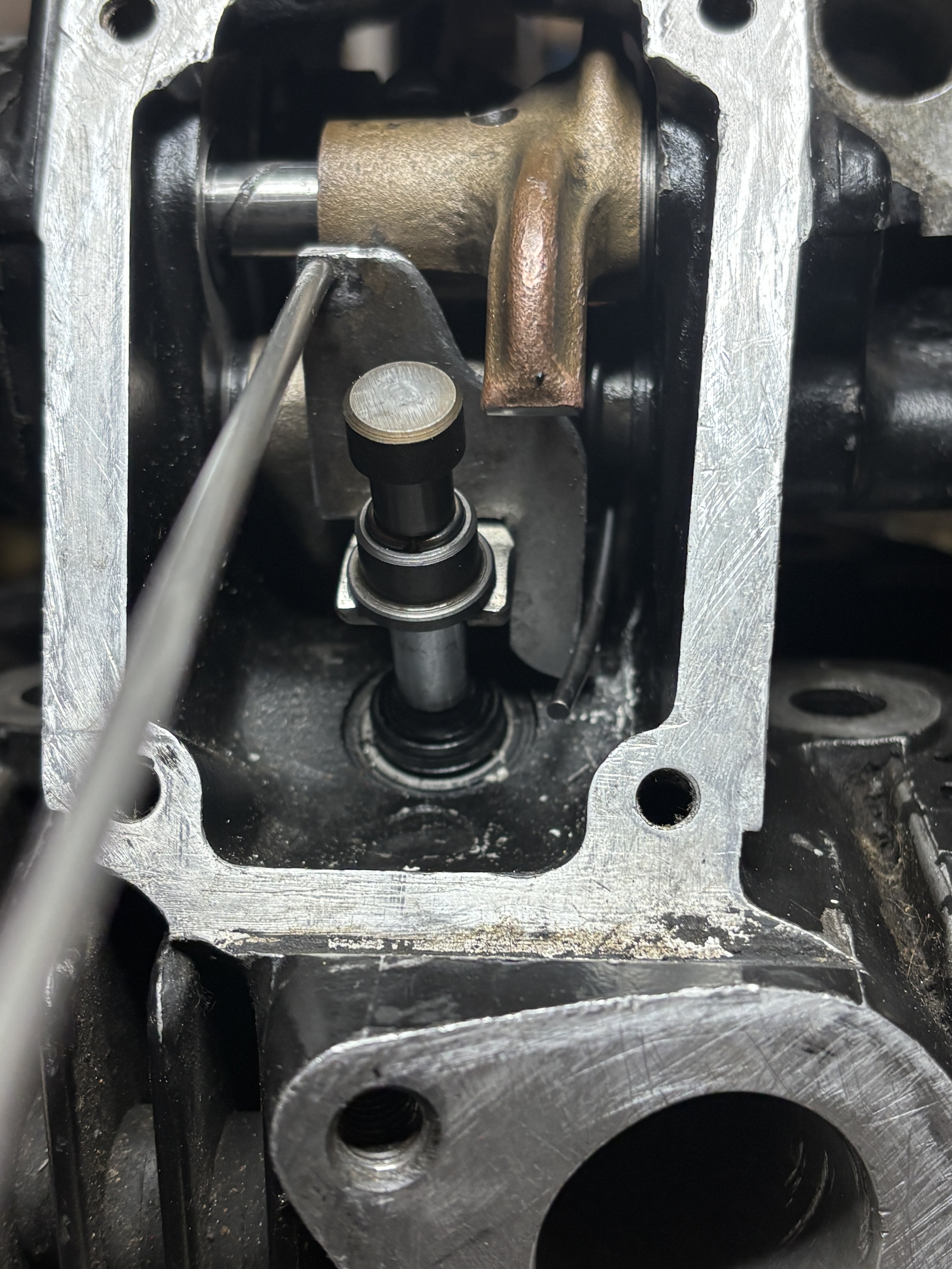

2 einiges an Werkzeugen für den Kopf gebaut, Köpfe zerlegt, gereinigt soweit wie möglich durchgemessen. Ventile eingeschliffen usw. Bei zwei Schlepphebeln ist die Chrom Schicht etwas angegriffen die müssten ausgetauscht werden.

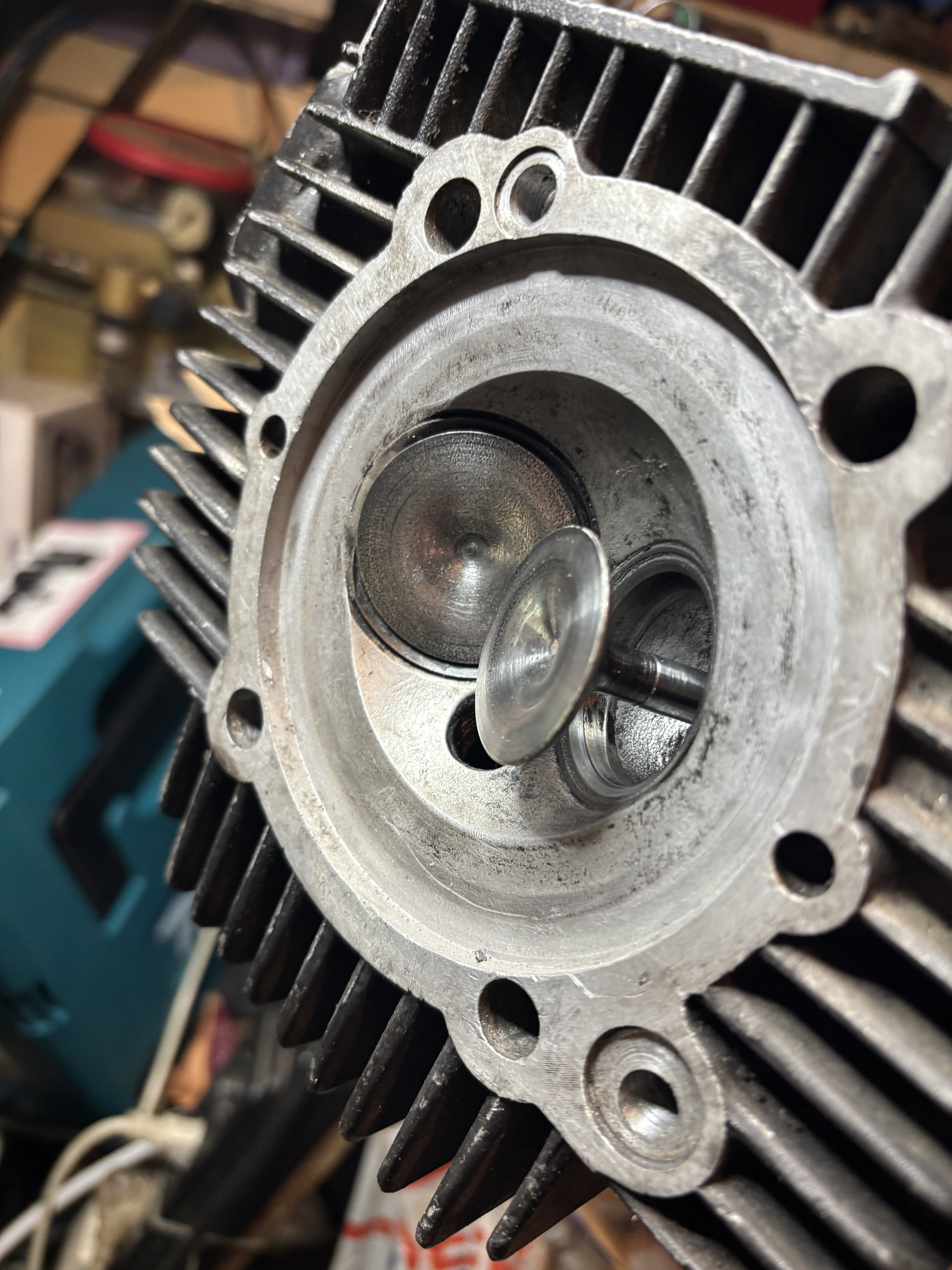

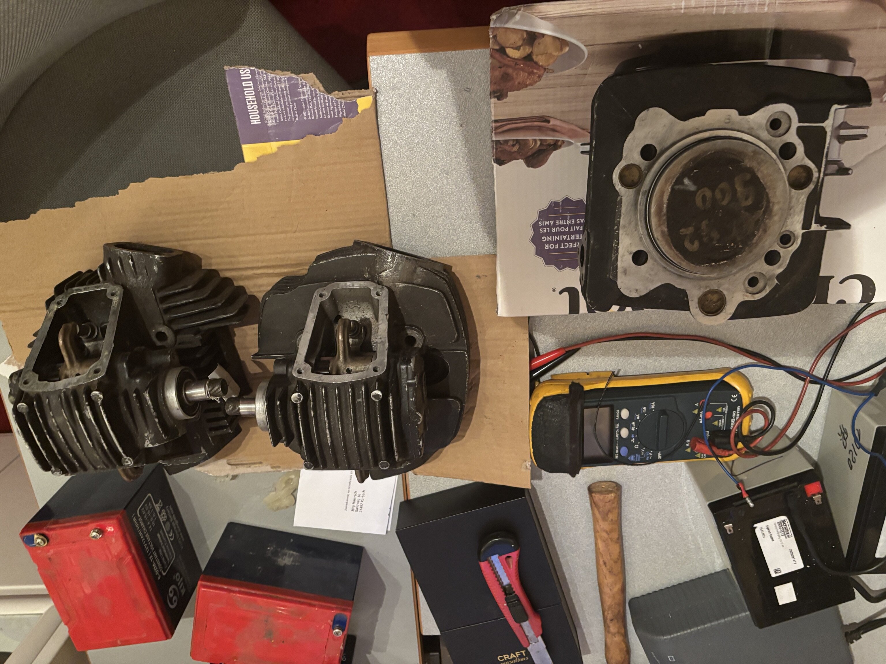

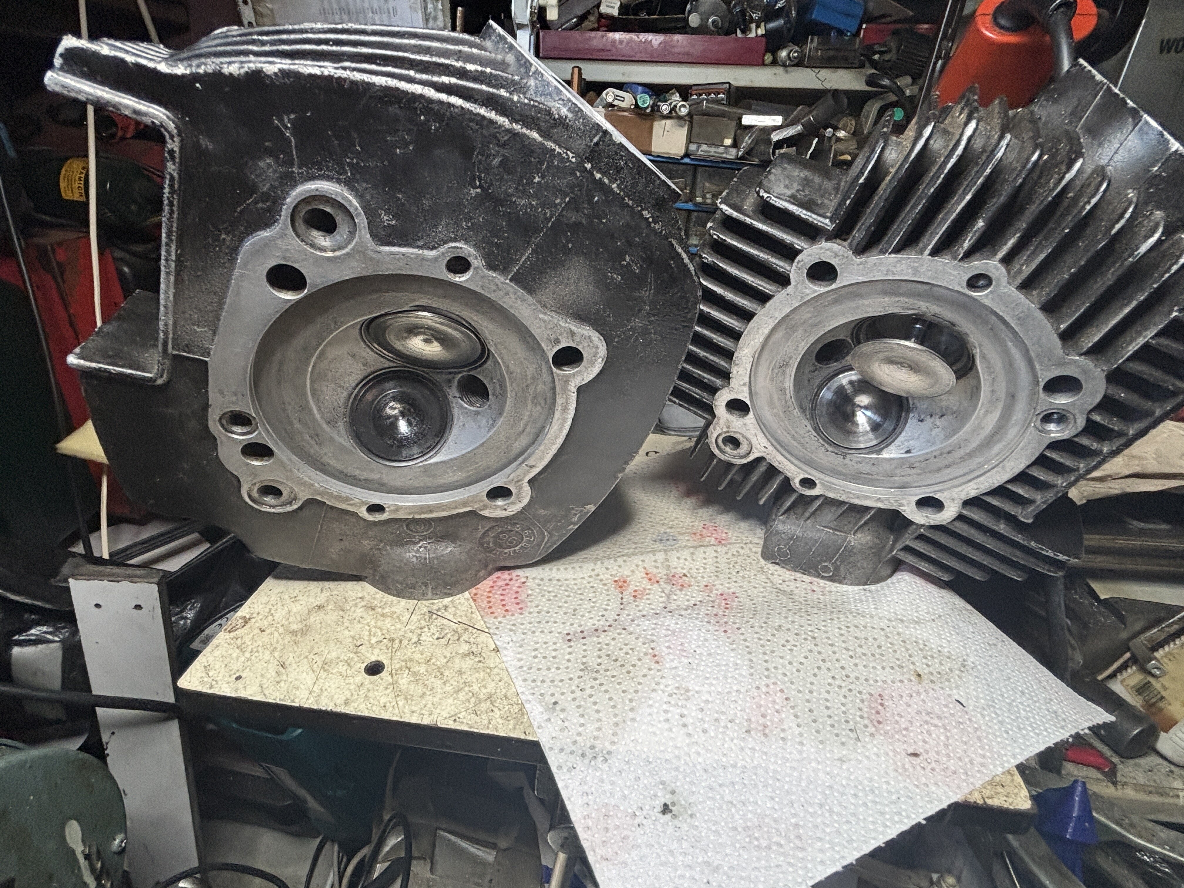

Leider gibt es aber auch was wirklich Blödes zu berichten, den meisten von euch wäre das sicher nicht passiert!
Die beiden jetzt Teil-überholten Köpfe die mir geliefert wurden sind leider nicht für die 900er sondern für eine 750 er…
Verkauf wurden mir die Köpfe und der Zylinder allerdings für eine 900er…  Übrigens nicht Privat sondern von einem Teile Händler, der hat aber leider nur noch einen leeren sehr schlechten Kopf für eine 900er. Könnte die Köpfe zwar zurück geben aber dafür habe ich eigentlich schon zu viel Arbeit da rein gesteckt.
Nun habe ich zwar ein paar Köpfe für meine 750ss aber leider keine für den 900er Motor.

Die 98er Vergaser Monster hatte diese Aussenliegenden Ölleitungen auch schon nicht mehr,bin nicht sicher wie die Unterschiede im Detail an den Dichtflächen sind.Hab hier son Motor liegen,allerdings kann ich Aktuell nur Linkshändig popeln
Achte auch auf die Position der Passstifte am Zylinderfuß,zumindest bei der 750ie wurde die Position zb von 99 zu 01 geändert

Bilder von Wehrzeugen für den Kopf
Hallo Jörg, finde Deine Doku und Deinen Werkzeugbau echt klasse, da ich auch noch in der Lernphase zum Riemenmotor bin !👍
Frage: "1 Das Zahnrad von der Zwischenwelle ist runter,"  ist es nicht das Primärrad der Kurbelwelle?
Die Einschnitte habe ich weder am 900er (ohne äußere Ölleitungen) noch am MTS1000 Motor gesehen, wohl nachträglich gemacht - warum auch immer.
Mit den unterschiedlichen Ölkreisläufen bin ich auch am Rätseln. Die 900er SSen hatten diese wohl als Rücklauf des Kühlöls. Frühe 900 Monster iE (67 PS) bzw GC900 hatten diese nicht mehr. Die zugehörigen Zylinder haben am Flansch zum ZK 2 oder 3 Kerndeckel (bei ST2 später Wassermantel) und seitlich Flansche zum Kühlölrücklauf. Was man womit verheiraten kann, ist mir noch nicht klar. Vielleicht gibts hier Aufschluß/Ölschema-Skizze; die WHBs lassen sich nicht über Details aus. Wäre nützlich, um Fehlbauten zu vermeiden.

Baujahr vom Gehäuse geht wohl aus der Motor Nummer hervor
Diese Ausfräsungen hinten am Gehäuse,
hab ich die Tage im US Forum schonmal gesehen.

Mal eine Verständnisfrage - wenn das Primärzahnrad von der KW so extrem schwer abzuziehen ist - wie bekommt man es eigentlich ohne grobe Gewalt wieder drauf? Aufschrumpfen? Oder ist das ein Konus? Selbst dann verstehe ich das Phänomen des extrem festen Sitzes nicht ganz.
@Snaporaz Das Primärrad sitzt bei den älteren Modellen auf einem Konus und wird zur Montage auch "nur" mit der Mutter und ihrem Anzugsmoment befestigt.
Das sitzt dann schon sehr stramm.
Bei den neueren Modellen ist es kein Konus mehr, Welle und Zahnrad sind an der Stelle zylindrisch. Das erleichtert daher die Demontage.
Der Kegelsitz ist eine Pressverbindung. Das Ritzel wird durch Anziehen der Mutter aufgepresst. Die Haftreibung zwischen den Kegelflächen ermöglicht dann die Drehmomentübertragung. Im Betrieb sorgt die Mutter für die nötige Vorspannung. Sie hat also zwei Funktionen (Montagehilfe und Erhalt der Vorspannung) Das Ganze ist ähnlich zu dem, was im Gewinde einer Schraube geschieht.
Es wurde hier ein Kegel gewählt, gerade WEIL diese Verbindung leichter zu lösen ist, als ein vergleichbarer zylindrischer Pressverband. Bei Zylinderform müsste man das Ritzel über die komplette Länge des Sitzes unter Kraft abziehen (mit Gefahr die Oberflächen zu beschädigen). Ein Kegel löst sich hingegen schlagartig und ohne nennenswerten Weg. Wenn die neueren Modelle keinen Kegelsitz mehr haben, dann kann eigentlich nur eine geringe Verpressung vorliegen. Ist da vielleicht eine Keilverzahnung oder eine Passfeder dran? Oder es wird über die axiale Vorspannung gemacht (die Mutter presst die Stirnfläche des Ritzels so fest an die Welle, dass das Drehmoment übertragen werden kann). Oder es wird mit Fugenkleber gearbeitet. Oder doch mit hoher Verpressung, aber dann zwingend in Verbindung mit Hitze zur Demontage.
