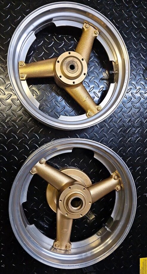

Die frühen Superlight hatten Mavic Akront-Felgen. In D. wurden die im Rücktausch gegen die Gussräder der 900ss. Gab wohl Probleme mit den Felgen. Darum sind die Mavic Akront auch so selten, weil viele getauscht haben.
Eintragbare Alternativfelgen bietet bspw. PVM.
Bildquelle: https://www.kleinanzeigen.de/s-anzeige/marvic-akront-16-zoll-felgen-ducati/3224432086-306-5437

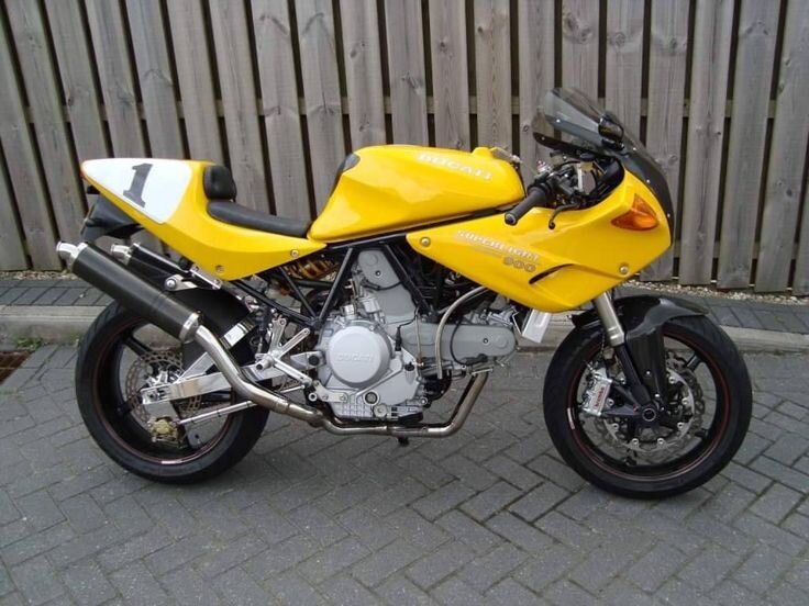

Die Silberne und die Gelbe haben aber auch modernere Gabeln drin, ich vermute fast, dass dabei die Felgen der Spenderin übernommmen wurden.
