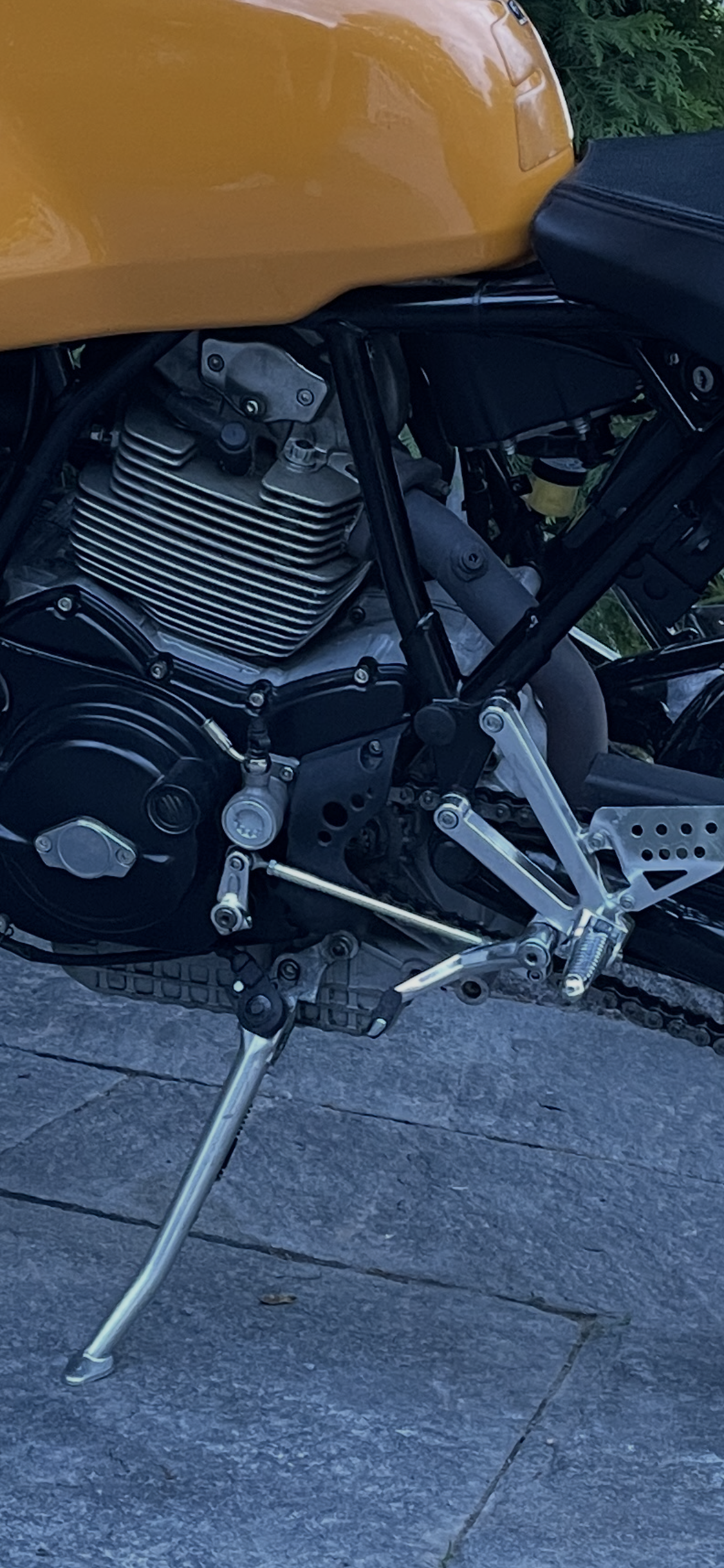

Hallo, ich bin auf der Suche nach einer Lösung für die Umkehrung des Schaltschemas bei einer 1000er Sport Classic. Der Nocken stößt beim Umdrehen ja leider an.

Hallo zusammen,
ich habe es ohne Teile kaufen zu müssen hinbekommen.
Wenn man die Kunststoffabdeckung der Ritzelabdeckung etwas bearbeitet und unter Wärme eindrückt, kommt man mit der Schubstange gerade so vorbei. Kupplungszylinder ist original, mit einem Zubehörzylinder könnte es knapp werden.
