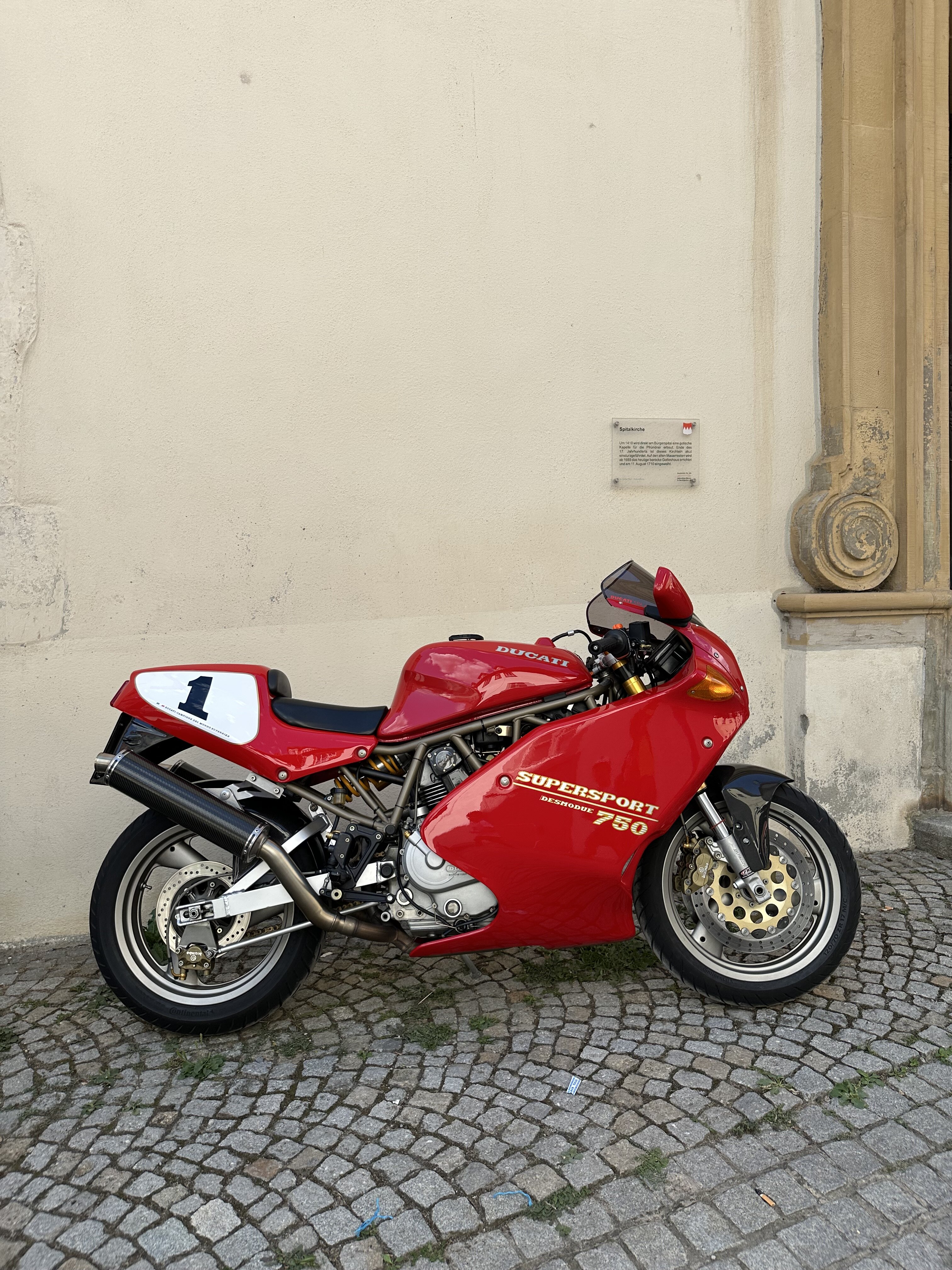

P.S. Abschließend noch ein Tipp: gegebenenfalls auch mal die 750ss fahren. Ich hatte mich seinerzeit dafür entscheiden, da ich die Charakteristik vom "alten Pantah"-Motor sehr interessant fand. Leistungsmäßig ist da im Realbetrieb auf der Landstraße kaum ein Unterschied zur 900ss. Allerdings hat die 750ss nur ein 5-Ganggetriebe, dafür eine wartungsarme Nasskupplung, im Gegensatz zur 900er mit 6 Gängen und Trockenkupplung. Hab meine jedenfalls auch auf „Superlight“ umgebaut, uvm. Klasse Motorrad!
Edited by Pimpertski
Servus Pimpertski!
Deine 750 ist aber bildhübsch! Genau auf diese Art hätte ich meine zukünftige gerne!!

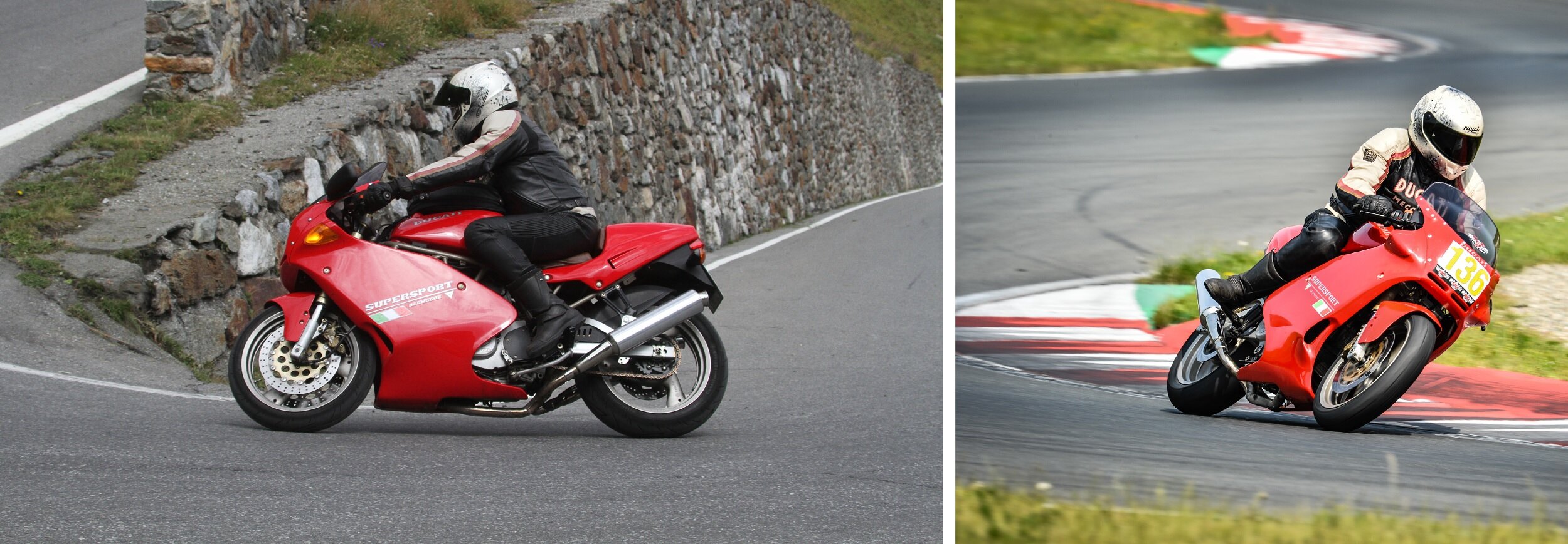

Eine Super Sport ist viel zu SCHÖN nur mal eine Runde um´s Eck, oder hin und wieder mal gefahren zu werden.😥
Es sind FAHRMASCHINEN, zu SCHADE um sich die Reifen platt zu stehen, und gehören Artgerecht auf dem Asphalt  bewegt.😀

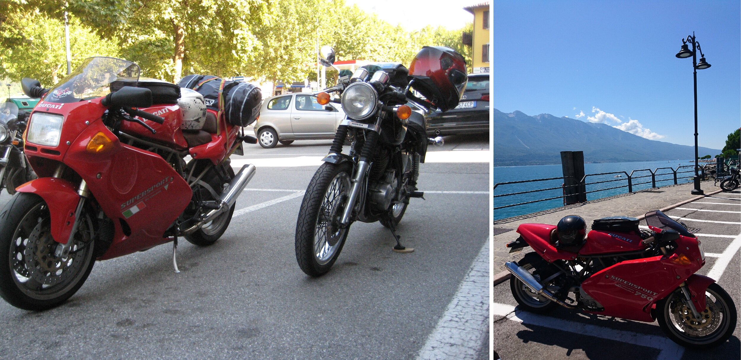

Die schönen alten Super Sport Modelle, egal ob 750 SS oder 900 SS sind auch für eine größere, mehrtägige Tour mit Gepäck geeignet.
Auch vor engen Kehren auf den hohen Alpenpässen muss man keine Angst haben, da geht richtig was, vor allem wenn man einige BMW-GS ( Hühnerjäger ) am Heck hängen hat.
Auf dem Kringel macht die kleine Rote Diva auch keinen schlechten Eindruck.
Wie schon geschrieben, wenn die Gute mit den richtigen Komponenten bestückt, gut eingestellt ist, dann ist es ein richtig schönes Allrounder Motorrad, mit sehr viel Spaß Potenzial.
