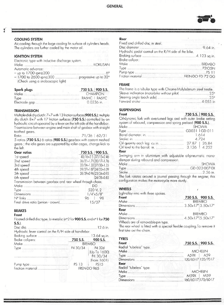

nach dem Umbau der Gabel von 750SS auf 900SS plane ich eine Vorstellung beim TÜV zwecks Abnahme und Eintragung. Bremsarmatur ist ebenfalls von der 900SS. Im Grunde genommen wurden die relevanten Komponenten der 900SS auf die 750SS übertragen = Aufwertung/Verbesserung des Fahrzeugs.
Ich bin auf der Suche nach dem jeweiligen Verkaufsprospekt. Vielleicht gab es ja auch nur eins, in dem die verschiedenen Modelle vorgestellt wurden. Leider werde ich im Netz nicht fündig. Daher die Frage hier in die Runde ob jemand von Euch so eine Broschüre hat und mir diese als PDF zukommen lassen könnte. Oder alles Seiten als JPG. Wäre toll.

Warum muss es ein Verkaufsprospekt sein? Willst du Originalfotos beider Modelle im direkten Vergleich haben? Wäre es nicht viel eindeutiger, wenn du diese Seite aus dem Werkstatthandbuch hernimmst? Dort sind Gabel und Bremse beider Modelle genau definiert.
