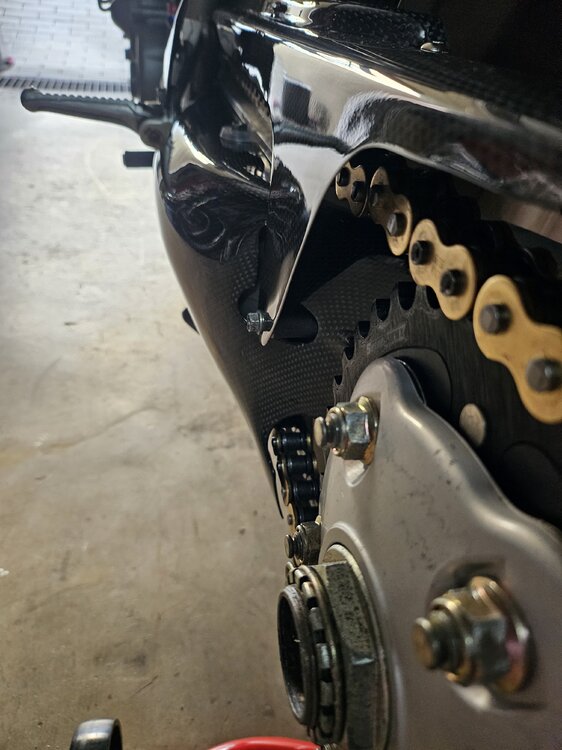

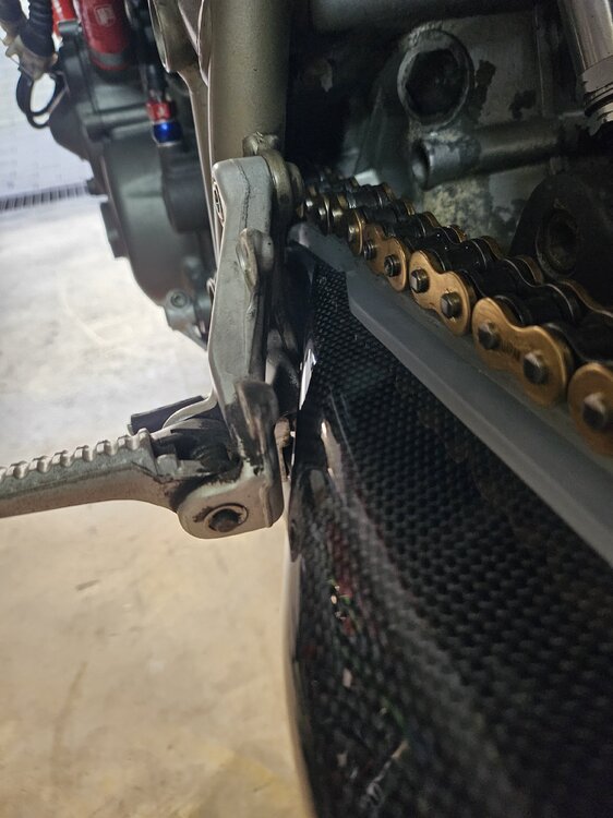

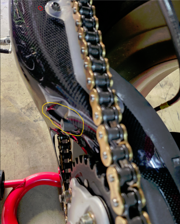

Das Kettenrad hinten ist wohl noch original 1994, ich bekomm dass Sch**ßteil nicht runter, gleich kommt der Hammer.....hat villeicht jemand schon die Erfahrung gemacht? Da ist ja vom Werk Fett drauf oder? (Warscheinlich schon vertrocknet oder doch Loctite?)
Die 41er Mutter ist runter, die beiden Schrauben um die Kette zu spannen lose, Kette runter, Blech und Ritzel runter nur das hintere Kettenblatt samt Nabe bewegt sich kein Milimeter 🥵

-Rad runter
-Bremssattel abschrauben
-Excenterklemmung wieder anziehen
-mit nem Gummi/Plastikhammer oder ein Holz unterlegen und die Achse nach rechts, mit Bedacht rausschlagen, dann geht die Aufnahme vom Kettenblatt zwangsläufig ab (die Verzahnung wird büschen festgegammelt sein)
-Achse raus, Lager checken/saubermachen/schmieren
-Excenter raus, sauber machen/schmieren
-Ruckdämpfer checken ggf. besser neu machen
so würd ich dran gehn...
Das Fetten macht das Gummi vielleicht wieder etwas geschmeidiger, dafür gibt es aber besseres, z.B. Vaseline oder spezielle Gummipflegemittel.
Falls sie porös oder halt einfach schon älter sind, würde ich sie ersetzen und einen Kettenradträger mit Innenhalterungen montieren. Dann können die Ruckdämpfer nicht mehr in Richtung Exzenter wandern.

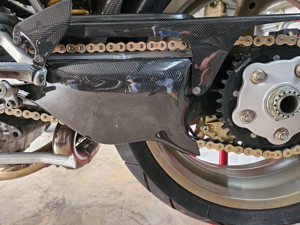

Hallo Leute, Kettensatz ist fast fertig, wir sind dem Ende schon näher.

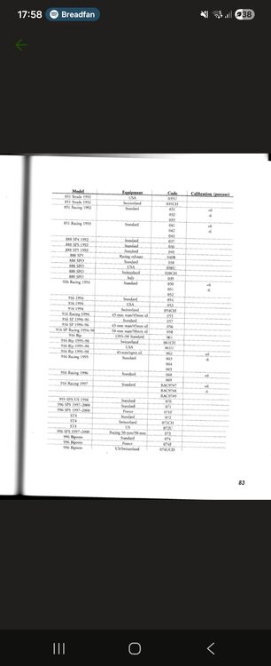

P.S. zum Thema Eprom hab ich ganz vergessen, beim reparieren meiner P8 hat Gerd das Eprom 055 eingebaut, dass soll angeblich schon für "Tuning" sein...also weis ich garnicht obmein Problem da liegt. Siehe auf dem Foto die Beschreibung des 055...
