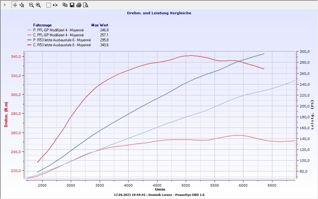

Finde es immer wieder fascinierend denen zuzuschauen, wenn die an der Drehbank den Kolbenringen einen Grat andrehen um den Ölverbrauch nochmal zu reduziern. Kannst dich damit auch rasieren.
Mein Kolbengeraffel lass ich nur von denen machen.
Letzte Projekte waren die Hubraumerweiterung am Flieger und am Kompressor-Mini andere Quetschkante um das Klingeln zu reduzieren. Ende des Projekts: von 163 SerienPS kommend über 250PS modifizierte GP-Version um bei 290PS unabgestimmt zu landen.
Die 920er-Kolben von der Gummi900er hatte damals noch der Senior modifiziert.
Dominik
Hallo Dominik,
klingt ja sehr ermutigend, was Du schreibst. Der Kolben den der Projektverantwortliche sucht, ist noch nicht ganz ausgegoren, da Brennraum, Zylinderkopf und Zylinder noch nicht endgültig feststehen. Letztlich muß alles zusammenpassen. Es ist aber sehr hilfreich zu wissen, dass es mit Wahl eine sehr kompetente Anlaufstelle für eine Spezialkonstruktion gibt.
Stammen Deine Kurven von dem Prinz-Motor (BMW-Peugeot Motor) ?
Gruß TX
Hallo Peter,
sehr gerne.
Nein, das war der BMW-Chrysler Eisenhaufen. BMW-Mini 1. Generation mit Kompressor.
Klaus hat mir anstelle der in der Serie verbauten flachen Kolbenboden, welche mit Quetschkante angefertigt.
Der Reduzierte Raum hat er durch das tieferlegen des Kolbenbodens ermöglicht.
Wir haben es noch etwas tiefer gelegt, um das Verdichtungsverhältnis noch etwas zu reduzieren.
Weshalb? Der andere Kompressor pumpte das doppelte Volumen bei niederen Temperaturen, dadurch auch der Leistungssprung.
