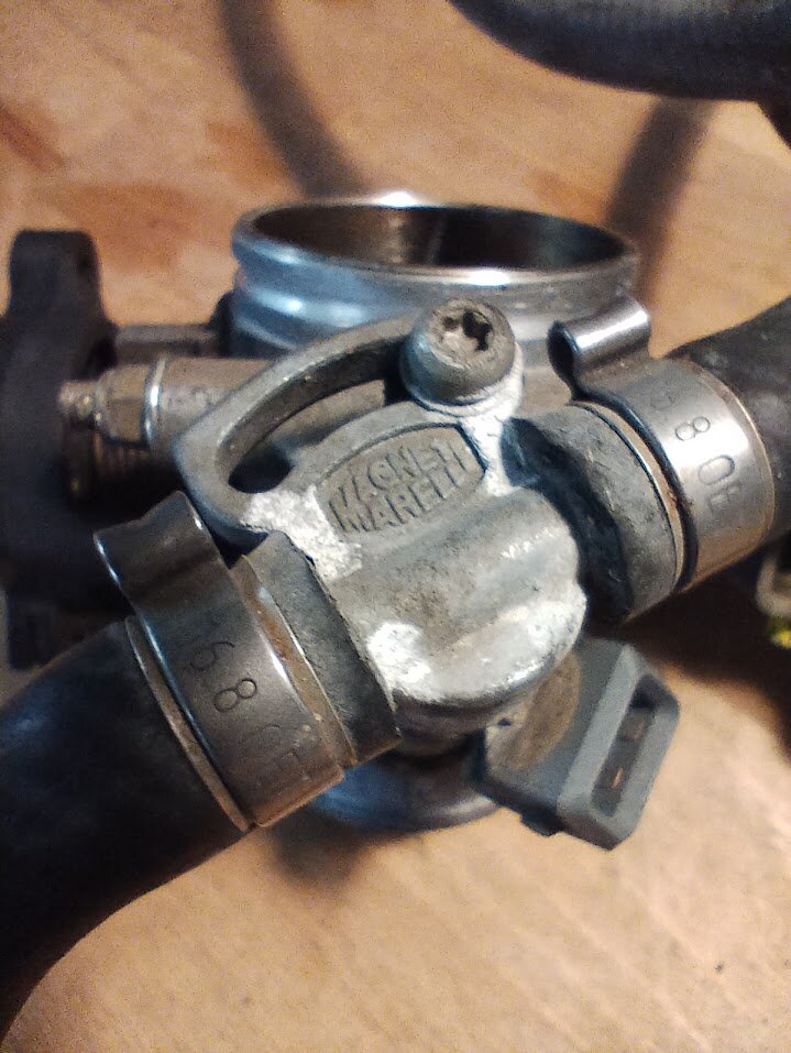

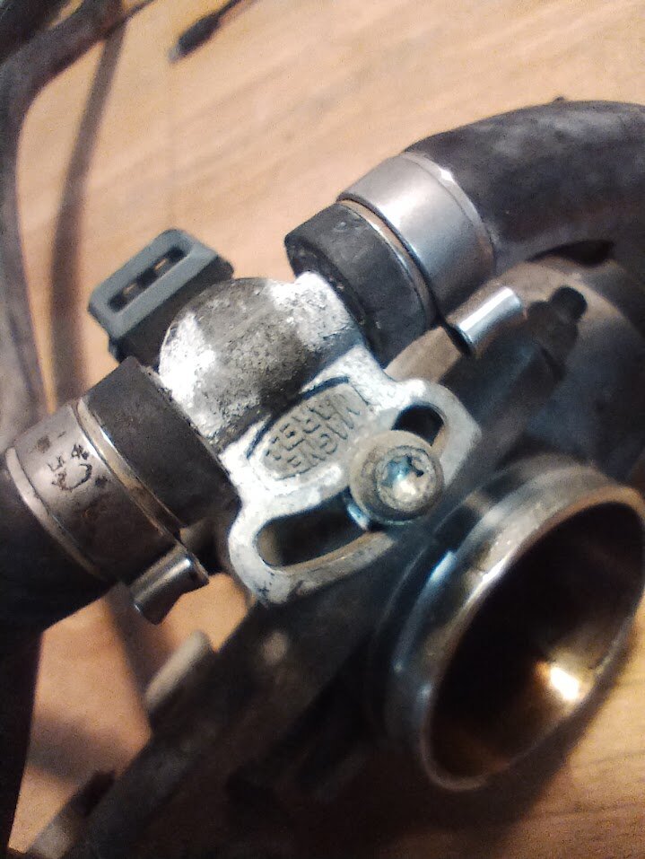

An anderer Stelle habe ich ja von meinen Problemen mit meiner 695er Monster berichtet (Patschen in den Auspuff, Ruckeln usw.) und dabei auch den TPS ersetzt. Hat alles nicht geholfen, jetzt habe ich die Drosselklappe komplett mit Poti und Düsen (übrigens von Bing, nicht wie verbaut von Marelli) umgebaut, und es läuft alles, wie es soll. Beim Ausbau der alten Anlage sind mir weiße Beläge an den Anschlüssen der Benzinschläuche aufgefallen - hat jemand eine Ahnung, woher die kommen könnten?

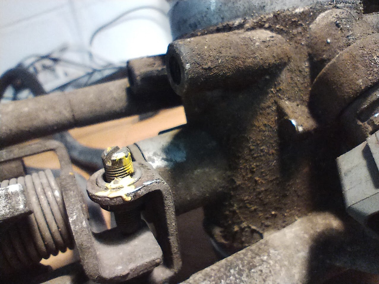

An der Synchronisation der DK war wohl auch schon mal jemand zugange ...
Glaube ich eher nicht, das sind die einzigen Stellen, die so aussehen, und die sind beide direkt bei den Anschlüssen der Benzinschläuche. Der Rest ist zwar überraschend gammelig (Laufleistung erst 20500 km), aber ohne Korrosionsspuren.

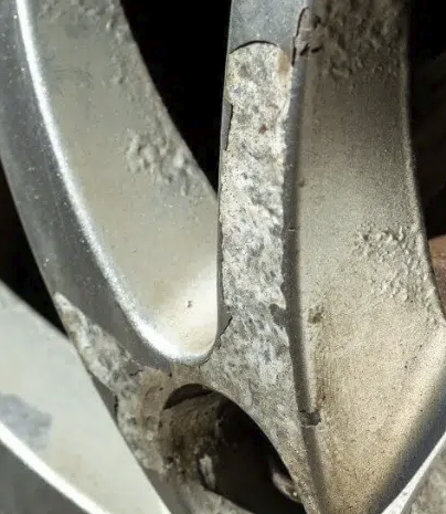

Das Teil von Marelli ist vermutlich entweder aus Aluminium oder aus Zink-Druckguss. Beides Werkstoffe, die durch (Luft)feuchtigkeit und Anwesenheit von aggressiven Elementen wie z.B. Streusalz weiß oxidieren/korrodieren können. Gerne z.B. auch bei Vergasergehäusen aus Zink-Druckguss, innen wie außen. Bei Leichtmetallfelgen hat es vermutlich jeder schon mal gesehen:
