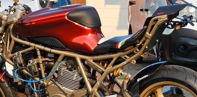

Von welcher Duc kommt dieser Rahmen?
Der Besitzer glaubt, er habe eine 750 SS ie (Bj 1999 - 2002), aber deren Rahmen ist hinten gerade.
Darauf habe ich per guhgel-Suche nach Bildern von Duc-Rahmen gesucht, dutzende verglichen und keinen passenden gefunden.
Man beachte, dass das Vorderteil an die alten Motoren passt, es kann also kaum ein neueres Modell sein.
Oder handelt es sich um einen (kreativen) Eigenbau?

Nein, vom Umschweißen des Hecks steht da nichts, und das erfährt man auch nicht im Telefonat mit dem Anbieter.
Ein nur gekürztes Heck ist ggf. durchaus ohne Festigkeitsgutachten eintragungsfähig (Stand 2023 jedenfalls), aber Schweißen geht i.a. gar nicht. Tatsächlich kann man die Festigkeit von Schweißnähten per Augenschein kaum erkennen 😉

Technisch gesehen ist das in meinen Augen kein Problem, da die Rahmenveränderung ja nur die Abdeckung und das Kennzeichen trägt. Mal vorausgesetzt, dass kein Soziusbetrieb geplant ist.
Dass die TÜVler schweißen am Rahmen nicht gerne eintragen, kann ich z.T. verstehen. Wenn man einen entsprechenden Schweißerschein hat, ist mMn die Gewähr für ordentliche Arbeit aber mehr gegeben, als bei den manchen alten Originalrahmen. Da Ducati, wie ich aus eigenenr Erfahrung weiß, keine Schweißarbeiten am Rahmen erlaubt, tun sich die TÜVler halt schwer, weil dann die Verantwortung bei ihnen liegt.
Andererseits würde ich als TÜVler dann per Einzelabnahme den Schweißer als "Hersteller" eintragen, so dass Ducati nichts mehr damit zu tun hat. Ich weiß, dass das früher so gemacht wurde (hatte seinerzeit einen Bekannten Kfz-Meister, der als Hersteller auf dem Typenschild seines umgebauten Capri stand), heute geht das wahrscheinlich nicht mehr.
Die Schwierigkeit solcher Umbauten tritt meist dann so richtig zu Tage, wenn ein Unfall passiert, wo sich Versicherungen um die Zahlung drücken wollen. Wenn es um hohe Summen bei Personenschäden geht, drehen die halt jeden Stein dreimal um, d.h. diverse Gutachter bauen unglaubliche Kausalketten auf. Ob man das in Kauf nimmt, muss Jeder selbst wissen.
Ich für meinen Teil nehme gewisse Dinge in Kauf, weil ich auf technischen Sachverstand im Falle eines Falles hoffe.
Wer ganz sicher gehen will, lässt sich alles eintragen oder fährt am besten serienmäßig....
Im vorliegenden Fall finde ich den Umbau weder schön noch sinnvoll, also für mich keinerlei Aufwand wert, das zuzulassen.

in der Anzeige steht doch, " Rahmen is professionel geschnitten auf nicht tragenden teilen "
Und wenn das stimmt, ist das nicht wirklich ein Problem es ein/umtragen zu lassen, denn das angeschweißte Heck hat dann nur noch sich selbst und das Kennzeichen zu tragen. Wenn er es mit nem Prüfer abgesprochen hat, fragt man den halt vorher ob es stimmt und wie man, wann bei ihm vorbeikommen soll. (Wenn er es wirklich abgeklärt hat, ist er ja mit dem geschweißten Rahmen, zum Prüfer hin, dass er sich das vor! dem Pulvern angeschaut hat und im Idealfall, Vorher/Nachher Bilder hat. So kenne ich sowas)
Ist ja dann vergleichbar, mit nem abgetrennten Heck, an ner Urmonster. Ist ja auch kein Ding, damit zur HU oder Abnahme zu fahren.
Vorher mit dem Prüfer reden ist halt wichtig. Nicht machen, hinfahren und sich dann über die Kollegen dort beschweren.
