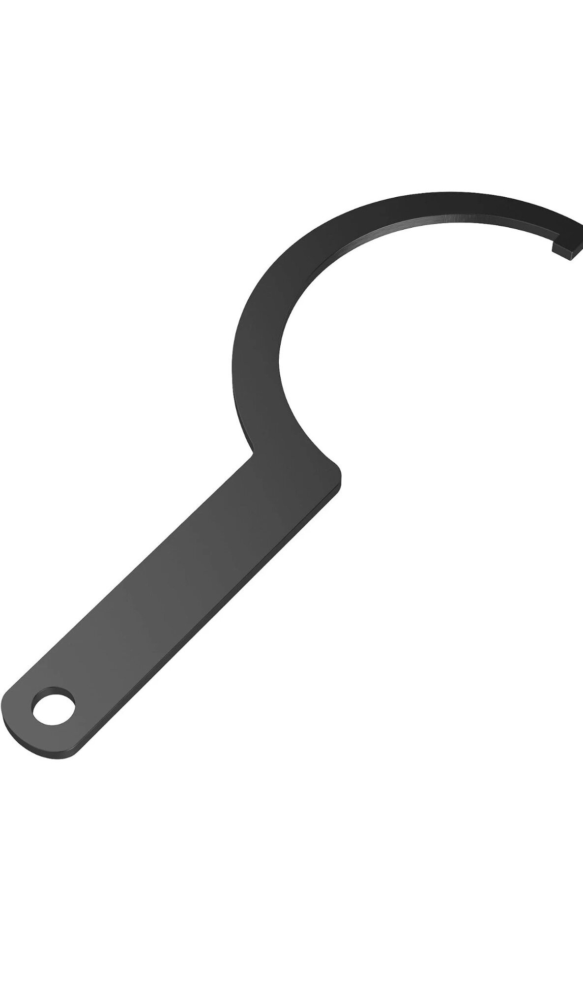

Wenn das noch die gleiche Konstruktion ist wie beim Ur-SF, reicht ein großer Schraubendreher. Diesen durch das Kettenrad in die Verzahnung des Exzenters schieben, gegen das Kettenrad verkanten und am Rad in die gewünschte Richtung drehen. Vorher natürlich auf den Montageständer stellen und die Achsklemmung lösen.
  • Sad 1
Och Stolle. Hast Du es mal ausprobiert? Über das Hinterrad kann man die Spannung sehr geschmeidig einstellen. Da muss man weder würgen noch kloppen.
Aber selbstverständlich spricht auch nichts dagegen, sich einen Hakenschlüssel zu kaufen - außer man braucht ihn nicht.
Werden denn beim Verdrehen wesentliche Kräfte benötigt? Normalerweise geht das Einstellen der Kettenspannung ja praktisch widerstandsfrei, von daher kommt mir die russische Methode ganz plausibel vor (auch wenn ein passender Hakenschlüssel natürlich erheblich eleganter ist!).
