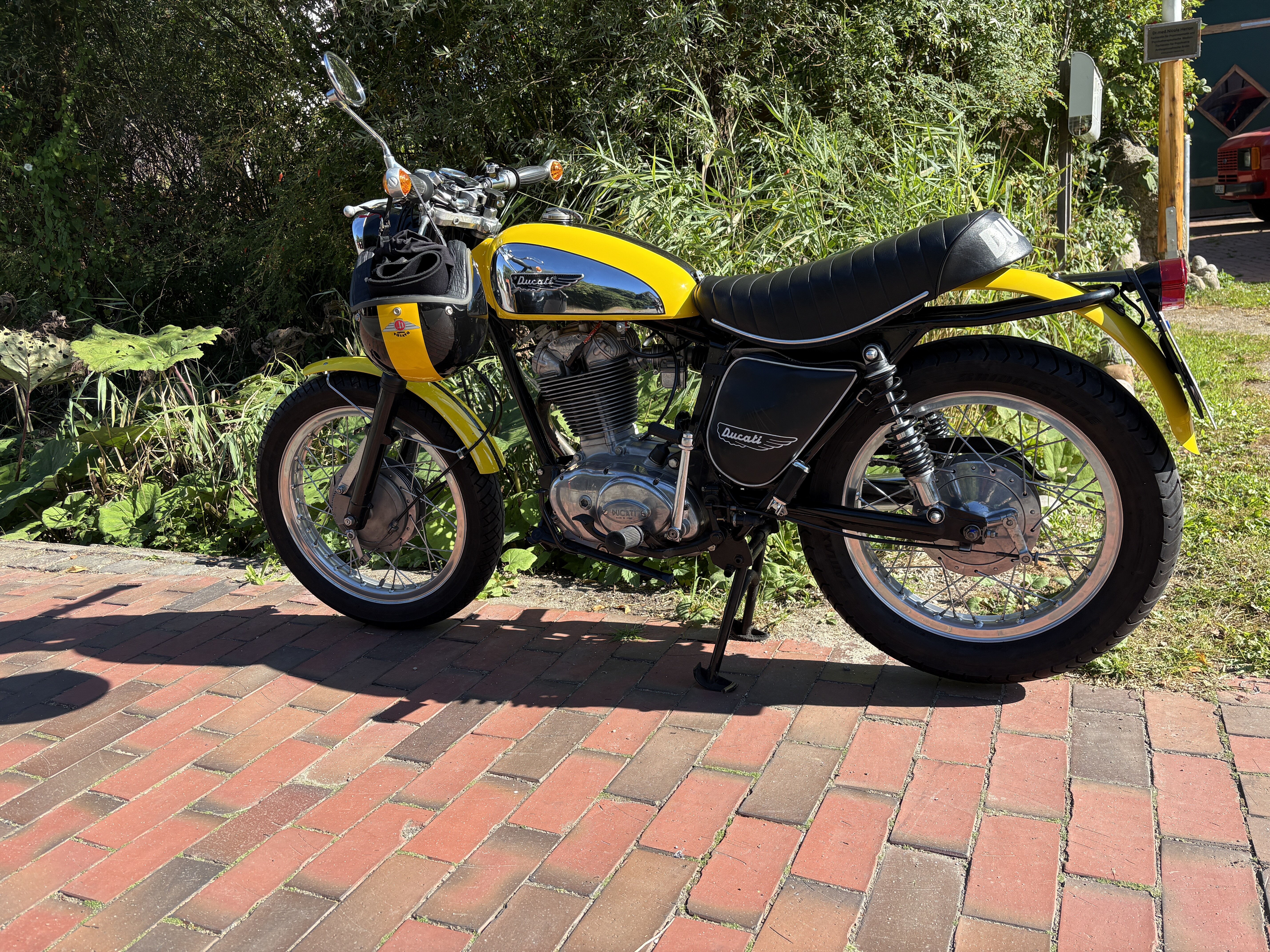

Moin und gute Gesundheit aus Elmshorn,
ich habe mir ein 74er 450 Scrambler zugelegt und mir damit mein Wunsch-Moped zugelegt.
Die ersten Fahrten mit Auspuffknallen im Schiebebetrieb und schlechte Gasannahme ab 3500 1/min gemacht.
Heute habe ich den 29er Vergaser im Ultraschall gehabt und die HD von 135 auf 137 geändert. LLD 50. Sie springt gut an, Probefahrt steht noch aus.
Ansonsten fahre ich noch eine 66er Triumph Thunderbird und eine 900 Triumph Bonneville.
Viele Grüße und unfallfreie Fahrt
Andre
Die sieht ja wirklich schön aus.
Mich persönlich würde der Lenker stören, aber mein Bruder fuhr seine Scrambler auch immer so. Ist wohl Geschmacksache.
