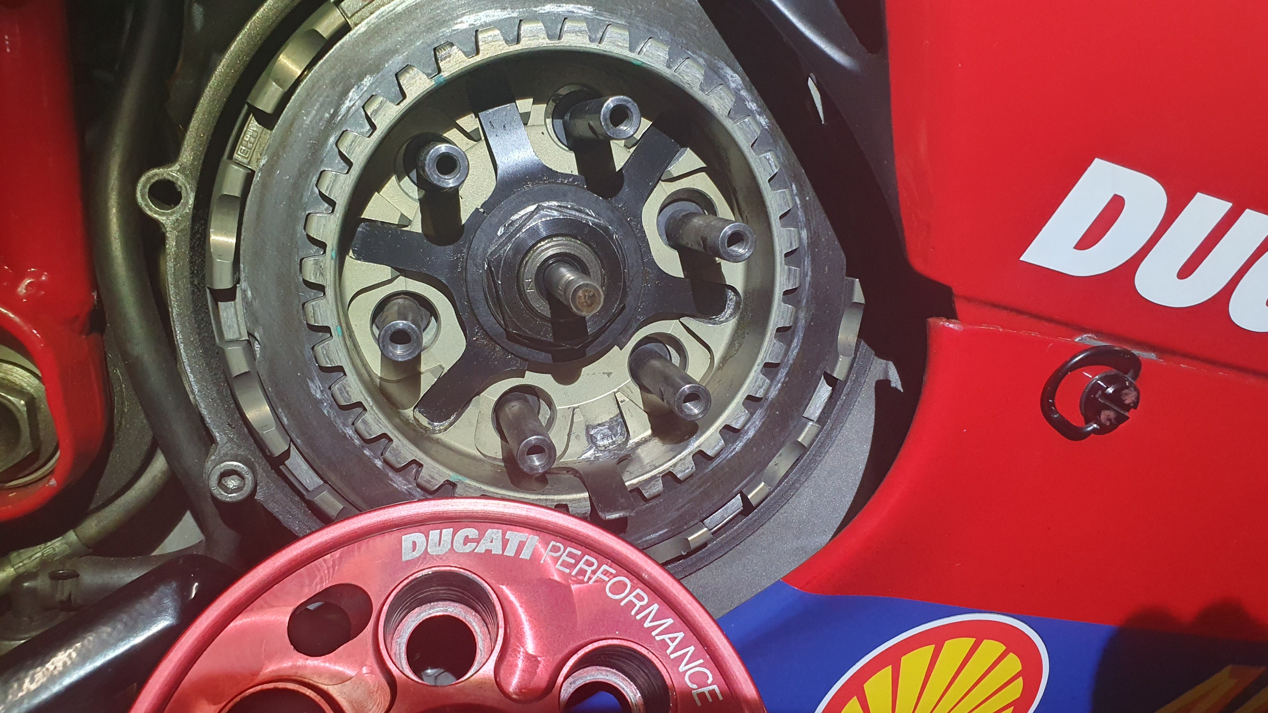

Ich suche auch noch ein bischen Infos zur verbauten Kupplung. Mit der Evo von STM habe ich schon Erfahrungen gesammelt, diese hier verbaute ist eine Ducati Performance. Interessant wären da Verschleißmaße oder eine Explosionszeichnung.

Hallo Zusammen,
Ich benötige eure Hilfe. Beim Check an meiner 999S ist mir eine zerbrochene Spinnenfeder der DP Antihopping Kupplung entgegen gekommen. Am Freitag möchte ich damit erneut in Groß Dölln an den Start gehen. Wer hat noch so ein Teil auf Halde liegen und kann mir damit unkompliziert und schnell aushelfen?
