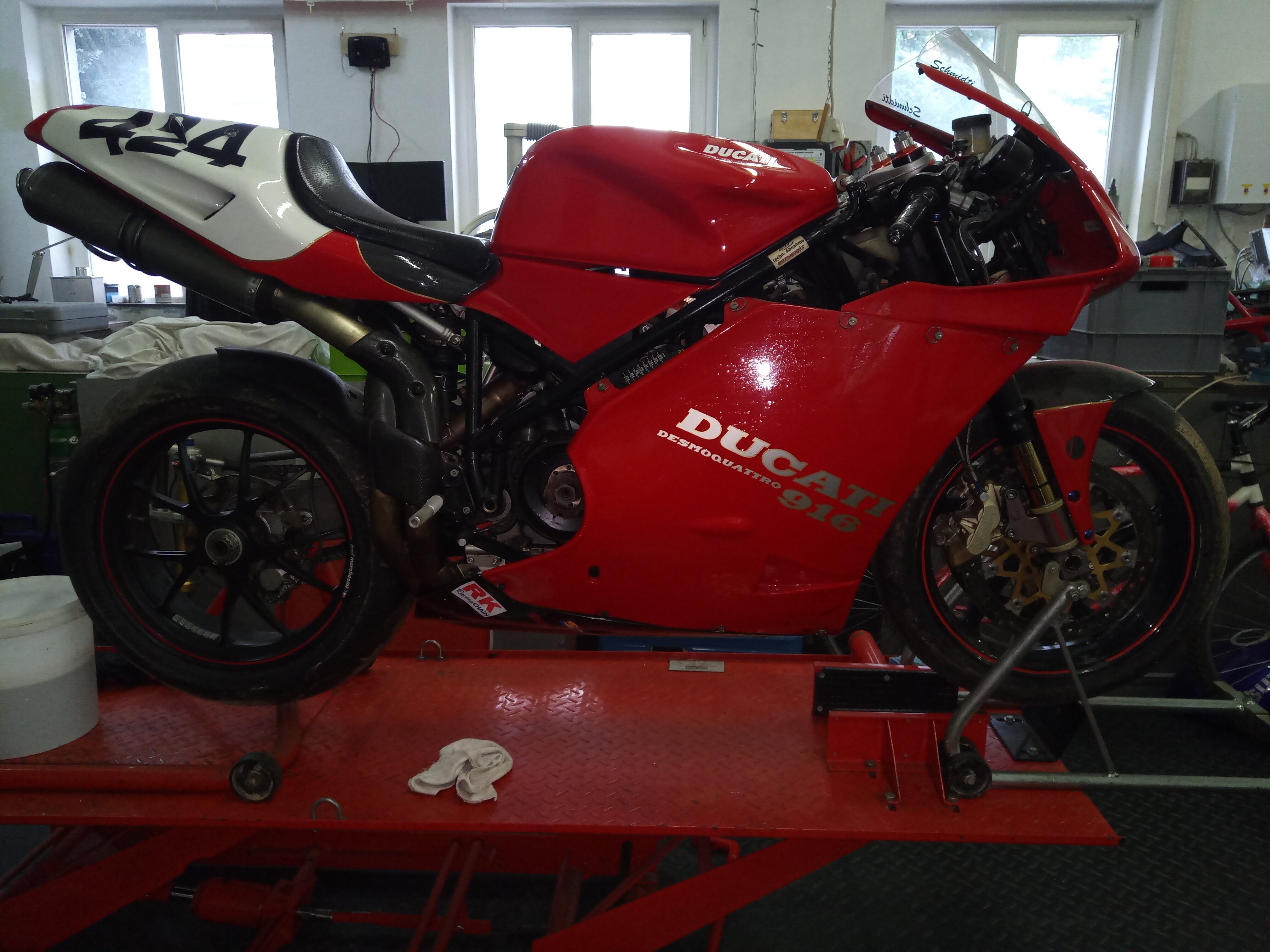

Hier ein paar Bilder, wie sowas aussieht:
Nochmal grob abgewaschen.
Aus dem Auspuff kam noch Wasser. Ein Kumpel fragte, ob noch Goldfische drin waren.
War aber nur Goldfisch-Diarrhoe:

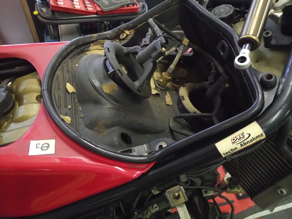

Die Airbox ist zur Sandbox verkommen...

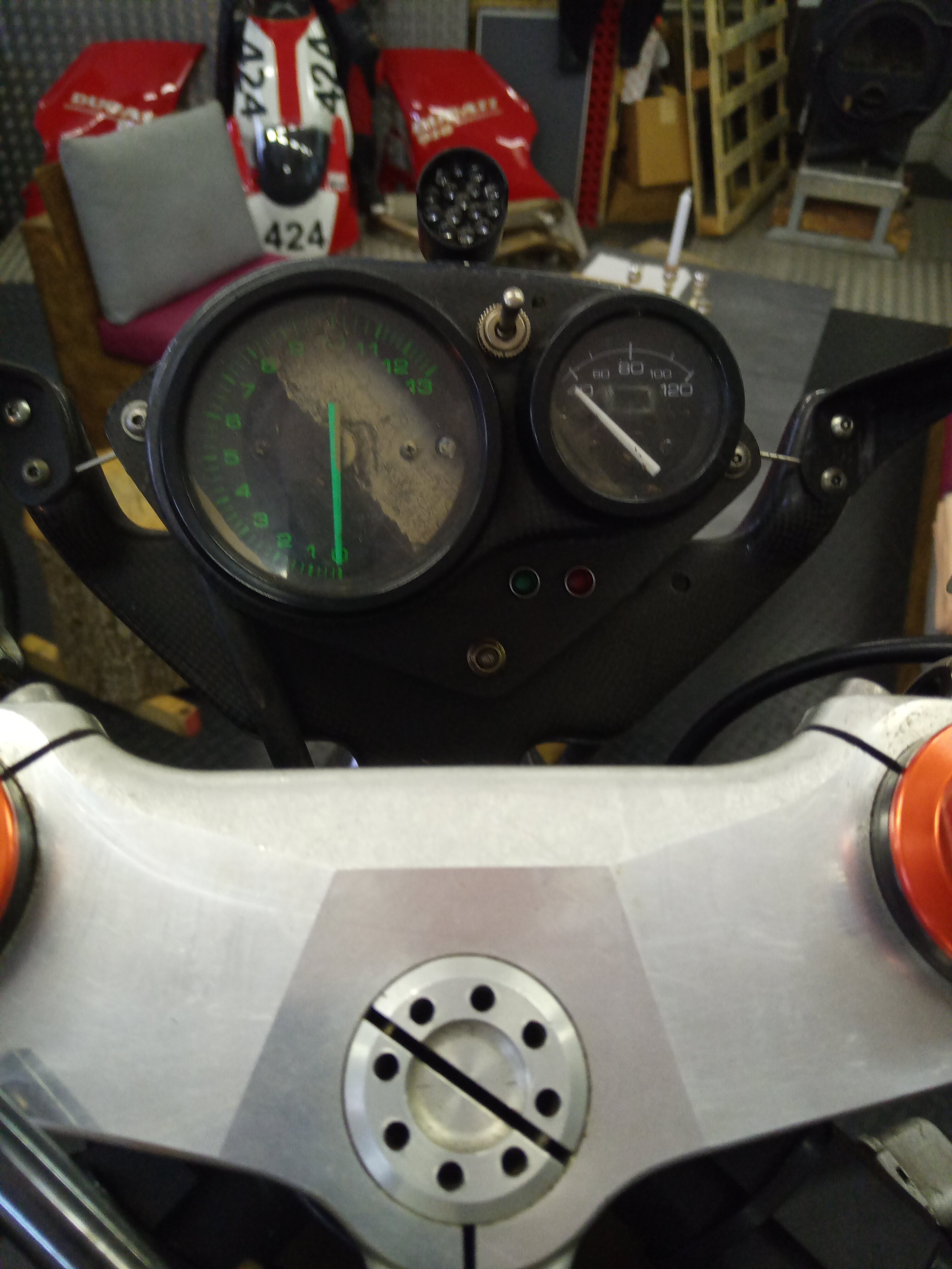

... der Drehzalmesser zum Neigungssensor - die in Reihe aufgestellten Motorräder sind beim Hochwasser wie Dominosteine umgekippt:

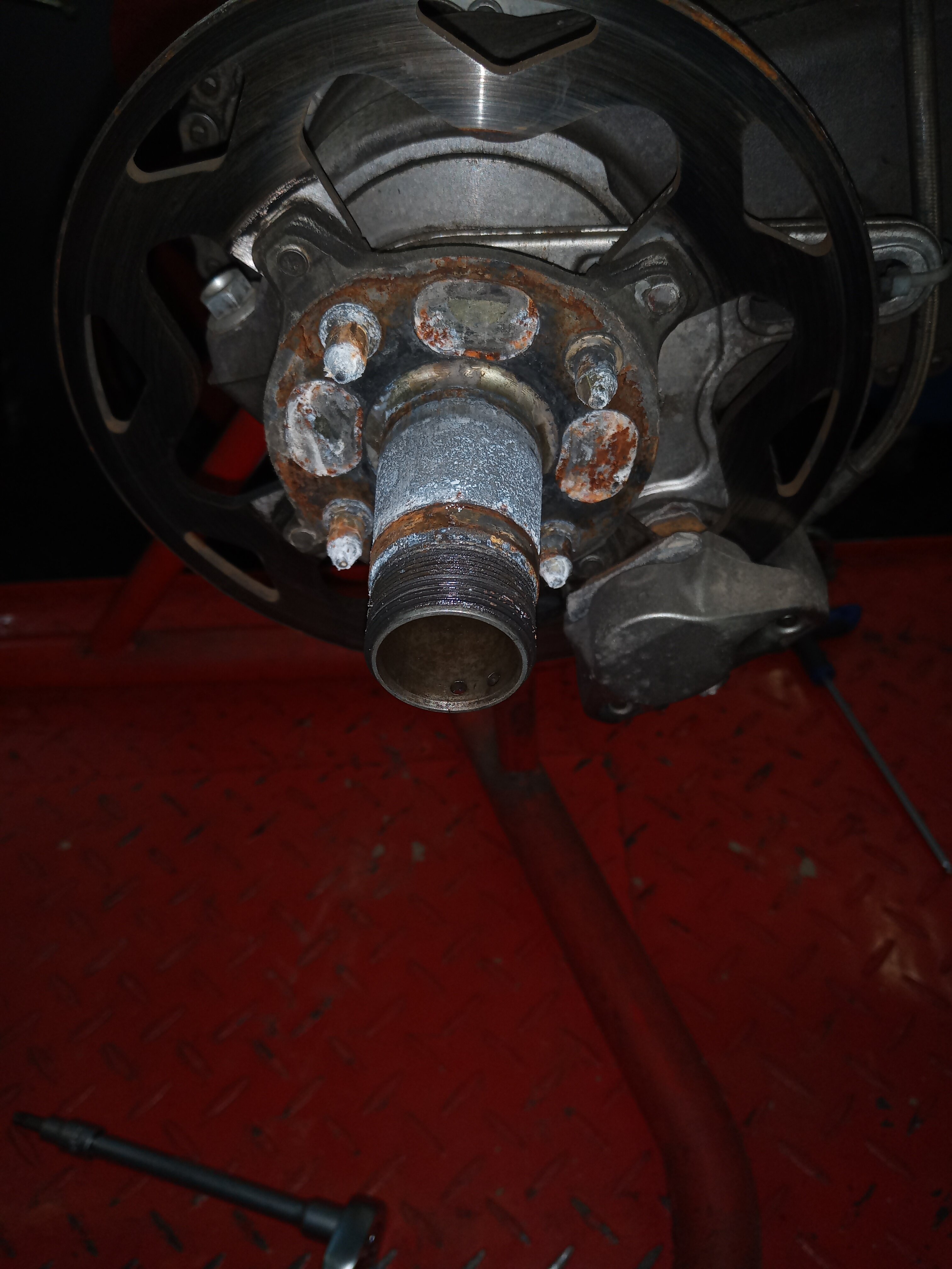

Hintere Radaufnahme:

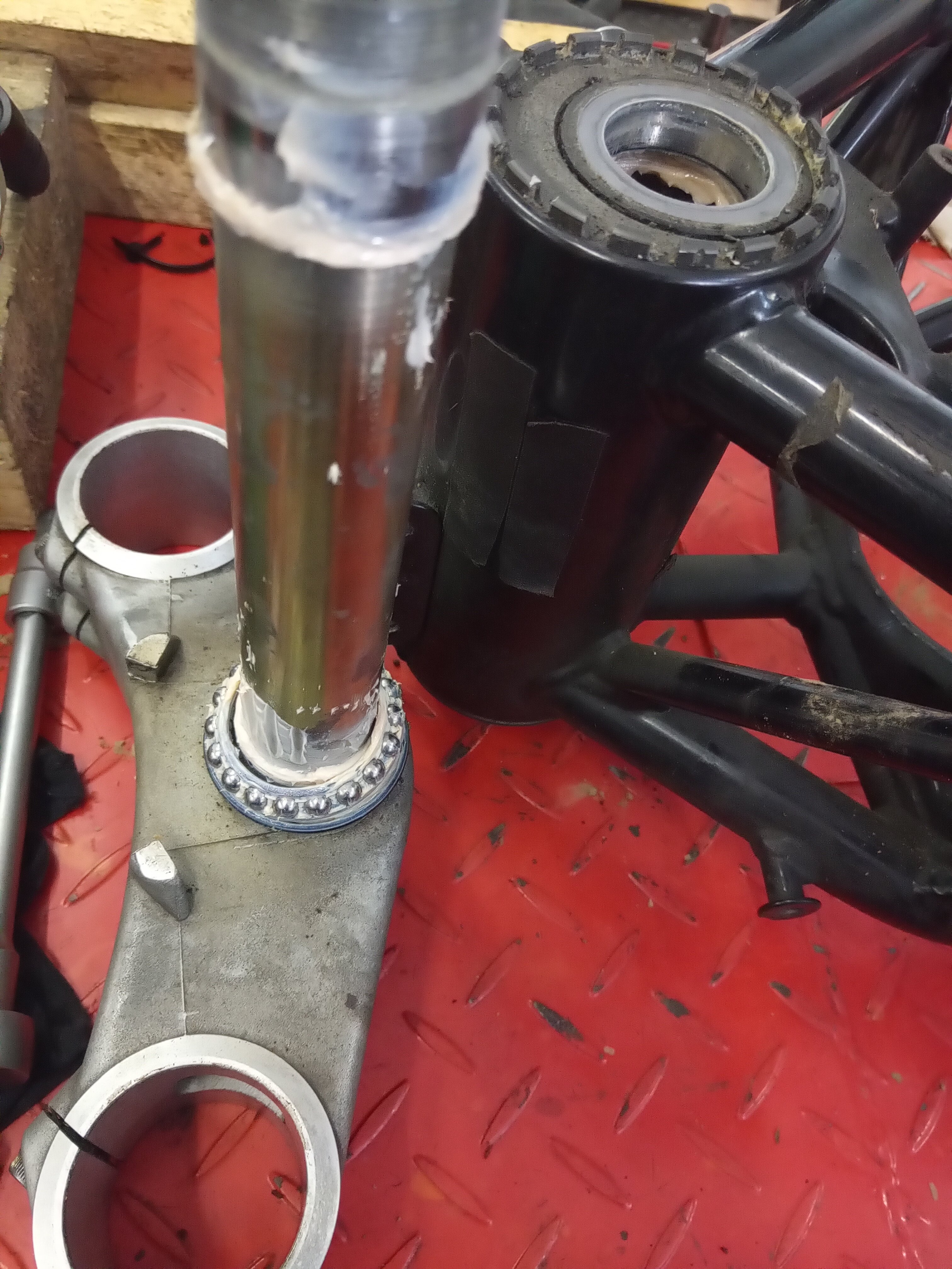

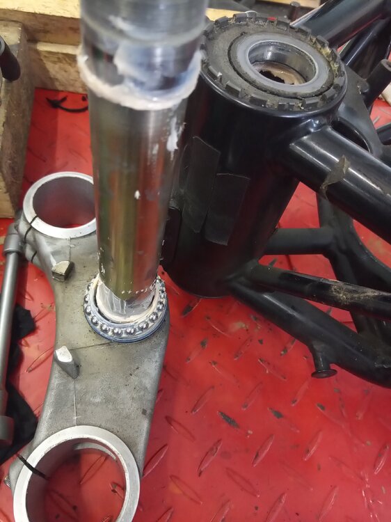

Der Begriff "Gabel-TAUCH-Rohre" verständlich erklärt:

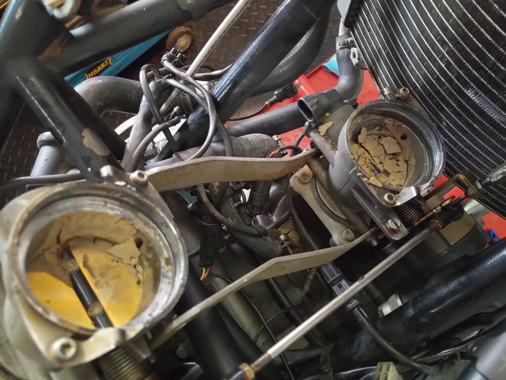

Und daß die Ansaugstutzen besser durch Filter vor Dreck geschützt werden sollten, erklärt sich von selbst.

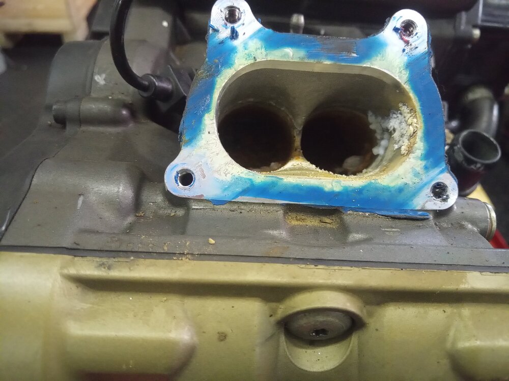

Die schlimmste Jahreszeit ist immer, wenn die Einlaßkanäle blühen.
Lustigerweise steht da noch Wasser drin. Die Ventile haben also dicht gehalten wie ein Stasi-Mitarbeiter.
Positiv überrascht war ich jedoch vom guten Zustand der Fahrwerkslager und -Teile. Alles war in gutem Zustand, dank genügend Fett beim letzten
Zusammenbau.
Sogar die korrosionsfreudige Schwingenachse konnte ich problemlos heraus ziehen - wie gesagt, nach Hochwasser und 4 Jahren Nichts-Tun.
Naja, die Teile wurden natürlich in der Zeit auch nicht bewegt, also kein Verschleiß in dem Sinne.
Interessant fand ich, daß es in meinem Gubbelini-Hinterradständer sogar noch gluckert. Auch aus ihm kommt noch immer Wasser.
Da verdunstet also nix, wenn es einmal in den Rohren ist.

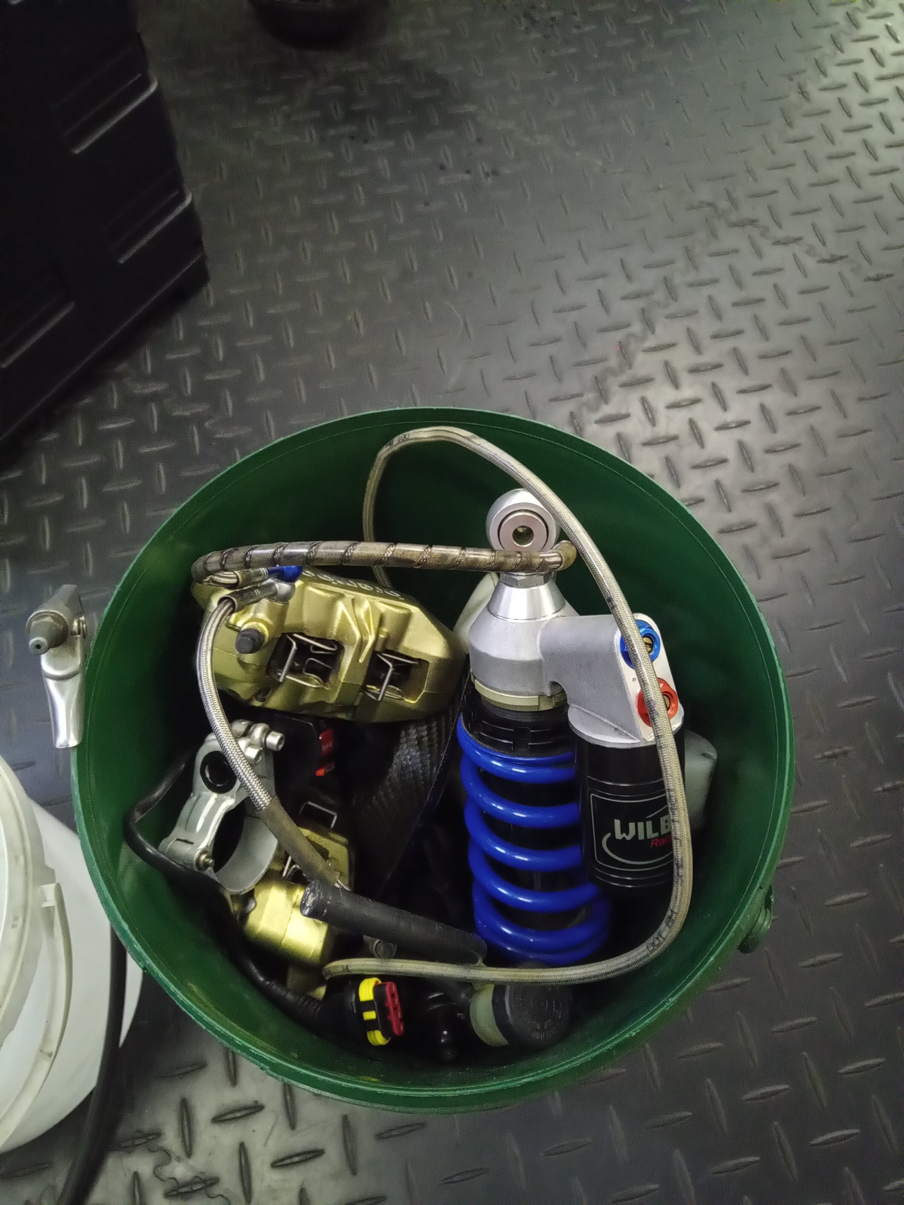

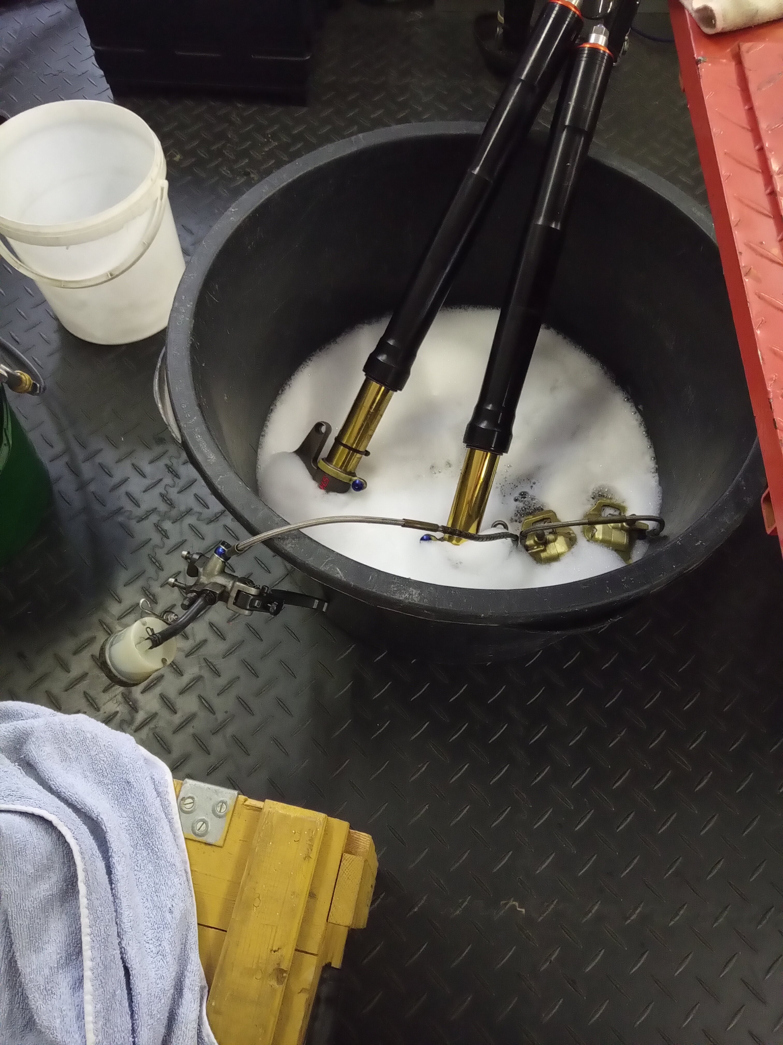

Während Herr Rahmen also außer Haus ist, habe ich heute den Mädels (also den Teilen) mal ein warmes
Schaumbad eingelassen:
Hmmm, oooh, jaaa, genießt diesen Duft von Fairy Ultra Zitrone - während die in Villa Ribo noch schrubben.

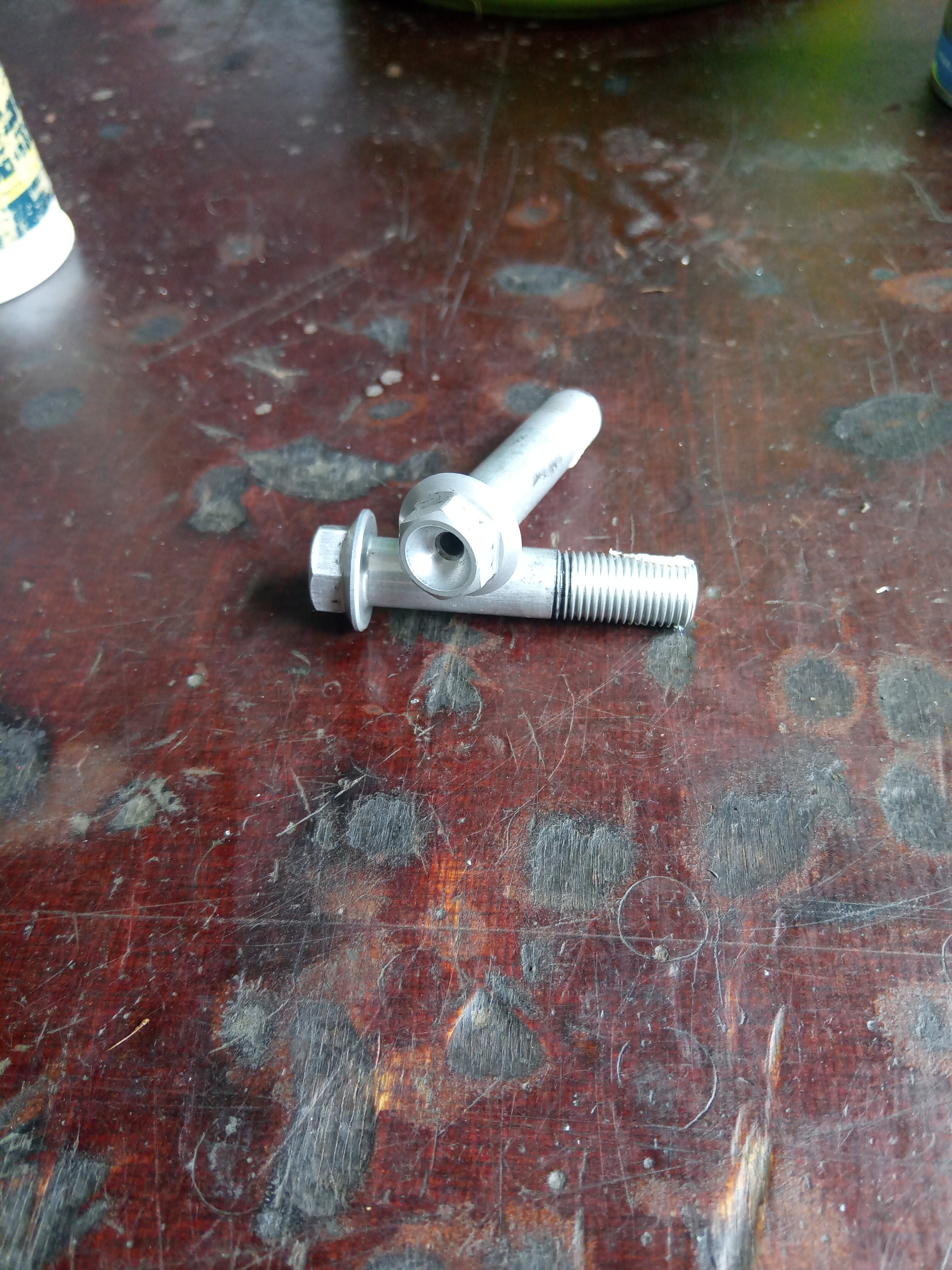

Alles, was es gerne eine Nummer härter mag, also Achsen, Bolzen, Schrauben, wurde mit dem alten Diesel aus dem Motor, vermutlich noch
aus Putins letztem Hausverkauf, eingepinselt.
Als alles schön sauber und abgetrocknet war, gab es gepflegt noch geblasen.
Ey! Nicht, was Ihr Ferkel denkt!
Mit der Druckluftpistole aus dem Kompressor!
Naja, das war echt so ein Putz-und-Flick-Waschtag heute.
Das schafft aber wieder eine Bindung zu dem Moped und tut gut!

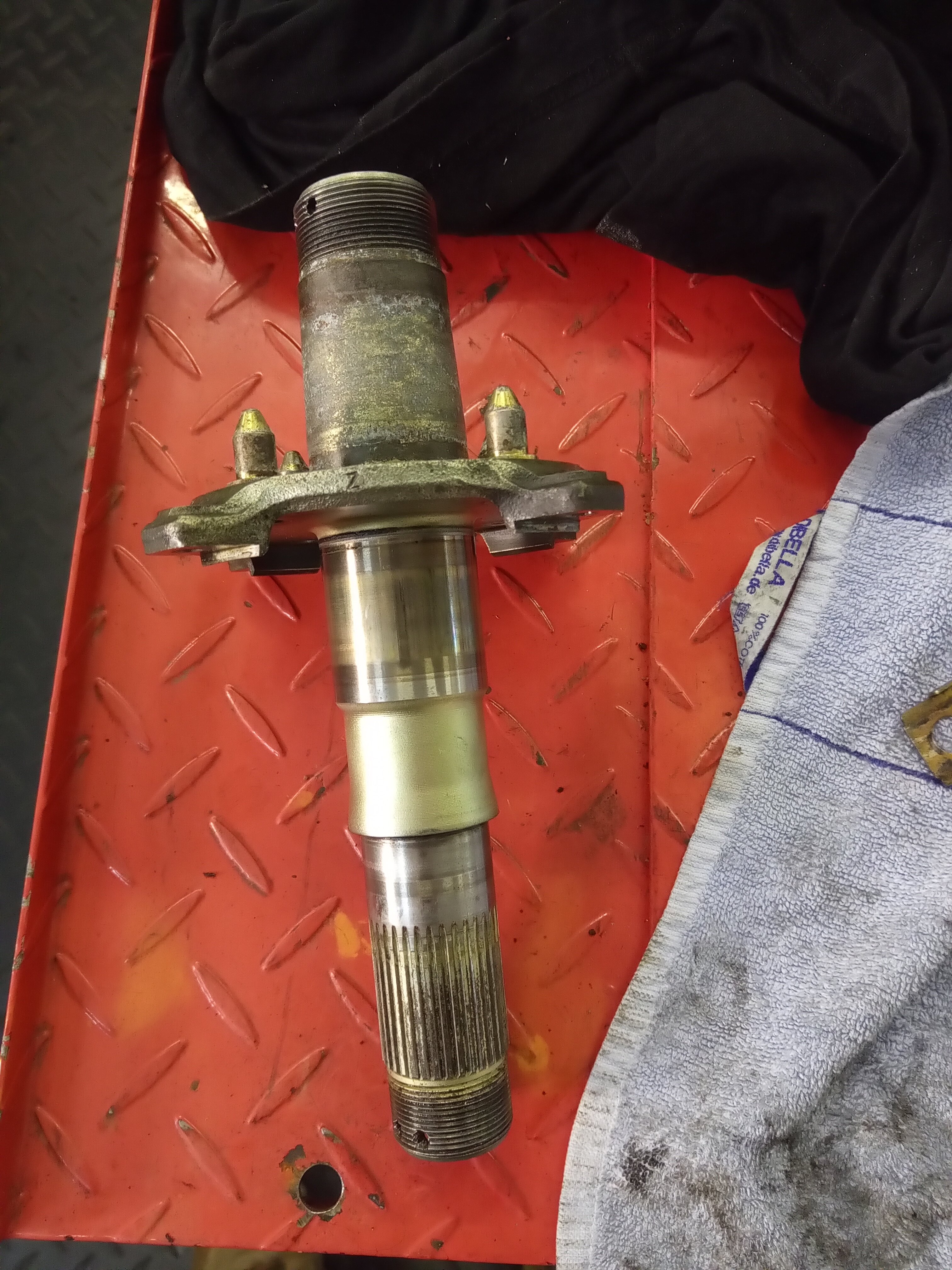

Kurz zurück zum Thema mit einer Frage an die Galvanik-Experten :hallo2:
Die hintere Achse würde ich gerne mit zum verzinken geben.
Diese ist aber an den Stellen, wo die Lager sitzen, blank.
So wie ich das auf Bildern vom Neuteil sehe, ist das bereits ab Werk so.
Wie wird das gemacht?
Kann ich sie getrost komplett verzinken lassen, oder ist das blanke eine Chrom- oder Sonstwas-Schicht,
die dabei zerstört würde? Auch im mittleren Teil ist sie ja gelb verzinkt.
Oder wird sowas komplett verzinkt und dann an den Lagerstellen nachträglich wieder poliert?
Oder komplett verzinken und die Lager laufen dann zunächst auf der Zinkschicht?
Anders als beim Vorderrad mit kompletten Lagern läuft die hintere Achse ja in Nadellagern ohne Innenring.

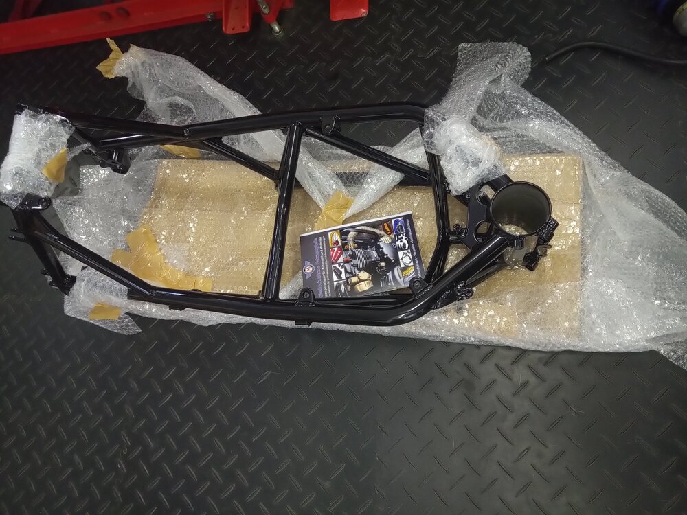

Guten Abend,

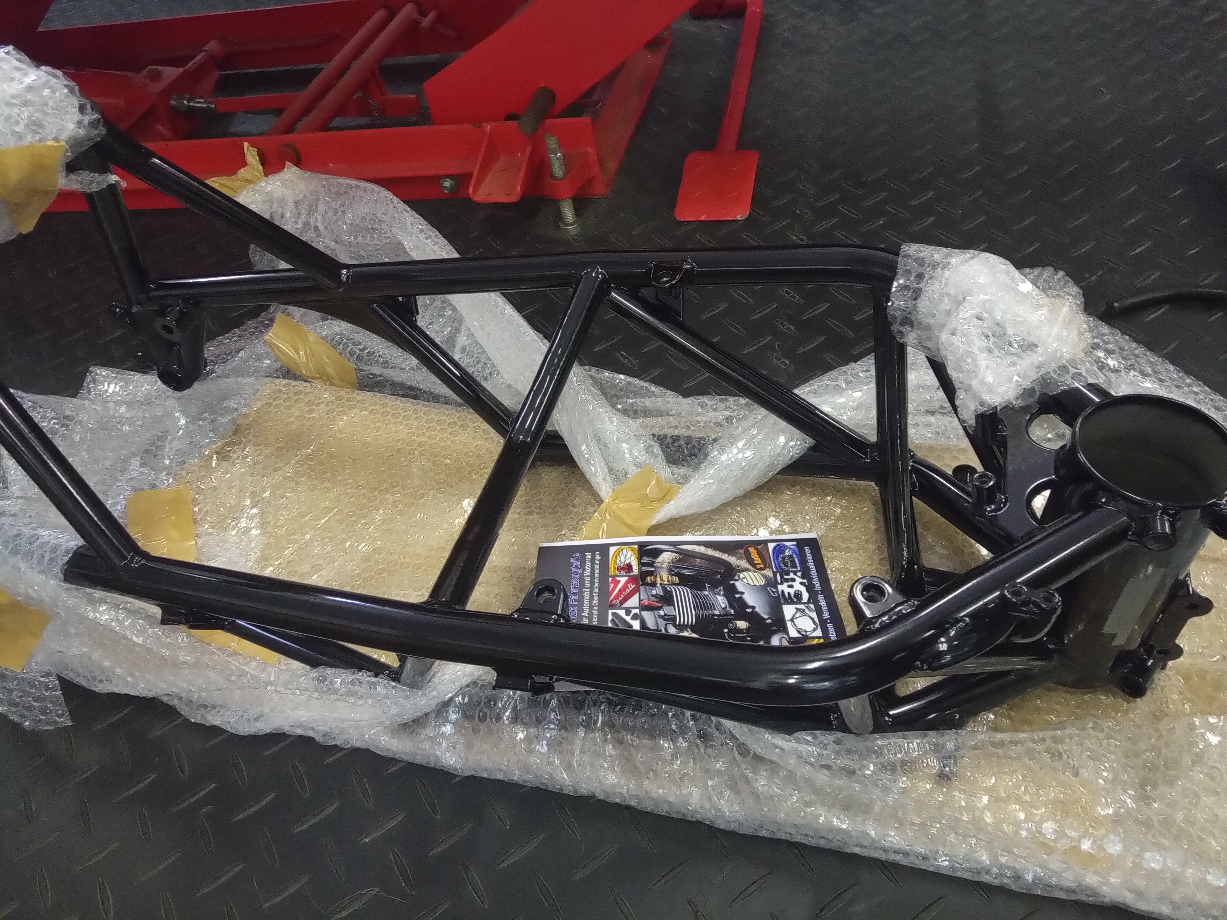

heute gab es den Rahmen vom Pulverbeschichter zurück.
Er ist nun wieder so schwarz wie vorher. Nur eben neu und schön, ohne Abplatzer, Orangenhaut usw. 😍
War jetzt preislich kein Schnapper, aber die Firma ist hier vor Ort, hat jahrzehntelange Erfahrung, ist zuverlässig und berät gut.
Qualität im lokalen Handwerk hat ihren Preis und das unterstütze ich gerne.

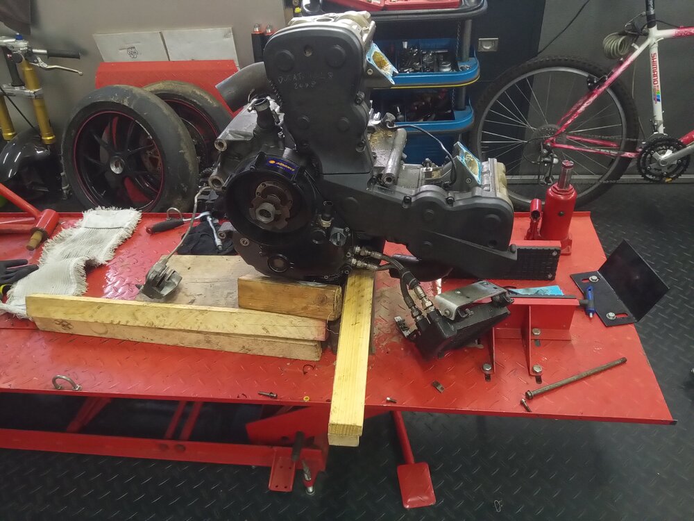

Den bisherigen Motor habe ich mittels Rollbrett von der Bühne gewuppt.
Kennt Ihr das? Man hat 1,2,3, 25 Rollbretter... aber eins fehlt immernoch, weil alle gerade belegt sind, weil man zu faul war, es zu "entladen"...
Da stand also der "neue" Motor irgendwann auf dem Rollbrett auf der Bühne und ich wollte ihn "mal eben" als Tagesziel mit dem Rahmen und der Schwinge
verheiraten.
OK, blöde Idee!
Erstmal die Dinge erledigen, die bei noch ausgebautem Motor einfacher von der Hand gehen.
Wie zum Beispiel die Montage der Krümmerflansche.

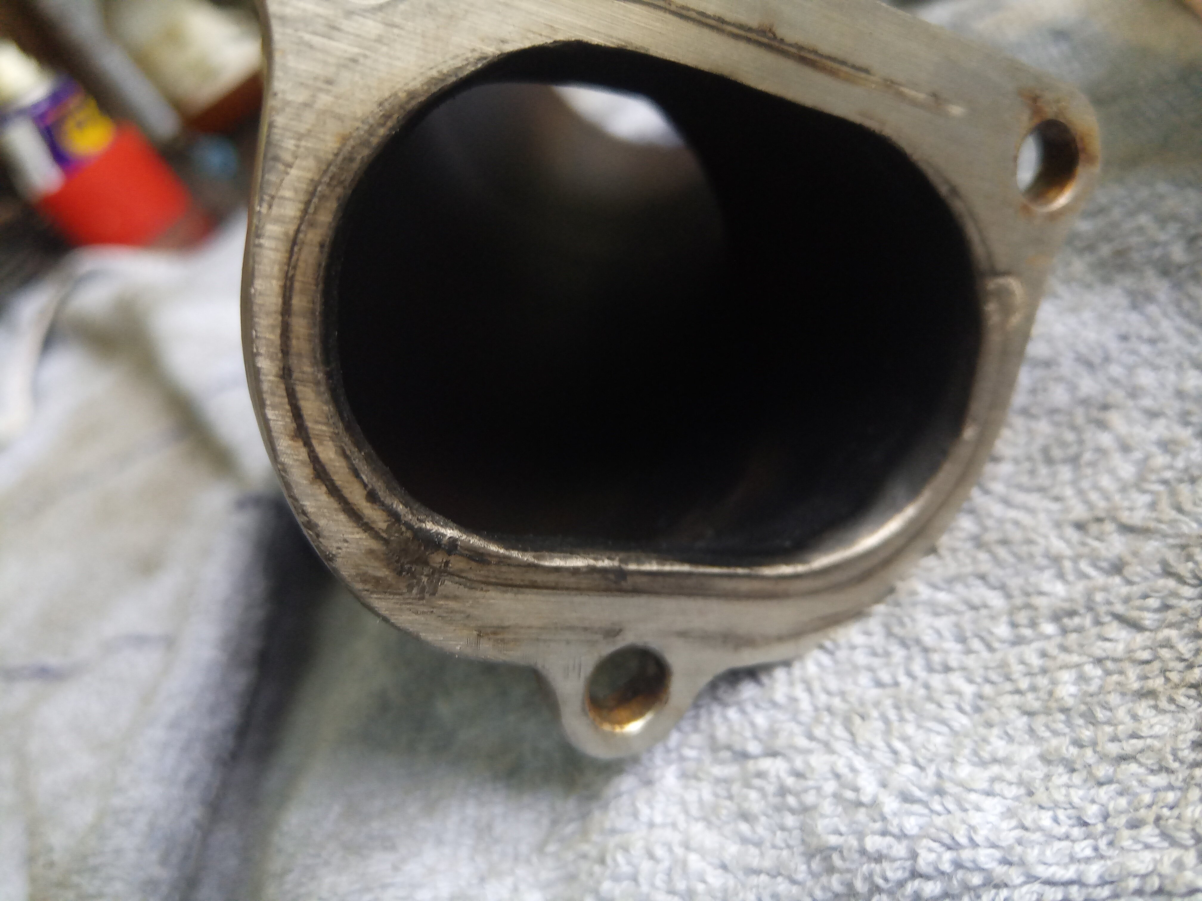

Wir reden hier über umgeschweißte Flansche einer SIL-Motor-Komplettanlage für die 998S an den 1098 Motor.
Hat der Robert, aka Kurwa-Bollek, damals toll geschweißt:
Aber wie zur Hölle kommt man an die obere Mutter und zieht die fest?
Das war echte Frickelei und am liegenden Zylinder habe ich es noch nicht final geschafft.

Guten Abend,

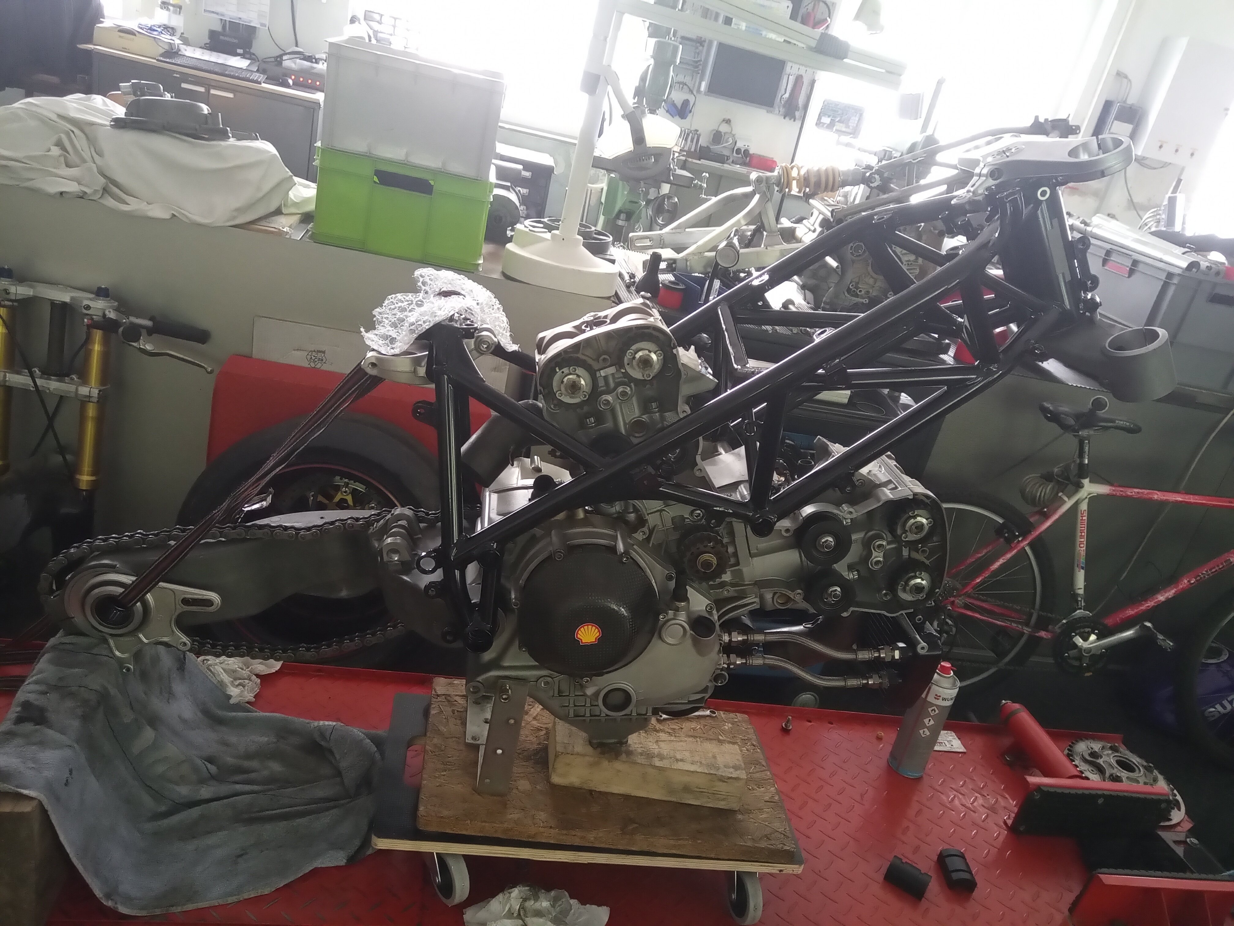

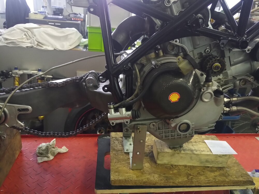

heute ging der Zusammenbau etwas weiter.
Ist ja nicht so, daß ich zum ersten Mal einen Ducati-Rahmen, -Motor und -Schwinge zusammenstecke.
Und eigentlich habe ich die Idee schon seit über 20 Jahren, weil es immer schreckliches Gefummel ist, die Schwinge zwischen
Motor und Rahmen zu bekommen, wenn der Rahmen bereits auf dem Motor ist.
Aber ich habe sie nie ausprobiert.
Bis jetzt!
Rahmen und Schwinge mittels der Distanzhülsen zusammenstecken.
Das hält auch ohne Achse.
Dann das Ganze mit einem Zurrgurt zusammenhalten.
Anschließend, ohne weitere Bauteile, bequem alleine über den sicher platzierten Motor stülpen und die zwei Motorbolzen
durchstecken.
Die Schwingenachse bekommt man dann auch nachher noch ganz bequem eingefädelt.
Außerdem VORHER an die Kette denken, die um die Schwinge und zwischen Rahmen und Motor muß.
So spart man sich die Arbeit, sie zu trennen und später neu zu vernieten.
Und die Federbeinwippe ohne schweres Gelump von vorne/oben in den Rahmen schieben. Dabei etwas Fett verwenden.
So funktioniert die Hochzeit ohne Gewalt, Kratzer und Wutausbrüche mit dem neu gepulverten Rahmen. :x
Alter, bin ich diesmal schlau gewesen. Boah, sowas von klug und nichts vergessen.
Boah, war das einfach!
Scheiße, bin ich clever!
Suuuuper-Gefühl, wenn man so an alles gedacht hat, was man immer schon wusste!
Bah! Bin ich toll!
*Hmmmgrmmmmpffffkackepissmistdrecksarschnkack*
Hinterradbremse vergessen!
Die sollte man auch gleich im geschlossenen Zustand mit verlegen, wenn man nicht neu entlüften will.
Aaaaarrrrgh!
Ich DEPP! :tuete:
Zurück ans Reißbrett...
OK, funktioniert dann auch, wenn man den Träger und den Hebel des Gebers abbaut.
Kann man also als geschlossenes System durchwurschteln.
Puh! Glück gehabt!
Ich Voll-Pfosten. Wann lerne ich das denn mal komplett? :evil2:
Naja, ging aber immerhin mal kratzerfrei für die Teile aus.

Heckrahmen, mal "eben" duschen.
Ne, musste auch zerlegt werden, um den Schmodder komplett heraus zu bekommen.
Zunächst hatte ich mich etwas geärgert, daß die Galvaniseure für die Schrauben 1-2 Wochen veranschlagt haben.
Die Wartezeit "versüße" ich mir aber nun eventuell mit einem Gabelservice, denn der rechte Holm scheint zu siffen.
Machste natürlich dann beide...
Spitze! Kann ich gerade nicht gebrauchen, weil ich da gar keine Lust drauf habe.
Das Motorrad hat allerdings auch ca. 10 Jahre fast unbewegt gestanden. Da darf ein Ring auch mal simmern...
Naja, erstmal schauen. Vielleicht ist das auch nur Restwasser.
Hab also zunächst die Staubkappe abgenommen und alles mit Bremsenreiniger nochmal entfettet.
Gabelsimmerringe und Öl besorge ich trotzdem zeitnah. Sollte man immer auf Lager haben. Habe ich aber nicht mehr. :grmpf:
Die unlackierten Metallteile wie Gabelbrücken, Auspuff, Schrauben usw. habe ich im Übrigen mit diesem Zeug liebevoll wieder aufgehübscht:
Ist eine Empfehlung aus der Zerspanungsbude und wohl der politisch korrekte Nachfolger des Autosol Ambassadors.
Funktioniert super, man muß allerdings etwas Arbeit und Kraft aufwenden.
Ich benutze das sonst für meine Werkzeuge und Maschinen und so ein Eimerchen dürfte für mich ein Lebensvorrat sein.
Ach ja, bei der Putzaktion fielen mir Teile in die Hände, die ich gar nicht mehr auf dem Schirm hatte.
Hohl gebohrte Klemmschrauben für den Hinterradexzenter aus Alu.
Ich habe an der 916 im Laufe der Zeit schon lustige Experimente gemacht und Gewicht gespart, wo ich es für sinnvoll hielt.
Leicht war das Moped aber insgesamt dennoch nie so richtig.
Naja, hat aber alles gut funktioniert und wird daher wieder verbaut.

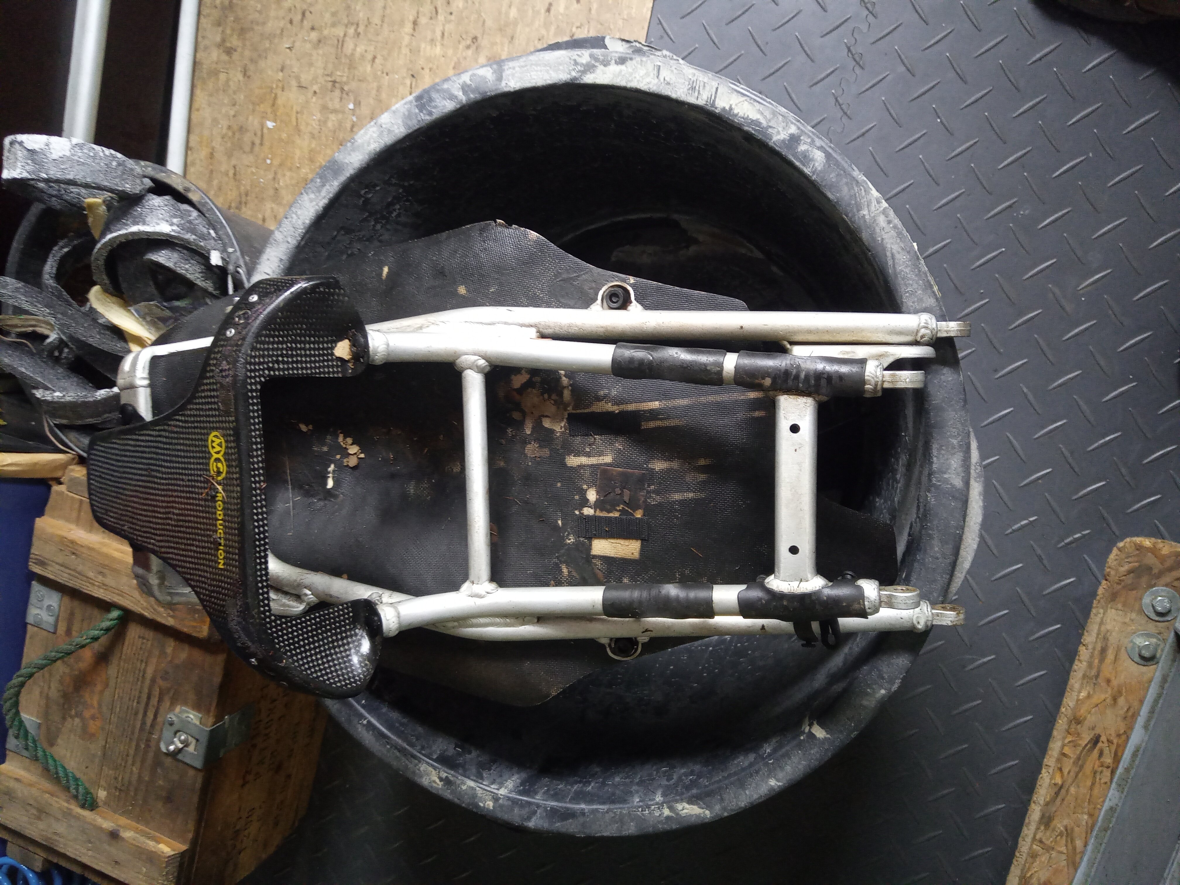

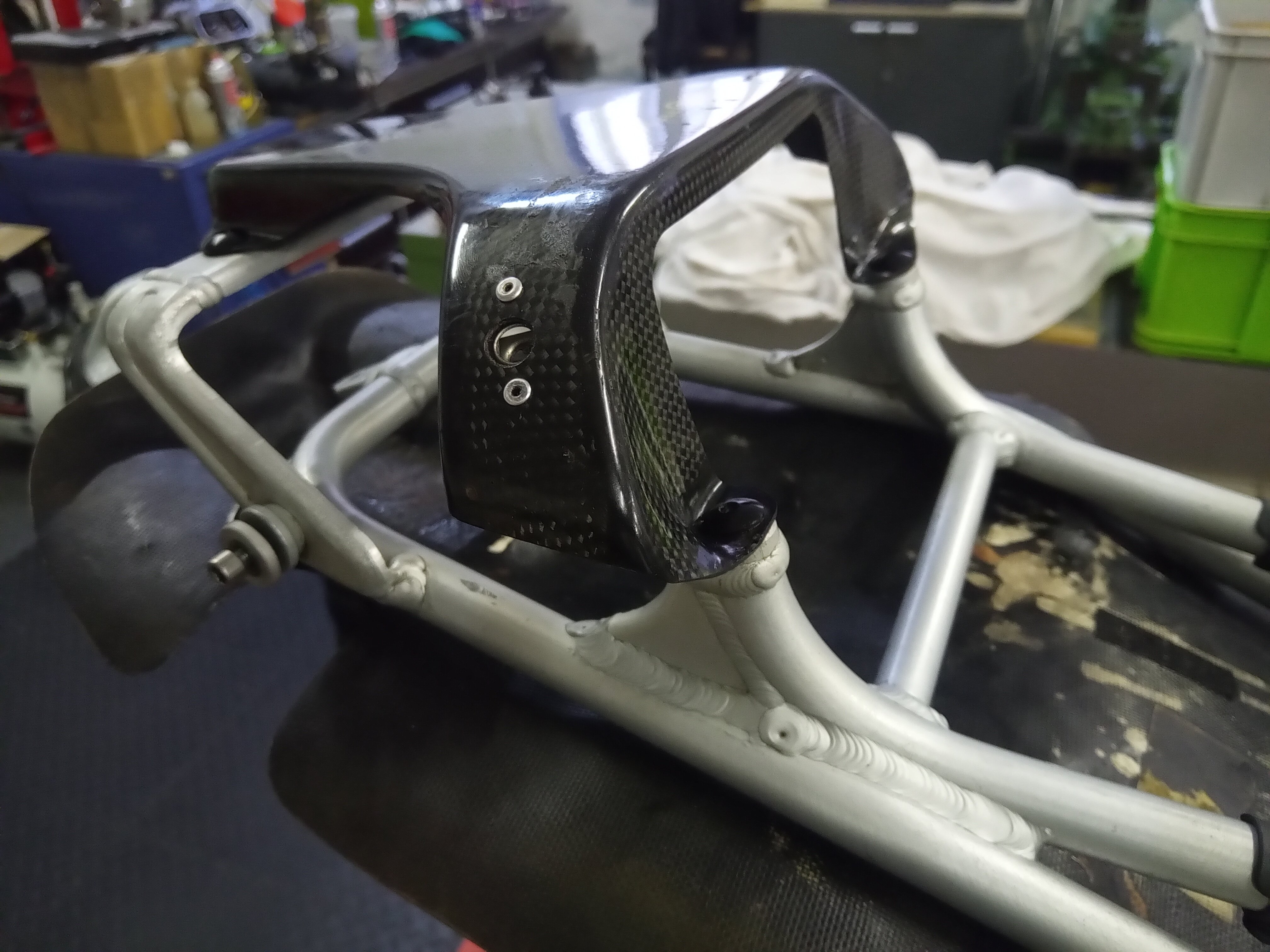

@bergbewohner01: wie man das Ding nennt, weiß ich gar nicht.
Bei den Rennern mit Alu-Monoposto-Heck war darunter das Steuergerät und somit relativ geschützt.
Außerdem wurde daran mittels Schnellverschlüssen der Racing-Monohöcker befestigt.
Hier ein paar Bilder im gereinigten Zustand:
Die Klebereste sind von Polsterstücken zum Schutz, die ich noch entferne.
Viele Grüße,
Armin
