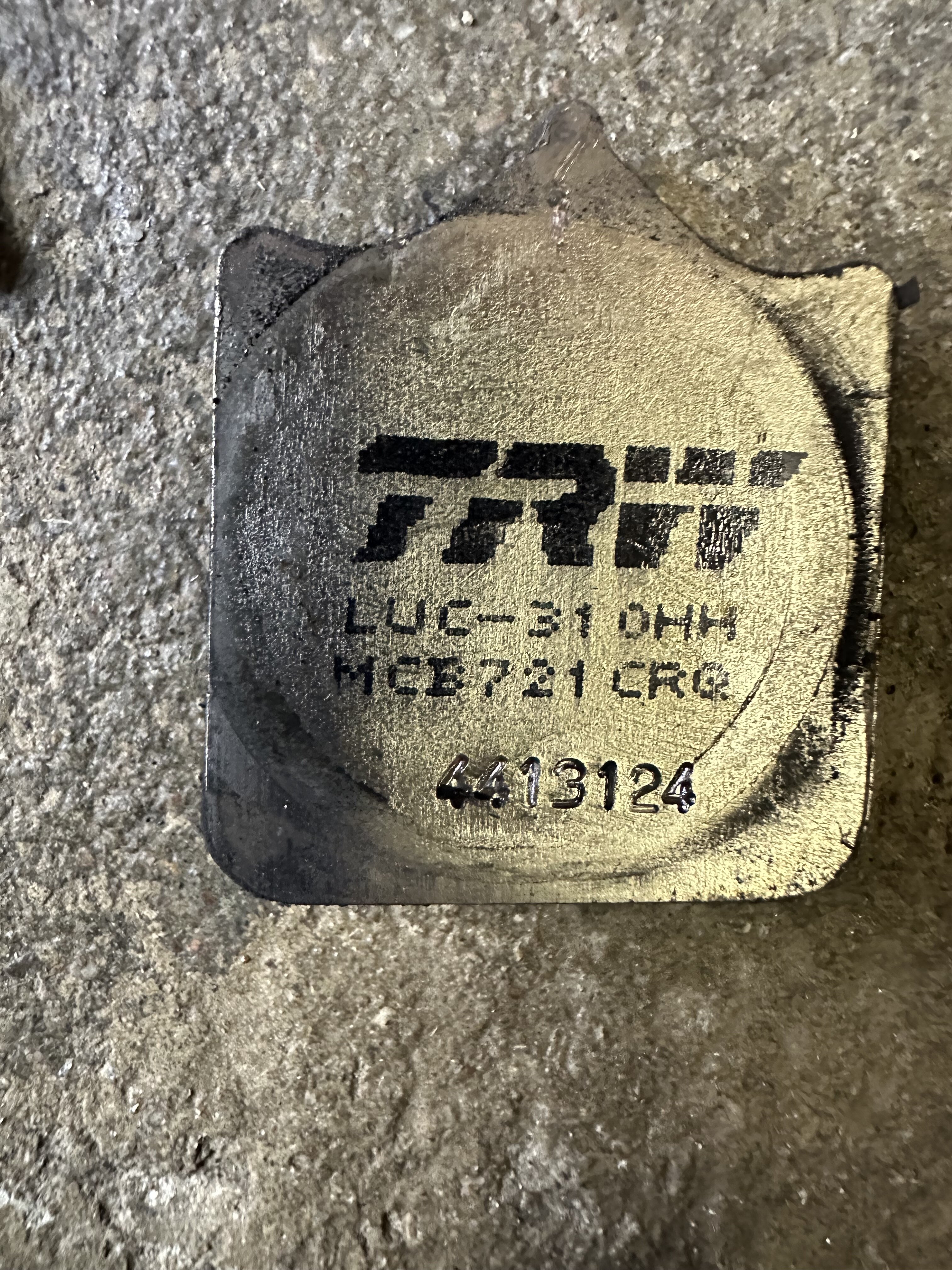

von Brembo High-Performance Scheiben und TRW CRQ Belägen?

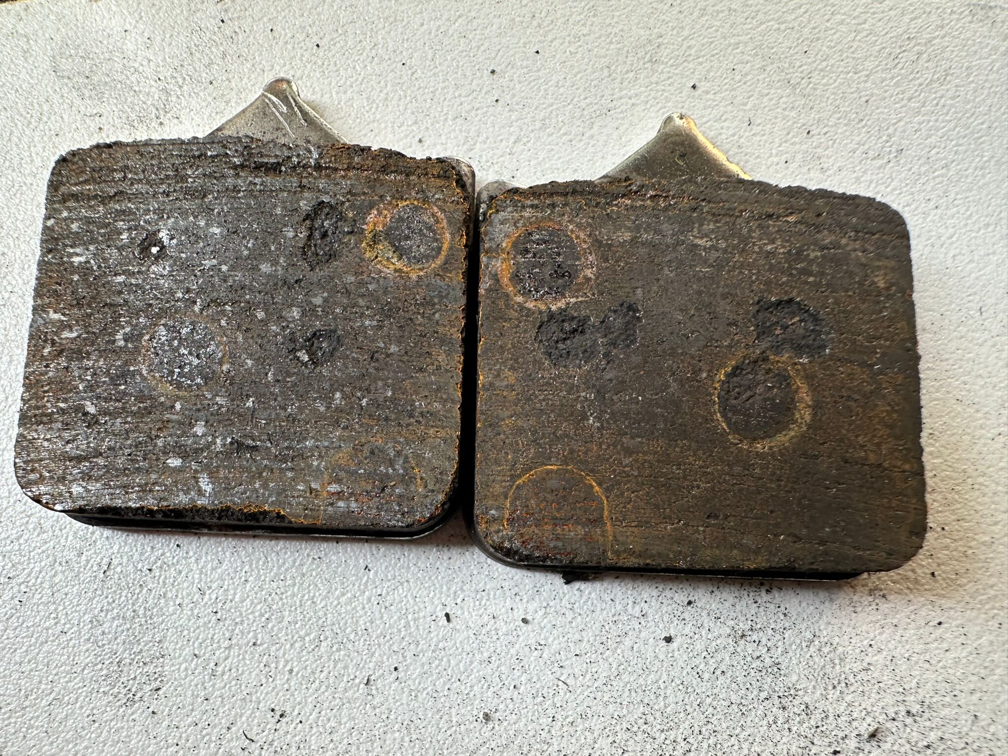

Hintergrund ist, ich brauchte auf meiner 998s neue Beläge. Mir wurden TRW CRQ empfohlen. Diese bremsen super, weich beim Anlegen, sehr hoher Reibwert und sehr gut dosierbar. Einfach traumhaft.

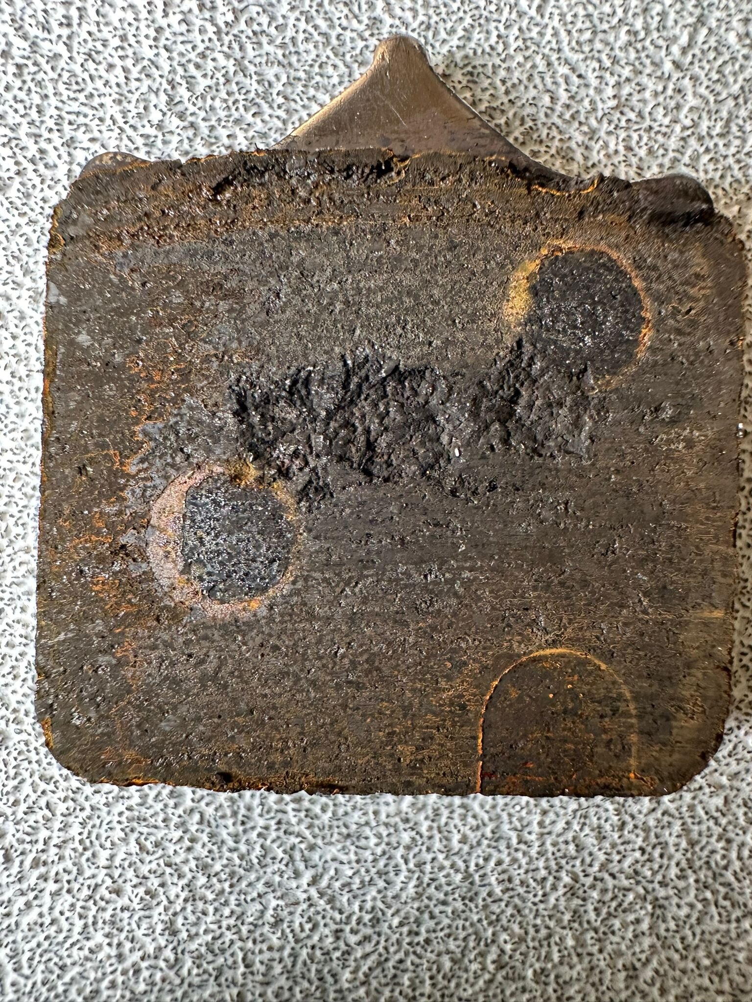

Aber bei hartem Bremsen, so von 180 auf 20 (Traktorgeschwindigkeit) fingen sie an zu verglasen. Die Beläge wurden hart wie ein Stein. Aus der Belagsfläche sind richtig Stückchen herausgebrochen.
Also Scheiben ordentlich gereinigt und Brembo Sinter rein.
Die Brembos sind nicht so fein dosierbar und erfordern etwas mehr Fingerkraft am Hebel.
Die Brembo Beläge verhärten sich bei extremen Bremsungen auch, nur später als die TRW.
Alles nicht so richtig gut.
