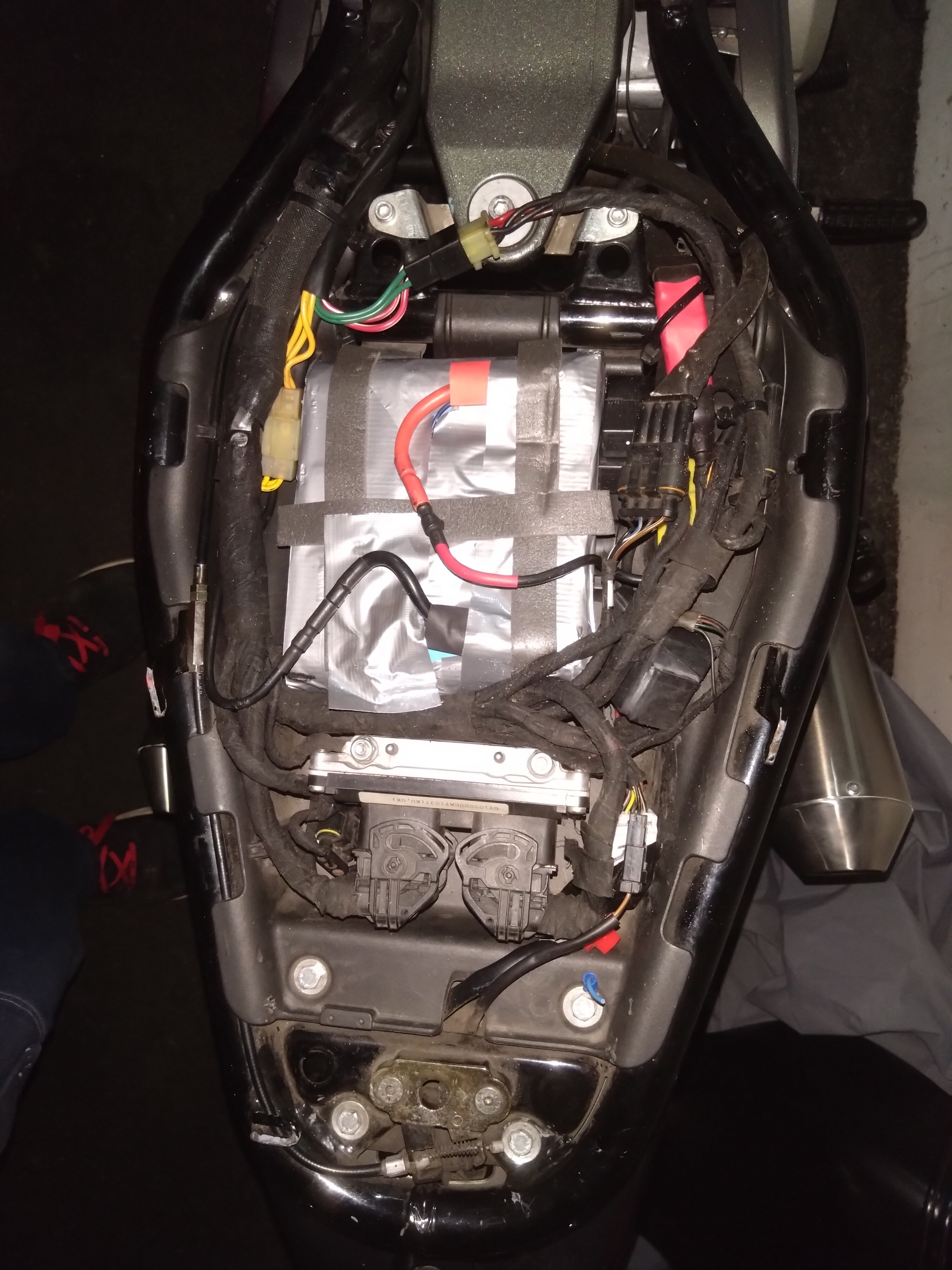

Als "neuer" Besitzer einer GT1000 (gebraucht gekauft) stehe ich vor folgendem "Problem":
Einer der Vorbesitzer hat einen gebastelten LiFePo04 Akku mit, in Summe, 20A eingebaut. Dieser nimmt aber unter der Sitzbank zuviel Platz ein, sodass die Originalsitzbank kaum vernünftig zu montieren ist.

vor einer Stunde schrieb noch_ein_chris:
Details zu dem Akku wären hilfreich, Max. Auch Bilder.
Vielleicht kannst du den verkleinern.
4AH finde ich auch zu wenig. Wahrscheinlich. Startstrom mag gehen. Aber Ruhestromverbrauch...und so weiter...
Derzeit 4 Rundzellen à 20Ah der Marke EVE verbaut.... ein Riesentrumm 😒
vor 2 Minuten schrieb Bivox:
Ist der Regler schon nach unten-außen verlegt?
Falls nicht, unbedingt machen für bessere Kühlung bzw. gegen Brandgefahr.
Und möglicherweise gewinnst Du dann auch Platz für den Akku.
Ja Regler ist draußen.....
