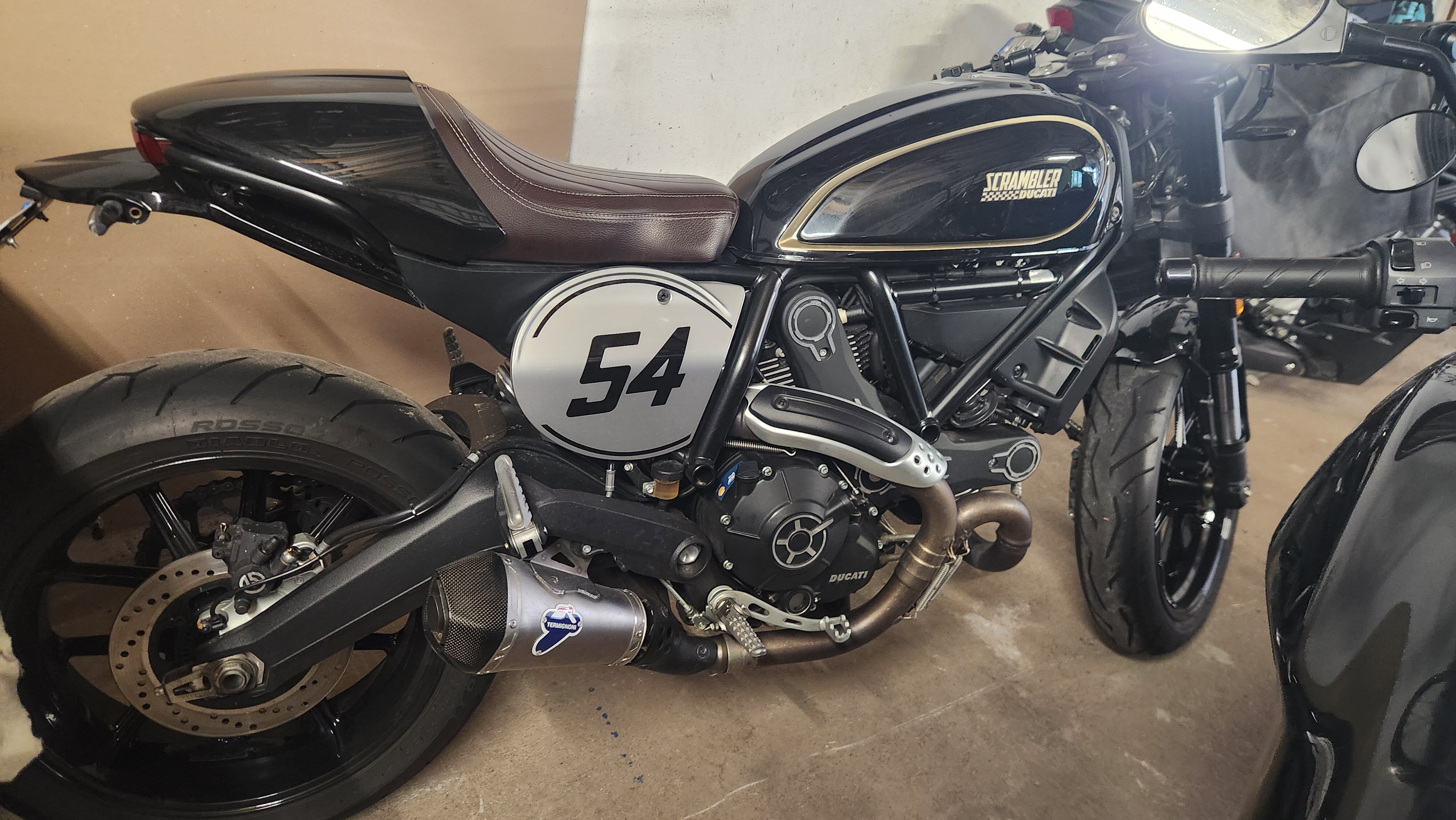

Hey , ich besitze eine Scrambler CR bj 17 mit der Race Termignoni Anlage allerdings ist diese illegal und würde gerne diese zurückrüsten,  klar Auspuffanlage besorgen allerdings ist auch ein anderes Mapping drauf,  wie bekomme ich das auf original ohne diesen USB Stick , oder kann ich sorgenfrei mit der Änderung weiter fahren mit der originalen Anlage bzw Zubehör Anlage inkl Kat .
Die Slip On Anlage ohne Kat bekommt man ja nicht durch den TÜV zumindest im Normalfall.

Ohne Flasher wirst Du kein anderes Mapping auf das Motorsteuergerät bekommen. Wobei, direkt aufs MSG flashen geht auch, bieten ja einige Anbieter an.
Serienendschalldämpfer oder ein zugelassener Endschalldämpfer werden mit dem Mapping grundsätzlich funktionieren. Aber sehr schön zu fahren ist das nicht.
