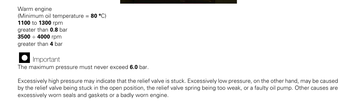

Ich würde in Summer nicht groß rumeiern, sondern mit ein Manometer besorgen welches ich inkl Adapterschlauch anstatt Öldruckschalter montiere. Dann weiß ich schwarz auf weiß wo der Druck liegt.

Wenn der/das ordnungsgemäß funktioniert hast du, gesichert imho, ein Öldruck Problem.
Trotzdem misst man den, bevor man anfängt rumzuschrauben.
das hier mal von 1098, 749 hab ich keine werte aber das Prinzip dürfte gleich sein.

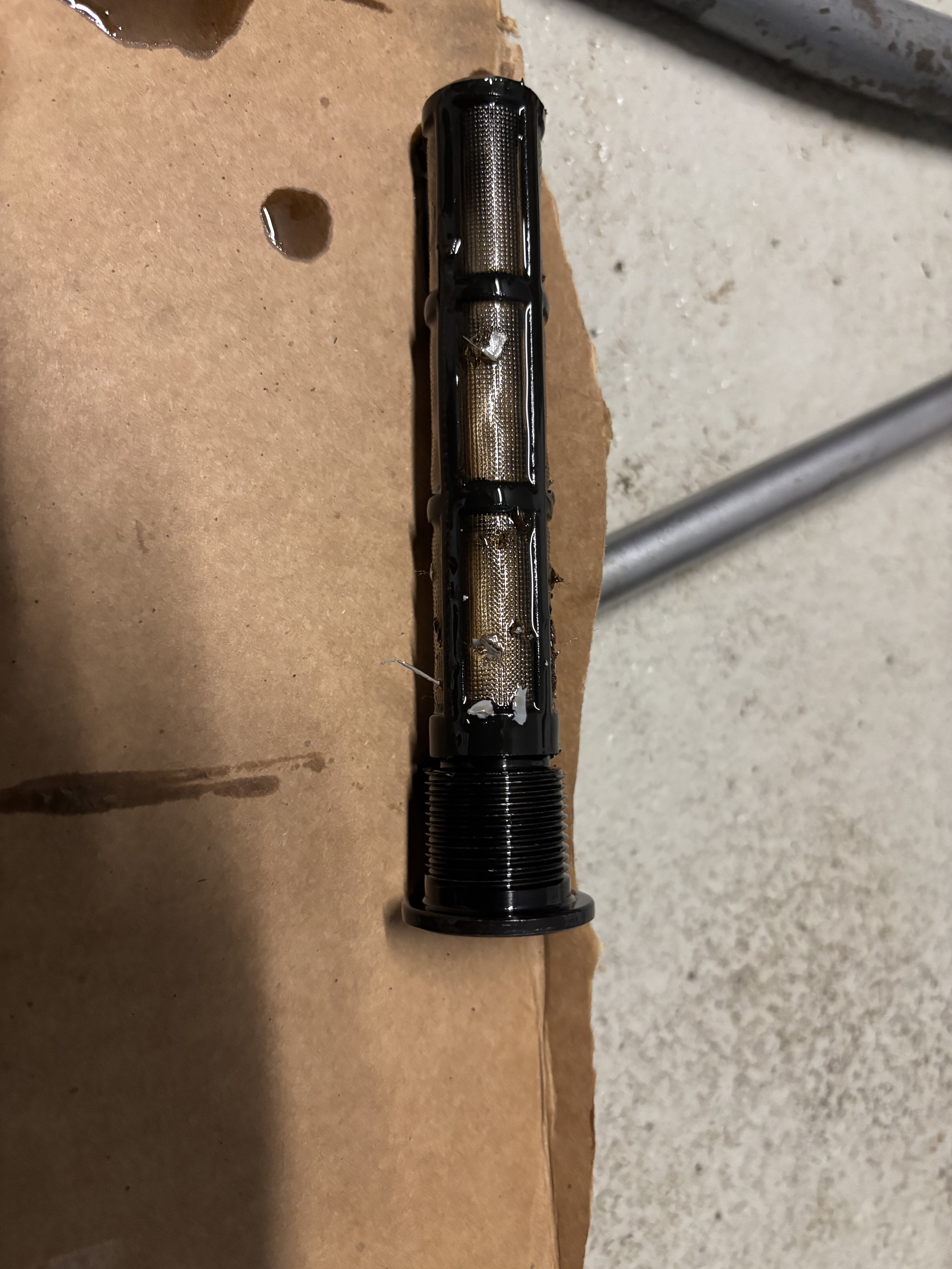

hab heute doch mal angefangen zu Schrauben und hab dann auch was gefunden. Nach dem Öl ablassen, welches meines errachtens nicht aufällig war, hab ich den Ansaugfilter der Ölpumpe herausgenommen und wie auf dem Bild zu sehen ist Späne gefunden. Die Späne sind nicht magnetisch, deshalb gehe ich davon aus das es Alu ist.
Daraufhin habe ich auch den Motordeckel auf der Kupplungsseite geöffnet um an die Ölpumpe zu kommen. Nach dem Ausbau der Ölpumpe und deren Inspektion ist mir an dieser nichts aufgefallen, kein Flankenabrieb und das Bypassventil sieht meines erachten auch unauffällig aus.
Was nun? Was könnte das sein? Bin über jeden Ratschlag dankbar.

vor einer Stunde schrieb Desmo95:
  Bei der 916er Reihe kam vor, das sich der Alustopfen im Hubzapfen rausgedreht hat.
  Müsste man middem Endoskop sehen können .
 wie ist den der Zugang zum Hubzapfen mit dem endoskop?
Motor zerlegen, du kommst sonst nicht dahin und Stopfen für die KW brauchst Du vermutlich. 5 - 6 h Arbeit Zerlegen, waschen und wieder zusammenbauen. Wenn zerlegt gäbe es aber noch Gelegenheiten Köpfe etc. sauber zu vermessen, dann wird es etwas mehr std geben.
Gruss Konrad
Edited by humlik
Ok, da werd ich wohl um das zerlegen nicht herum kommen. Die Frage ist halt ob es überhaupt der Stopfen ist und warum das dazu führte das der Öldruck nicht passt. Die Pumpe hatte ich ja kontrolliert und konnte nichts feststellen.

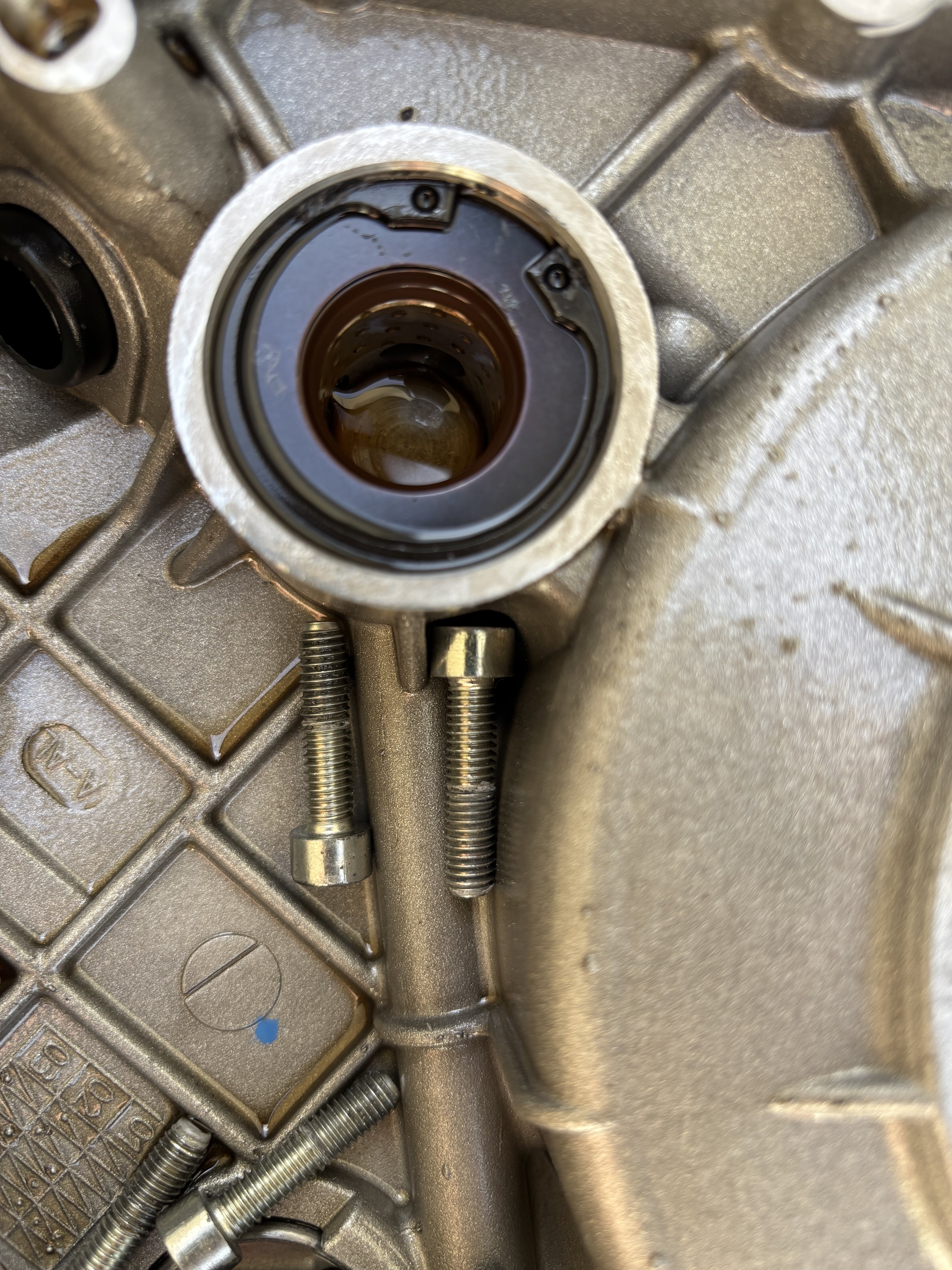

Hast du mal den Wellendichtring im Motordeckel der Kupplungsseite angeschaut, der welcher auf dem Stumpf der Kurbelwelle sitzt wo auch der Öldruckschalter ist?
Edited by foobar423
Ja sieht erstmal okay aus, wenn der Wellendichtring aufgibt hat man auch Probleme mit dem Öldruck.

 Schön wenn es so wäre, aber die Späne sind leider noch da, hab gerade noch mal in die Tüte geschaut in dem der vorfilter liegt.
Hab gerade noch mal im Rep.Handbuch geblättert, so viele Stellen an denen Alu, durch drehende Teile, abgetragen werden kann gibt es doch gar nicht.
Es ist ja immer ein Lager oder eine Wellenabdichting dazwischen, oder irre ich mich da? Und die drehenden Teile sind aus Stahl.
