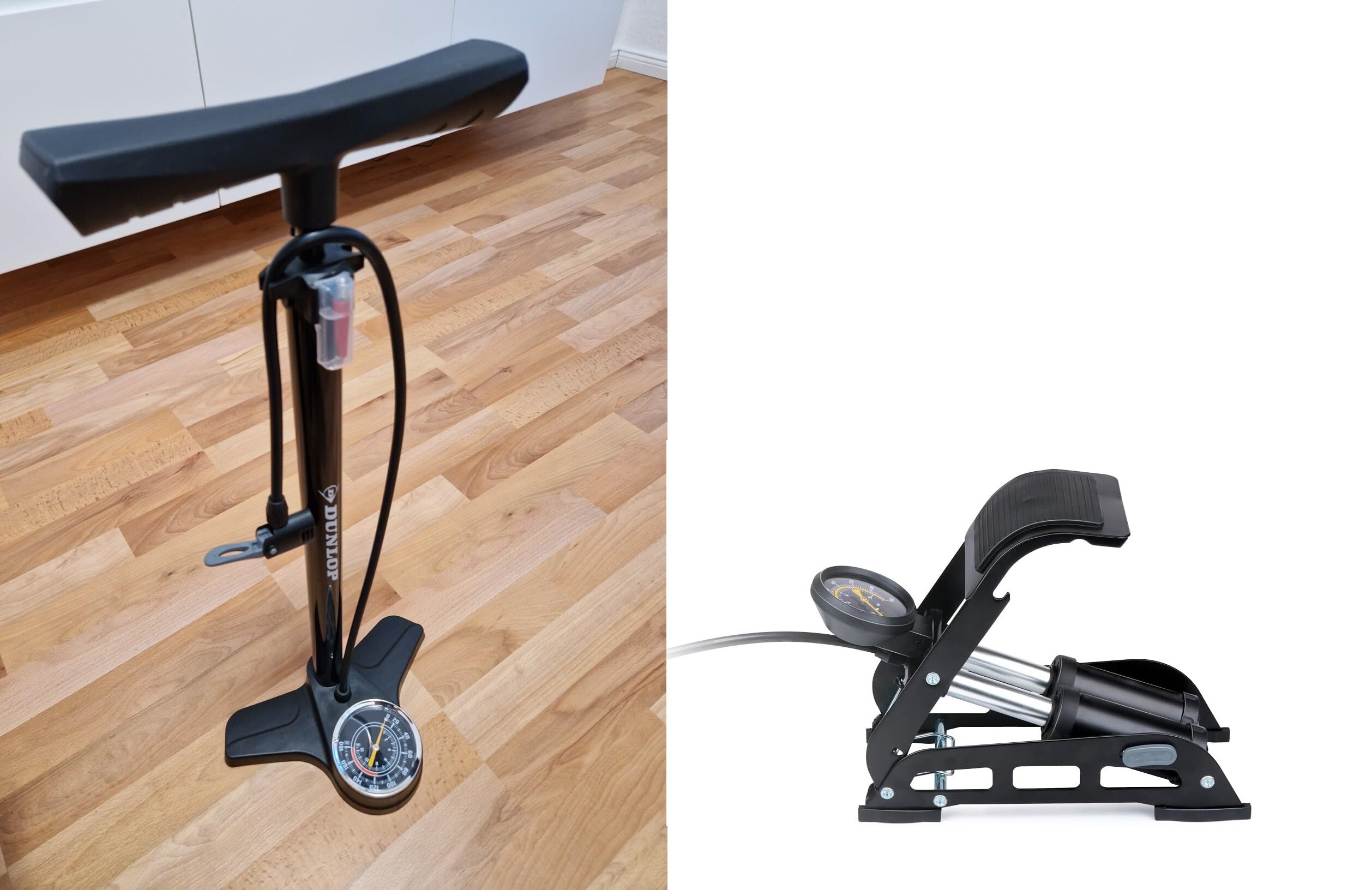

Packt er denn Autoreifen? Habe ne Menge Rezensionen für allerhand Pumpen gelesen, das ganze Elektrozeug tut sich aber bei Autoreifen scheinbar ziemlich schwer. Irgendwie muss ich aber meine Schluffen auf 3,1 Bar bringen.
Müsste nicht mal elektrisch sein, allerdings wird man mit einer Standpumpe nicht zum Ziel kommen, egal wie hochwertig die ist.
Mit den Fußpumpen war ich bis jetzt auch nur bedingt glücklich. Das NoName-Zeug zerlegt sich innerhalb von Tagen, Teile welche von Dunlop oder Michelin sind, haben ausser den Aufklebern kaum was mit den Firmen zu tun. Halten etwas länger wenn man Glück hat, sind aber auch bald nur Schrott.
Eine gescheite Fußpumpe wäre mir am liebsten, einfach, überschaubar, immer einsatzbereit ohne Akku und Gedönse, allerdings habe ich bis jetzt nichts haltbares gefunden.
Der SKS Rennkompressor ist eigentlich die angesagte Referenz für Standpumpen. Den benutze ich seit langer Zeit für alles und gelegentlich muss ich ein kleineres Problem beheben, aber es gibt alle Teile als Ersatz. Richtwert sind 20 Hübe für +0,1 bar auf 215/60 R16. Ja, kann anstrengend werden, wenn viel Luft fehlt.

Hallo ich bin noch zur Zeit stiller Mitleser gewesen,aber jetzt muß ich meine Kauferfahrung preisgeben:
Der Bergbewohner  hat 2 Pumpen gezeigt. Die Fußpumpe  rechts habe ich mir gekauft...etwas über 30€ bei einem Landmaschinenwerkzeughandel .Sie sieht Gut aus   aber dann war es aber schon.. die pumpt Luft wie eine Atemlose Mücke und der Manometer  weiss auch nicht was er anzeigen soll.  Also Finger weg lassen !!!
Meine alte Fußpumpe (ca 40 Jahre) mit Bierflaschen großen Pumpengehäuse kann das viel besser noch...sie sieht hat sehr gebraucht aus.
