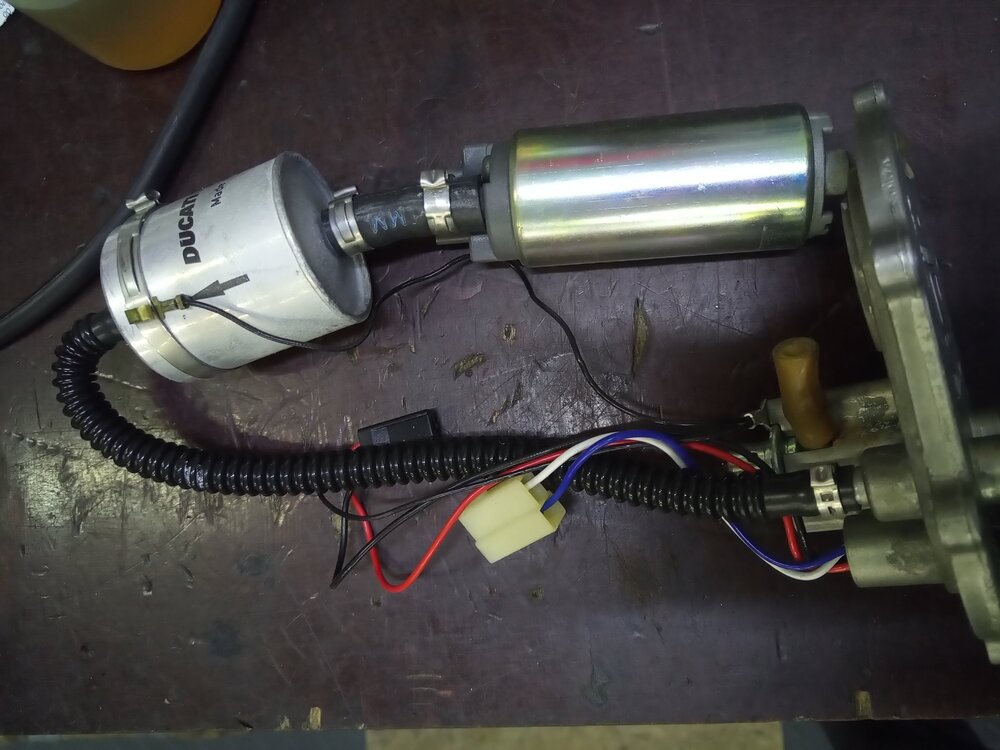

Habe gerade eine Pumpeneinheit hier liegen, aber welche Maße brauchst Du denn genau? Länge langer Schlauch ca.280 mm, Länge kurzer Schlauch ca. 45 mm. Durchmesser innen kann ich im eingebauten Zustand schlecht messen, aber der Anschluss an Pumpe und Filter hat an der dünnen Stelle 8 mm. Außendurchmesser am Gummischlauch ca. 14,5 mm, am Riffelschlauch ca. 9/13 mm.
Achte beim Tausch unbedingt darauf, daß sie innen und außen benzinfest und druckbeständig seien müssen. Ist nicht ganz einfach, das richtige im Zubehör zu finden.
