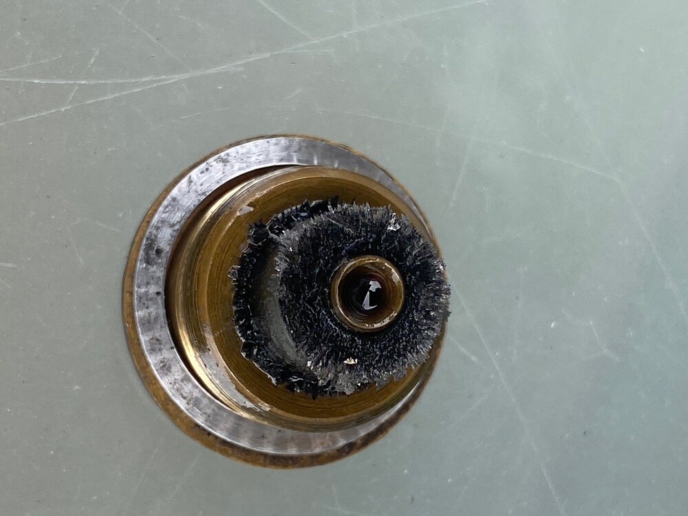

Ich hänge euch mal ein Bild der Ablassschraube an, ein wenig viele Späne, oder ist das noch im Rahmen?
Bin allerdings nicht sicher ob beim letzten Ölwechsel überhaupt die Ablassschraube draußen war, sah für mich nicht so aus als wenn da kürzlich wer dran war. Oder ob das Öl über das Sieb abgelassen wurde, geht das Überhaupt? Das Sieb war erstaunlich Sauber.

Ich wechsele seit über 40 Jahren an fast allen meinen Fahrzeugen (und denen meiner Familie) das Öl selbst, mir ist - auch bei Motoren mit hoher Laufleistung - ein so stark bepelzter Magnet an der Ölablassschraube nicht in Erinnerung.
Die Späne am Magneten sind so fein, dass sie vermutlich komplett durch das Sieb gehen, und normalerweise hinterlässt man an der Schraube beim Ölwechsel keine Spuren. Wie sah das Öl denn aus?

Öl sah gut aus, keine Spuren an der Schraube meinte ich auch nicht! Rund um die Schraube und die Schraube selber war alles in meinen Augen zu Dreckig. Zumindest ich mache da alles sauber bevor ich was aufdrehe. Und danach sowieso um sicherzustellen das auch alles dicht ist..

Der Dreck um die Schraube herum kann ja auch nach dem Wechsel entstanden sein - ich putze zumindest die Ölwanne eher selten nach einem Ölwechsel. Es gibt Firmen, die eine Analyse des Motoröls vornehmen und daraus verschlissene Bestandteile des Motors eingrenzen können, aber vielleicht hat ja auch einer der kundigeren Mitforisten hier eine Idee.
Ich würde die Ölablassschraube reinigen, alle Filter und Öl tauschen und dann im Herbst wieder ein Ölwechsel machen. Wenn dann wieder viele Späne an der Ablassschraube sind, hast du den Winter Zeit um die was zu überlegen.
Wenn alles sauber ist, ist alles gut.
Man findet immer etwas Abrieb, kommt auch auf die Öltemperatur an bei der gewechselt wird. Kaltes Öl tendiert dort zu etwas grösseres anzusammeln als heisses.
Generell hat man im Freilauf Reibung die zu Abrieb führt, das Getriebe kann auch Abrieb an den Klauen und Gabeln zu produzieren, alle anderen Kameraden sollten unfauffällig sein

Hallo zusammen,
das mit den Spänen hat sich wohl geklärt...
Der Anlasserfreilauf war total hin, die eigentlichen rollen waren schon eckig. das dass überhaupt noch Funktioniert hat ist mir ein Rätsel.
Erstaunlich wie gut das Moped mit einem neuen Freilauf anspringt.
