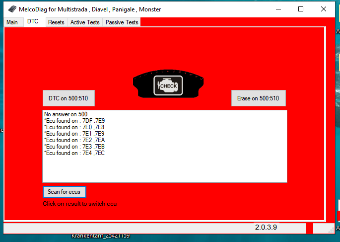

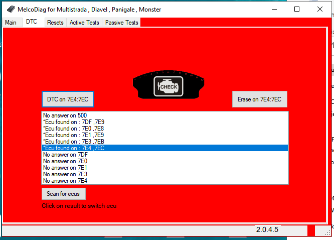

Hallo zusammen,
villeicht weiß einer etwas mehr und kann mir einen Tip geben.
Melcodiag und die Lizenz habe ich soweit installiert.
Das 4Pin Kabel und ein ELM 327 FTDI 25k80 habe ich auch. Ich bekomme aber keine Verbindung zu den Steuergeräten hin um diese auszulesen.
Mache ich was falsch oder passt das von mir beutzte OBD Tool nicht.
Denn Desmoservice konnte ich mit dieser Kombi zurücksetzen. Nur einen Zugriff auf die Steuergeräte zum auslesen der Fehler bekomme ich nicht hin.
Theoretisch müssten hier aber Fehler angezeigt werde, da die MKL manchmal aufleuchtet.
Hat/hatte einer von euch event. schonmal das gleiche Problem und kann mir hierfür einen Tip geben.
Vorab Besten Dank- Marco

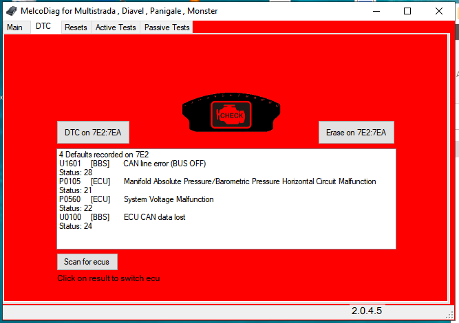

meine Erkenntnis von heute.
Da ich durch die ganzen Versuche am Moped die Batterie entleert habe, wurde diese gestern von mir ausgebaut und geladen.
Habe diese heute wieder eingebaut und gleichzeitig den Ladestrom überprüft.
Habe dann auf Verdacht nochmal einen Versuch zum Auslesen gestartet.
Und jetzt kommts:
Habe dann die folgenden Fehler angezeigt bekommen.
Einer deutet auf einen defekten MAP Sensor hin, was die leutende MKL erklären würde.
Die anderen wegen der ausgebauten Batterie.

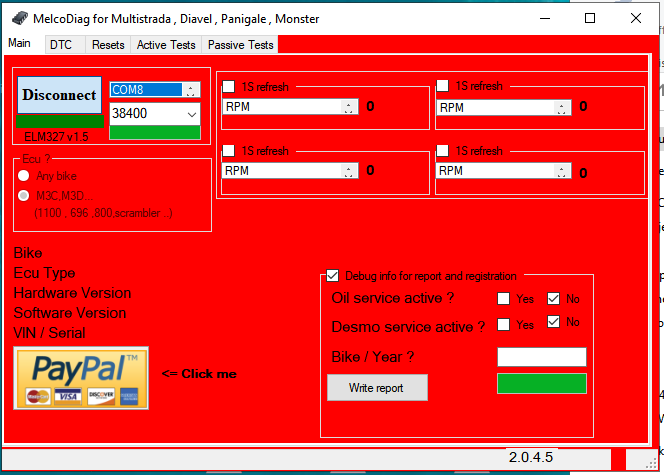

Das Auslesen hat nur einmal funktioniert. Beim 2. mal habe ich die selbe Antwort bekommen wie vom Steuergerät wie oben dargestellt.
Jetzt meine Frage: Funktioniert das Auslesen nur nach vorherigem trennen und wieder anschliessen der Steuergeräte von der Batterie?
Und warum bekomme ich nur einmalig die Fehler angezeigt?
Danach war wieder keine Verbindung zum Steuergerät möglich laut Melcodiag.
Mache ich was falsch bei den Einstellungen?
