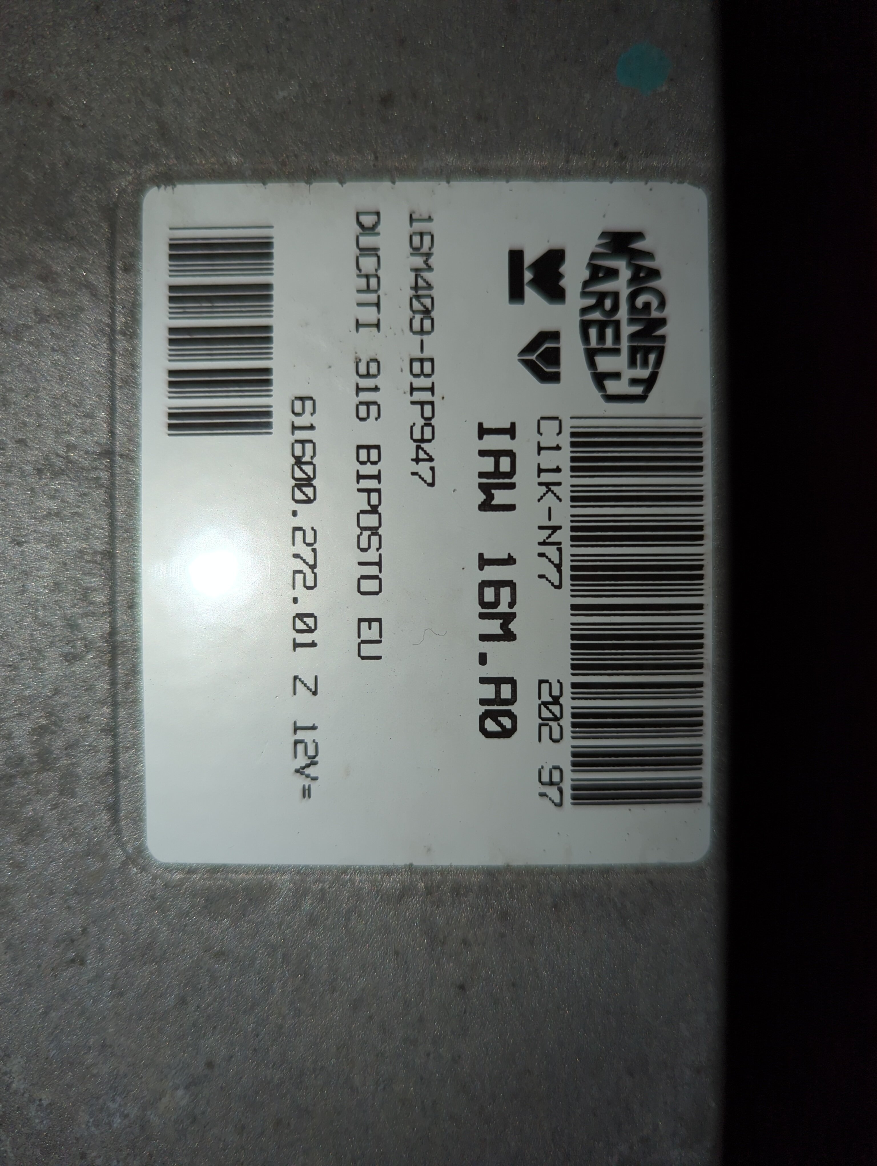

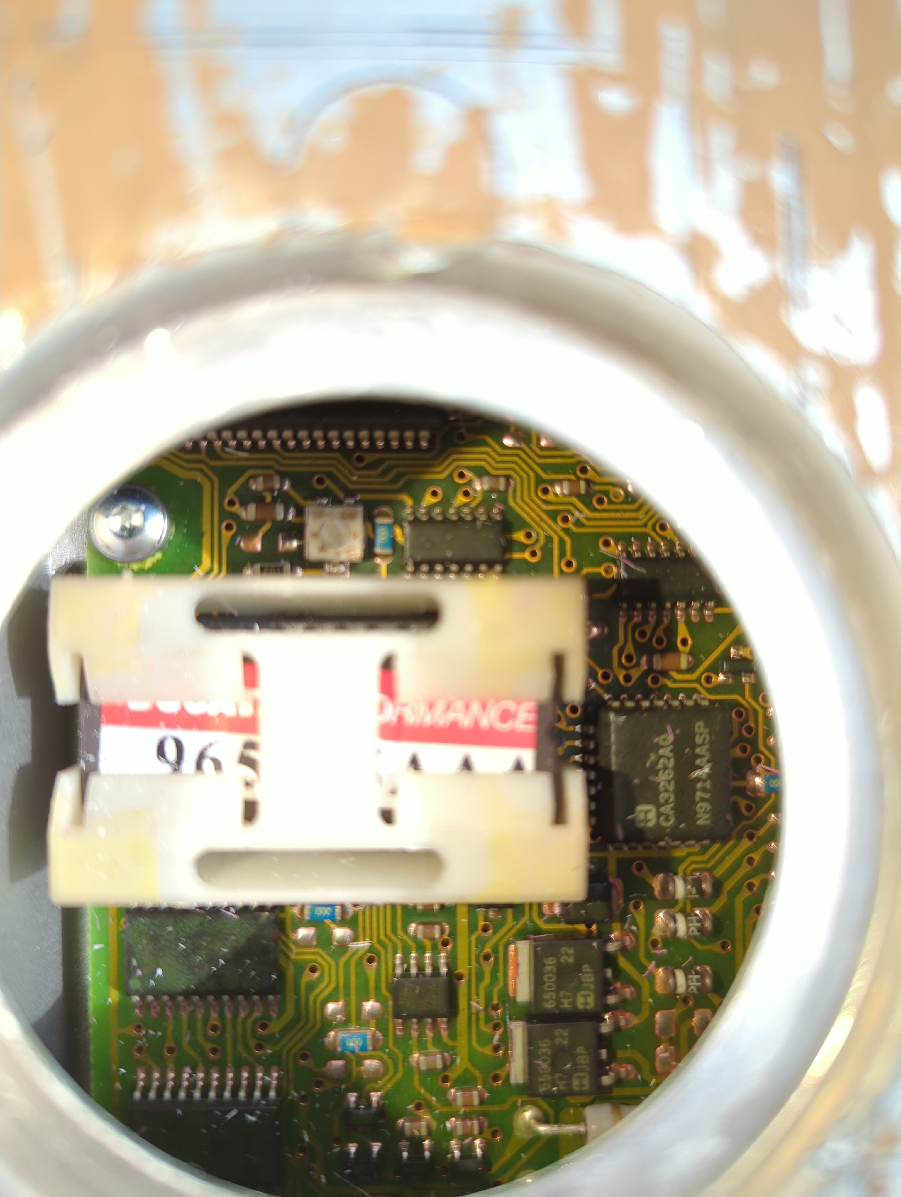

Moin Moin,
vom Steuergerät habe ich keine Ahnung. Verbaut ist das (siehe Bilder).
Ich kann nur sagen, daß die Duc in der aktuellen Konfiguration ganz gut läuft. Motor noch der Original ST2. Die Ein- und Auslasskanäle der Köpfe habe ich bearbeitet. Ventile habe ich gereinigt und neu eingeschliffen und neue Schaftdichtungen. Ventilspiel anschließend kontrolliert. Ram Air Luftfilter direkt auf den Ansaugstutzen. Endschalldämpfer von GPR.
Oh, das ist die alte 16M. Eigentlich nur bei den Desmoquattros verbaut, wie auch der Aufkleber sagt.

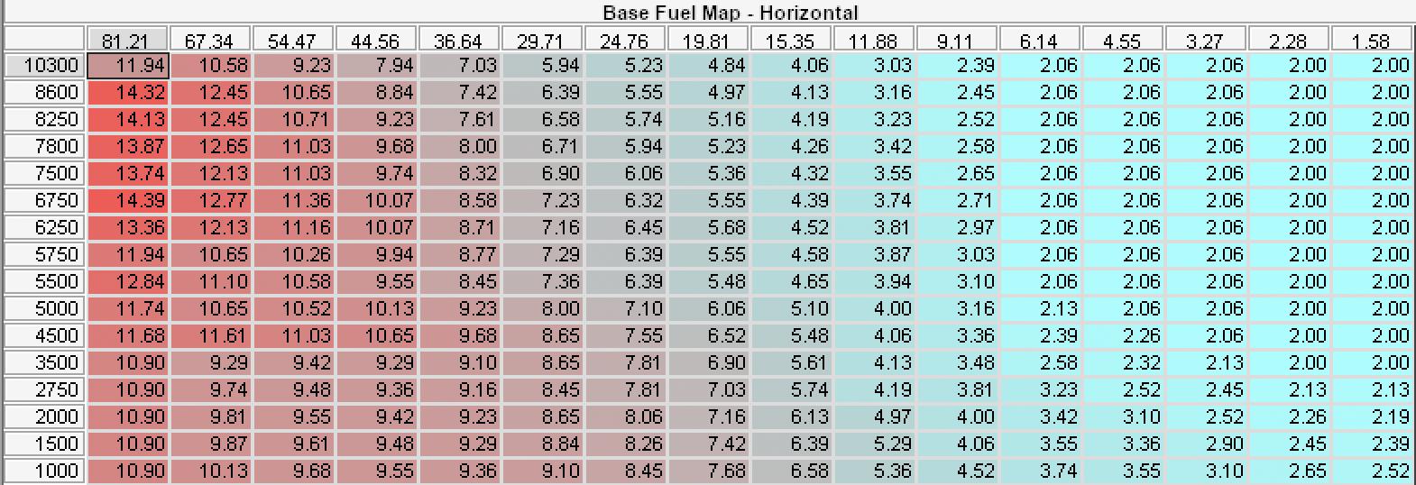

Ich hba bisher nur eine XDF + bin-Datei für eine 996 gefunden, da sieht die Korrektur-Tabelle für Engine-Temp so aus:
Und hier die Base Map:
Du wirst die obere Tabelle anpassen wollen.
Das es damit getan ist, möchte ich vorsichtshalber bezweifeln.

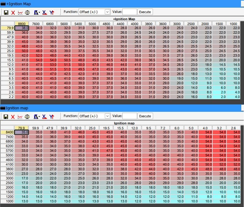

edit. hier mal exemplarisch ST2 vs M2
btw. den Performance Eprom hast du eingebaut? wenn ja, hast du tatsächlich einen Unterschied gemerkt?
wenn ja, würde mich das Mapping mal interessieren rein akademisch.
Ich hatte einen (angeblichen)Klon davon, nix gemerkt, und auch im Mapping keine relevanten Unterschiede festgestellt.

Wie gesagt, vom Steuergerät habe ich keine Ahnung. Das Eprom war bei Kauf schon drin. Ich habe wie bereits geschrieben die Köpfe demontiert, da leicht undicht. In dem Zuge dann die Kanäle gemacht. Alles ordentlich abgedichtet. Bisher sind die Köpfe auch nicht mehr auffällig. Alles dicht. Vom Gefühl her läuft Sie schon besser als vorher. Habe ja den direkten Vergleich gehabt.
