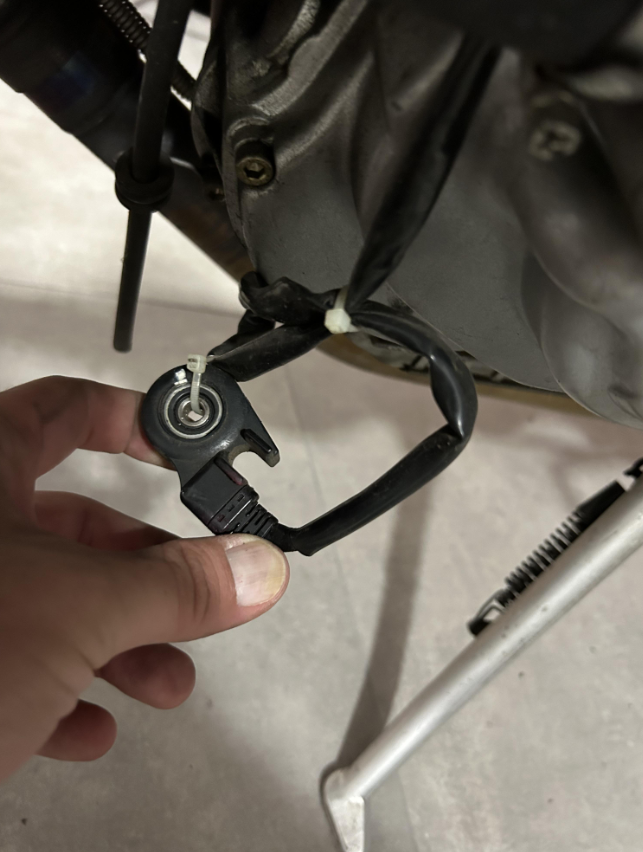

Rätselhaftes Bauteil 996
@RadicivorousSieht nach Seitenständerschalter aus. Was macht die Duc wenn Du sie mit ausgeklapptem Ständer starten willst (998 startet dann bspw. nicht, bzw. geht aus wenn Ständer ausgeklappt wird)?
Ist übigens TÜV-relevant. Wenn der Seitenständerschalter nicht funktioniert und es kein selbsteinklappender Ständer ist (z.B. frühere 916 Modelle, oder Supersport), gibt es keinen TÜV.

Meine 2001er 996 startet auch mit aufgeklappten Ständer, geht aber aus, sobald man den Gang einlegt.
Meine 998 SFE aus 2004 macht das auch so .

Ich bin wegen diesem besch.. Schalter bei einer Regenfahrt liegen geblieben. Mir ist der halbe Kabelbaum abgebrannt.
N Kumpel von mir, damals auch mit M1.000i.e. (also gleiche Technik wie in meiner SS 1.000 i.e.) hatte das gleiche Problem im Regen.
Seit dem baue ich die Schalter ab und rüste den Ständer auf selbsteinklappend um.
Wiegt dann auch weniger 😎

...der schaltet doch einfach nur gegen Masse (oder halt nicht, wenn er defekt ist). Wie kann der einen Kabelbrand verursachen?
