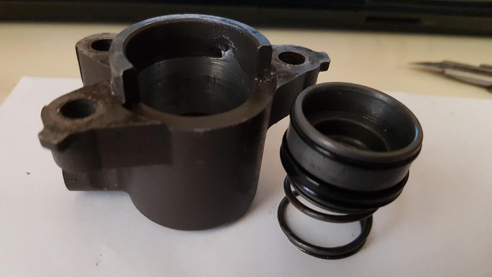

Mich würde mal interessieren wie diese neuere Ausführung von Innen aussieht.
Ich finde die hässlicher als die alte, mit Kolben von innen gesteckt, aber technisch besser.
Oder, @Paulinchen61, bevor du den kaputten wegschmeist, ich nähme ihn und guck selber.
Edited by noch_ein_chris
Das hier btw. ein alter, geflickter. Grad sind die Quad Ringe eingetroffen.
Wie gut und Ob, das funktioniert wird sich zeigen.
Aber es sind jetzt 3 Dichtflächen statt einer, hoffentlich hält das den Rost im Zaum.
Daran leidet der hauptsächlich imho. Daher die obige Frage.
