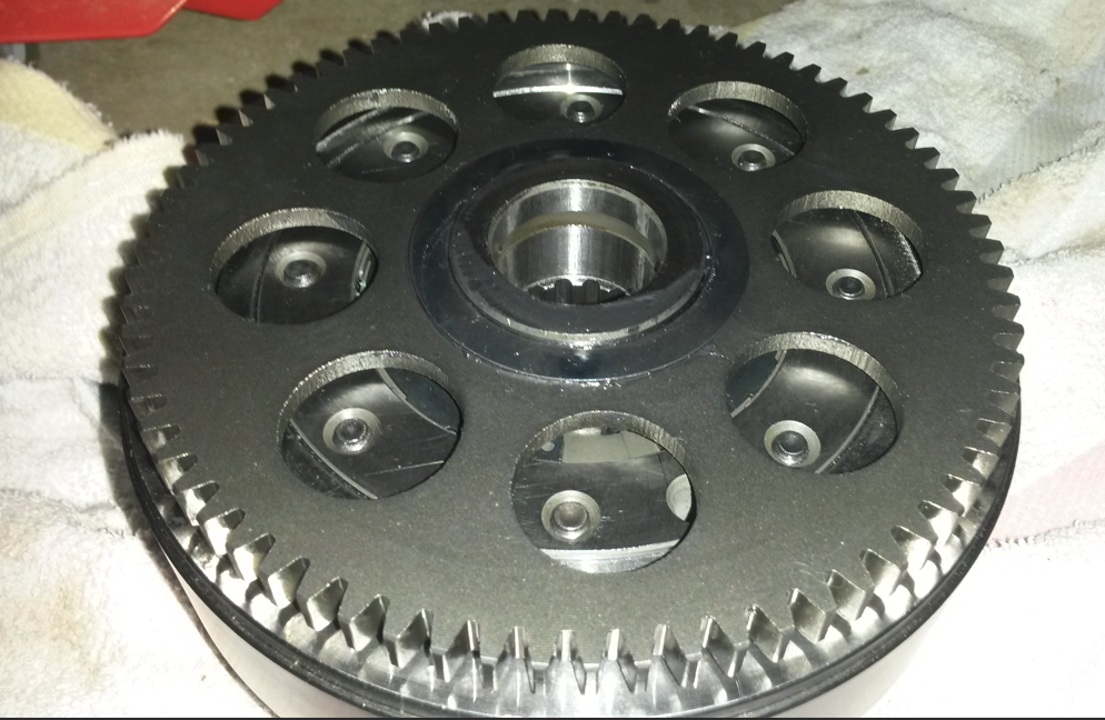

Mit einem guten VHM Bohrer bekommst auf einer Maschine dort auch die Bohrung rein.
Manchmal geht's recht stramm auseinander ja. Aber kannst doch längere Schrauben reinschrauben und damit rausklopfen.
Mit den längeren Schrauben das hab ich auch gemacht; hat astrein geklappt....
wofür ist nochmal der Passstift ?
Als ich meine Hyper 11 auf schwere Schwungräder hochgerüstet habe war der Passtifft dann übrig...😁

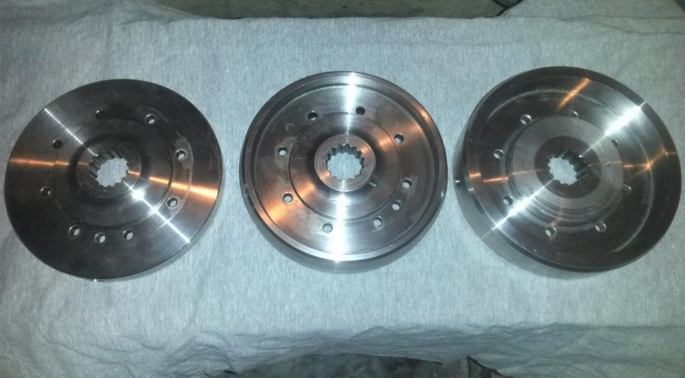

Von Links nach rechts:
Hyper 11 mit Passstift: 1800 Gramm
749/999 mit Stehkragen und  Passtift: 2200 Gramm
Diavel/Multistrada 12; richtig fett : 2800 Gramm ohne Passtift..
Dieses wurde dann eingebaut und funktioniert astrein...
Das Teil aus der Diavel/Multi12 ist inzwischen Serie bei Scrambler 8 und 11...
Ich war der Entwicklung bei Ducati wohl voraus....😎

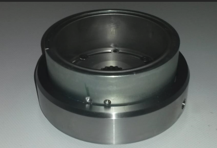

Guten Morgen,
Danke für Eure moralische Unterstützung, das Teil ist demontiert! 😀und gleich zwei neue Fragen:
Wenn ich den Passstift weglasse, wirkt sich das negativ auf die Wucht/Unwucht aus?
Ich habe jetzt alle Teile gereinigt/entfettet. Vor der Montage leicht einölen oder trocken verbauen?
Schonmal Danke und einen schönen Tag!
Bernd
Der kleine Stift auf dem Radius ist bzgl Wucht eher zu vernachlässigen.
Zum ja in deinem Teil die Bihrung fehlt, also sowieso nicht das ganze Gewicht des Stiftes fehlt.
Danke, hab ich mir irgendwie schon gedacht. Ich bin für mich zu dem Schluss gekommen ich lasse den Stift weg. Ich habe zwar Hartmetallbohrer , jedoch nur eine Heimwerker Ständerbohrmaschine. Damit würde ich zwar ein Loch bohren können, ob das jedoch dann alles passen würde ist fraglich.
Kleine Erleuchtung meinerseits...
Ich glaube der Stift war auch da um das Polrad zu fixieren.
Wenn ich meine Bildersammlung richtig interpretiere werden die nämlich mit Schwungrad gewuchtet.....
Ich habe meinen "Go Big or Go Home" Umbau mal wuchten lassen..
Die Kleinigkeit am grünen Strich war nötig, rechts daneben die Oriwuchtung "ab Werk"; seinerzeit natürlich mit dem Ori Schwungrad (Über Passstift fixiert)...
Also: Auch ohne Stift darf sich das Loch im Schwungrad mit dem Loch im Polrad decken...

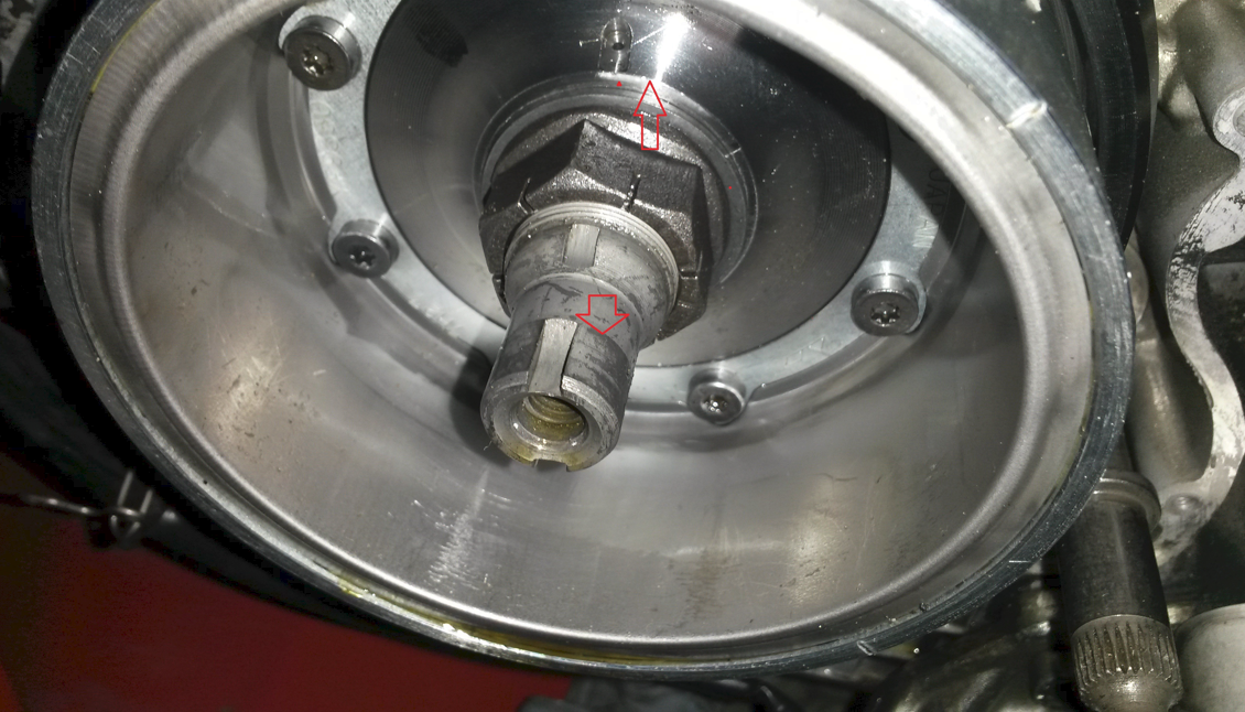

Die Problematik mit der "abstürzenden Scheibe" kennst Du ?
Die Scheibe muss mit Fett in Position gepappt werden....
Wenn ales richtig ist hast Du sichtbare Geweindegänge am KuWE Stumpf....
Ich hatte seinerzeit zwischen den roten Plfeilen gemessen und dokumentiert..
Las but not Least: Mach die Spreizmutter neu, 12 Euro...

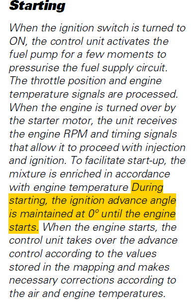

Hallo Bernd, ZZP bei Anlasserdrehzahl ist OT, sprich keine Vorzündung. Erst wenn der Motor selbst läuft, wird die Vorzündung aus den in der ECU hinterlegten Tabellen aktiv.
vor 45 Minuten schrieb Anuzzerich:
Sicher?
Gab genügend Modelle die schon im Anlassprozess relativ früh gezündet haben. Davon abgesehen ist selbst wenn die Kiste läuft der ZZP bei 99% der 4 Ventiler unnötig früh.
vor 6 Minuten schrieb Stolle1989:
Sicher?
Steht zumindest so im Reparaturhandbuch. Beim Rest geb ich dir vollkommen Recht.

@Anuzzerich, wo hast Du das denn im Reparaturhandbuch gelesen? Ich habe in meinem nichts darüber gefunden. Wenn das so ist, brauche ich ja eigentlich nichts umzuprogrammieren.
Zu den Map Tabellen von Tune ECU, die Werte zeigen die Frühzündung in Grad? Selbst wenn ich es könnte würde ich mich nicht trauen da was zu ändern, dazu fehlt mir doch zu sehr der Überblick. Vielleicht meldet sich ja noch jemand, ansonsten werde ich erstmal so fahren.
Gruß und einen schönen Sonntag, Bernd
@bernd w. Ducati Werkstatthandbuch für 749, Kapitel M1, Seite 8:
ZZP in Richtung spät verschieben sollte nichts kaputt machen, im schlimmsten Fall kostet es dich Leistung. Auf Seite 1 in diesem Thread hat mir ja Stolle ein paar Werte (für die 749) gegeben, die hab ich so übernommen. Bin allerdings noch nicht wirklich zum testen gekommen..

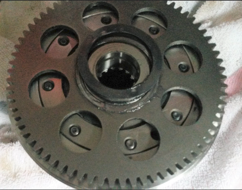

Danke für den Tip! Da ich ja lange nach einem Kabelbruch im Anschlussstecker der Kraftstoffpumpe gesucht habe, ist die Pumpe und der Filter schon neu. Der Fehler lag ganz klar in der Mechanik des Anlasserfreilaufs, obwohl man an den alten Teilen außer ein paar Rattermarken im innenring eigentlich nichts sieht.
