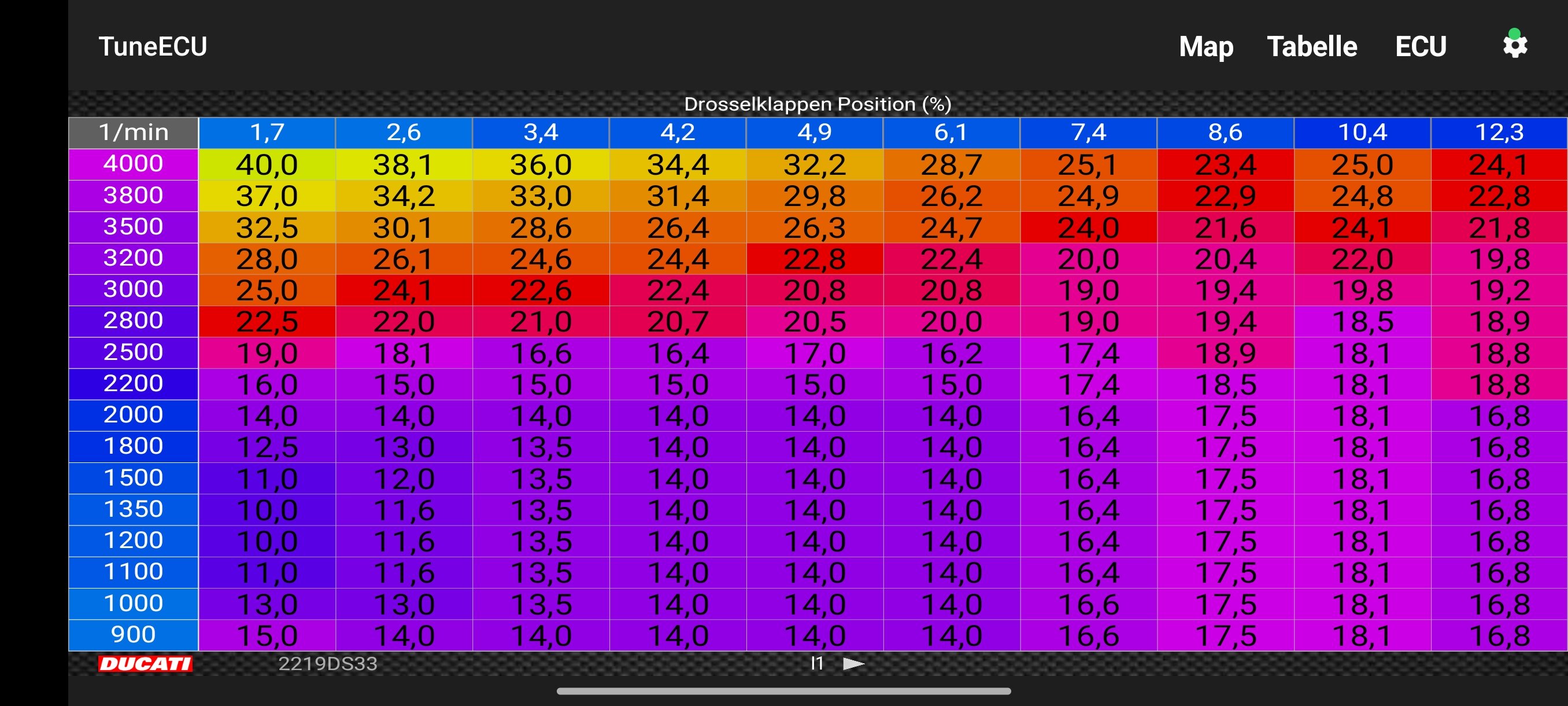

In welchem Drehzahlbereich und welcher Drosselklappenposition sollte man dann am besten den ZZP auf OT stellen? Ich denke mit TuneECU kann man das ja anpassen, wüsste aber gerne welchen Bereich ich genau wie anpassen muss, ohne was dummes zu machen.

vor 8 Stunden schrieb Anuzzerich:
Schon mal danke!
Kannst du nen Screenshot vom Kennfeld machen?

Skurril, ich versuche nachher mal am PC da zahlen reinzumalen, aber der Anlasser dreht den Motor ja keine 900 upm.

Die alten ECUs haben sehr begrenzt Stützpunkte, da wird sparsam mit umgegangen.
Kann sein, dass es eine eigene Start-Tabelle gibt, eher greift aber der Algorithmus "nimm den nächsten Stützpunkt" und das sind die 900.
Du kannst es mal so probieren wenn es kein separates Startkennfeld gibt.
Grundlegend gilt zu sagen, Zündung Richtung spät kannst du experimentieren ohne reelles Risiko, im schlimmsten Fall geht Leistung flöten. Richtung früh experimentieren bedeutet schnell mal Motorschaden in den Lastbereichen.
Mach dir immer Backup Maps und beschrifte Sie ausreichend klar. Dann kannst du immer wieder zurück zur Basis.
Bei meinem 10er Motor habe ich auch über fast den gesamten Drehzahlbereich bei geringem TPS Frühzündung etwas rausgenommen. Das machte den Motor wesentlich fahrbarer was das Gas anlegen betriftt und ob man da unten etwas Leistung verschenken sollte interessiert 0,0. Dort interessiert nur die Fahrbarkeit.
Dieses Mapping sieht ebenfalls so aus, als wenn der bei niedrigem TPS absurd hohe Frühzündung gibt.

@Stolle1989 Danke, werde ich mal so übernehmen :) Die Basis-Maps kann man sich zum Glück bei TuneECU runterladen, nichtsdestotrotz ist ne gute Beschriftung sicher sinnvoll.
Ja die Frühzündung bei niedrigen TPS kommt mir auch etwas extrem vor, aber ich kenn mich auch nicht wirklich aus damit 😅
Prinzipiell will der Motor bei solcher Frühzübdung schon wesentlich höher drehen und die Drosselklappen würgen ihn runter. Ist schön an der Eisdiele weil die Karre bärig losbellt wenn man am Gas griffelt.  Fürs Fahren isses eher suboptimal.
Probiere es mal so.
Wenn du experimentieren willst geht auch mal bei höheren Drehzahlen und in den ersten 5%TPS etwas runter. Die Kiste müsste spürbar weicher ans Gas gehen.
Und dabei halt versuchen geglättete Übergänge zu haben, also keine extremen Zahlensprünge.

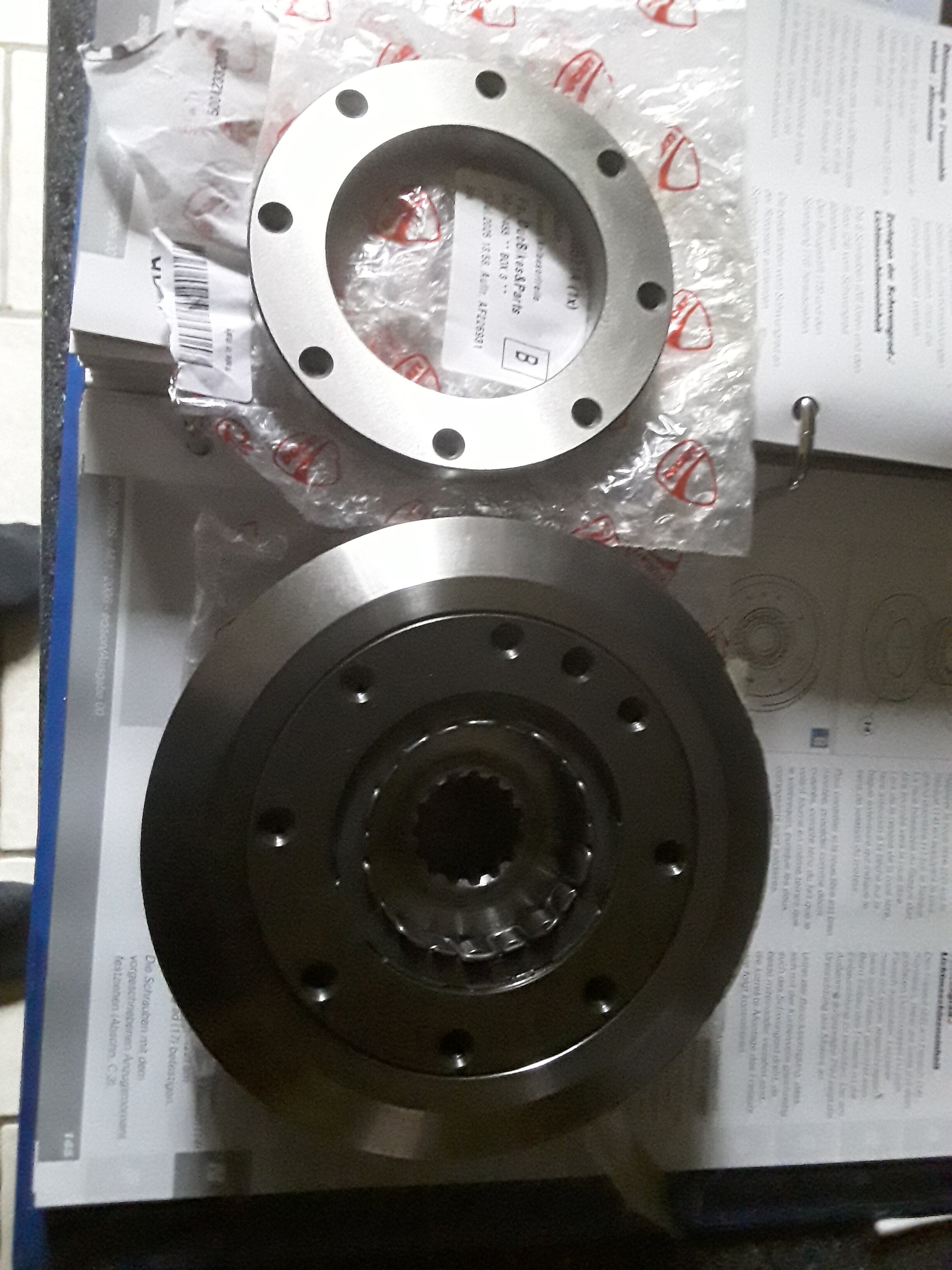

Da isses schon, das neue Problem. Der Ausbau ging relativ einfach, aber ich bekomme den Flansch nicht aus dem Schwungrad.
Außerdem scheint der neue Flansch auch nicht der richtige zu sein, da die Bohrung für den Passstift fehlt. Ich weiß auch nicht ob der Flansch gehärtet ist, wenn  nicht würde ich die Bohrung selber anbringen. Vielleicht hat ja jemand von Euch einen Tip, ich werde erstmal eine Nacht darüber schlafen.
