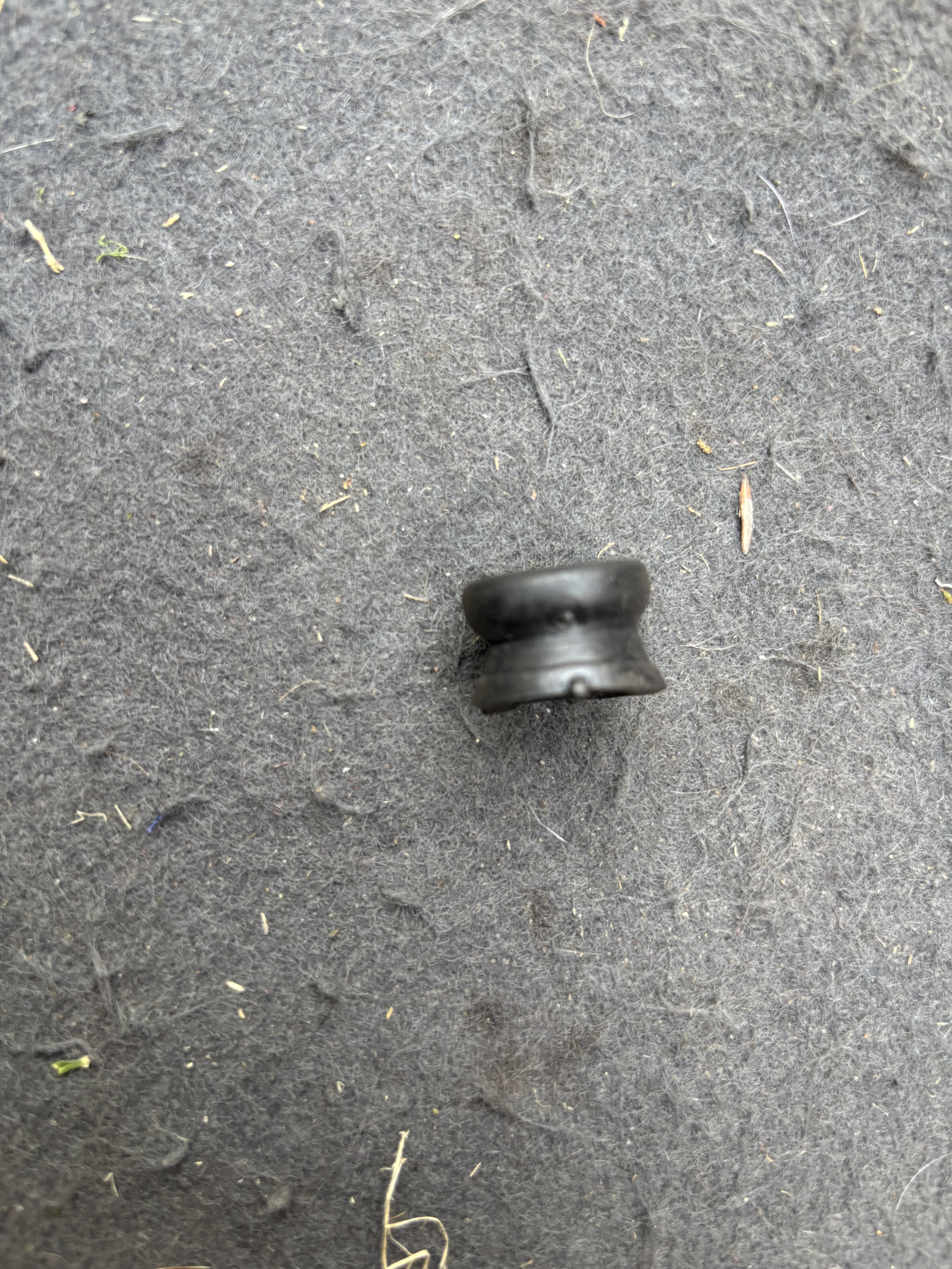

Aber vielleicht ist es wie im wahren Leben und es hat ein kleines Gummi dafür gesorgt, das es weniger Spaß gemacht hatIMG_9425.thumb.jpeg.5a017577087f293165cde20ee627d5e2.jpeg. 😂
Wollte mir auf die Schnelle vom liegenden Zylinder die Kerze ansehen und kam mit der Kerzennuss nicht drauf. Hab dann ins Kerzenloch geleuchtet und mit der Spitzzange den Einsatz von der Kerzennuss raus geholt. Der steckt dann aber schon gute 5tkm da drin. 🤦‍♂️
Komisch, das es vorher nie Probleme gemacht hat und die Zündspule problemlos drauf ging.
