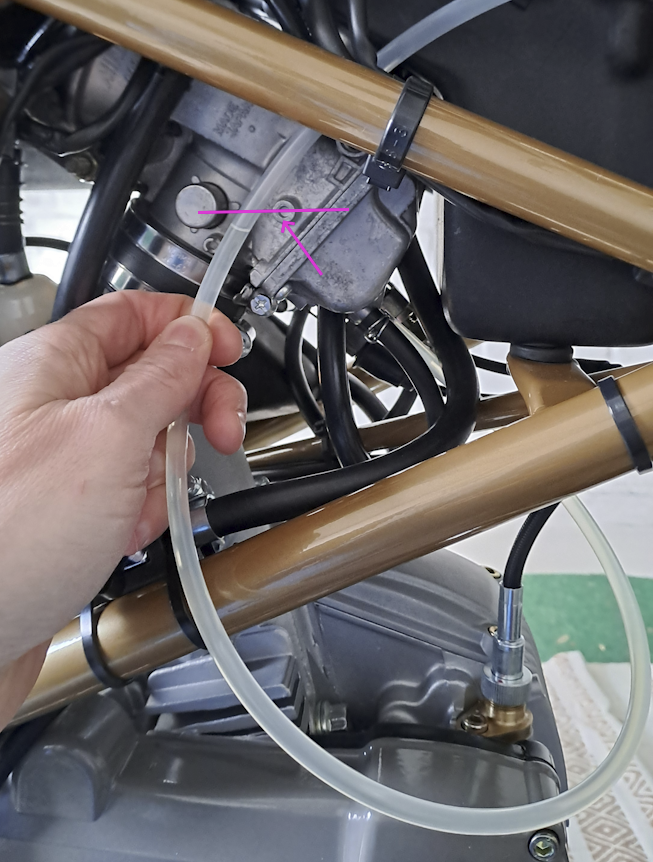

4)  Schwimmerstände liegen auf Höhe der Mitte des Butzens am Vergasergehäuse (das Foto verzerrt es etwas).

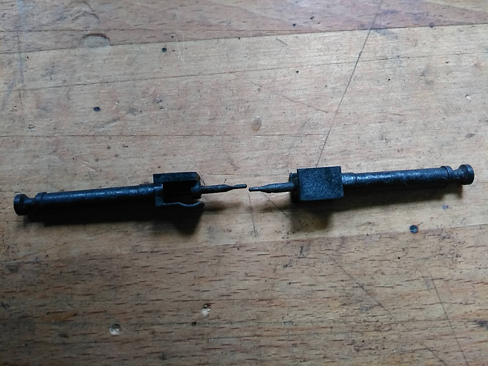

Anbei mal ein Bildchen, wie Chokekolben aussehen können und den CO Wert in die Höhe treiben.

Am 27.2.2026 um 11:00 schrieb Gimpel:
So viel anders sahen meine Chokekolben auch nicht aus. Warum hab ich die wieder eingebaut? Kosten ja nicht die Welt. Jedenfalls habe ich die Vergaser jetzt abgenommen und die Kolben werden ersetzt.

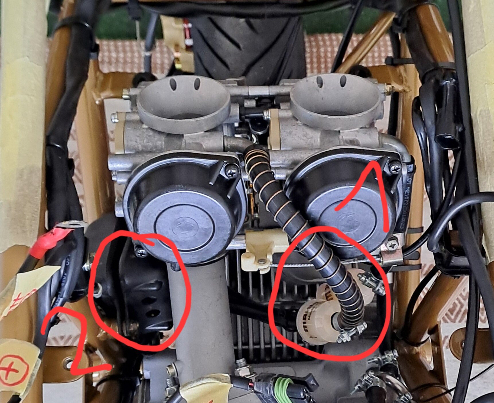

7) Die Belüftungsschläuche der Membrane münden in einen Beruhigungsraum am Rahmen (#2). Dazwischen sitzen normalerweise noch die kleinen schwarzen Filter. In denen war bei mir nicht mehr viel Innenleben drin und ich habe sie durch Benzinfilter (#1) ersetzt (Tipp von ducati.ms). Ein Saug-/Blastest zeigte keinen nennenswerten Widerstand. Frage an die Runde: Nutzt ihr die Originalteile, gar nix, oder was anderes an der Stelle? Gedanke: Wenn ich mir hier mit den Filtern zu viel Widerstand erzeuge, könnte es zu überfettung führen, weil die Schieber verzögert schließen. Das lässt sich beim Fahrtest natürlich recht einfach austesten.
Habe in den englischsprachigen Foren nochmal nachgeschaut. Die Benzinfilterlösung wird häufiger erwähnt. Dunstabzugsfilter klingt aber auch kreativ.

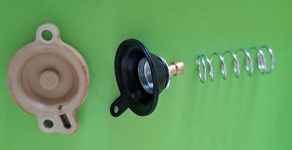

Allerdings habe ich den Fehler jetzt wohl gefunden. Muss erst alles wieder zusammenbauen, um sicher zu gehen. Aber ich habe die Feder der Schubanreicherung (nicht sicher, ob das der gängige Begriff ist) auf die falsche Seite der Membran montiert. Und zwar konsequent an beiden Vergasern. Sehr schlau.
Meine Montagereihenfolge:
Richtig:
