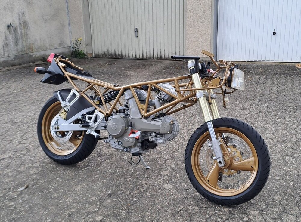

Trotzdem nochmal danke und ich denke es hat geklappt. Erstmals auf eigenen Rädern und im Tageslicht:

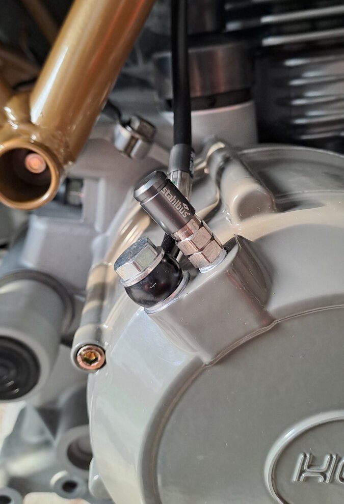

Die hydraulische Seite ist nun auch erledigt. Es bremst und kuppelt. Die Anschlüsse am Kupplungsdeckel hatten durch unsachgemäßes Strahlen und Pulvern etwas gelitten. Selber Schuld, wenn man einen Betrieb wählt, der sonst eigentlich nur Autofelgen macht. Argh! Jedenfalls wars dort undicht. Das Entlüfterventil hat deshalb etwas Teflonband bekommen. Die Dichtfläche für die Ringschraube habe ich mittels 9er Bohrer (als Führung, passt perfekt in M10x1), Flanschmutter und etwas Schleifpaste von Hand begradigt. War den Versuch wert. Und hält dicht! An der Bremse würde ich das aber nicht so machen.

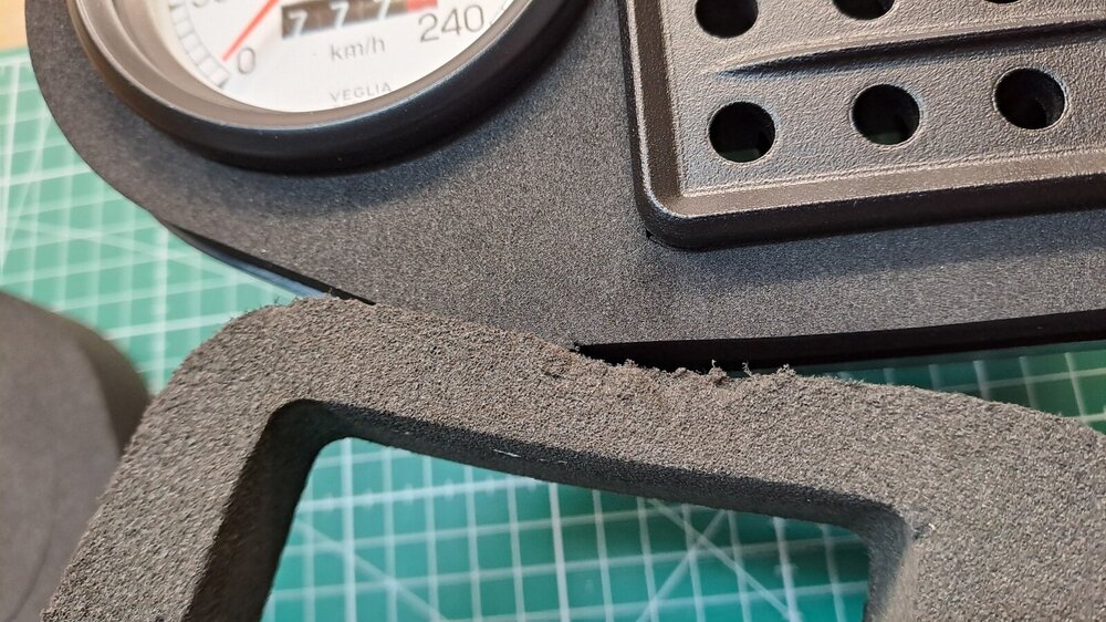

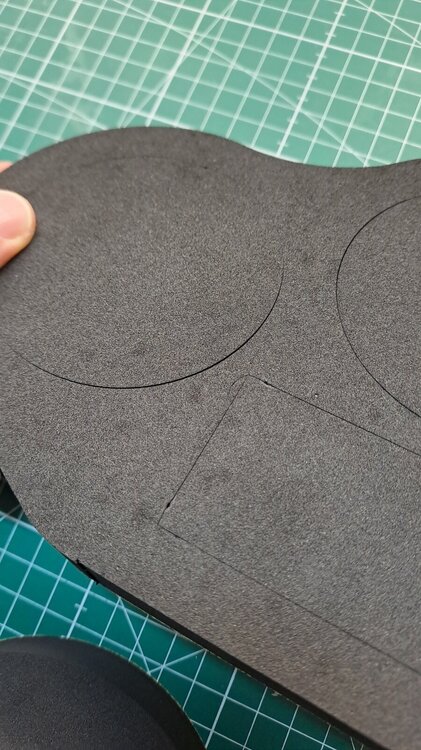

Weiß jemand, wo es den Instrumententräger (Schwingungsdämpfer, 40810041A) in Schwarz neu zu kaufen gibt? Bisher habe ich ihn nur in Grau gesehen (z.B. Duc-Store) für um ca. 30€. Bei CMSNL kann man es schlecht erkennen, ob es Schwarz oder Grau ist.
Nein, ich möchte keine Kohlefaserplatte drüberkleben 😉

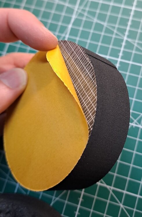

Tatsächlich habe ich das Teil schon bei diversen Schaumstofflieferanten angefragt. Bisher liege ich bei ca. 75€/Stück, wenn ich 5 Stück abnehme. Schaue aber noch weiter. Material: 25mm EPDM Zellkautschuk. Hat zufällig noch jemand Interesse daran? Aber der Preis, heftig, ja ja, ich weiß...vielleicht kommt noch ein günstigeres Angebot rein...
Beim Duc-Store steht aber OEM- Ducati Teil. Somit vermute ich, dass es sich um das OEM Teil handelt und die Farbe so ist wie sie OEM war. Ich habe aber bei mir auch eine Carbonkappe drüber, obwohl ich vor wenigen Jahren noch ein OEM-Ducati Teil abgreifen konnte. Wie da die Farbgebung im Vergleich zum bereits verblichenen Originalteil war, weiß ich nicht mehr. Würde das Teil im Duc Store bestellen und montieren. Das passt wahrscheinlich schon so.
Edited by Pimpertski
Ich weiß vom Mitlesen aus englischsprachigen Foren, dass neuere OEM-Teile plötzlich  grau sind. Oder zumindest chargenweise grau sein können. Das gefällt mir aber überhaupt nicht. Ist ne rein optische Sache.
Hmmm. Vielleicht war es mal Anthrazit und nicht direkt Schwarz. Aber dieses graue Neuteil hier z.B. sieht einfach scheiße aus:
Ob Schuhcreme gut auf Zellkautschuk hält...? 🙂

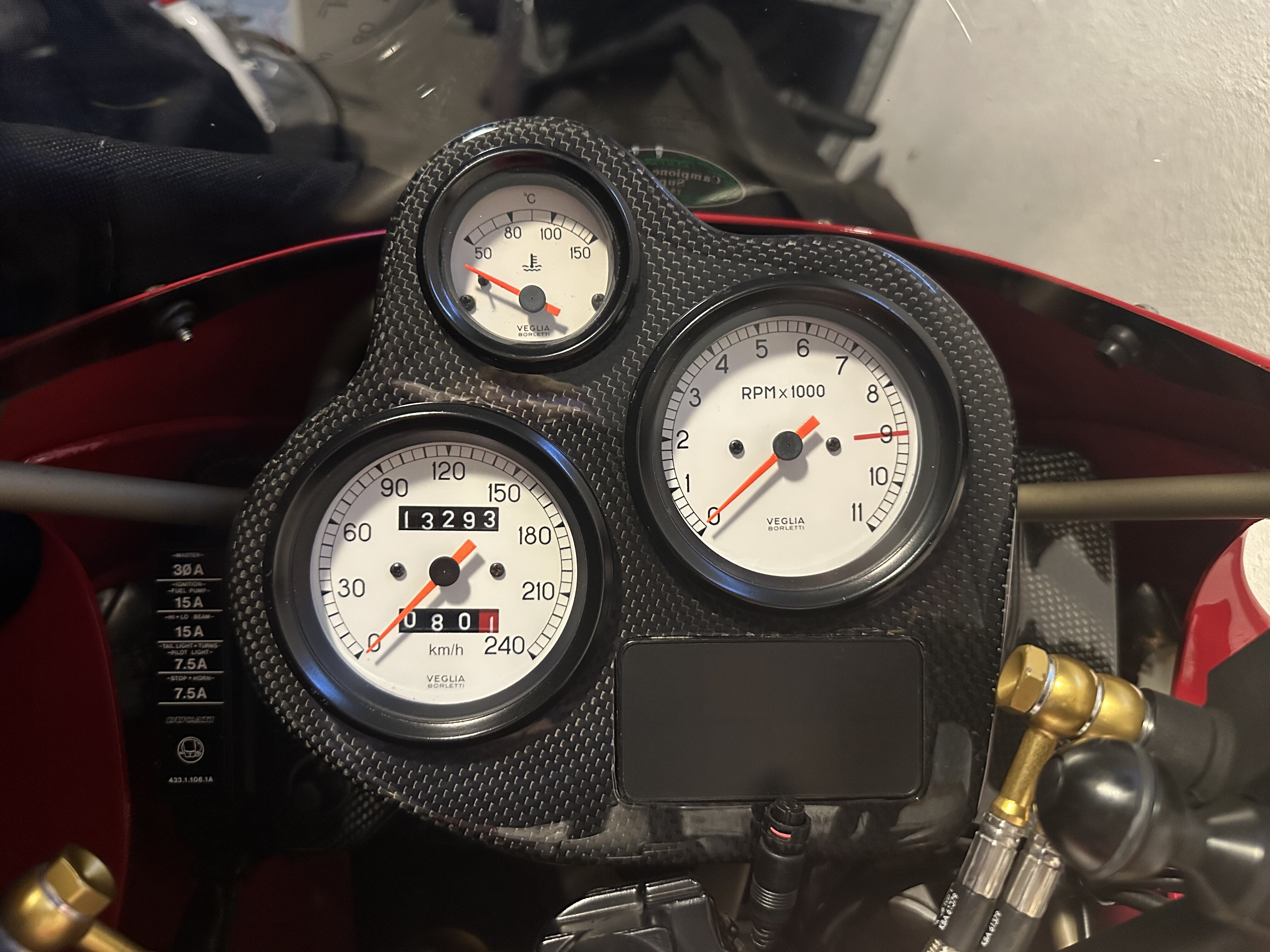

Das Ding sieht m.E. immer unschön aus, wenn kein CFK-Cover drüber ist. Funktionieren muss es halt. Aber das ist nur meine Meinung. Kritischer ist die Abdeckung der Kontrolleuchten die bei Dir eine unschöne Delle hat, die es jedoch auch nicht mehr gibt (bzw. vor Jahren hat mal einer eine Repro gemacht und verkauft).
Ohja, lasst uns bitte nicht anfangen über Geschmäcker zu streiten. Jeder wie er mag.  Carbonoptik ist auch nicht meins. Dann lieber ne schwarze Blende. Oder Perlgold? Genau, mehr Gold muss ans Bike! 🤣
Nur Spaß.
Hmmm... Kann mich schwach dran erinnern, daß nen Bekannter ma solche Schaumgummidinger früher für die Cockpits selbst gemacht hat.
2 Schablonen aus Sperrholz, Schaumgummiplatte dazwischen, und dann mit nem mittels Modellbahn-Trafo erhitztem Wolfram Draht die Konturen abgefahren.
nur mal so als Alternative
vor 50 Minuten schrieb Stolle1989:
So unterschiedlich sind Geschmäcker.
Für mich ist es eine Todsünde irgendwo CFK Applikationen drüber zu kleben.
Die werden gesteckt, also alles reversibel. Aber seisdrum, Geschmäcker sind eben verschieden. An meinem Bock ist vieles was vorher ABS-Plastik war, nun CFK (auch eingetragen). Ich finde das geil und hochwertig. Es sollte halt nicht das OEM-Gesamtbild der Supersport/Superlight verbauen. Meiner Meinung nach…
