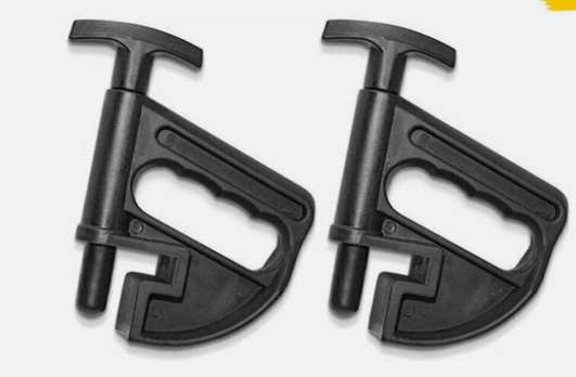

Hatte vor ner Woche die Carbonfelgen einer Streetfighter V4 SP2 am Wickel, so richtig viel Tiefbett hat die Hinterradfelge nicht und über das Carbon flutscht das Gummi auch mit viel Seife eher schlecht. Hätte ich ohne Carl-Maria glaube gar nicht erst versucht.. oder halt aufgegeben. Entenkopf aus Kunststoff und auch Klauen mit Schoneinsätzen war das erste Zubehör was wir damals gekauft haben.
