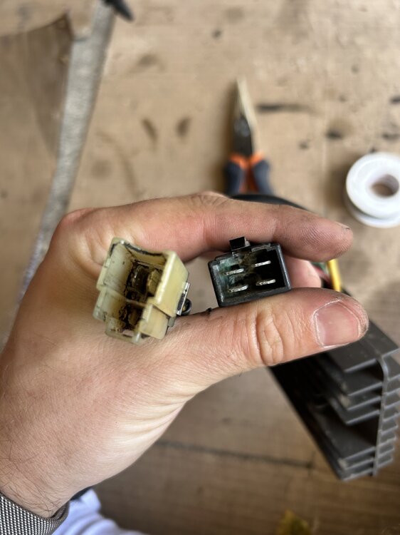

Problem gelöst:
Der Wechselrichter war schuld, so seltsam es auch klingt hat der Wechselrichter die Probleme verursacht.
Ursache des Problems:
Der Wechselrichter sitzt vom Niveau tiefer als die Lichtmaschine und die dazugehörigen Kabel, daher zieht mit der Zeit Öl durch die Kabel bis in die Stecker und beschädigt damit den Wechselrichter.
Lösung:
Wechselrichter mit Mosfet und längeren Kabeln bestellen, verbauen und höher als die Lichtmaschine verbauen. Das sollte das Problem nachhaltig lösen.
Das die Wechselrichter an den 848/1098 Modellen Probleme machen wusste ich ja, aber sowas..
Ende gut, alles gut :D
Möchte dich ungern enttäuschen, dies ist ein übliches Problem und passiert auch wenn der Gleichrichter höher als die Lima liegt. Das Öl wird durch den Kapillareffekt zwischen der Kupferlitze hochgezogen.
Einfach mal ein wenig im Netz zu dem Thema suchen. Bei Mercedes tauschen sie ganze Kabelbäume und Steuergeräte deswegen und bauen sogenannte „Ölstoppkabel“ ein.

vor 2 Stunden schrieb Christian848evo:
Problem gelöst:
Lösung:

Am 24.6.2025 um 17:16 schrieb Christian848evo:
Lösung:
Nachhaltig gelöst wird das mit den Maßnahmen vermutlich nicht, velleicht verlangsamt. Um es nachhaltig zu lösen, müsste ein Ölstopp dazwischen. Es gibt einige die sich daran versucht haben und sich was gebastelt haben.
Ist leider ein altes und leidiges Thema vor allem auch der SBK's...
