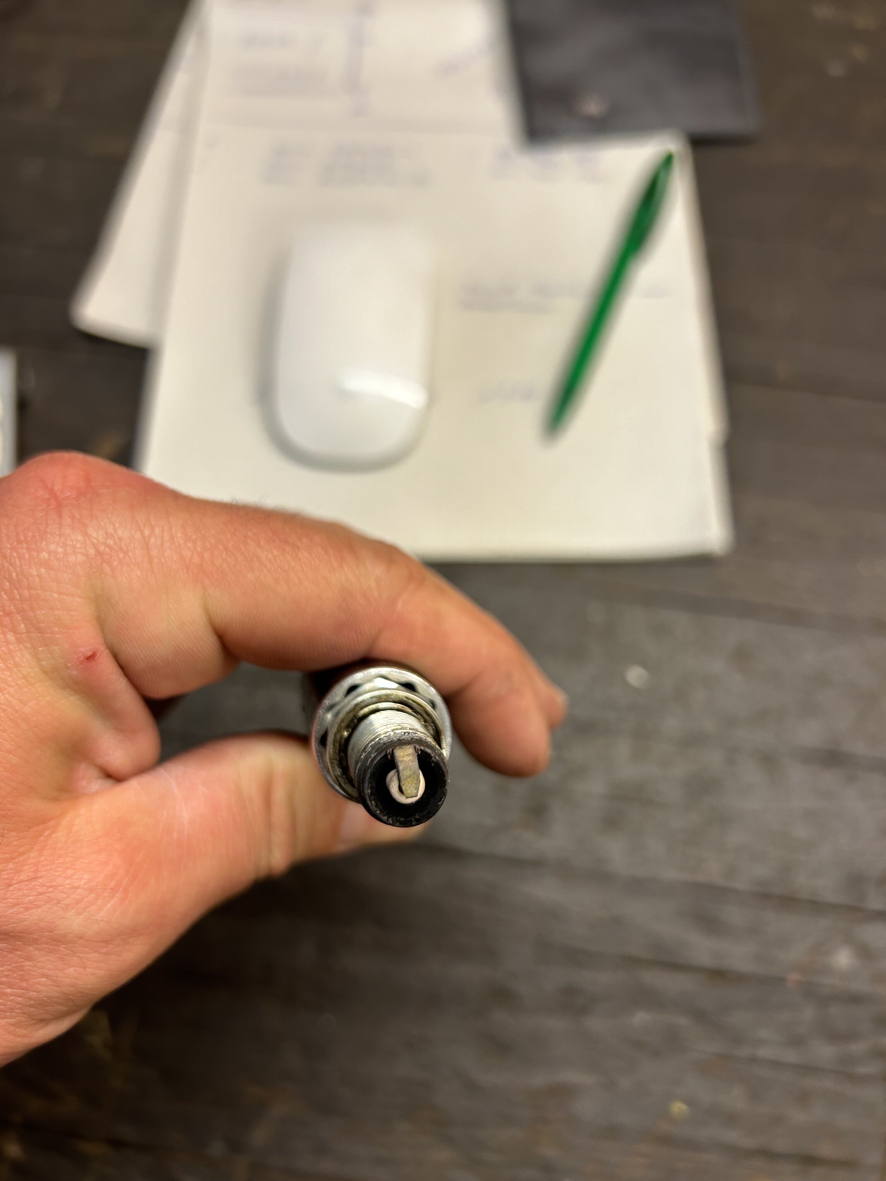

Motorrad läuft nach Service im Standgas und auch bis zur Motortemp von ca. 80°C sehr schön. Ab ca. Motortemp 80°C fängt das Motorrad an zu ruckeln, husten, etc. / nicht mehr fahrbar aber Motorrad kann weitergefahren werden. Kerzenbild bei beiden Töpfen absolut identisch. Bild im Anhang, sicher recht mager.

Aufgrund Kerzenbild gehe ich eher nicht von einem Zündungsproblem aus.

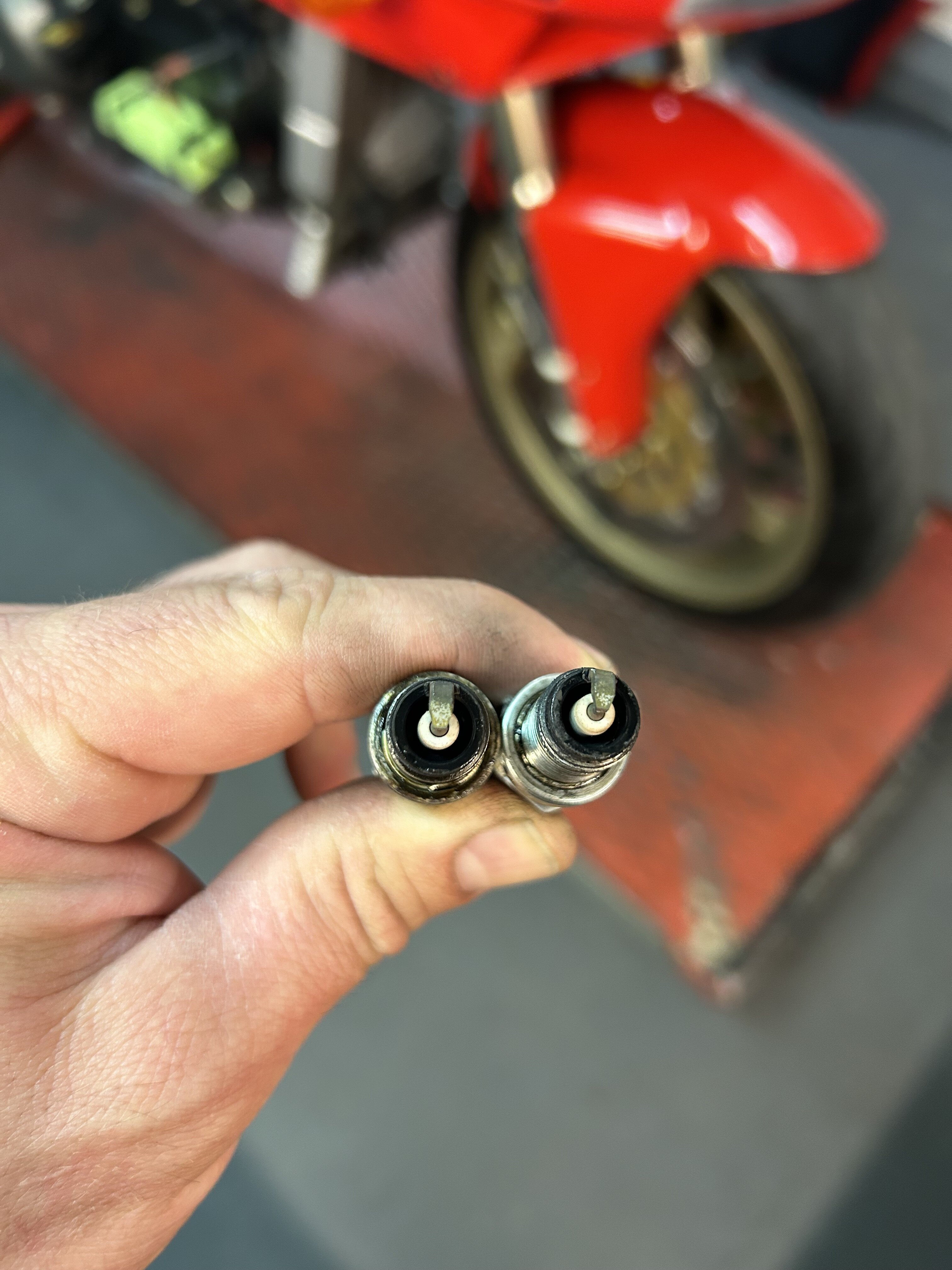

Kerzenbild verbessert (Bild 2 im Anhang). Rehbraun, wie mein Lehrmeister ein schönes Kerzenbild beschrieben hat 🙂
