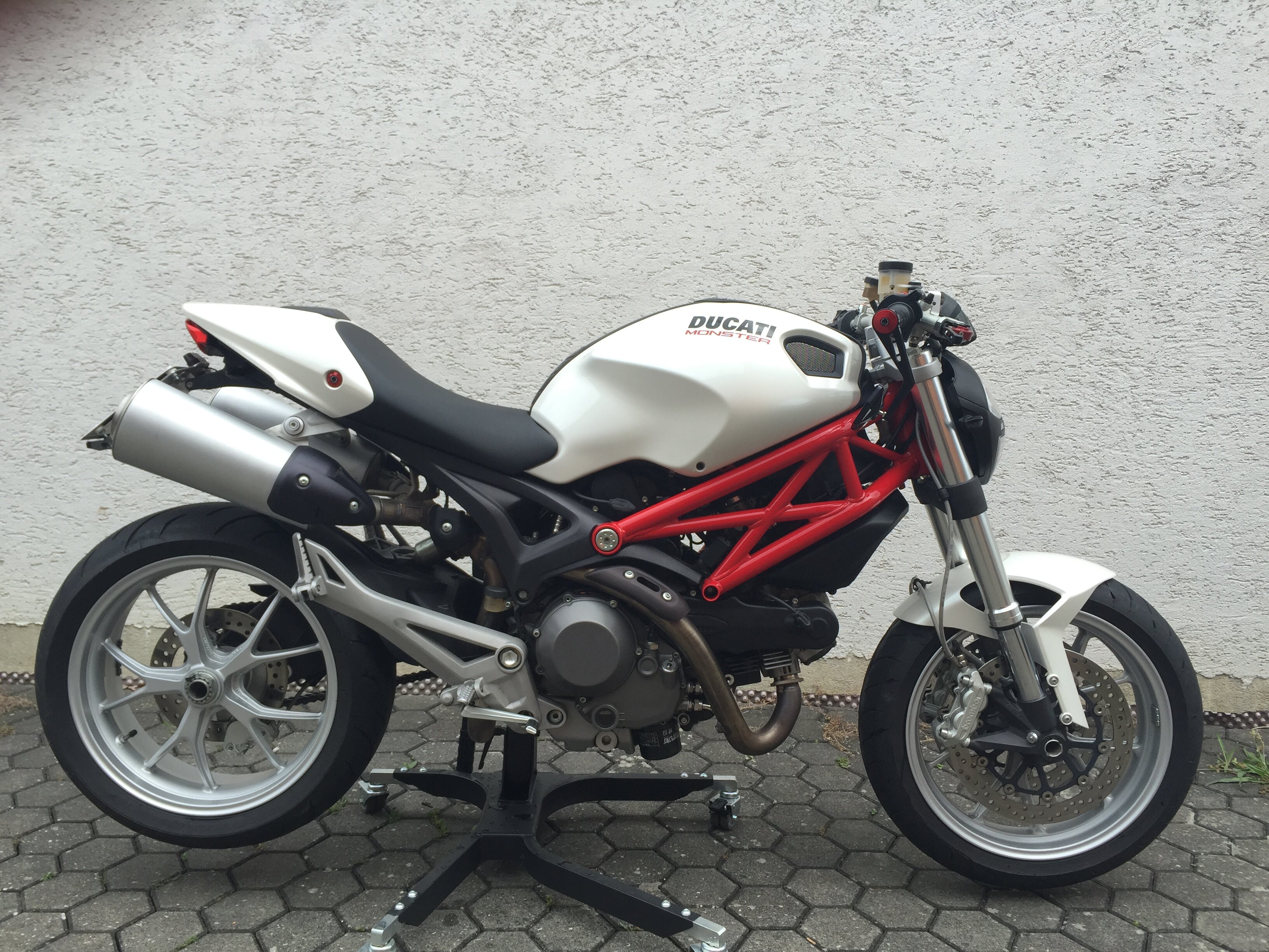

ich heiße Markus bin 43 und habe mich auf meiner Suche nach einem Bike im Retrodesign hier her verirrt. Ducati ist für mich jetzt nicht unbekannt, früher war ich eine Zeit lang auf einer 1100er Monster (M5) in Pearlwhite unterwegs.
