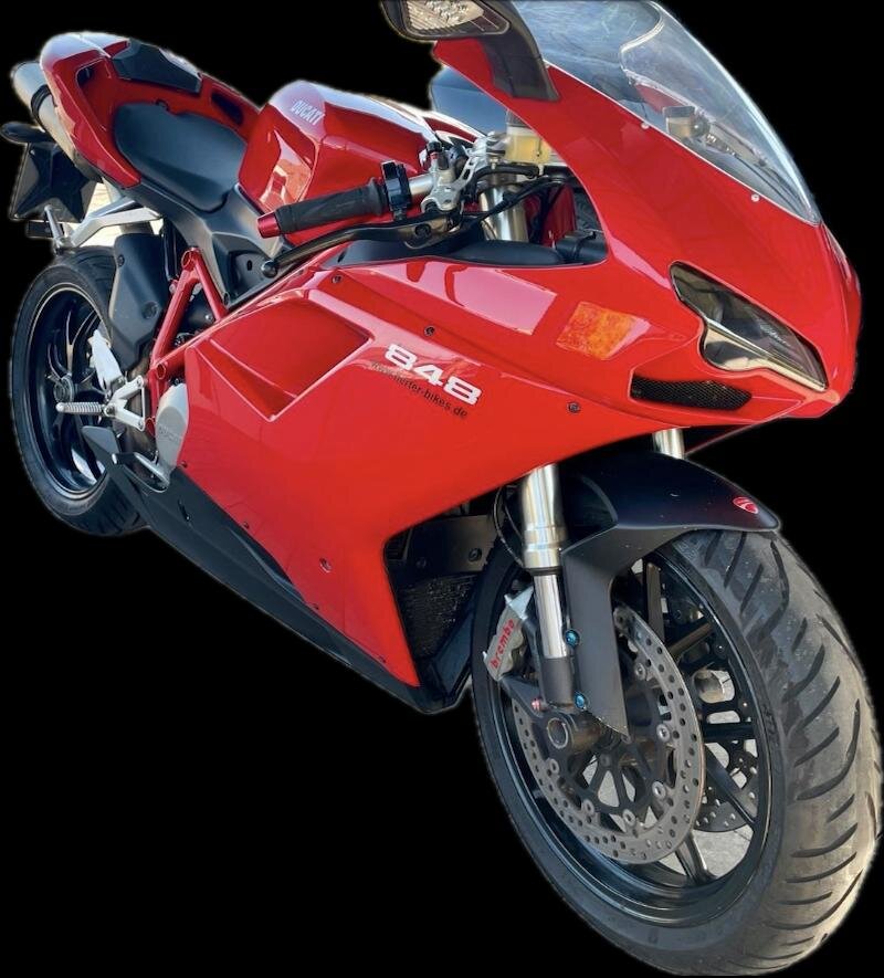

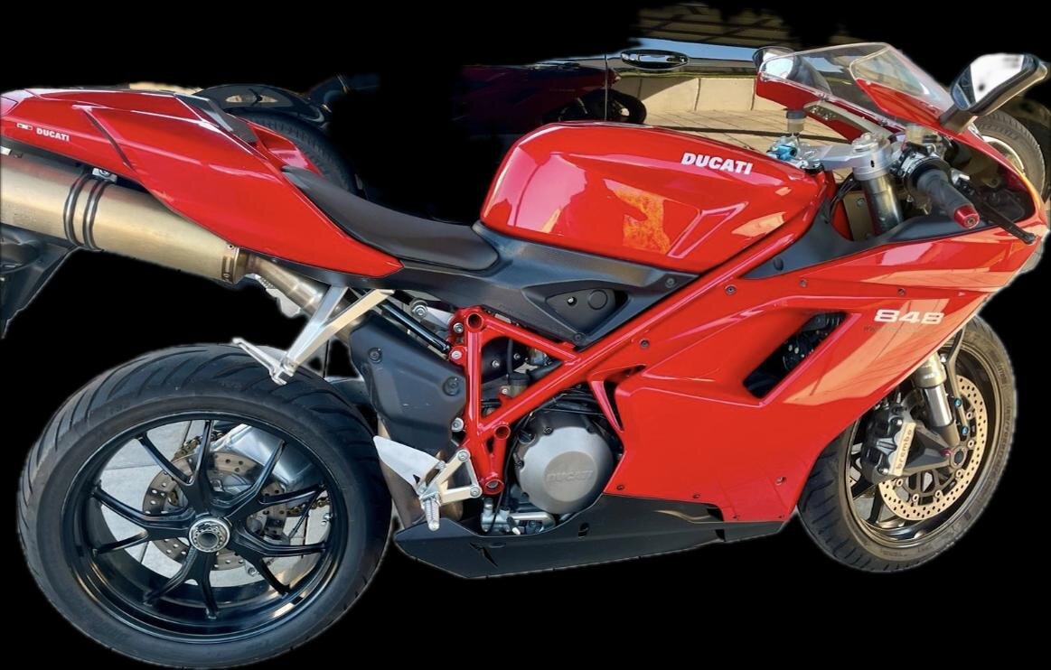

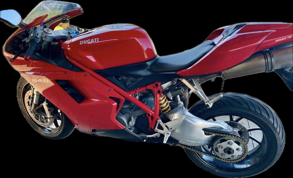

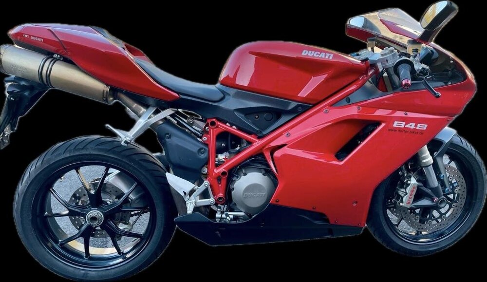

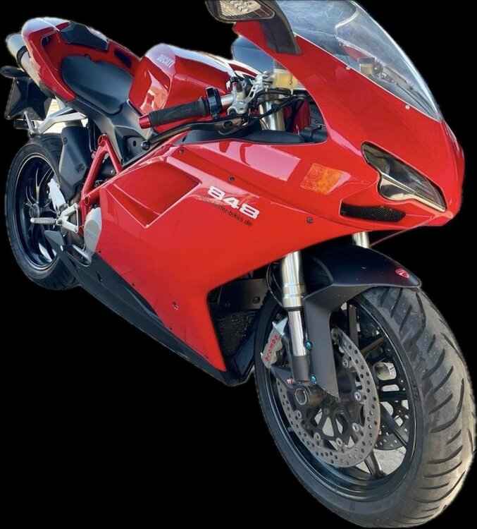

Ich habe eine inserierte Evo gefunden,

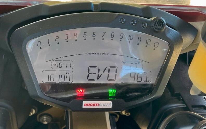

die mir soweit gefällt. Was mich hierbei wundert, keine Evo Aufkleber, silberne schwinge hinten und Baujahr November 2010. Im Tacho und im Schein steht Evo. Lenkungsdämpfer verbaut.
Wurden vielleicht die Ersten Evos so ausgeliefert ?
Oder stimmt hier etwas nicht ?
Historie gibt es die letzten 10 Jahre und 10000km hierzu, davor leider nicht. Keine Mappe, kein Serviceheft.
Wurde vor 10 Jahren beim Händler gebraucht mit 8000km ohne Unterlagen gekauft. Seitdem alles dokumentiert und jedes Jahr Service gemacht.

Die von dir erwähnte Evo sollte natürlich auch die passenden Decals auf der Verkleidung haben. So Mixbikes wie es sie mal bei der 999 gab, gab es bei 848/1098 nicht mehr. Die Verkleidung wurde also wohl mal getauscht. Die Evo war das "Facelift" der 848 und kam mit der 1198 auf den Markt, also nach der 848. Ggf. hast Du Bilder, dann kann man das besser beurteilen was OEM und nicht OEM ist.
Okay. Also das ist keine 848 Evo, sondern eine normale 848. Oder noch schlimmer ein zusammengespaxter Zwitterhobel nach Unfall o.ä. (kann man so anhand von Bildern nicht beurteilen).
Silberne Schwinge, kein schwarzer Kupplungsdeckel, keine Monoblock-Bremssättel, silberne Decals, kein Lenkungsdämpfer und keine Aufnahme auf Rahmen dafür [EDIT, hat sie doch hatte ich übersehen], etc. Den Evo-Schriftzug im Dashboard kann man übrigens codieren, bspw. wenn man ein anderes Mapping aufspielt. Da kann man theoretisch schreiben was man möchte.
Also mich überzeugt die Karre in keinem Fall, falls der Verkäufer erzählt es sei eine Evo, weiß er es im besten Fall nicht, oder er lügt. Ist jedenfalls keine Evo, das ist Fakt.

Dann befürchte ich ein Zwitterhobel nach Unfall o.ä... da sogar im Fahrzeugschein Evo vermerkt ist.
Ich danke dir für deine Expertise.
Jetzt heißt es für mich, weiter suchen...

Wenn unter D.3 im Schein "848 EVO" steht, kann es vielleicht sein das sie auf einem Evo-Rahmen aufgebaut wurde. Dann wäre zur die EZ aus 2010 das was dagegen spricht. Da weiß ich nicht wann die Auslieferung der Evo genau begonnen hat.
