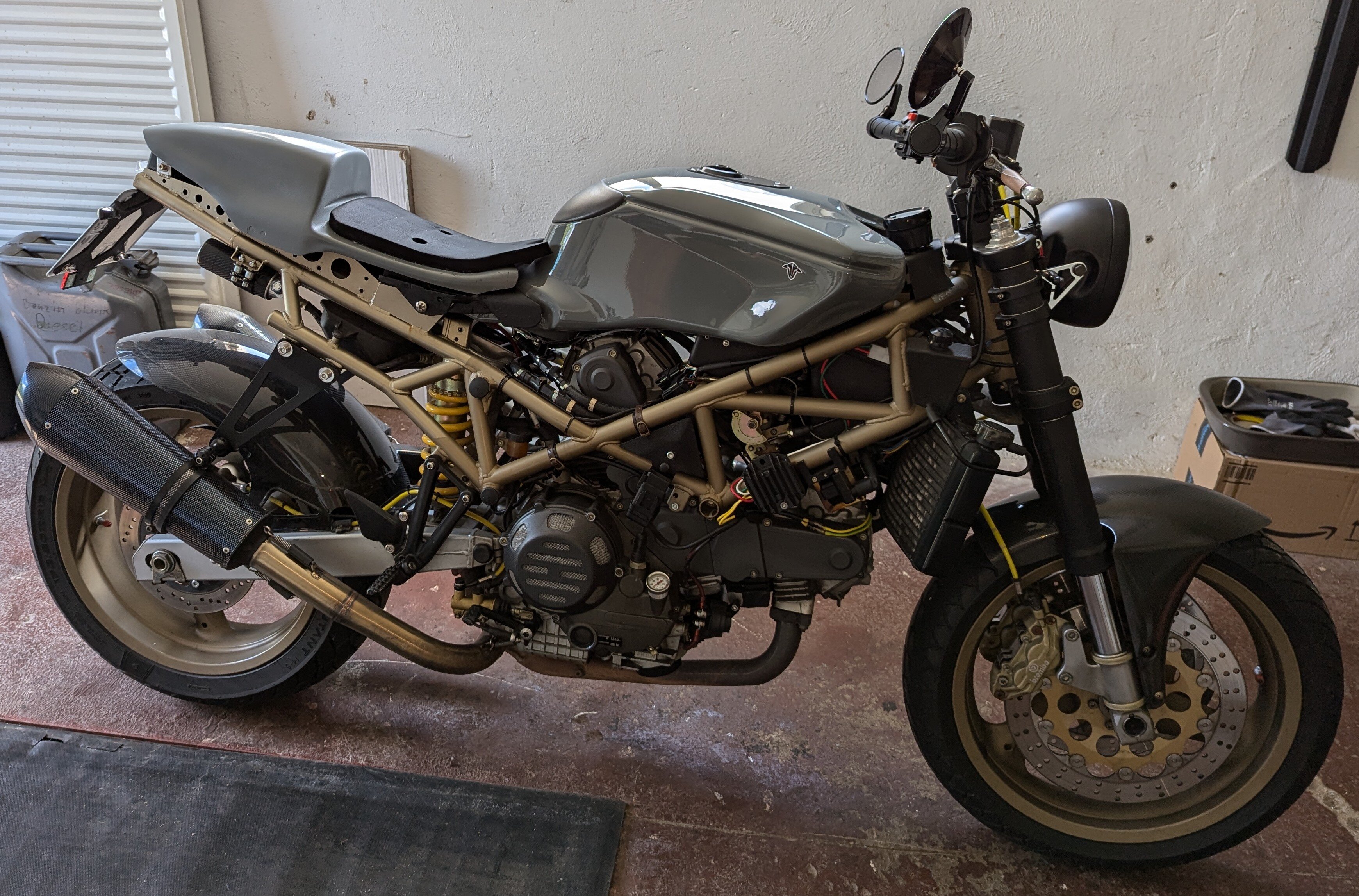

So besser ?
Nach meinen Gesprächen mit einem verständnisvollen Graukittel würd ich sagen … wird inzwischen schwer bis unmöglich.
Von Ducati gibt es keine Freigaben á la "600er Monster ist wie 900er Monster und damit eigentlich eine 851" mehr.
Rumfragen, mit denen vor Ort reden. Vielleicht findest du jemanden.
