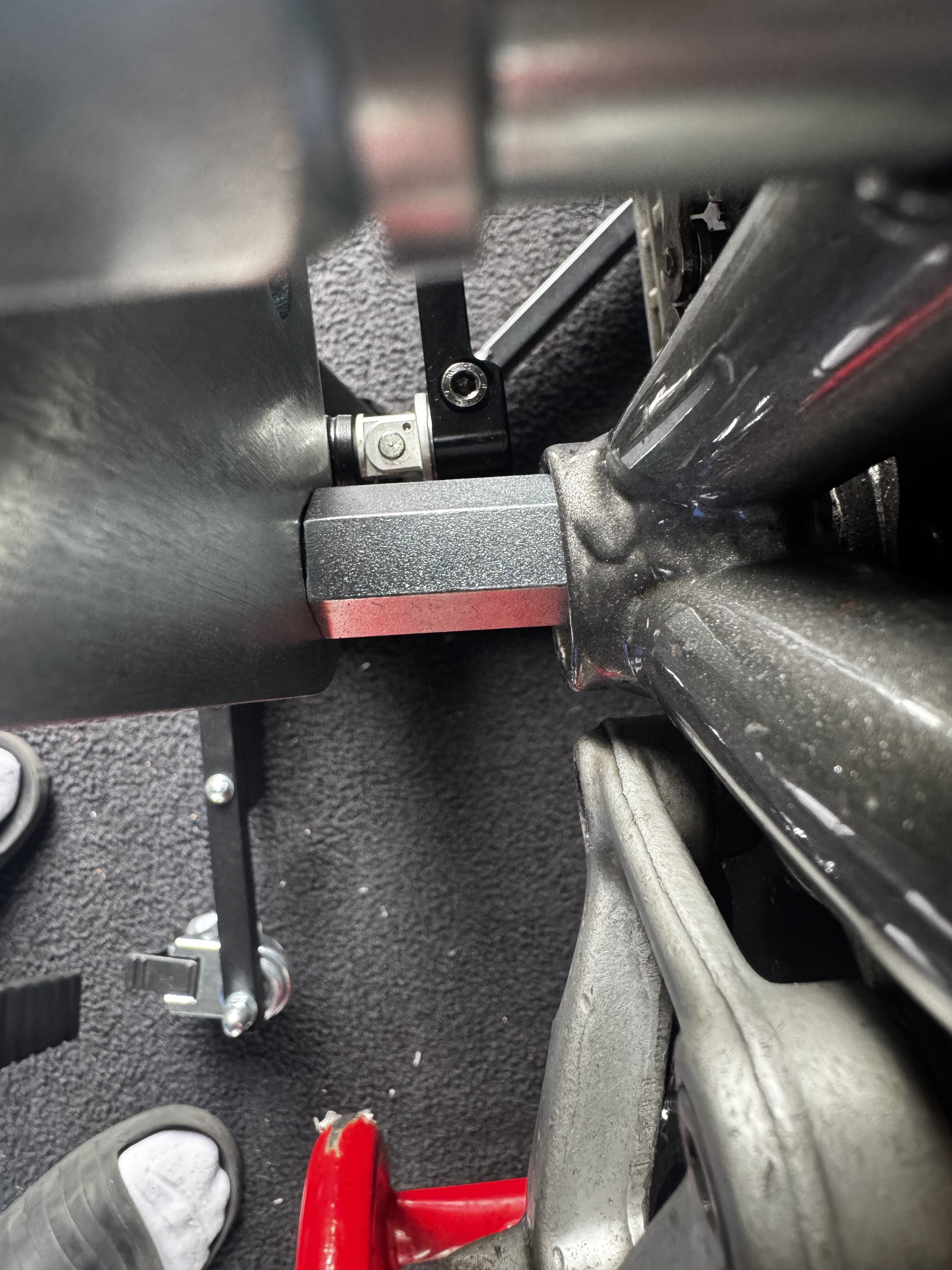

Ja das habe ich auch gemacht. Das war der Motorbolzen. Der untere Bolzen ist aber so viel zu klein das bei dem Gewicht der Duc sich alles unten verdreht. Das wird auf kurz oder lang so abreißen. Hier sieht man das ganz gut. Ich habe da Bedenken das sich der Bolzen irgendwann abschert und die Duc eine Etage tiefer steht.

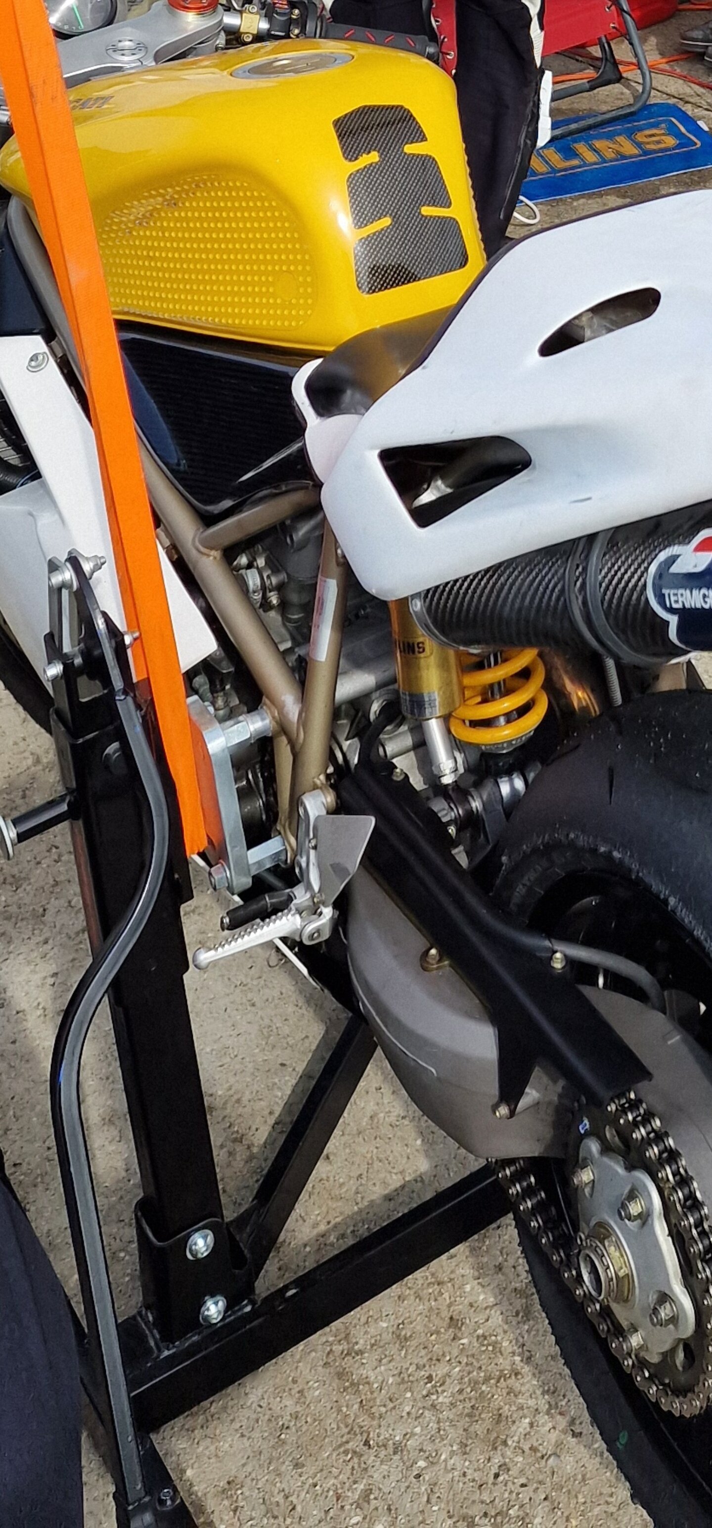

Würde empfehlen bei dem Constands noch ein Loch für einen Splint in die obere Aufnahme zu setzen. Mir ist meine Supersport bereits einmal vom Ständer gekippt. Nicht lustig.
Bei den anderen Bikes habe ich BikeTower, da ist das bereits ab Werk sauber gelöst.

Mag am Constands in Verbindung mit der alten Vergaser-Supersport liegen. Dort ist der Ständer jedenfalls eine äußerst wachelige Angelegenheit. Leider bietet kein anderer Hersteller einen zentralständer für die Baureihe an.
In Jedem Fall: schaden kann ein Sicherungssplint nicht.

wird mir übel wenn ich sehe wie verkeilt der untere Dorn bei dir steht. Aber eigentlich habe ich es oben bereits geschrieben. Nachtrag: lass den unteren Dorn mal lose und hebe das Bike hoch. Er wird sich dann quasi selbst einrichten ohne derartig verkeilt und belastet zu sein. Wenn du dann keine Probleme beim ein- und ausfädeln hast -> passt!

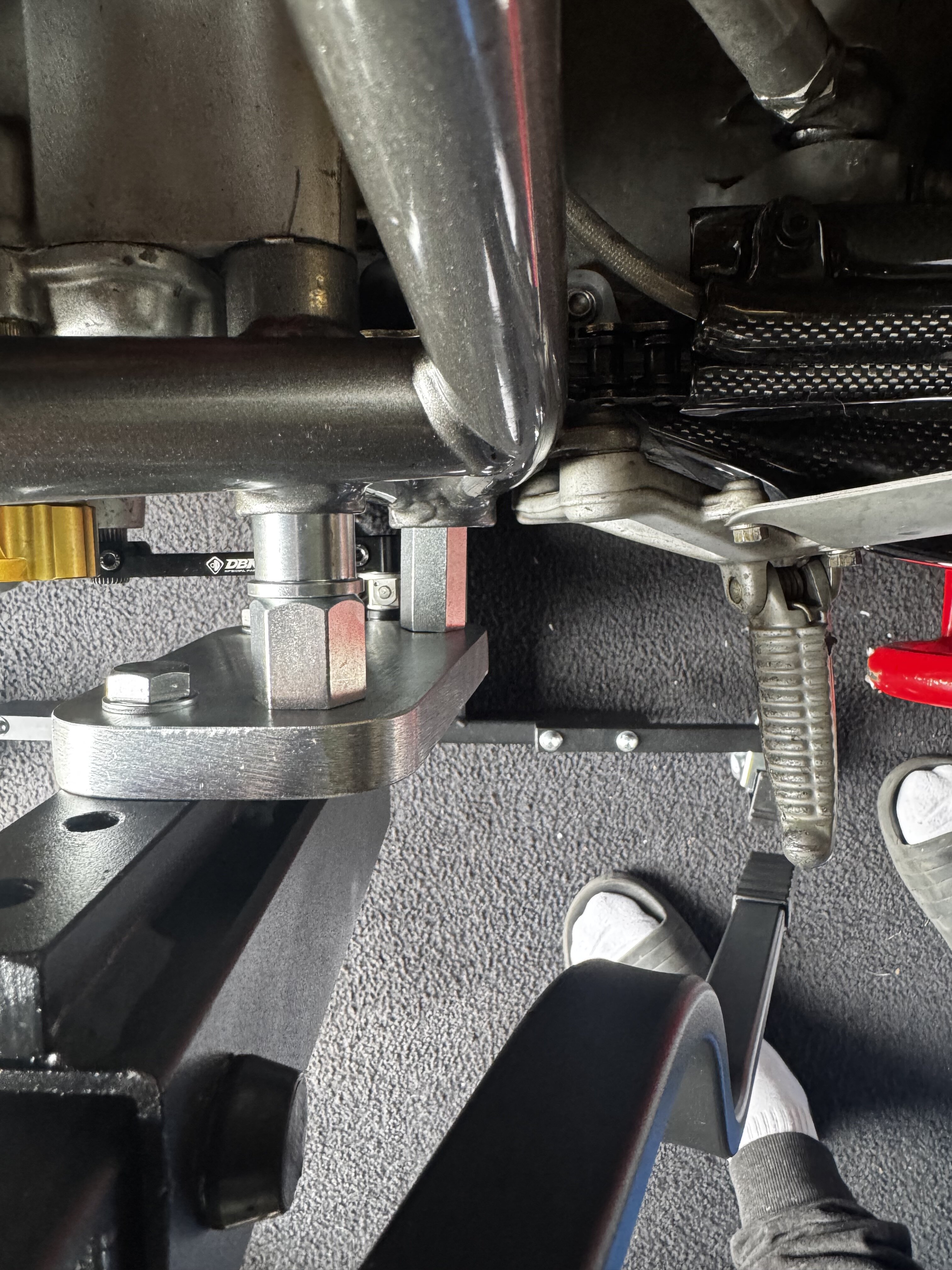

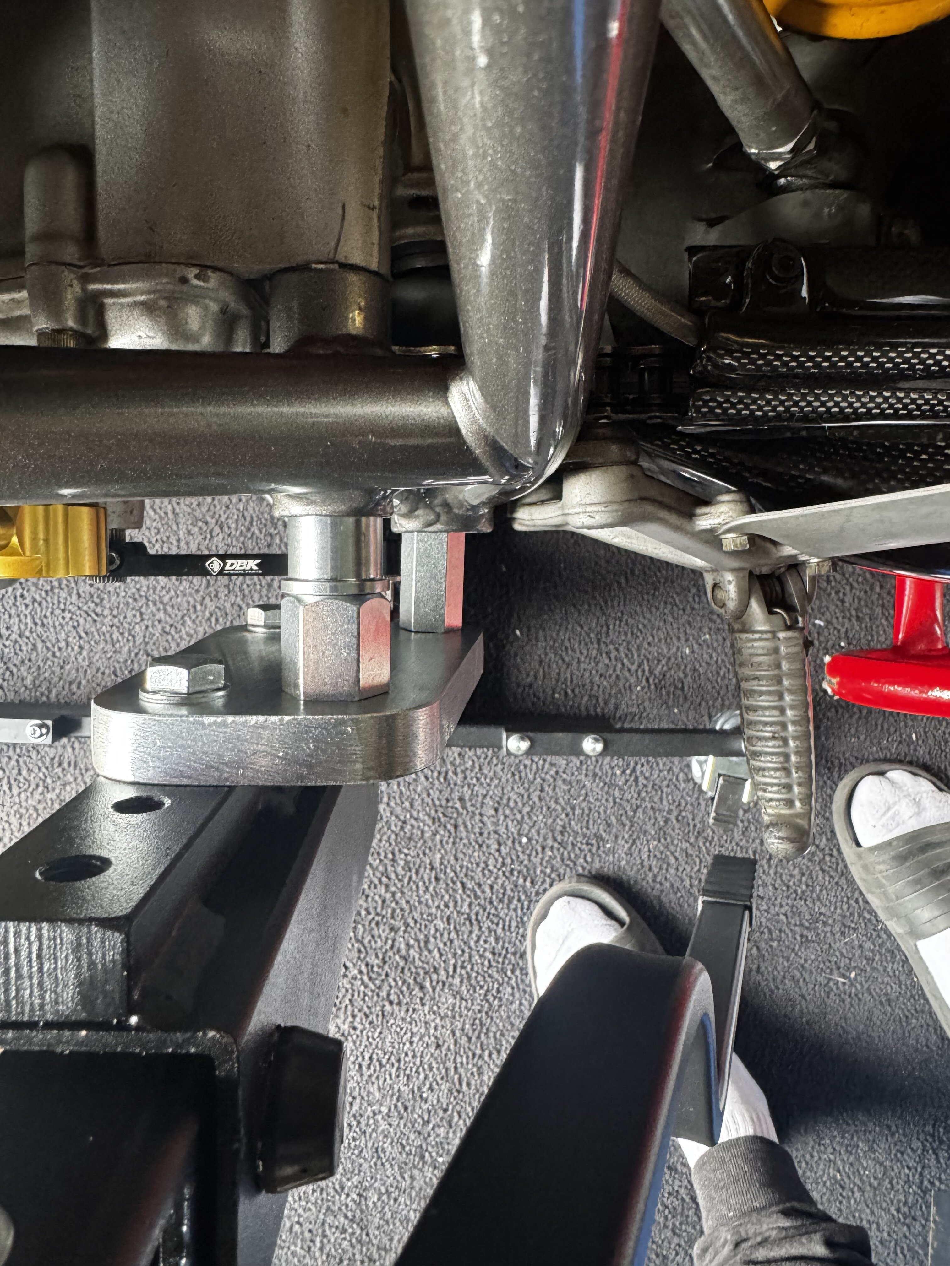

Genau das habe ich versucht. Also ohne den unteren Bolzen fest zu verschrauben aber er verkippt einfach. Ist aber auch logisch da ja das Gewicht weiter vorne sitzt und der Bolzen das Motorrad quasi gerade halten muss. Das verdrehen ist keine Option daher kommt nun ein Bolzen der genau in die schwingachse greift und gut ist. Dann sitzt beides richtig drin. Meines Erachtens nach liegt der Fehler da einfach darin, dass die schwingachse innen 13,5mm gebohrt ist aber der Bolzen der beim Ständer dabei ist nur 11mm Durchmesser hat. Da ist dann klar das er sich verdreht wenn es nicht nur eine Belastung nach oben gibt sondern das Motorrad noch gerade gehalten werden muss (also waagerecht über dem Boden)
vor 5 Stunden schrieb Predator:
Meines Erachtens braucht es das Spiel. Und klar ist auch, dass es beim Hochheben verkippt. Bis zu dem Punkt wo der untere Dorn das weitere Verkippen blockiert. Ohne aber, dass das gesamte Gewicht draufliegt. Bei mir funktionierts. Besseres Bild habe ich gerade nicht.
So ich habe nun einen Dorn selbst gedreht der mir deutlich mehr Sicherheit gibt. Die äußere Aufnahme greift in den Rahmen, dann in den Inbus der Schwingachse und der letzte Teil dann direkt in die Achse. Den Ständer kann man super easy reinstecken ohne verkanten etc und damit steht sie deutlich stabiler und man hat keine scherkräfte mehr auf die Schraube.

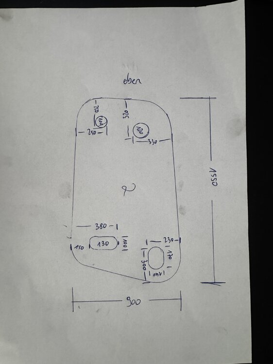

Da ich gestern einen Constands Ständer für die MV bekommen habe, möchte ich den gerne auch für die Ducatis (916 und 848/1098 Rahmen) nutzen.
Ich lese hier ja schon raus, daß man die Platte bzw. Bolzen noch nachbessern sollte, daher würde ich sie mir gar nicht erst kaufen, sondern direkt selber
bauen.
Könnte mir vielleicht jemand von Euch die relevanten Maße wie Lochabstand, Bolzen-Längen und -Durchmesser durchgeben?
Dann muß ich das Rad nicht neu erfinden.
Eventuell kann ich ja sogar die MV Platte modifizieren durch eine weitere Bohrung.
Gerne natürlich auch per PN.

Man steinige mich aber leider sind die Kanten nicht rechteckig somit ist das extrem schwer zu bemessen 😂 wenn du magst schicke ich es dir per Post dann hast du einen 1:1 Abdruck den du dir auf Pappe etc. Übertragen kannst
