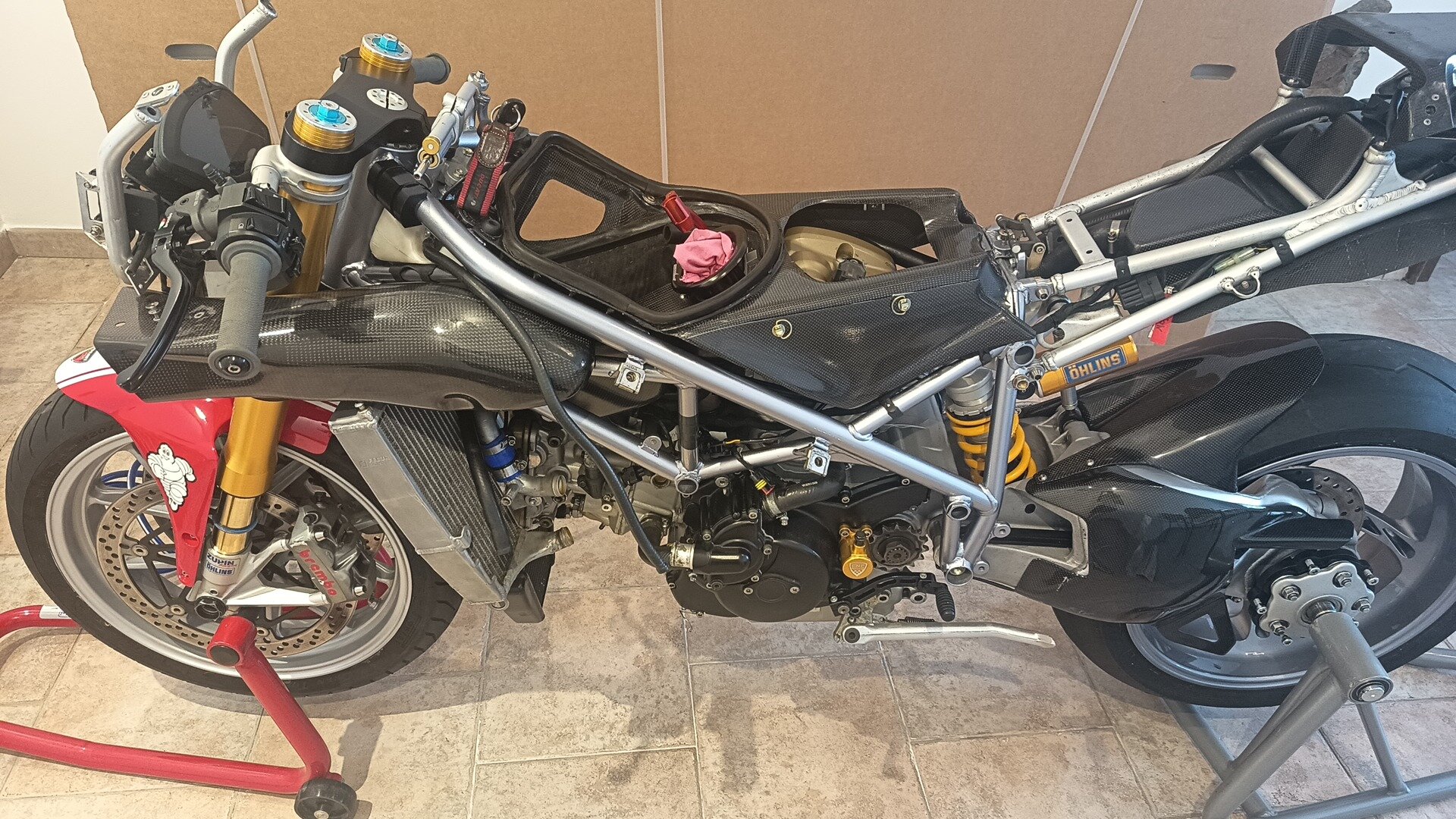

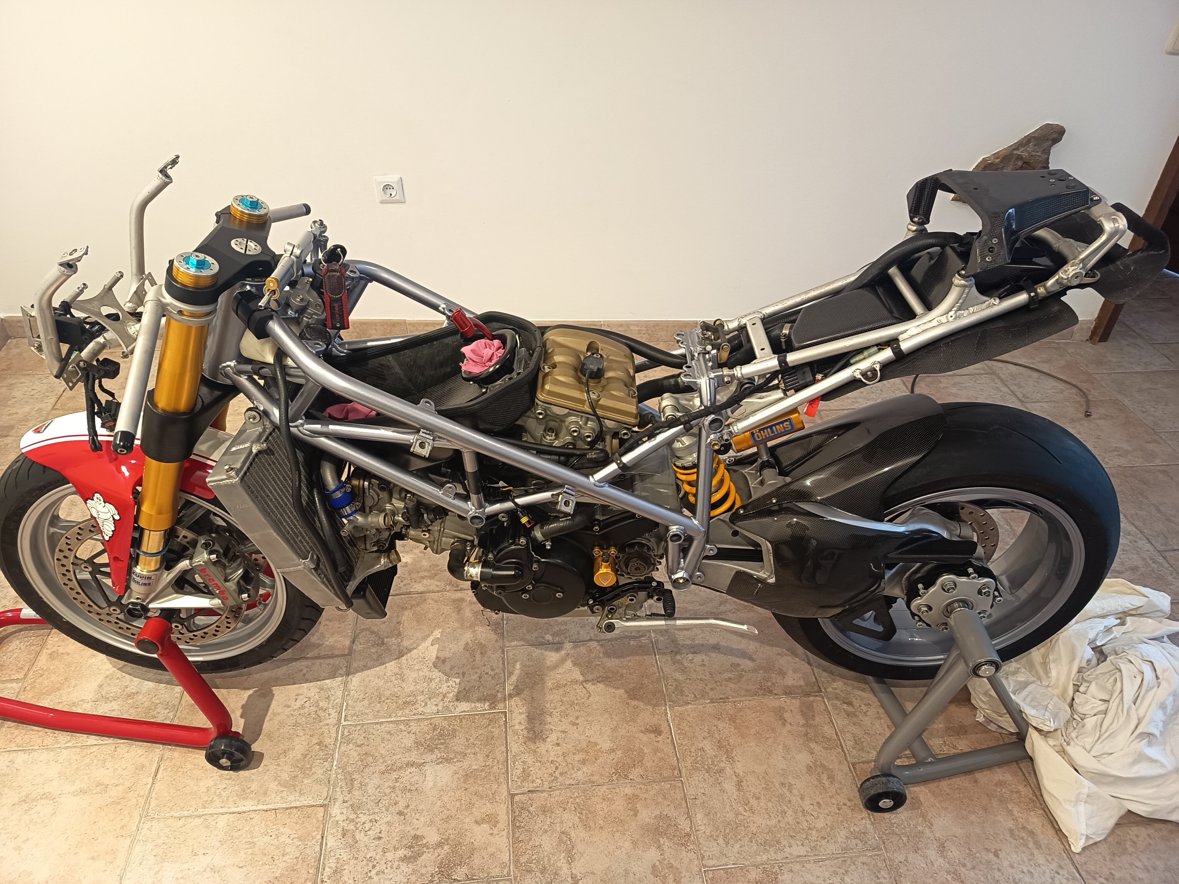

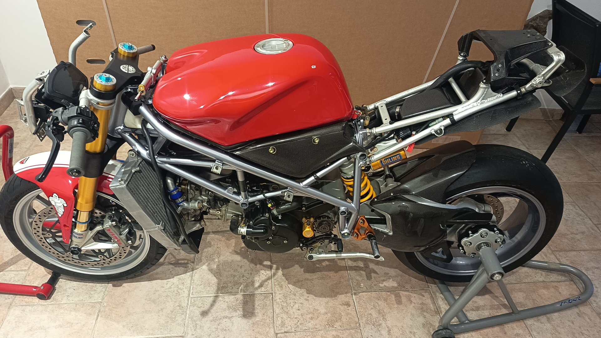

Ducati 996 mit 1198 Technik
Hallo ja habe ich bei dir gesehen
Nein bleibt so wie haben vorne am Lenkkopf eine bogen eingeschweißt
Bilder folgen
vor 1 Minute schrieb Stolle1989:
Kommt mir sehr bekannt vor. Ein Kreuz Schweißtechnik du aber schon noch in den Rahmen?
Ich hab meins aus Alu schraubbar gebaut.
Jeder Umbau ist interessant, deshalb bitte weiter berichten.
Trotzdem mal die Frage: Es ist ja jetzt fast alles 1x98, außer dem Rahmen. Technisch sehe ich keinen Vorteil im "alten" Rahmen. Ich vermute alles für die Renne? Geht es um die Optik, nachher mit der 916er Verkleidung, oder ist der Grund "...weil ich es kann"?:D

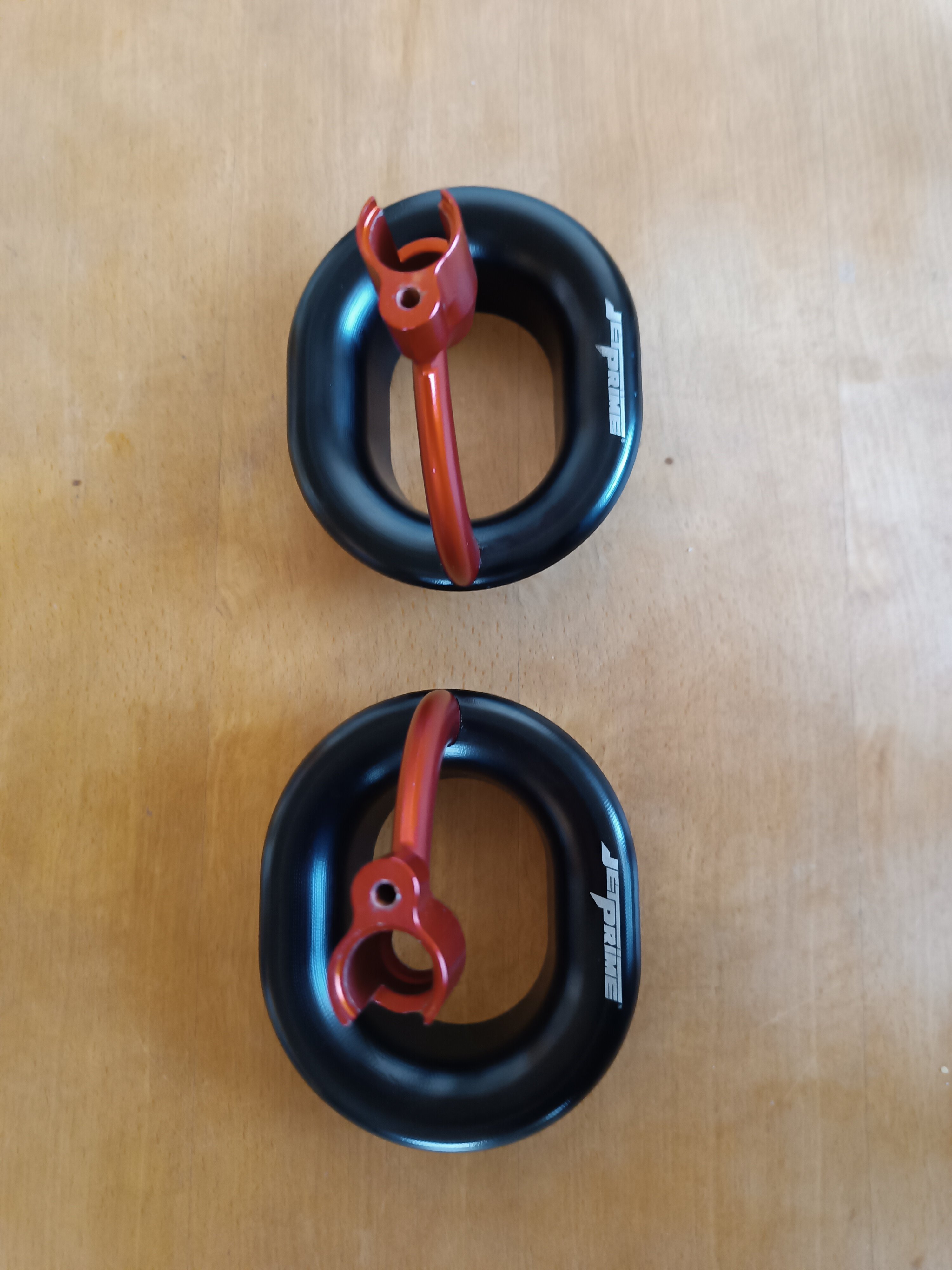

Die jetprime-Trichter haben wir auch schon mal in Carbon nachgebaut - leider finde ich die Bilder nicht mehr... 🤔

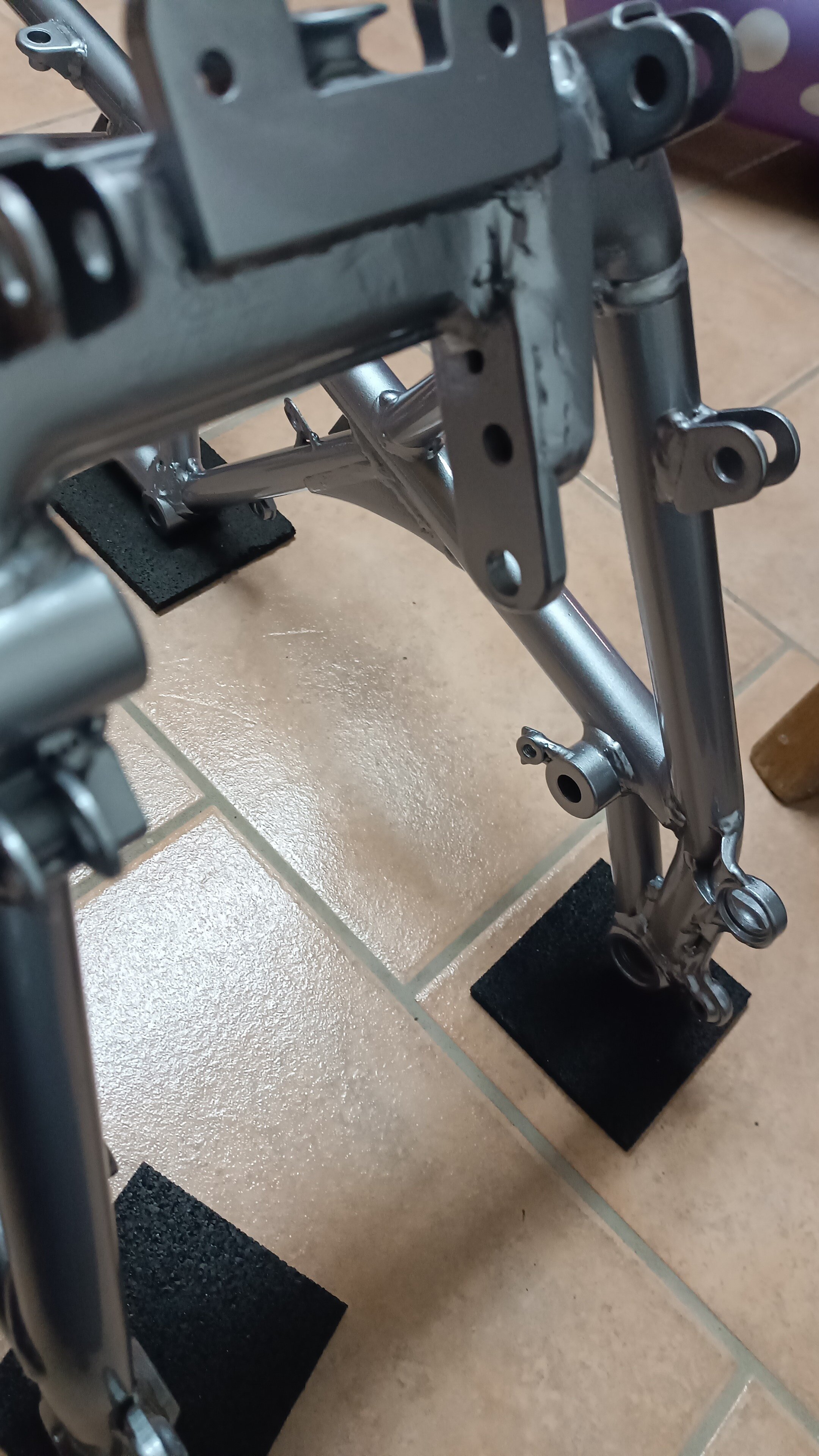

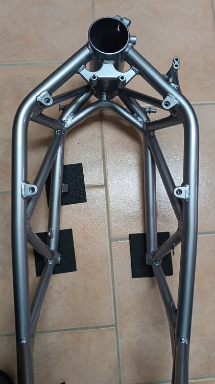

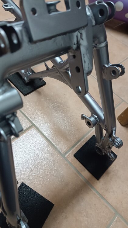

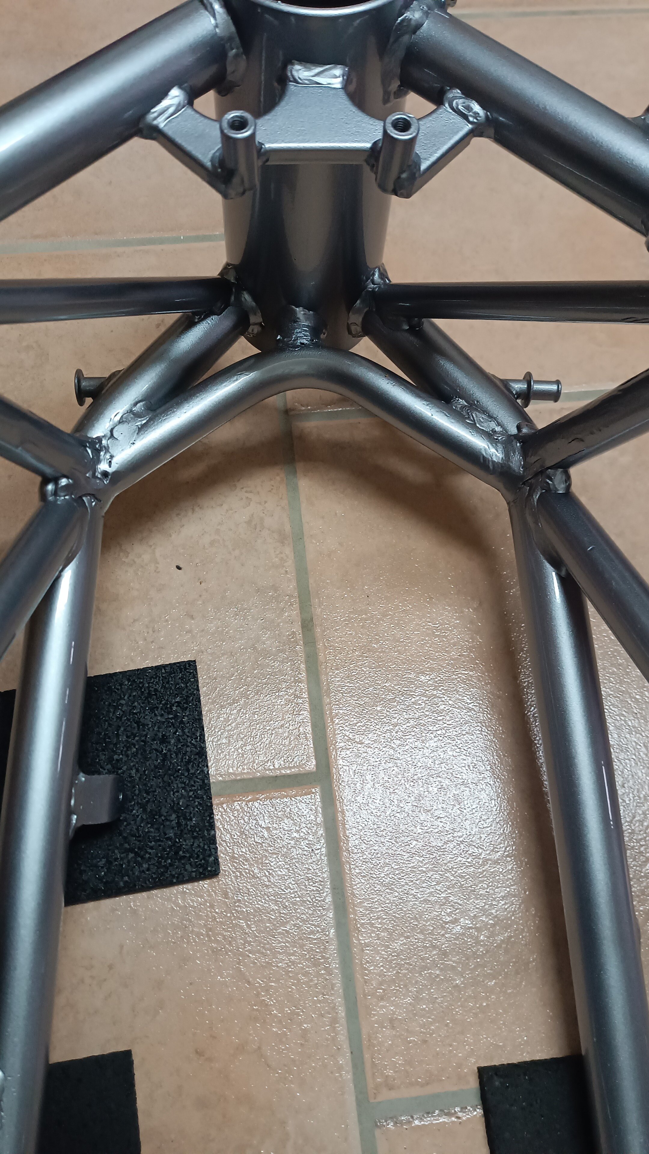

Hier noch ein paar Bilder vom rahmen
Vorne würde ein Bogen eingeschweißt
Hinten würde die Aufnahme verlängert
Ich weiß sieht etwas komisch aus funktioniert aber
( Rahmen in Assen getestet)
