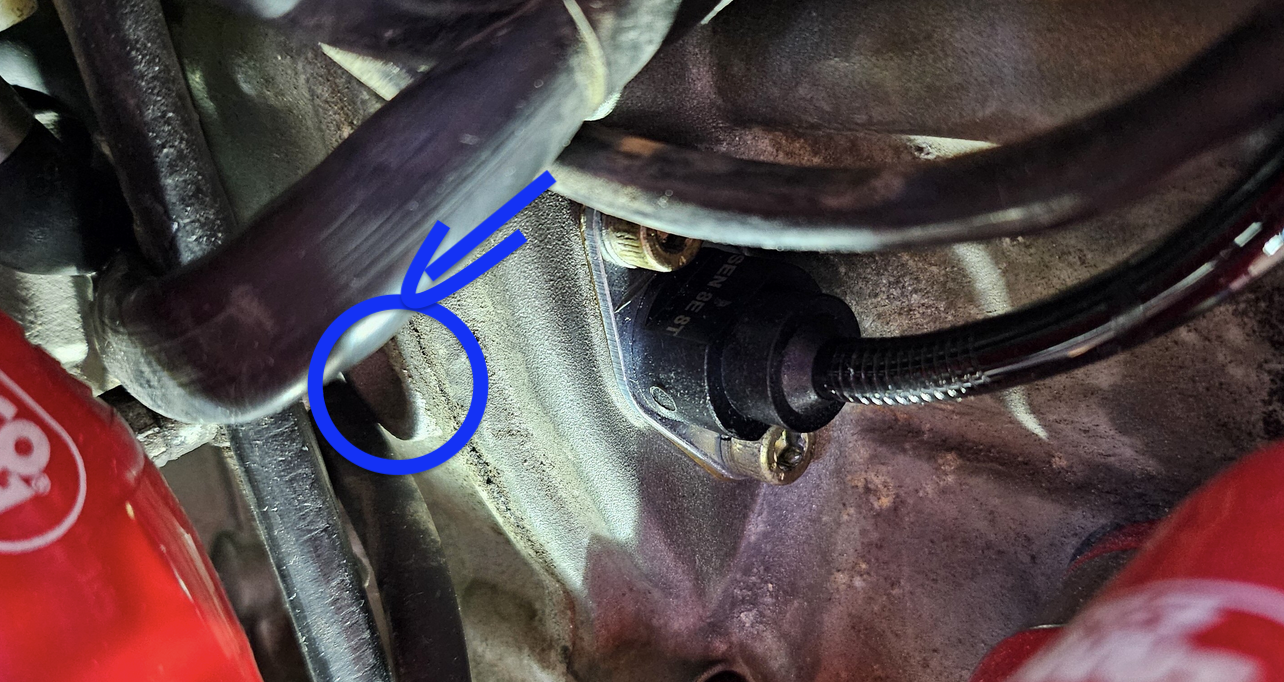

...musst Du nicht! Das Kurbelgehäuse hat an der richtigen Stelle (direkt auf Höhe des Sensors) eine kleine Verschlussschraube M12x1. Wenn Du die herausdrehst, kannst Du mit einer Fühlerblattlehre den Spalt zwischen Sensor und Zahnrad messen...

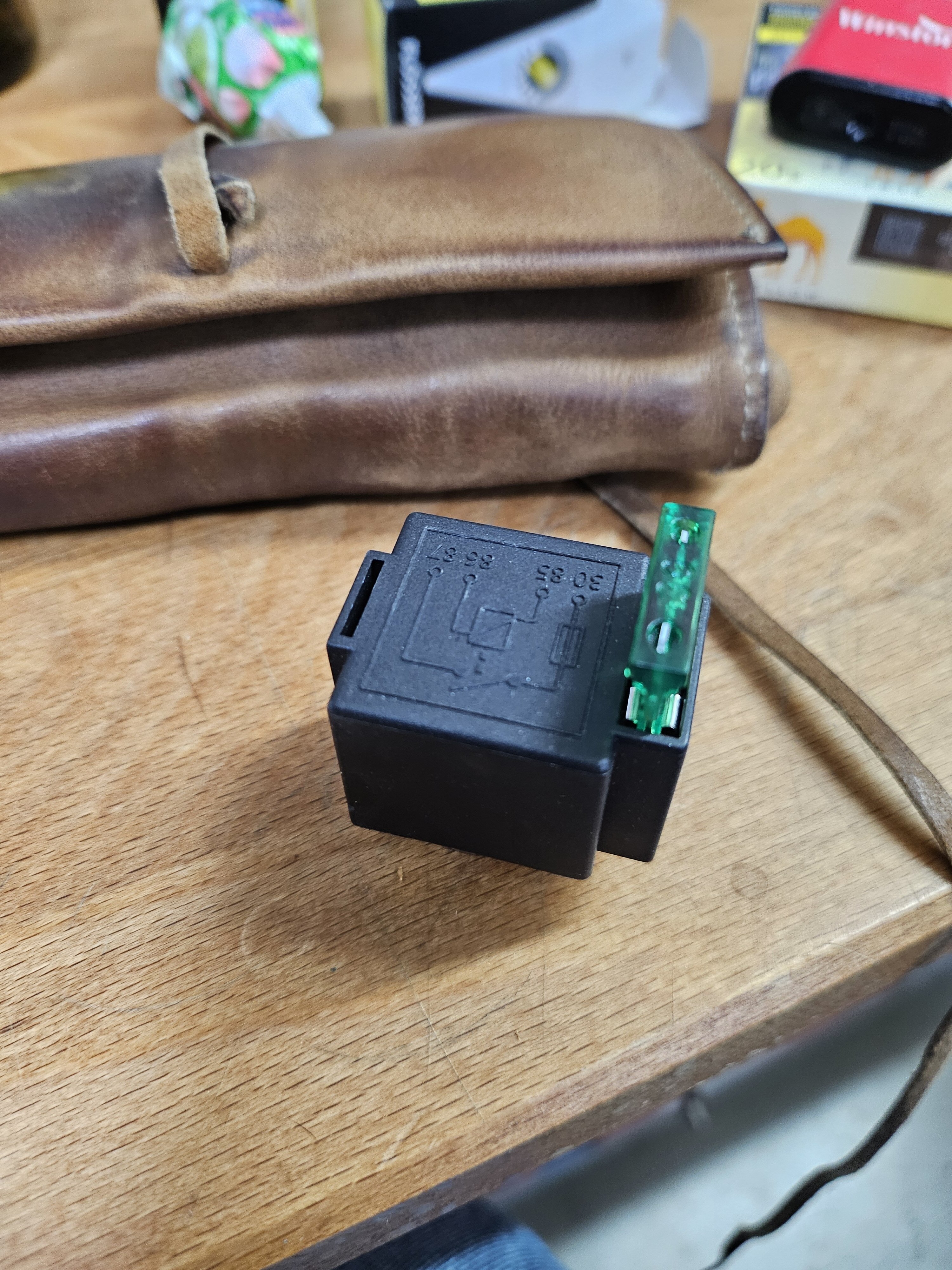

Shims sind unterwegs in verschiedenen Stärken, Relais unter der Sitzbank sind heute angekommen.
Die alten habe ich durchgetestet und für gut empfunden aber mal sehen....

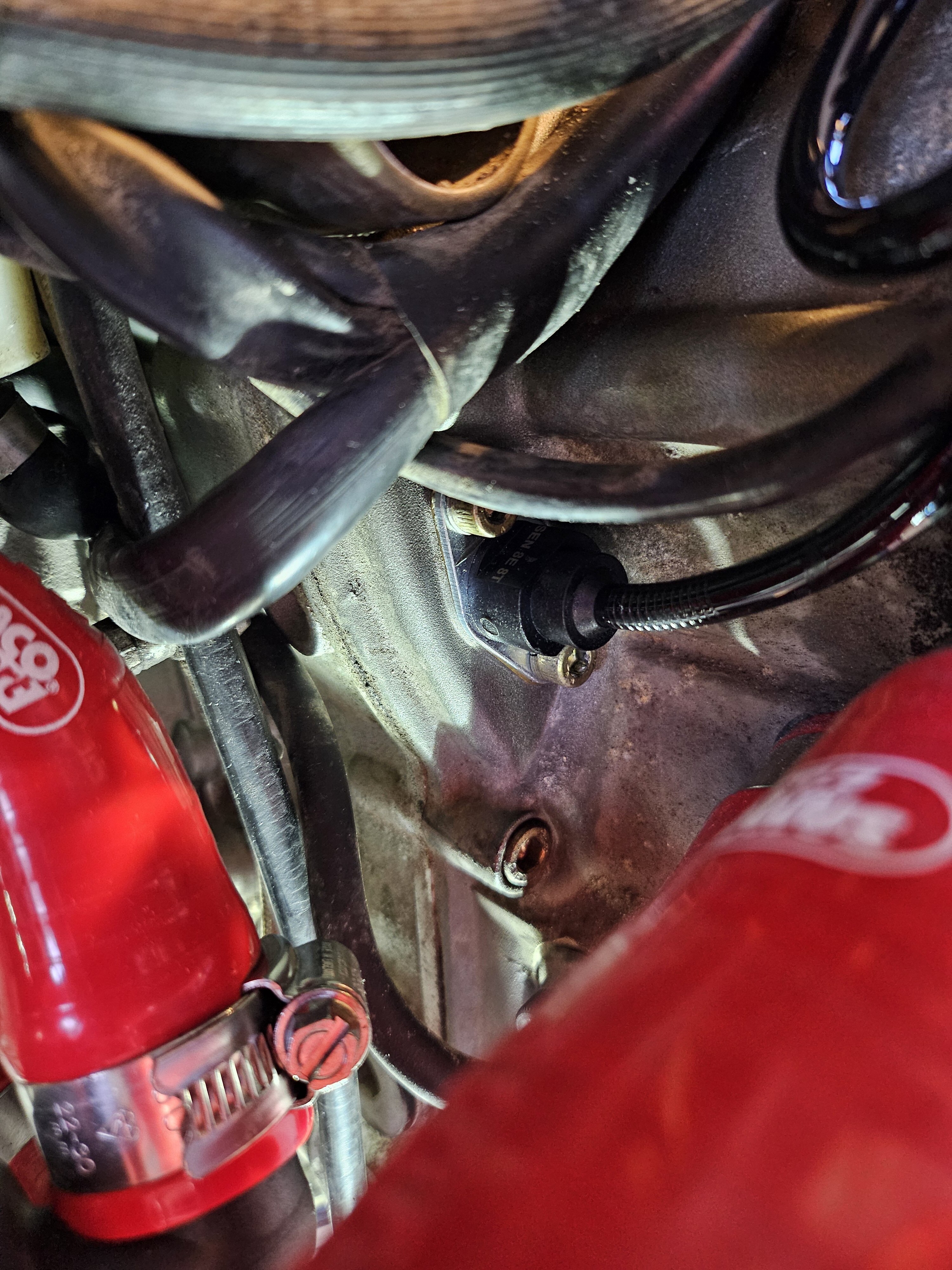

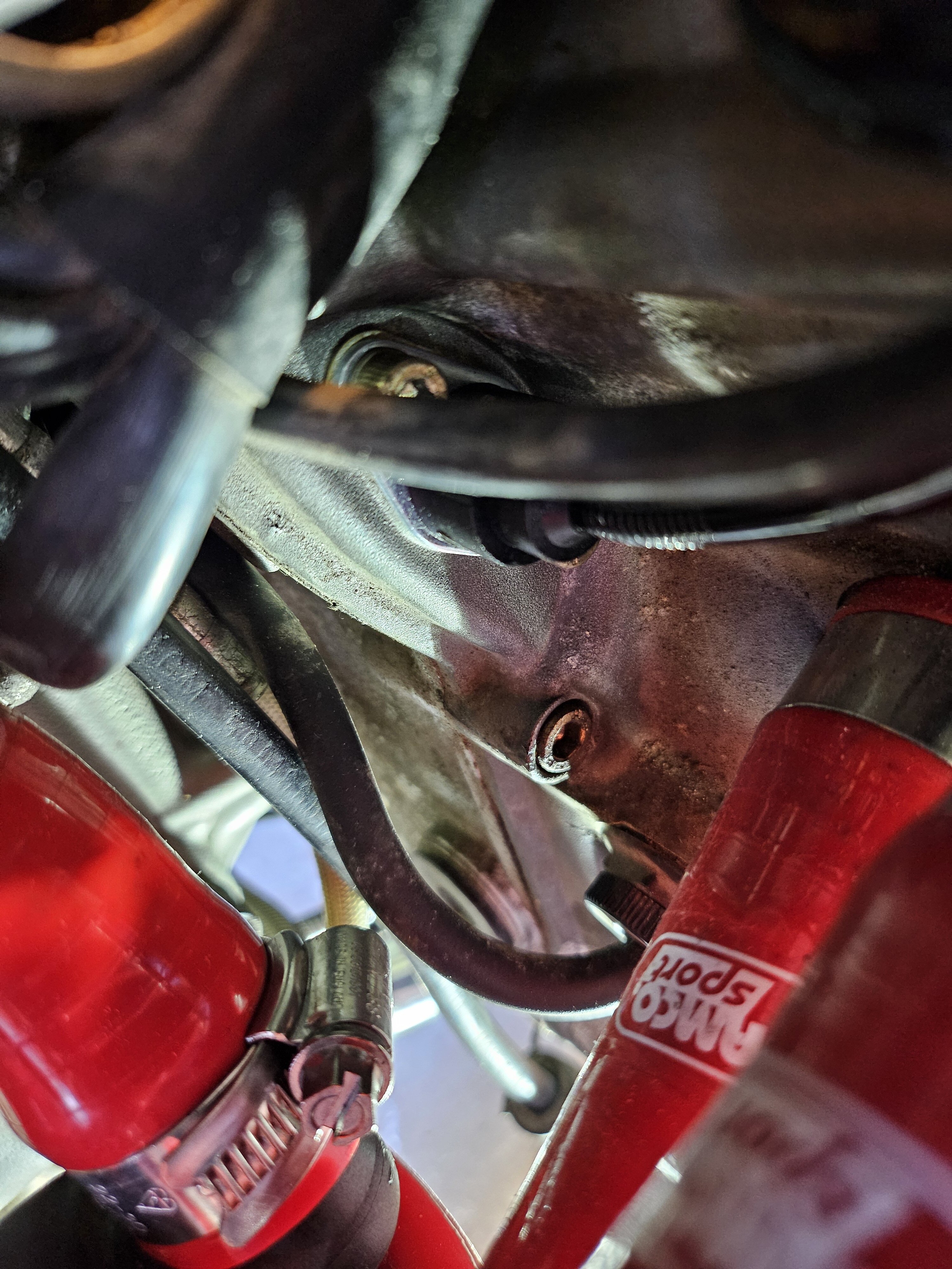

Punkto Guckloch am vorderen Sensor glaub ich ist bei mir Fehlanzeige!! Siehe Fotos, habe wirklich so eine M12 Schraube aber die liegt unterhalb des Sensors? Bin grad am Kopf kratzen.....

Ok, dann scheint deine ECU zumindest mal anwesend zu sein. Dass alle vier Steuerleitungen (Zündspulen und Injektoren) gleichzeitig die Grätsche machen, ist unwahrscheinlich.
Da wäre die Schraube gewesen:
Es könnte durchaus sein, dass einer oder mehrere Sensoren defekt sind. Das wäre eher mit der Testlampe zu finden als mit Messen des Luftspaltes. Wieso sollte der sich ändern?

Hey danke für deine Antworten....
Dass bei mir da keine Schraube ist...Fragezeichen.
Ich weiß nur dass ich oben auf den Ventilköpfen 93 im Guss eingestanzt habe, also vielversprechend 😁
Damals sind sie warscheinlich nicht auf die Idee gekommen da ne Schraube hin zu machen, obwohl die Mulde ist ja schon da.
Kenns du keinen der noch so ein Testlampengerät besitzt und verleiht?
Der Sensor den du da siehst ist nagelneu, der hintere hab ich noch nicht gewechselt, aber mit Fühlerleere gemessen, laut WHB 0,5mm geht auch und ne 0,6mm geht auch noch rein mit bisschen Wiederstand, müsste also gut sein?
