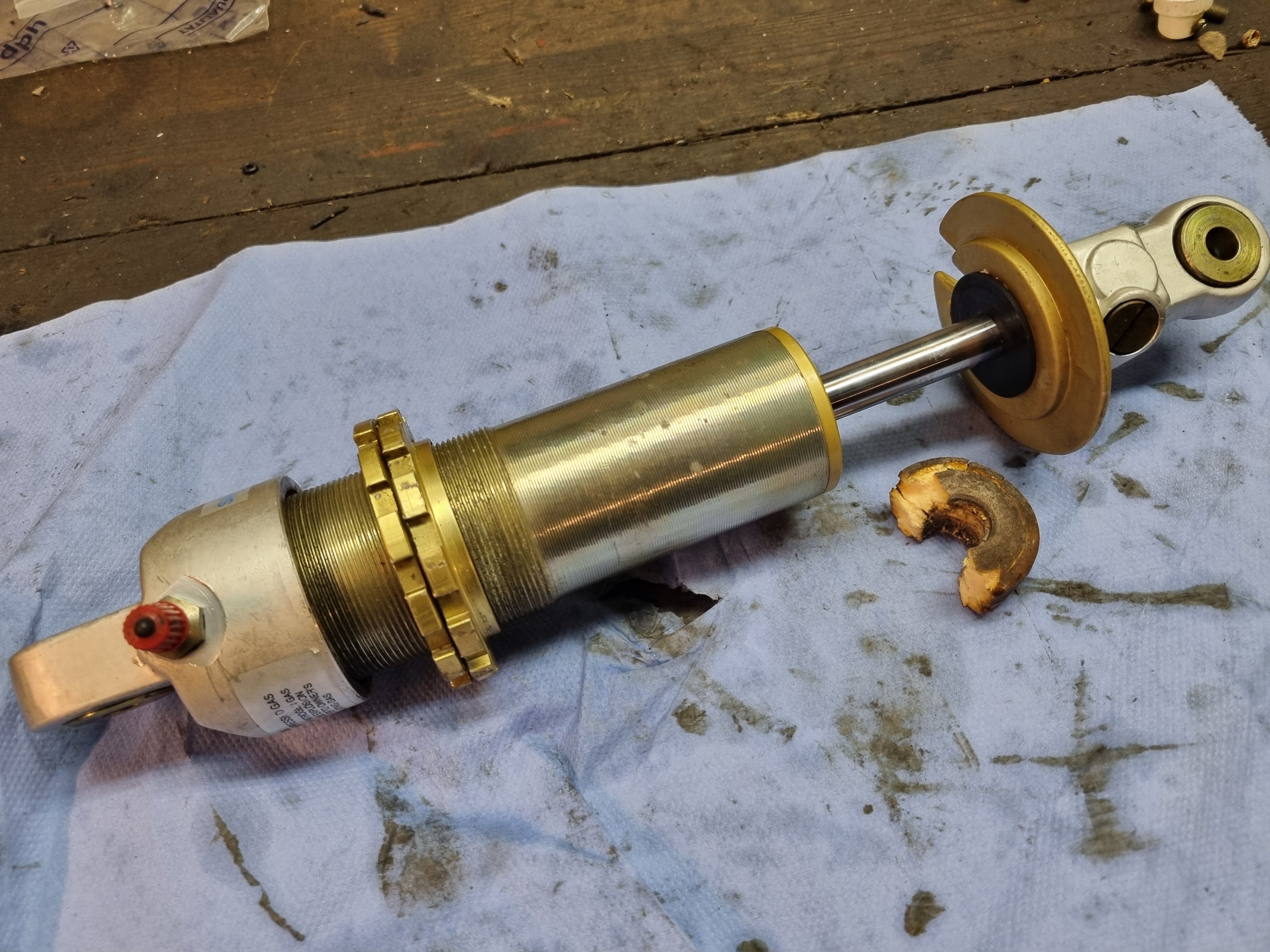

Beim OEM Federbein einer 97er Monster 750 hat sich der Anschlagpuffer aufgelöst.
Kann ich in Eigenregie diesen Puffer ersetzen?
Brauche ich den überhaupt? Mit der Duc soll eigentlich nur normal gefahren werden..
Lässt sich der untere Kopf demontieren? Alternativ dachte ich daran, einen Gummipuffer einzuschneiden und seitlich drüberzustülpen....
Hab son Federbein noch nie zerlegt, gibts da ne Anleitung?
Stickstoff ist komplett raus, ich wollte mit Druckluft mal die Dichtheit prüfen aber der Durchmesser von dem Ventil ist kleiner als bei Reifen.. Stickstoffflasche hätte ich sogar da.

Wenn du Glück hast und das Ding nicht öffnen willst lässt du halt Druck ab und versuchst mit passenden Klemmbacken das untere Auge von der Kolbenstange zu schrauben.

Lässt man den Druck ab und hält die Kolbenstange stets nach oben gerichtet passiert es nicht.
So wollte ich es auch probieren. Der Druck ist eh schon raus gewesen, das FB aber ansonsten dicht und trocken.

Bei der Suche nach der Dichtung für die Boge Dämpfer bin ich über diesen faden gestolpert, und platze unhöflich einfach mal kurz rein.
Der Dichtkopf unterscheidet sich deutlich von der üblichen Bauart wie bei Showa etc.
Im Service Manual ist die Wartung beschrieben, die Schwierigkeit ist, den Workflow mit den eigenen Mittel hinzukriegen.
Und dabei gibt's imho nur "überhaupt kein Problem" oder "totale Vollkatastrophe".
Ich hätte abgeraten das zu versuchen, was ist denn draus geworden?
von WP gibt es PU(schaum) Puffer die eine Rille haben wo ein fetter O Ring reinkommt.
dh man könnte den Puffer teilen und dann den O ring drüberstülpen. Hab's nicht probiert, denke aber mit Gewalt geht der über den Fuß.
Beste Möglichkeit imho, ohne Zerlegung. Die aber zwecks Ölwechsel Sinn macht.

Da ich aktuell vor dem gleichen Problem stehe wolte ich mal Fragen, wie der Wechsel des Anschlagpuffers ausgegangen ist.
Konntest Du den Kopf von der Dämpferstange entfernen und den Puffer "einfach" austauschen?
Aktuell ist der bei S-Tech-Racing verfügbar.
Meines, bj 2000, hat ein Schrader Ventil. Das obige anscheinend nicht, oder das war ein Irrtum.
Ich würde erstmal feststellen ob es noch den vollen Druck hat >=12bar.
Nach 20 Jahren+ bietet sich aber ein Ölwechsel sowieso an.
Wenn du trotzdem nur den Bumper tauschen willst:
Druck ablassen sonst entweicht Öl.
Kolbenstange einspannen in Klemmbacken.
Du brauchst also mindestens eine Dämpferpumpe und 14mm Klemmbacken.
Eventuell Wärme wenn der Fuß nicht will.
