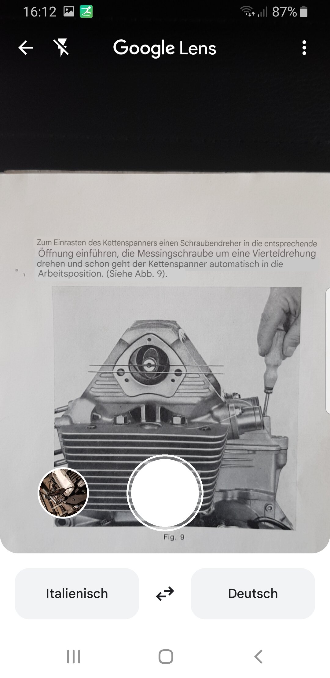

kann ich dich in zwei Wochen mal über den Steuerkettenspanner ausfragen? Hab hier einen gebrauchten 500er Desmo aus einer
SD. Der Spanner labbert entgegen
dem GTL Motor ohne Spannung.
Also der schwarze Kunststoffknubbel den man sieht wenn der Ventildeckel ab ist.
Hallo"Humlik"
hab den Motor der GTL wieder fertig. War ja eine Ventil Einstellschraube abgerissen.
Jetzt aber zum Steuerkettenspanner vom SD Motor. Der spannt überhaupt nicht.
Selbst die Entspannschraube die man durch das Loch erreichen kann ist dermaßen
vernudelt das ich wohl den Zylinderkopf runternehmen muss😭.
Ich studiere jetzt nochmals deine schöne Zerlegeanleitung.
