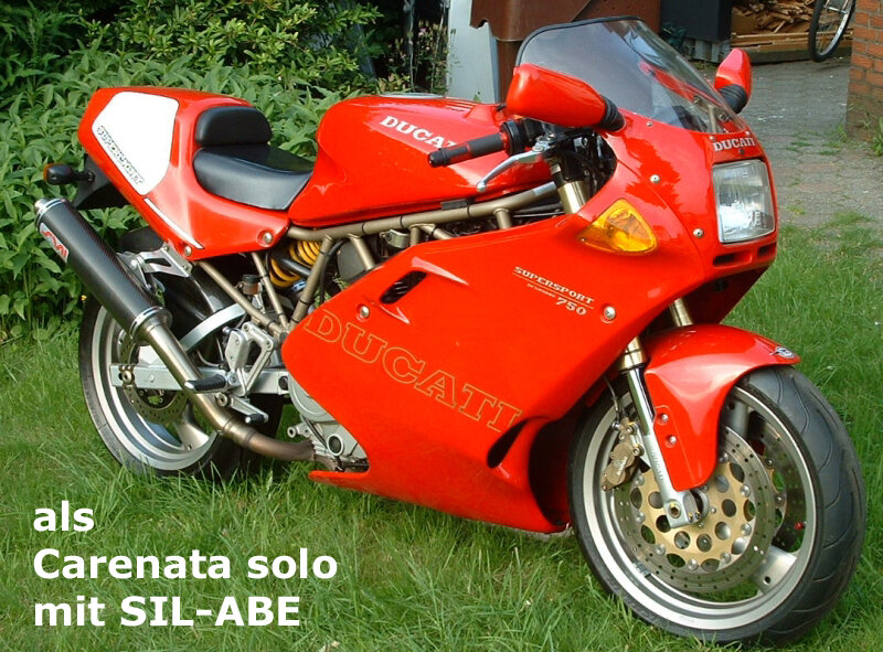

Ob Nuda oder Carenata ist eigentlich egal. Das bezieht sich ja nur auf die Vollverkleidung oder Halbschale (sind jeweils 2 Teile mit den passenden Haltern). Darauf würde ich mich also weniger festlegen, da man das nach Belieben tauschen kann.
750ss ist der alte Pantah-Motor, 5-Ganggetriebe und Nasskupplung. Der Motor ist etwas agiler als der 900er. Dann gibt es noch Unterschiede bei der Gabel und bis 1994 auch bei der Vorderbremse (Einzelscheibe, ab 1994 Doppelscheibe). Stahlschwinge. Reifendimension ist 120/60 (kann man ändern auf 120/70) und hinten 160.
900ss basiert auf dem Gehäuse der 851, hat 6-Ganggetriebe und Trockenkupplung. Aluschwinge, volleinstellbare Gabel. Reifendimension ist 120/70 und hinten 180.
Empfehlen würde ich spätere Baujahre, ab 1995. Da wurden die wichtigsten Änderungen bereits gemacht.

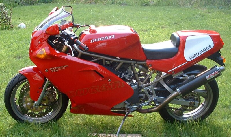

Was unterscheidet die Superlight von der normalen SS?

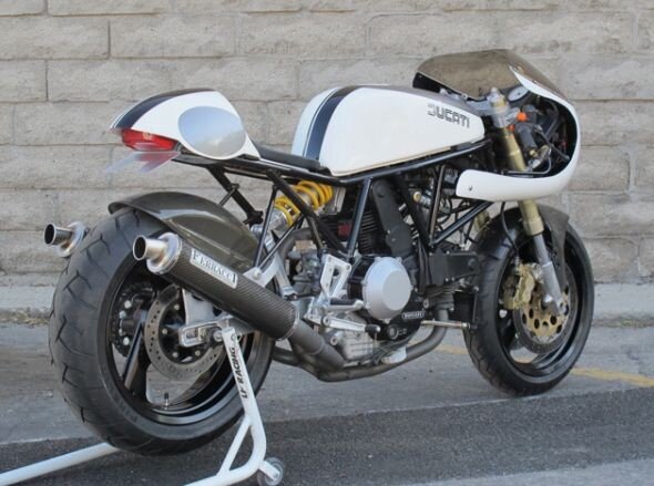

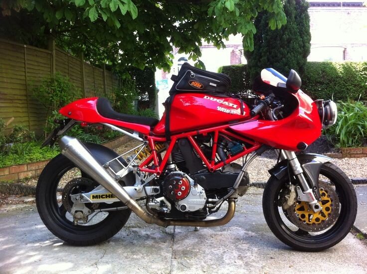

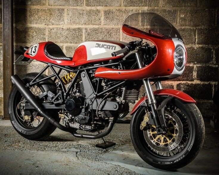

Gibt es Verkleidungsteile die relativ gut an die SS passen, um ihr einen älteren "Look" zu geben?
70er Jahre Höckersitzbank, Kanzel mit rundem Scheinwerfer....sowas.
Im Netz sieht man schöne Umbauten, bei denen eigentlich nur Sitzbank und Kanzel verändert wurden, Tank blieb original.
Wenn man alles zurück bauen kann und nichts zerstört, wäre sowas für mich interessant.

EDIT: Die Superlight ist mehr oder weniger eine 900ss mit Plakette, Einmannsitzbank, Bremsmomentstütze hinten, anderen Bremsscheiben vorne und je nach Baujahr, anderen Felgen. Sonst ist da kein wirklicher Unterschied.

vor 35 Minuten schrieb PabloEspressoBar:
a02f9d5786e47f975b48d57ba035a425.jpg.8c2eeadbd8d6db4a105104bae1f2323e.jpg904756a63a6df54a18dd533f5fc2e135(1).jpg.7c65ec9aefe018b626b12f66b43815b2.jpged764c65ef8e2e94d3b26a06ea544637.jpg.a792b916b28005587f26e6c3a03de7da.jpg
Schau Dir den Rahmen an, da wurde zumindest am Heck geschnippelt. Vergleiche hier: Rahmen 900ss
Ich persönlich stehe ausschließlich auf den Originallook, so dass ich mich mit dem Thema "Umbau" nie weiter beschäftigt habe.

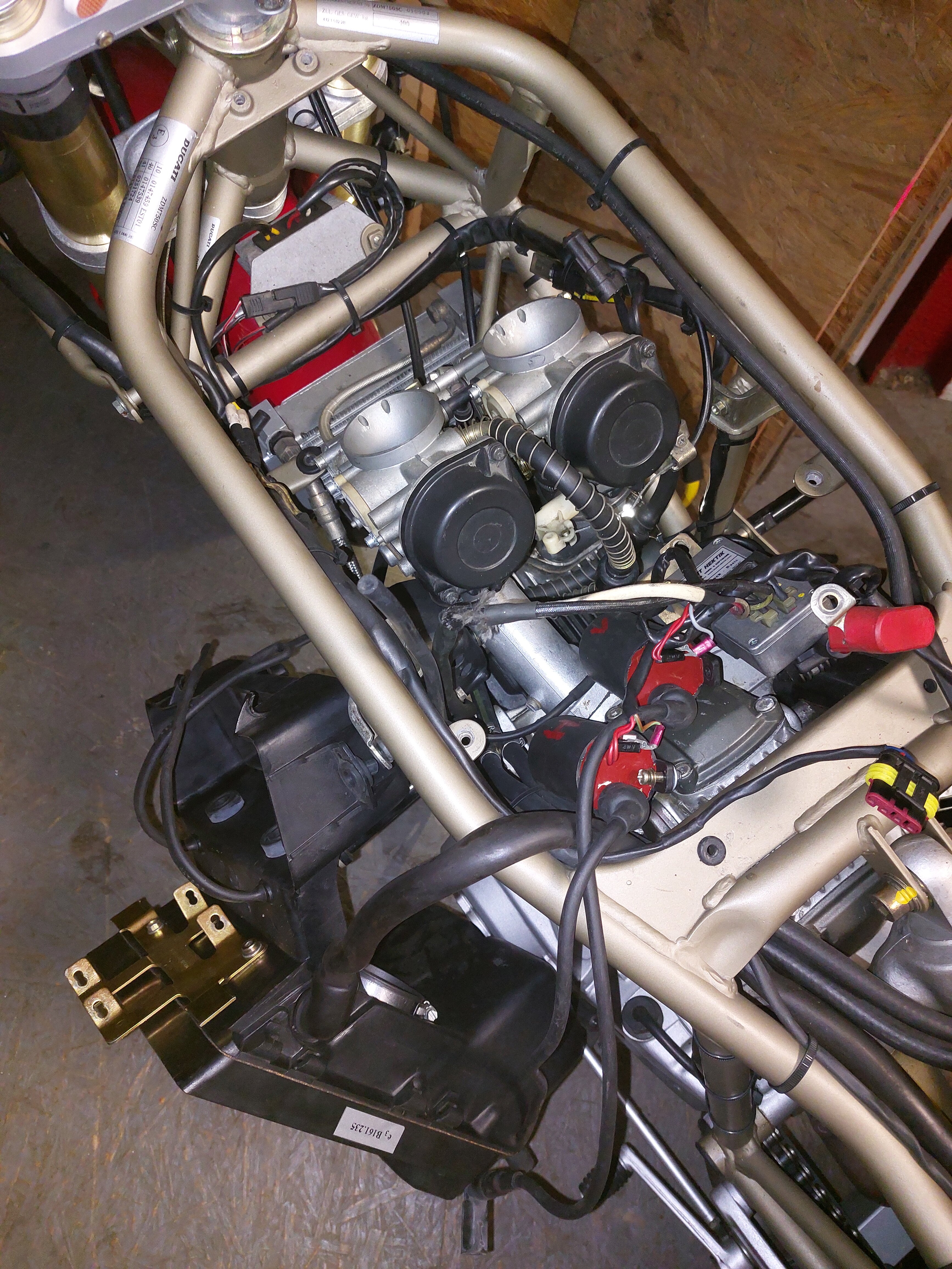

Das Moped stand lange, ich will die Vergaser ausbauen, Ultraschallbad, mit Druckluft auspusten, Dichtungen erneuern....
Bin heute soweit gekommen:20250404_185805.thumb.jpg.08088de2aaf91a865c2935ad944070e8.jpg
musste teilweise etwas schauen, aber eigentlich war bis jetzt alles selbsterklärend.

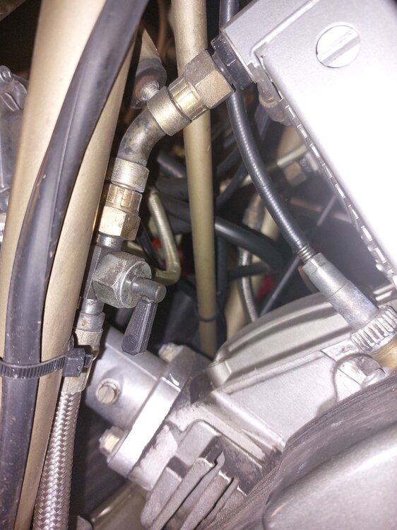

Wofür ist der Absperrhahn?20250404_190707.thumb.jpg.82f53d24d644185b2d26491f4781fce7.jpg
Kommt mir Öl entgegen, wenn sie lange stand, oder ist das alles unten im Motor?
Habt ihr Tipps für den weiteren Ausbau?
Der Absperrhahn ist für den Kühler, das ist nicht OEM. Der Kühler wurde (was Sinn macht) mit Hilfe eines Ventildeckels aus der Monter hochverlegt. Dabei wurde wohl auch ein Absperrhahn verbaut. Zwar braucht die Supersport bei Temperaturen um 15 Grad schon 15-20 km um warm zu werden, das kann man aber auch anders lösen. Z.B. mit einem Thermostat oder man kann den Kühler abdecken. Eigentlich ist all das nicht nötig, wenn man nicht bei kalten Temperaturen fährt. Kannst es ja mal ausprobieren mit dem Hahn. Aber halt nicht vergessen den auszudrehen, wenn warm. Essentiell ist da natürlich ein Ölthermometer im Cockpit, sonst ist das sinnfrei und gefährlich.
