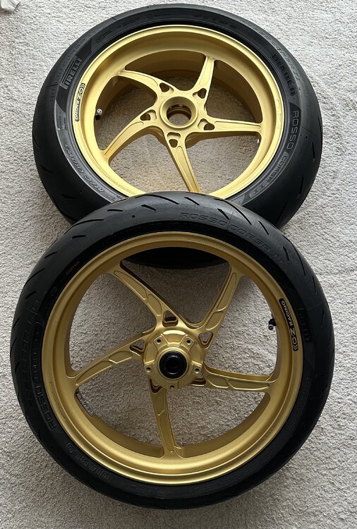

Eintragung OZ PIEGA
Gibt es zwischenzeilich irgendeine Art von Gutachten oder Tüv-Bericht zu den Felgen? Ganz ohne wird das nämlich sonst nichts.
Meine Marchesinis bspw. hatte ich mit einem Gutachten für eine andere Ducati, welches adaptierbar war, via Einzelabnahme eingetragen bekommen.
Es gab da mal eine Geschichte von einem MV Agusta-Fahrer, der Carbonfelgen montiert hatte. Diese waren nicht eingetragen und bei einer Kontrolle wurde das moniert. Der hat dann geklagt.
Wenn ich mich richtig erinnere, war das Ergebnis, dass die Felgen nicht eingetragen werden mussten, weil der Felgenhersteller sie explizit für die entsprechende MV anbot. Der Hersteller müsste somit die Haftung dafür übernehmen, dass die Felgen an dem Motorrad auch ihrem Zweck nachkamen und zu keiner Gefährdung führen. Stichwort: Herstellerhaftung. Somit wäre bei einem Hersteller mit der entsprechende allgemeinen Zulassung/Zertifizierung desselben bzw. der Felgen, auch ohne eine Eintragung von keiner erwartbaren Gefährdung auszugehen, somit durch die Umrüstung der Felgen (gleiche Größen wie Serie) die Betriebserlaubnis des Motorrades nicht erloschen. Gab da wohl auch noch etliche Briten, die die Felgen schon jahrelang ohne Probleme fuhren.
So ungefähr meine Erinnerung ohne Anspruch auf Richtigkeit. War in D, ist allerdings schon etwas her. Müsste man mal recherchieren. Fand ich damals eine sehr ungewöhnliche Gerichtsentscheidung.
Nur mal so am Rande.

Aber das ist der springende Punkt: habe die OZ Piega in der EU eine Zulassung?
Meines Wissens nach ist genau das ein Problem.
Am 14.2.2025 um 17:24 schrieb Pimpertski:
Mit sehr guten Beziehungen bekommt man in DE immer noch einiges eingetragen.
Lässt sich ja leicht ergooglen, dass das bei Ducati und OZ Rädern schon möglich war.
Die Felgen kommen allerdings ohne Zulassung.
Lediglich ein JASO Zertifikat ist dabei.
