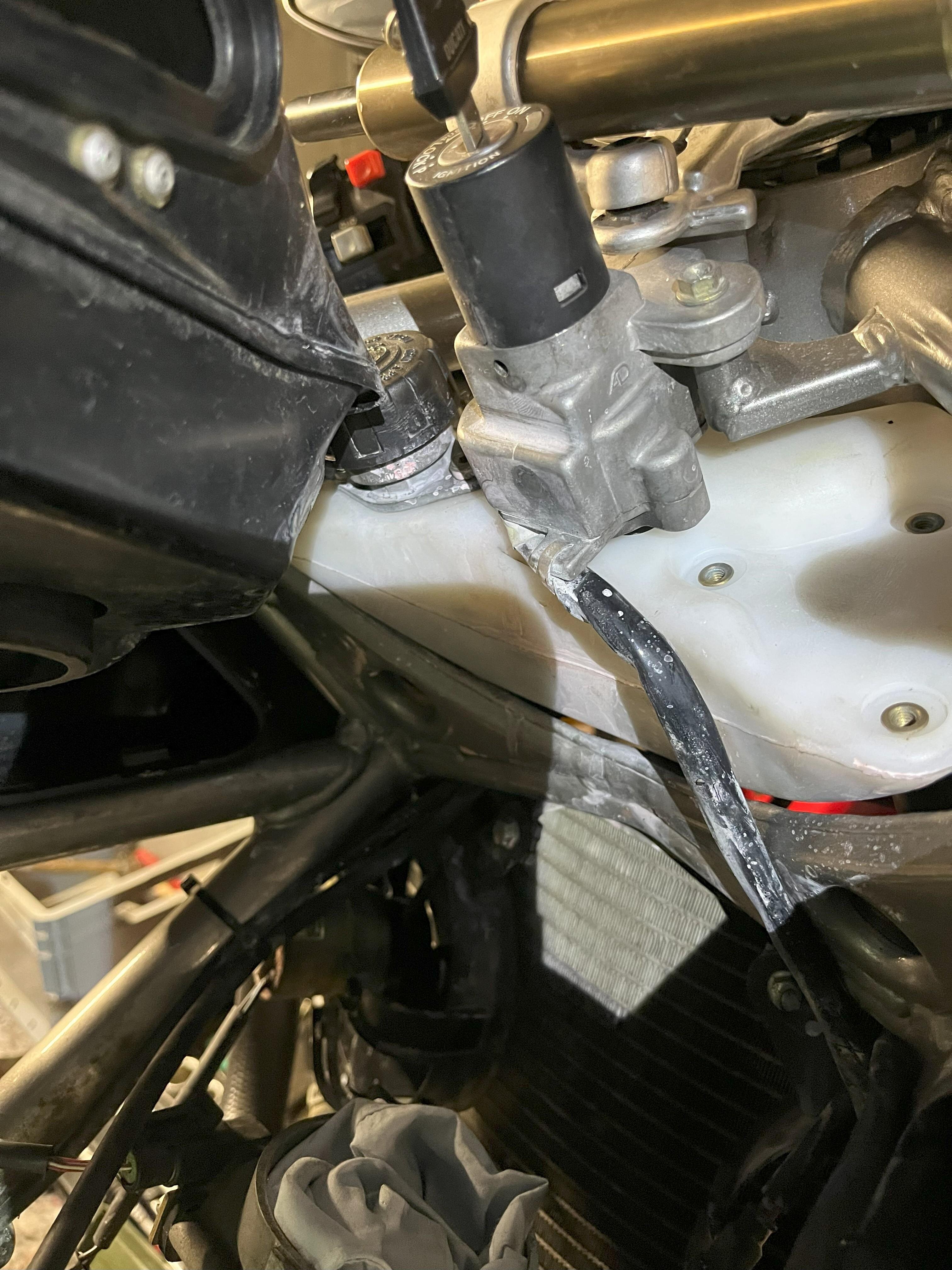

Die Behälter reissen und dann entsteht ein schöner schimmernder Strahl im Sonnenlicht ;)
Gerissene Behälter sind eine bekannte Sache.
Mach einen neuen rein und keinen ü20 Jahre alten gebrauchten.
EDITH:  du kannst das nur sehen, wenn der Motor und das Wasser warm ist.

Er scheibt ja eigentlich, dass er den Behälter bereits getauscht hat. Das kann also nicht die Ursache sein.
Auf dem Behälter sollte kein Druck sein. Das ist ein Ausgleichsbehälter, bzw. ein "Ausdehnungsgefäß" um die Verdrängung der erwärmten Kühlflüssigkeit aufzufangen. Sollte es bei Dir bei steigender Kühlmitteltemperatur zu hohem Druck im Behälter und damit dazu kommen, dass es hier was aus dem Deckel drückt, kannst Du nochmal das Kühlsystem sauber entlüften. Ggf. sitzt noch irgendwo eine Luftblase im System (?).
P.S. Die Behälter gibt es auch bspw. aus Alu im Aftermarket. Nicht das dein Behälter obwohl neu schon wieder einen Treffer hat.
